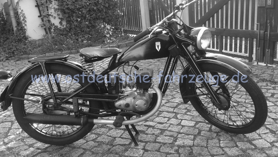

RT125 Bj.1940 - Zurückgeführt im Jahre 2015 nach Sachsen!-
Erste Anmeldung meiner RT125 war am 14.10.1940
Letzte Anmeldung war 1993 in Siegen. Abmeldung war dann im Jahre 2003. Offensichtlich immer in Westdeutschland, genauer in Westfalen gelaufen.
Deshalb auch so viele Ingolstädter Teile an der RT. Wie da wären, Fußrastengummi, Lichtschalter- Hupenknopf, Rücklicht, Bereifung, Lampeneinsatz.

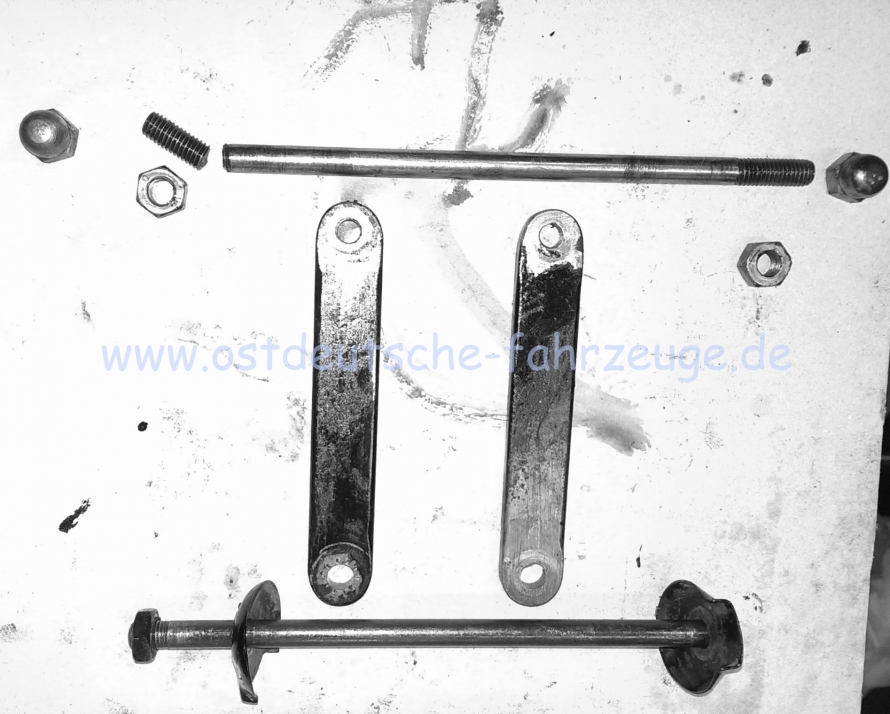

Falsche Teile sind mit Sicherheit die selbstgefertigten Gabelhebel und die selbstgebaute Halteschraube!!, Die da war ein angebrochener selbstgefertigter Gewindestab der mit Muttern und Hutmuttern fixiert wurde. Freunde, so etwas gehört sofort weggeworfen!! LEBENSGEFAHR!! Der arme Kerl der so einige Km gefahren ist, wenn der gewusst hätte ….

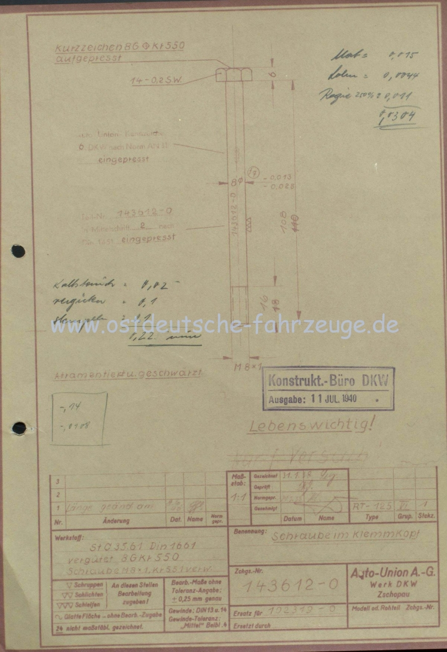

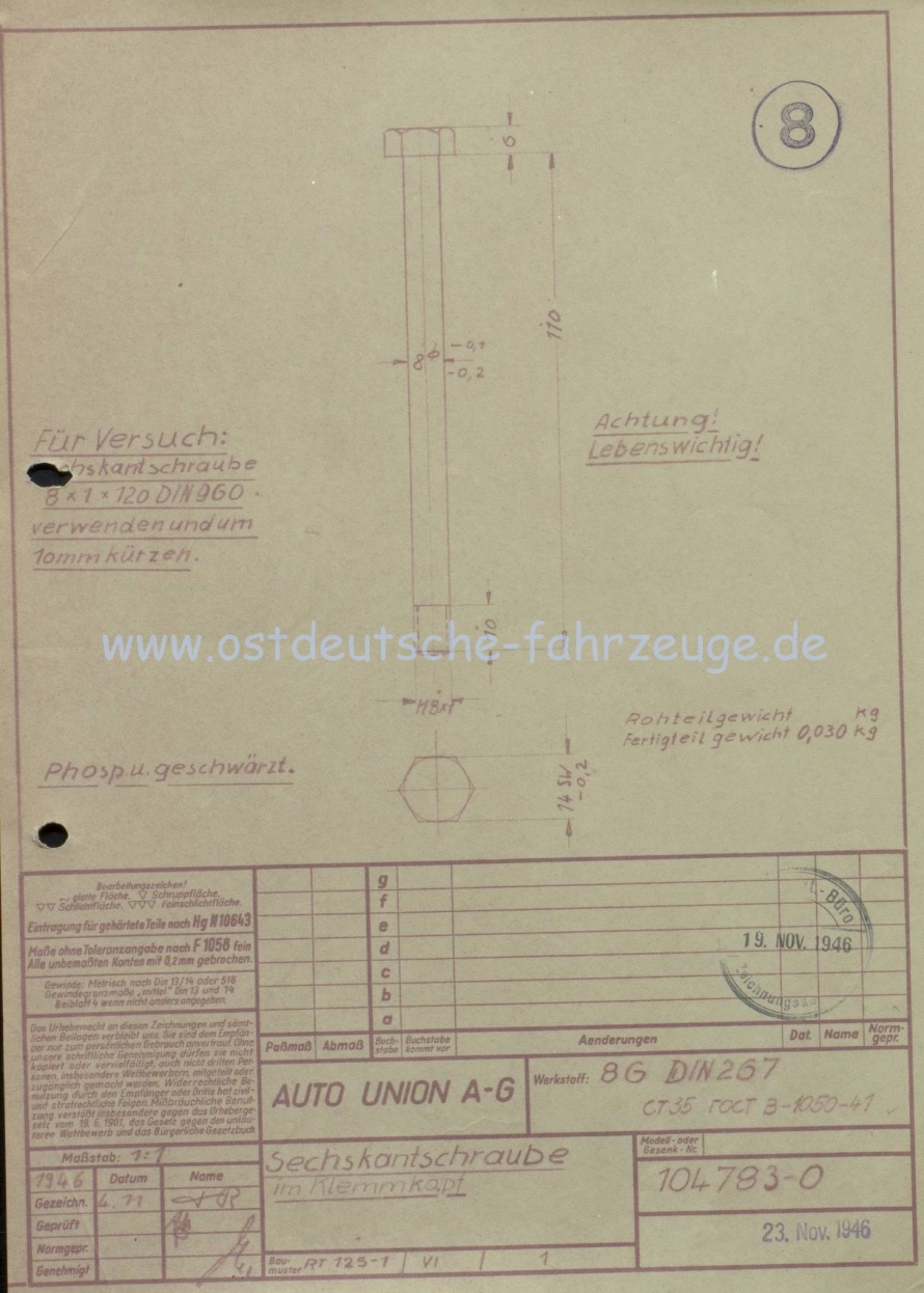

Einige Teile wurden bei DKW im Jahre 1938 bereits als lebenswichtiges Teil deklariert. So auch die Halteschrauben in der Trapezgabel! Kein Witz!! Selbst im Jahre 1946 als das Material sehr knapp war hat man solche Dinge sehr ernst genommen, wie die 2.Zeichnung beweist.
Foto des Schrotteils vom Bastler aus Westdeutschland lege ich mal als Mahnung dazu. Unten im Bild seht Ihr das Originalteil, derzeit verbaute Leihgabe von Fidel an meiner RT! Schaut Euch auch mal die zugehörige DKW Zeichnung von 1938 und 1946 an!

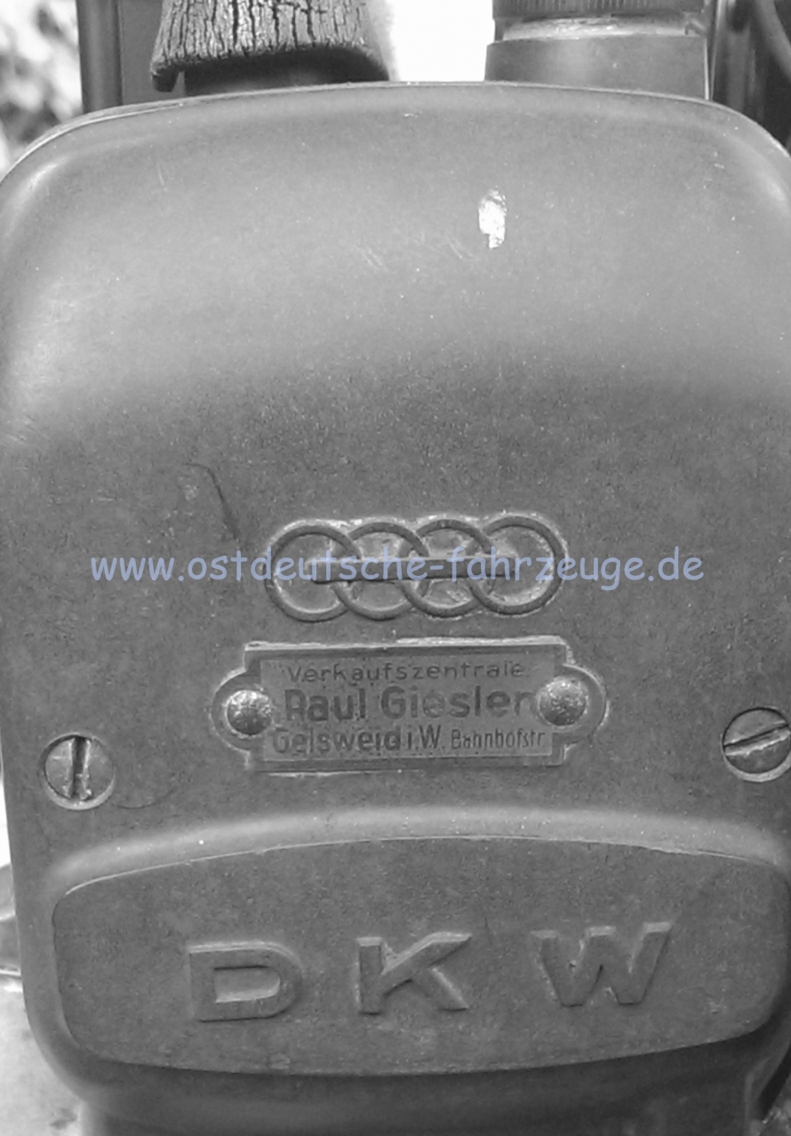

Daten:
Verkaufszentrale
Paul Gieslen
Geisweid i. Westfalen
Bahnhofstr.

Nun erneute Anmeldung im August 2015 im Landkreis Leipzig. Und erste Ausfahrt war im Erzgebirge beim 10.RT125 Treffen in Dorfchemnitz zusammen mit dem älteren Schwesterfahrzeug von Fidel, eine 1940 iger RT125 -Erstzulassung September 1940!
Das soll´s fürs Erste gewesen sein!
