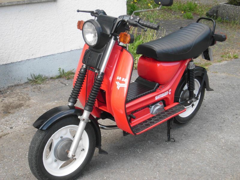

Habe irgendwo im Netz einen kleinen Trick gefunden :
Die Schaltung am SR50 lässt sich wesentlich besser bedienen , wenn man das Axialspiel am Schaltgestänge minimiert .
Man kann auf die Bolzen auf denen das Gestänge aufgeschoben wird ein M8-Gewinde schneiden , und dann mit einer Unterlegscheibe und einer selbstsichernden Mutter das Spiel einstellen .
Ich habe um der Originalität halber mit Unterlegscheiben verschiedener Stärken das Spiel eingestellt , am Fusshebel selbst geht das wenn man den Lagerbolzen fester anzieht .
Bringt echt eine Menge , der Schaltvorgang ist viel geschmeidiger !!!
