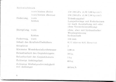

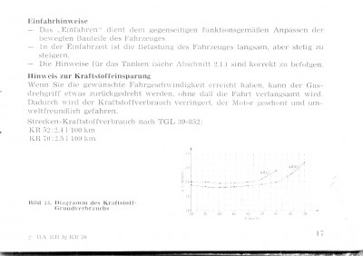

Betriebsanleitung KR52 und KR70 (SR50/SR80)
Beiträge: 6502

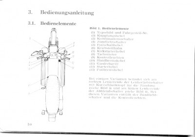

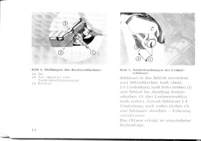

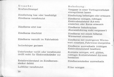

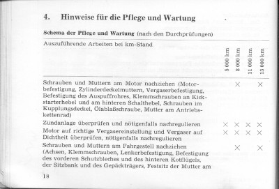

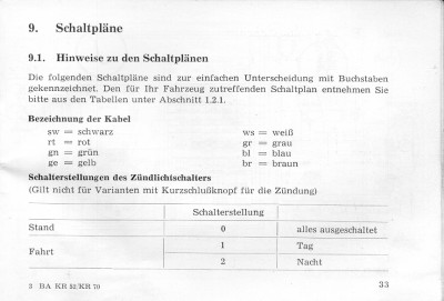

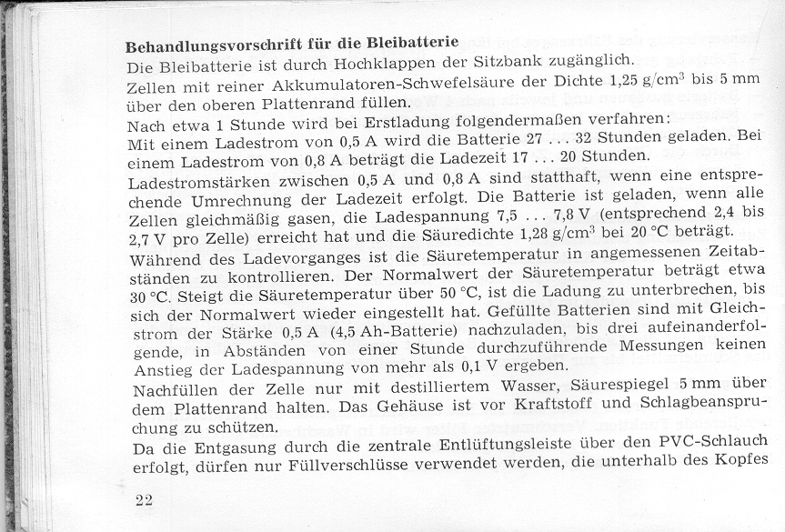

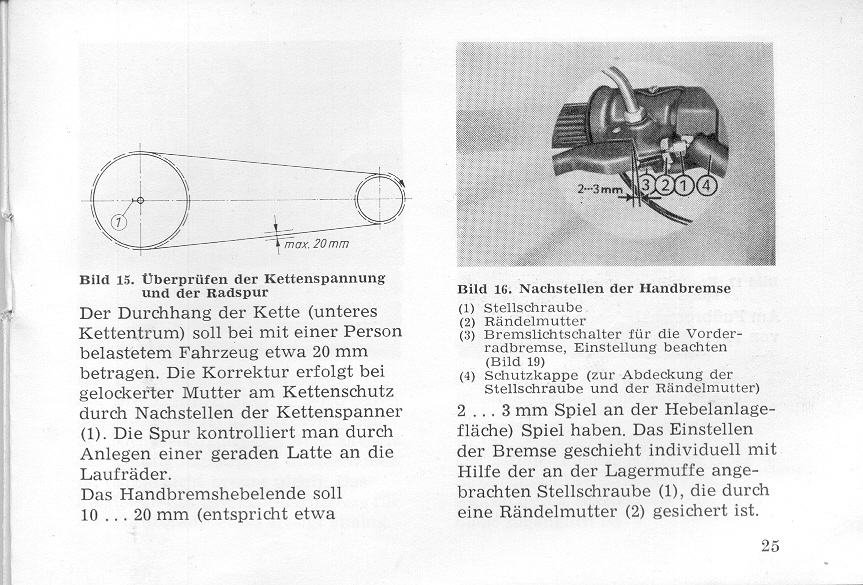

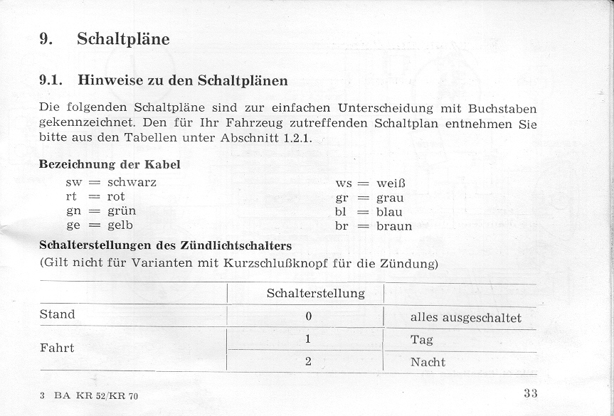

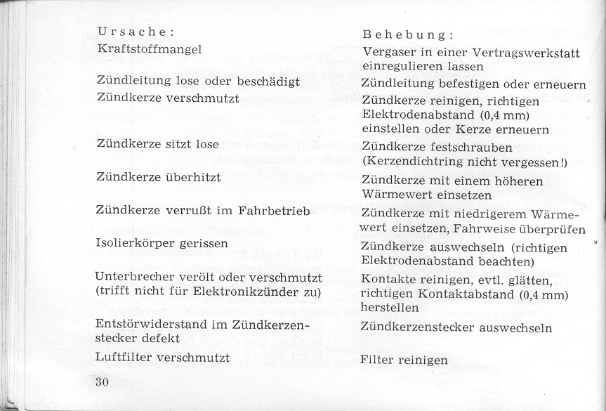

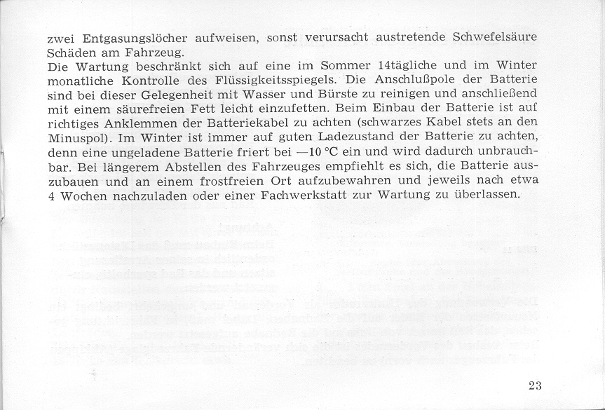

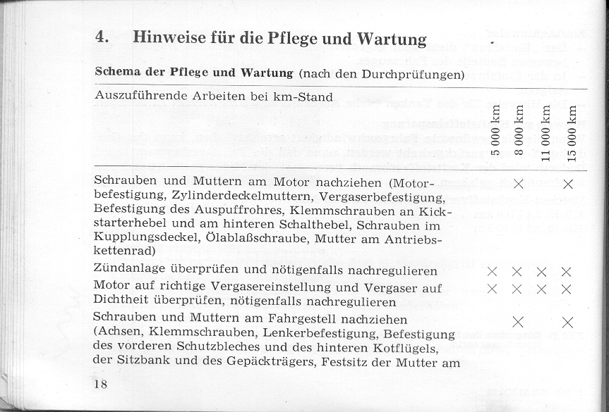

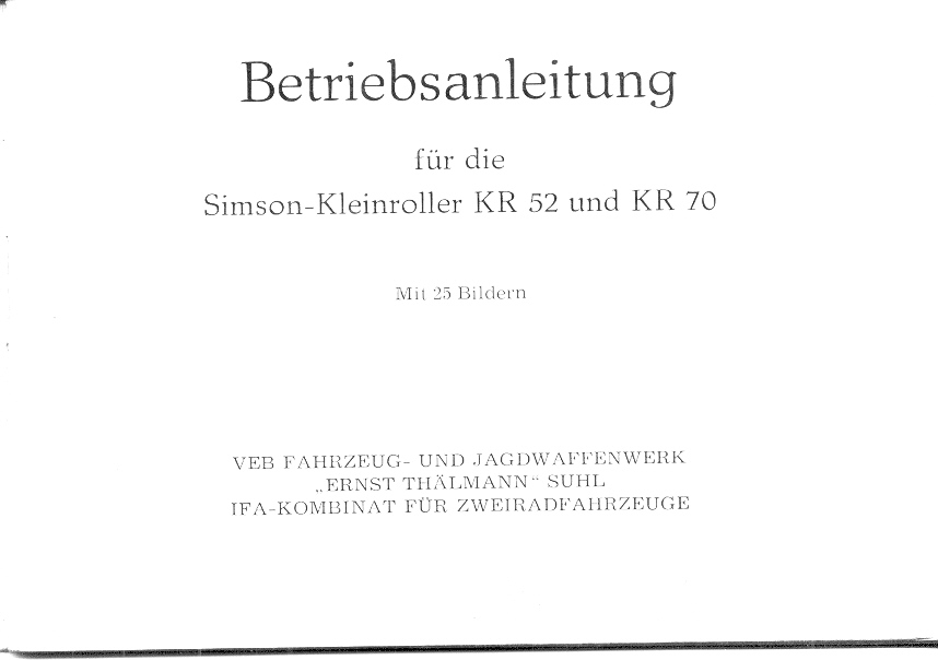

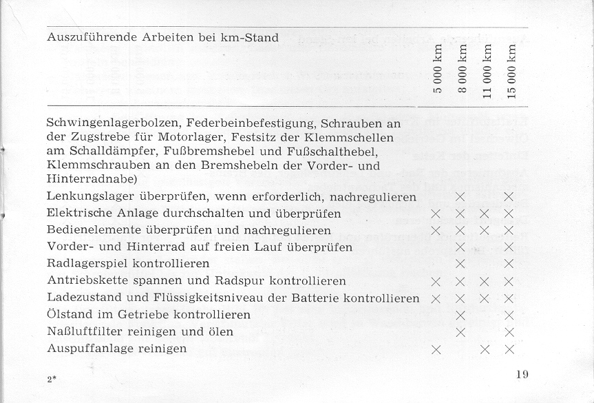

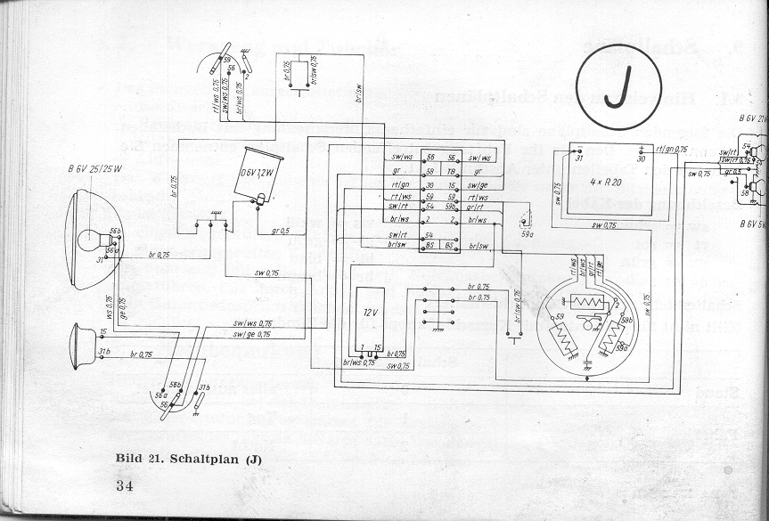

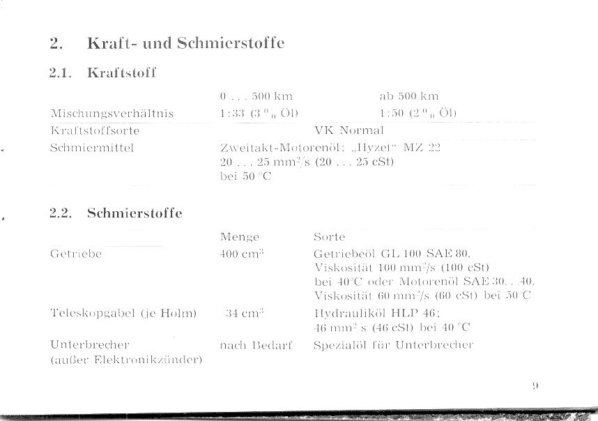

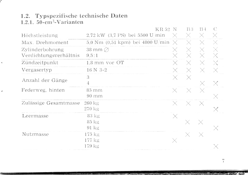

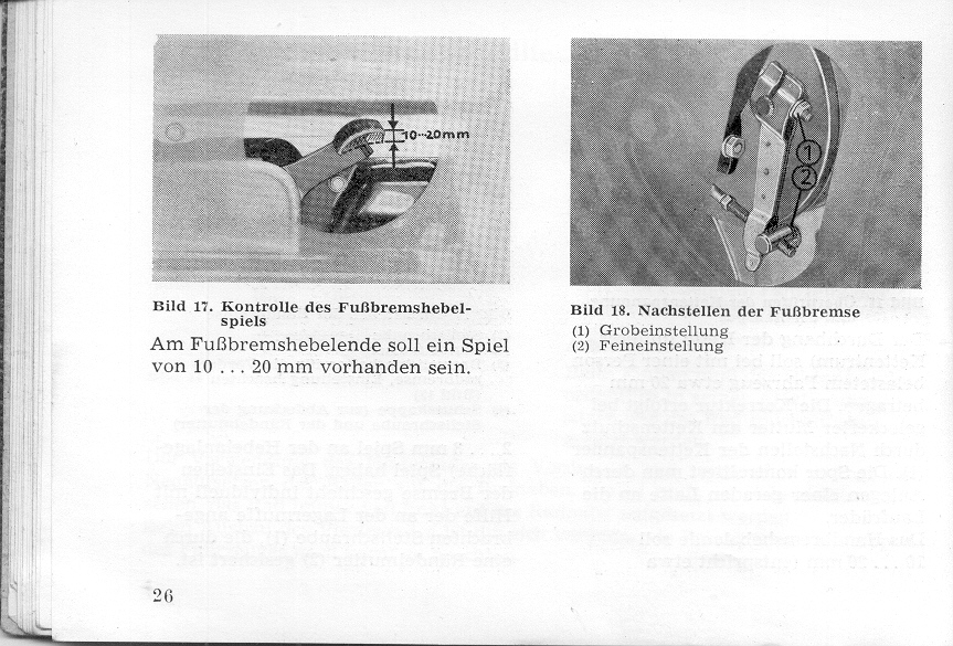

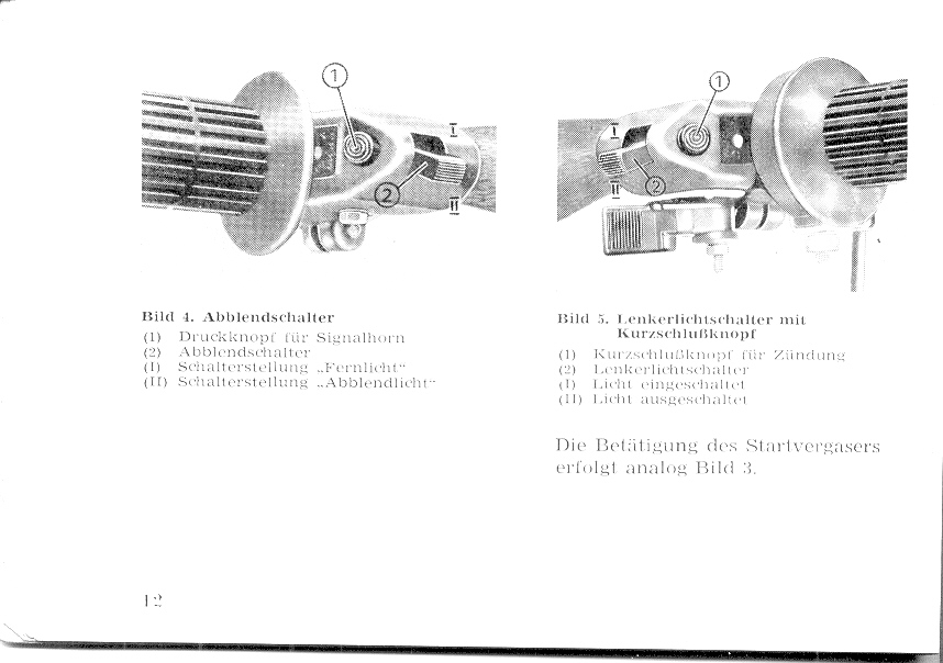

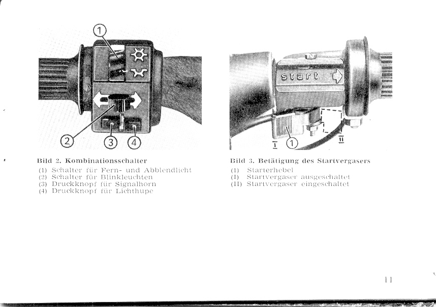

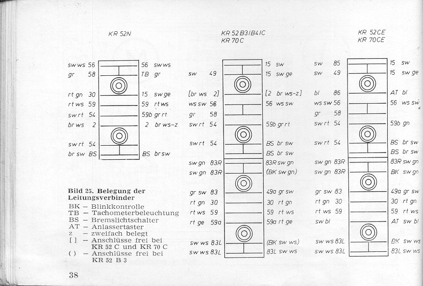

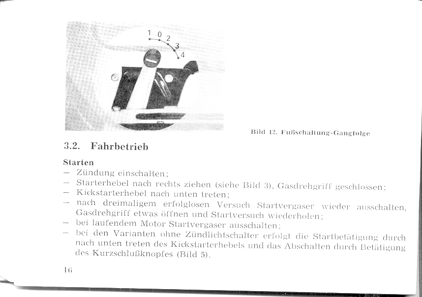

Mit freundlicher Genehmigung der Firma MZA.
Diese Anleitung wurde wohl vor der endgültigen Namensfindung gedruckt.

Re: Betriebsanleitung SR50, 2.Auflage, Ausgabe1985
Kleiner Einschub:
hier wahrscheinlich die erste Auflage.

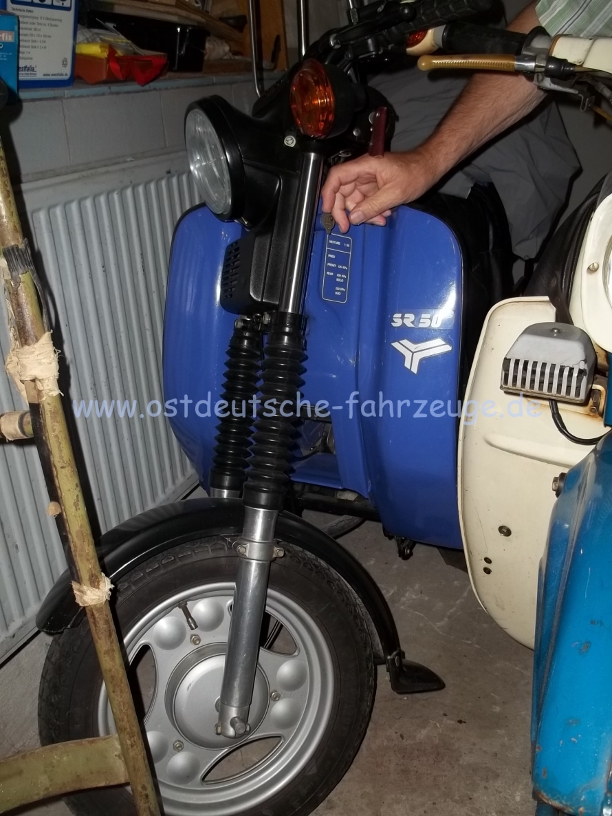

Gefunden:
Rahmennummer 14 oder 17 (bin nicht mehr sicher).
Es ist in jedem Fall ein 85er Baujahr.
Was mich damals nachdenklich machte, das Typenschild war nicht mit "FU" gestempelt. Nur die Nummer 14. :-m

Und Du hast ihn stehengelassen? :shock:- So ein Ding wäre natürlich der Kracher - quasi die 63er Schwalbe unter den SR50s.
