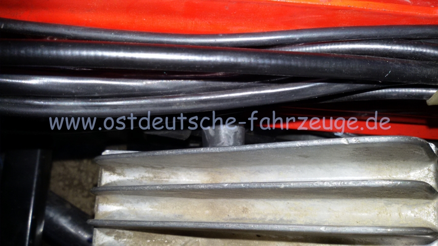

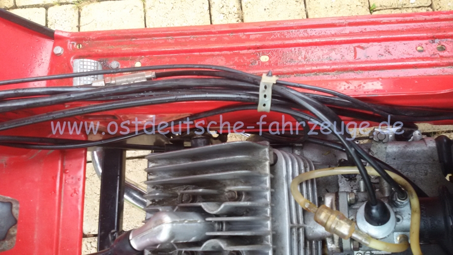

Zwischen Motor und Rahmen empfiehlt es sich, den von MZA angebotenen Gummi zu montieren, um ein verwinden des Motors unter Last nach rechts zu vermeiden.
Ansonsten kann dies zu erhöhtem Kettenverschleiß führen.

Ich stehe von so was auf`m Schlauch! :-kr
Welchen Gummi meint ihr denn? :-kr
Andreas, könntest du bitte ein detalierteres Foto einstellen!
Gruß Frank

Na klar!
Im Bild ganz oben. Zwischen Zylinder und Rahmen.
Hier nochmal eine Vergrößerung.

Danke!
Den Gummi werde ich mir besorgen. Er macht schon Sinn!
Gruß Frank

Wie wird das Teil motorseitig verschraubt?
Gruß Frank
Beiträge: 5888
Re: Abstützgummi Motor/Rahmen SR50
Es wird nicht am Motor angebracht, sondern am Rahmen. Sieh Dir die Bilder von Andreas nochmal an, und schau dann mal an Deiner Mopete. Es bleibt nur eine Schraube sinnvoll übrig, die dann das Gummi tragen kann. Etwas Luft zwischen Gummi und Zylinderkopf sollte auch bleiben, sonst wird das Gummi bei Vollgasfahrten über längere Strecken sicher zu Kochkäse. ;)
Nur Beim Anfahren, wenn sich der Motor etwas "verwindet", soll das Gummi die Bewegung (in Fahrtrichtung rechts) durch Abstützung begrenzen.

Der Gummi ist da und es ergibt sich gleich die nächste Frage, wird er nur auf die Mutter gesteckt, oder anderweidig befestigt? :-m
Danke schon mal!
Gruß Frank
Beiträge: 5888
Eigentlich wird er nur aufgesteckt. Je nach verbauter Schraube sind weitere Sicherungsmaßnahmen durch eine Unterlegscheibe notwendig.
Nach Herrn Werners Angaben war dieses Gummi serienmäßig bei allen SR50/80 verbaut - häufig ist es aber im Laufe der Zeit verloren worden.
