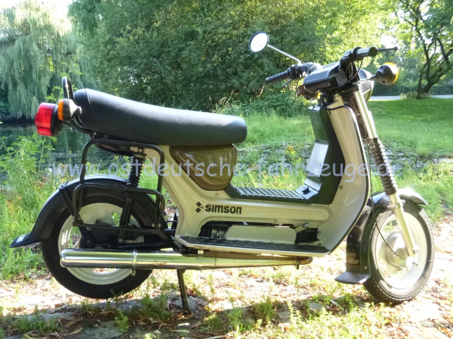

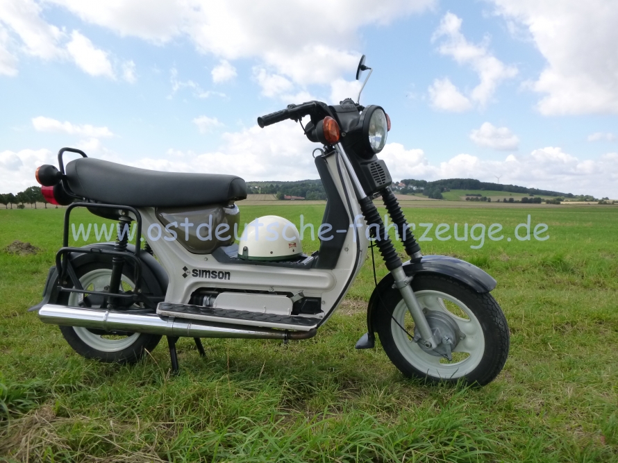

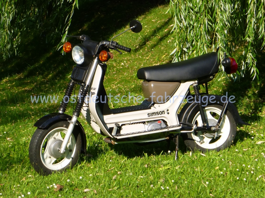

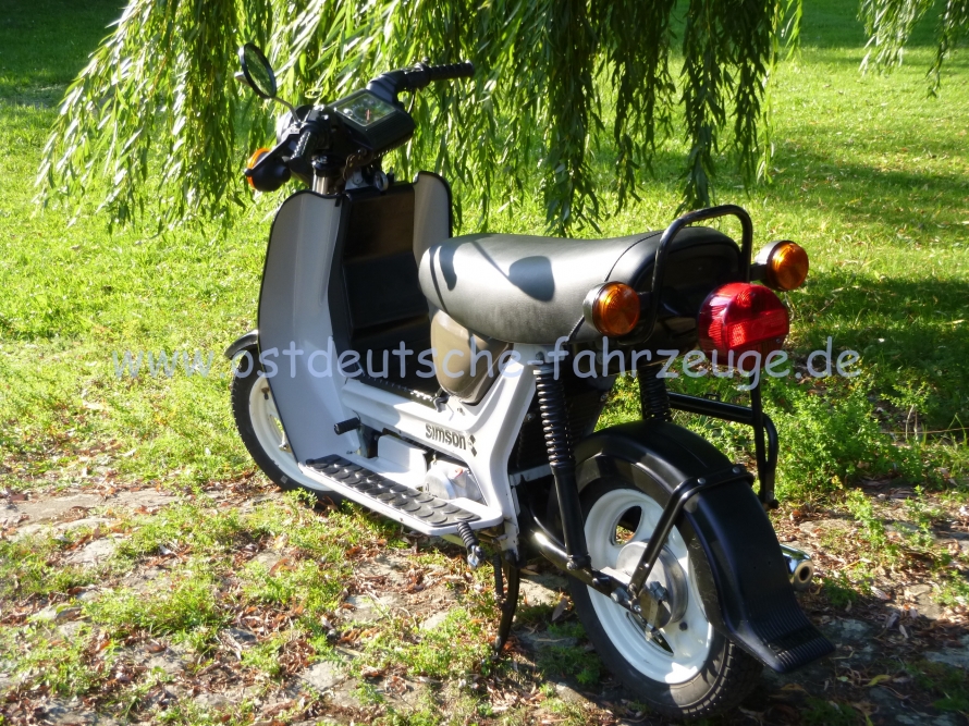

Mir ist ein SR50 B4 von 1986 zugelaufen, den ich sehr gerne adoptiert habe. Die Farbgebung ist so, wie ich sie mir gewünscht hatte, das Baujahr (das Erste) stimmt auch. Alles in allem bin ich sehr zufrieden mit dem Ding.
Der Roller stammt aus dem Besitz eines älteren Herren, der ihn 1986 über Kontakte gekauft hat. Beim Kauf hat mir der ehemalige Besitzer alle Unterlagen, die bei der Auslieferung dabei waren, übergeben (sogar die Tüte aus dem Werk ist dabei). Bordwerkzeug, Lampenkasten und Luftpumpe sind da, wo sie sein sollen - unter der Sitzbank.
Ich habe die Mopete zerlegt, alle Systeme einer eingehenden Untersuchung und Reinigung unterzogen, verschlissene Teile ausgetauscht und den Tank gewechselt. Der ursprüngliche Behälter war irgendwann mal undicht und wurde gegen einen weißen ersetzt. Einen passenden Tank, der fast keine Kratzer hat und innen absolut rostfrei ist, konnte ich in den Kleinanzeigen finden.
Morgen wird getestet und nachgearbeitet - mal sehen!

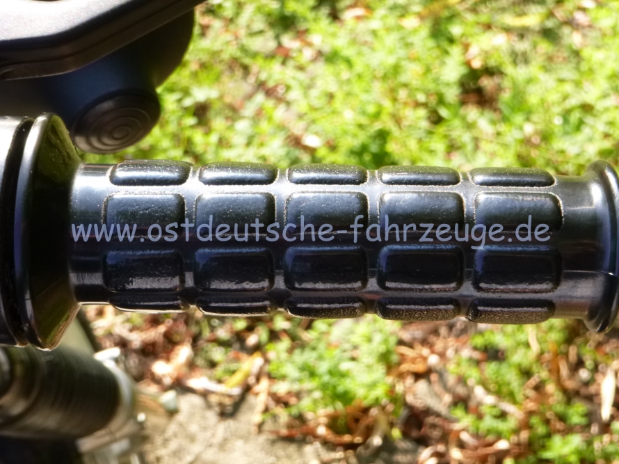

- Sind diese Griffe richtig?

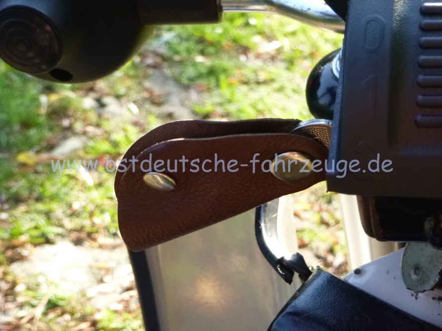

- Schlüssel im originalen (Kunst-)Ledermäppchen

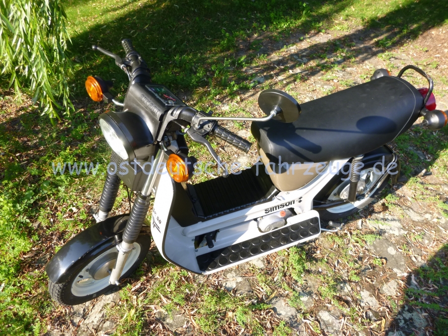

Gestern habe ihn getestet - er fuhr sehr gut und es waren am Ende gute 50 Kilometer. Die kleinen Räder sind etwas gewöhnungsbedürftig, die Federung und die Sitzbank zusammen mit dem Motor machen aber sehr viel Spaß.

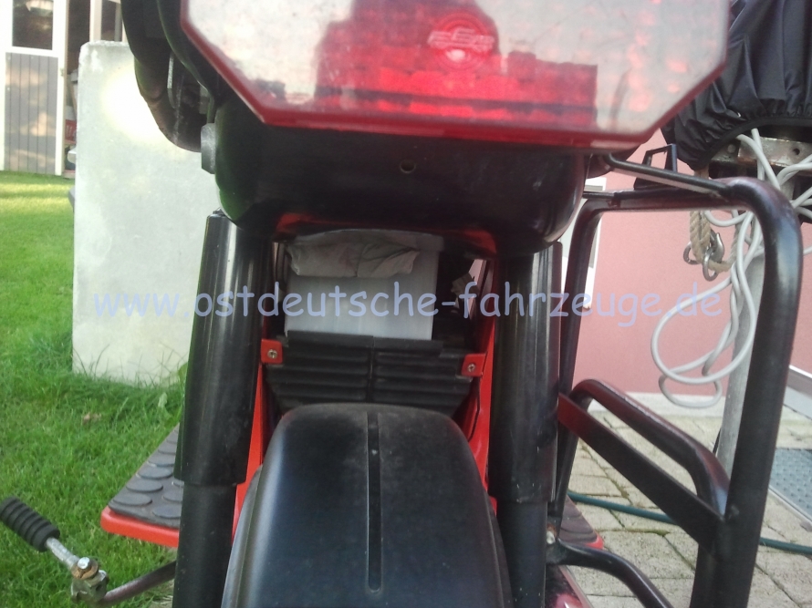

Wie ist denn eigentlich die Batterie nach hinten abgedeckt? Kann mir da jemand ein Bild machen?
Danke und Gruß!
Danke und Gruß!
Re: SR50 B4 von 1986
Die war bei meinem gar nicht abgedeckt .

Die Griffe sind korrekt so.

Wie Raffi schon schrieb, sind die Griffe korrekt.
Wegen der Abdeckung schau ich bei meinem mal nach und stelle Bilder rein.

Ich mache Fotos. Kann sie Dir im Moment aber nur per Mail senden und nicht im Forum einstellen. Du kannst es ja dann einstellen, falls mal wer genau die Frage hat...
- IMG_20150831_192556.jpg (391.13 KiB) 6380 mal betrachtet
Ok, danke Dir. Wenn ich die Bilder habe, werde ich sie einstellen.

Andreas, die "Schlüsselmappe" nach Originalvorlage zum fertigbauen (Niete für die Schlüssel liegt bei). Versandfertig und demnächst bei Dir.
