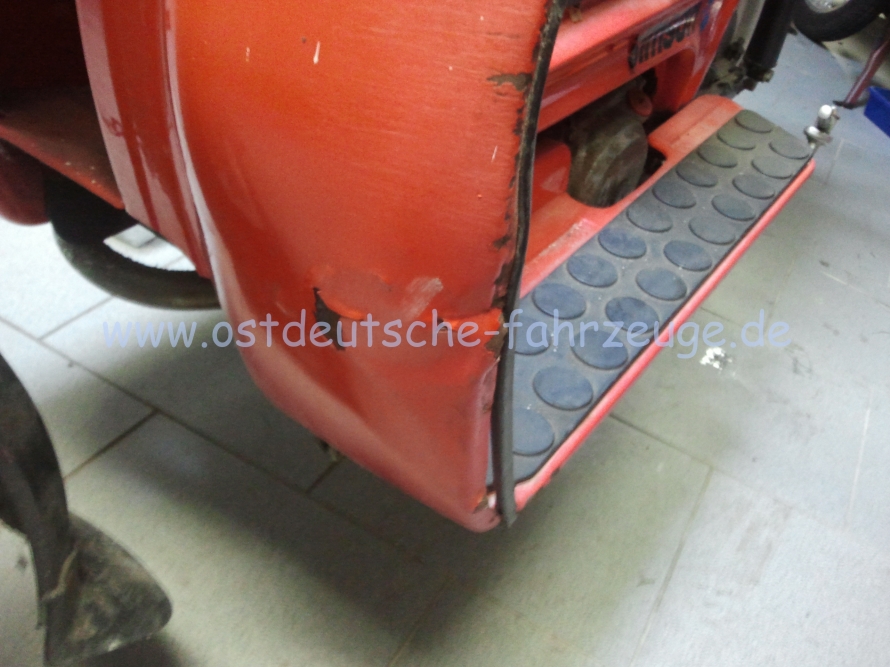

Der Roller fuhr praktisch nur eine Saison, da es im Jahr 1991 zu einem Sturz in einer geschotterten Kurve kam. Dabei wurde das linke Knieblech deformiert sowie das Knie der Fahrerin (bleibende Schäden, sind zumindest bei ihr nicht sichtbar).

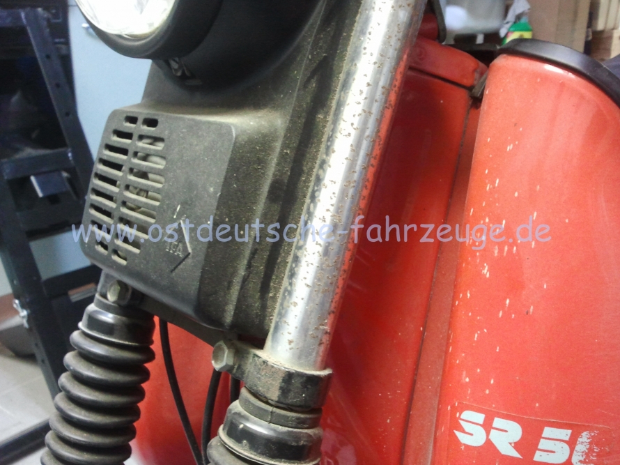

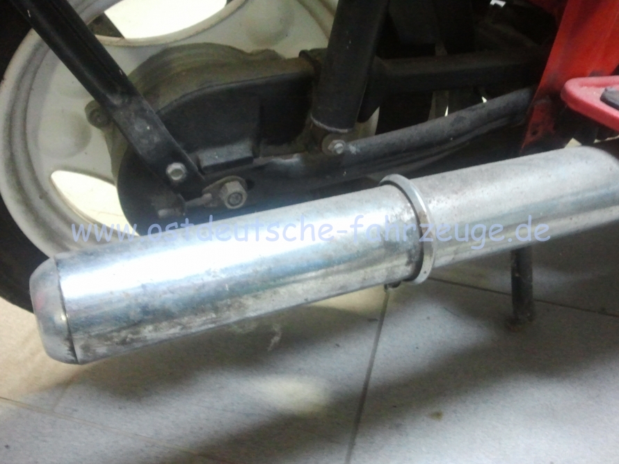

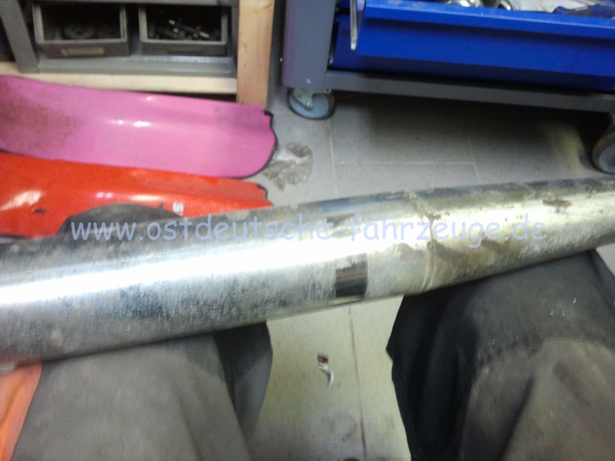

Die Tragrohre werde ich wohl tauschen

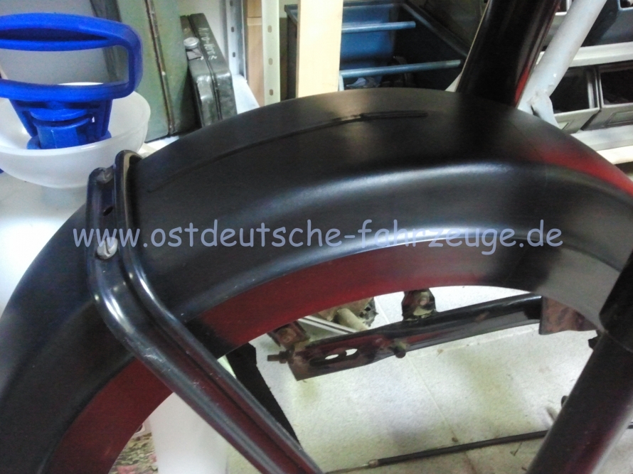

Unfallspuren

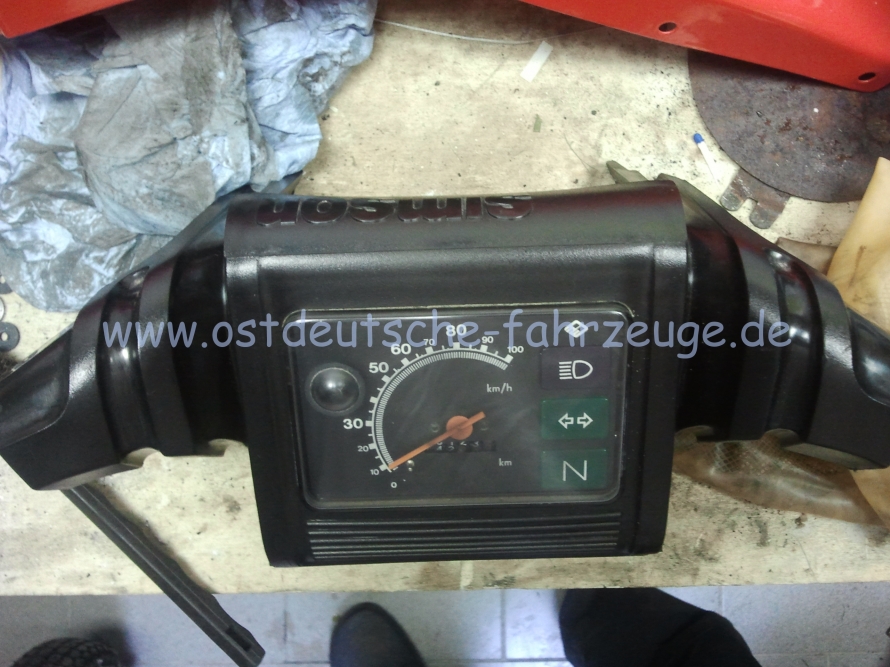

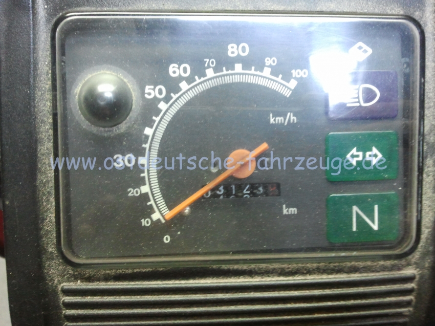

Wenig Kilomter

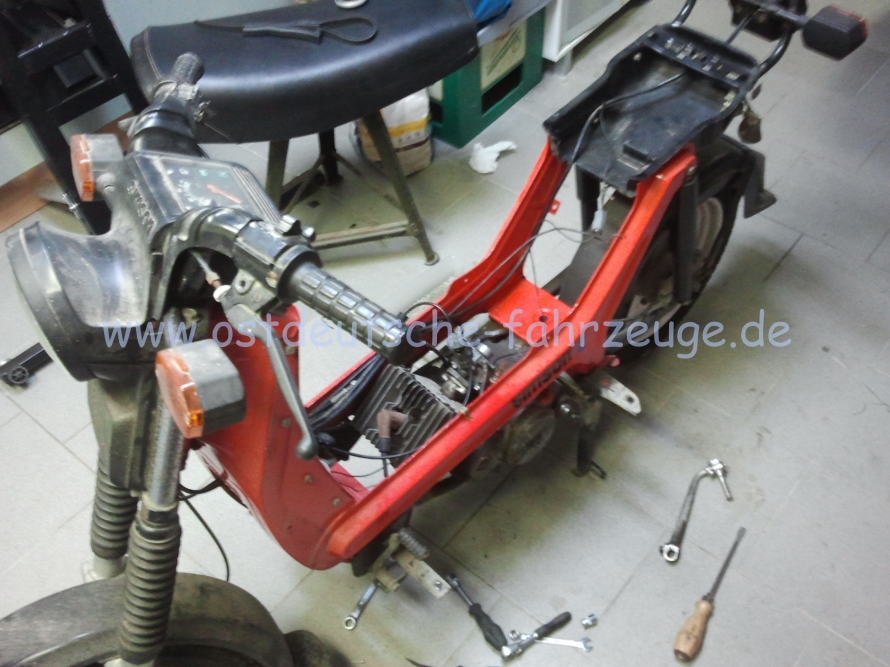

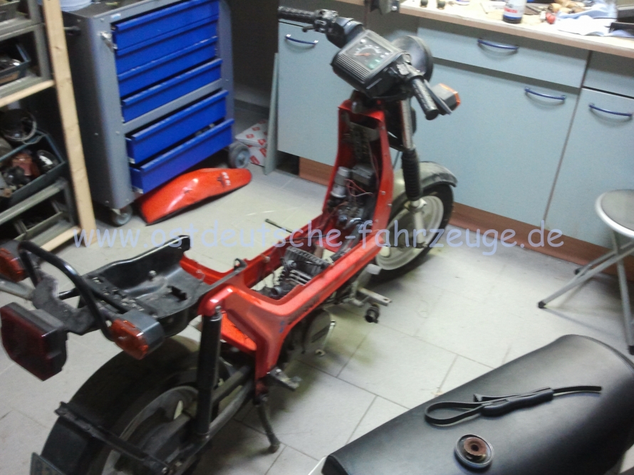

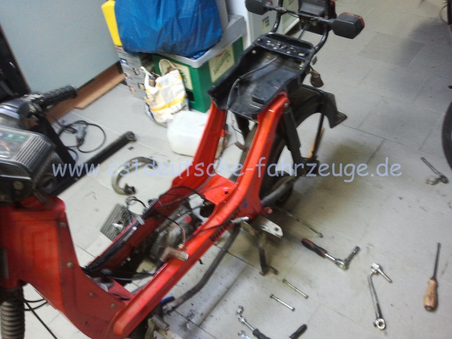

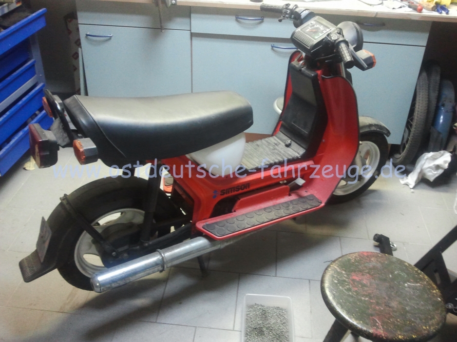

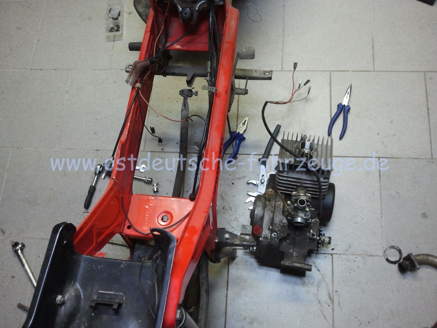

Als erstes wird mal alles auseinander genommen, um es besser reinigen zu können und um auf weitere (Stand)Schäden zu kontrollieren.
Kommentar der Erstbesitzerin an dieser Stelle "Und warum hast Du es jetzt ganz kaputt gemacht???"
Den Motor rauszubekommen war ein ganz schönes Gezerre bedingt durch den unten verlaufenden Bügel, wenn man es allein macht.

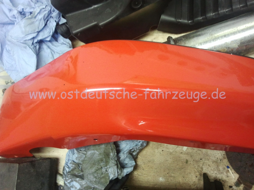

Zwischenzeitlich nahm zwar ein SR2 meine Zeit in Anspruch, aber dem neuen Roller wurde eine Auffrischung verpaßt.

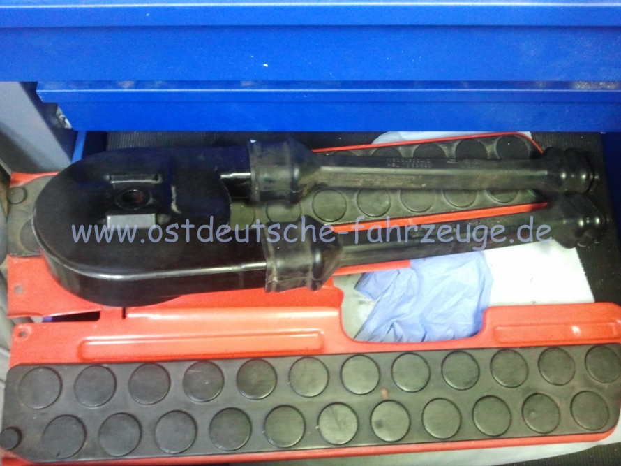

Die Plasteteile wieder geschwärzt.
Der Lack aufbereitet.

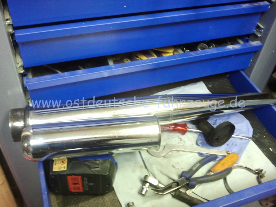

Der Chrom poliert.

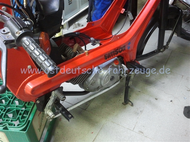

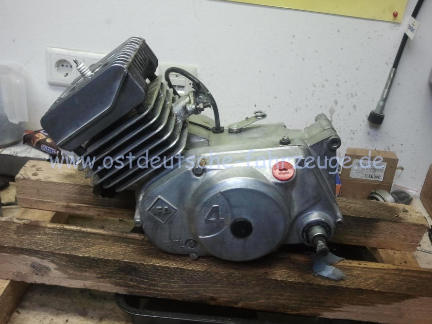

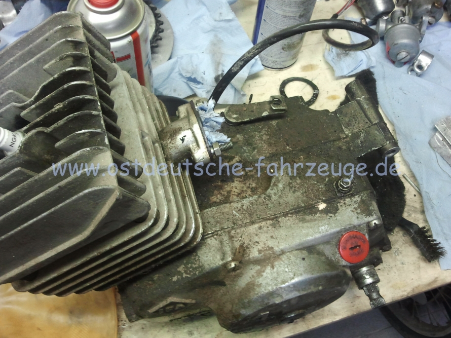

Der Motor wurde zunächst gründlich gereinigt mit Schleifvlies, WD40 und Bremsenreiniger und dann gab es neue Simmerringe. Lars war's.
Kopf noch verkehrtherum

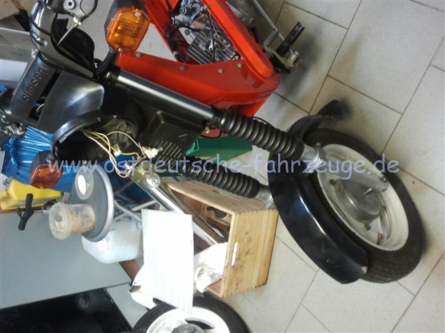

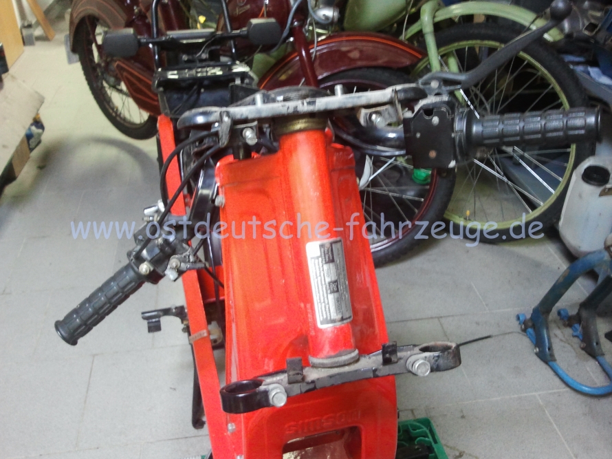

Mein erster Telegabelausbau unter der sorgsamen Anleitung von Hendrik.
Das Lenkkopflager mußte leider auch getauscht werden, da es Rastpunkte aufwies.

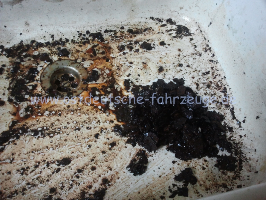

Der Tank enthielt,... sagen wir mal...
ein wenig Flugrost.
:shock: :shock: :shock: :shock:
Das ist nur etwa die Hälfte von dem, was ich rausgeholt habe. Ein zweiter Tank liegt sicherheitshalber bereit.

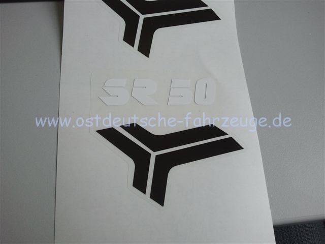

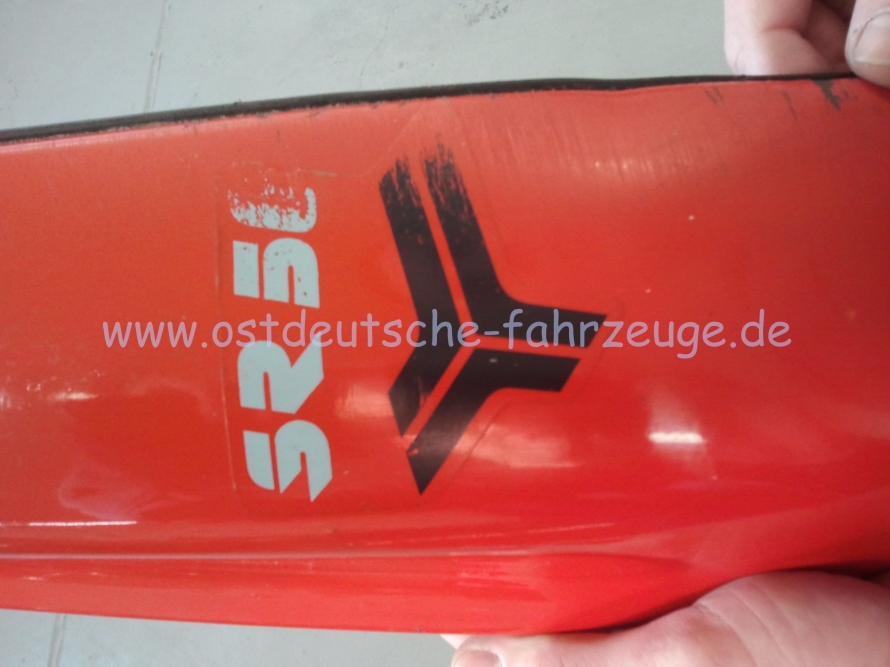

Ein wenig Probleme bereitet mir der Aufkleber in dieser Farbkombination. Lagerware und Nachbau gibt es leider nicht mit weißer Schrift und schwarzen Rauten. Weiß drucken, können auch nur die wenigsten... :|
Aber ich bin an einer kleinen Auflage dran. :-)

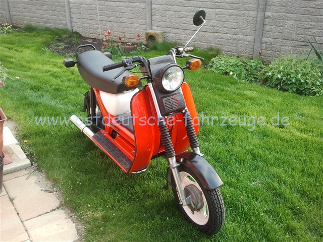

Und weiter gehts:
Die Aufkleber habe ich anfertigen lassen. Bei Bedarf kann ich auch ein-zwei abgeben.
Dann wurde nur noch alles was aufgearbeitet war wieder zusammengesteckt.
Falls jetzt noch jemand wissen will, wie dieser Motortyp so von innen aussieht, dann kann man das sehr schön im Aufbau-Fred von Martin in Martins Schwalbe für den Opa anschauen.
Meiner wurde nicht geöffnet, da er erst 3800 km runter hatte. Selbst die Kette, die ich sonst immer erneuere habe ich diesmal wiederverwendet. Einspeichen tue ich sonst auch aus Überlegungen der Sicherheit immer neu, aber diesmal gehe ich das "Risiko" ein. :D --;)

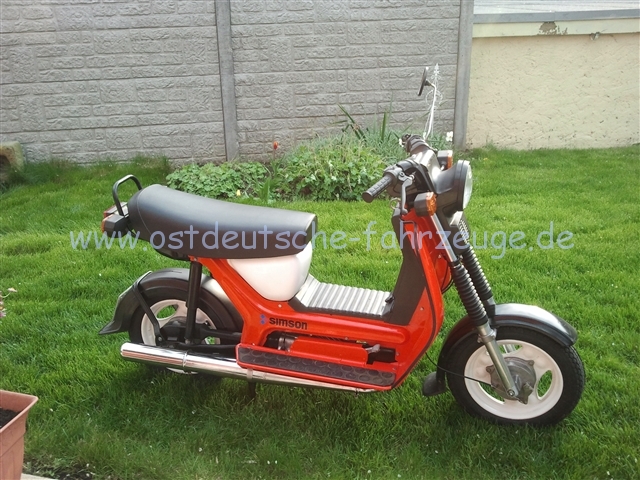

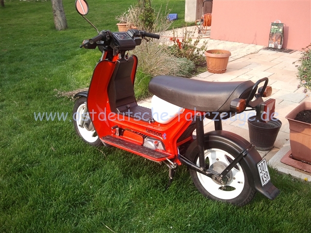

Dann ging es an die frische Luft und zur ersten Fahrt.

Der Vergaser 16N3 ist Mist. So richtig eingestellt bekommt man den wohl nie... :twisted:
Ich werde nun einen 16N1-11 mit anderer Düsenbestückung verbauen. Ich werde berichten...
72 HD, 35 Leerlauf, 50 Choke, Nadel Mitte

Hat sich die Erstbesitzerin nicht zu einem Foto auf dem Roller überreden lassen? Ich dachte, dass Du sie fast soweit gehabt hättest. :-)
Schöner Roller. Das Rot gefällt mir an dem Ding gut.
Re: Aufbaufred SR50/1 B
Toll geworden ! Ich mag die Dinger . :-apl

Was den 16N3 angeht: Das ist der Sparvergaser.Da sind schon viele dran gescheitert, auch richtige Ahnunghaber.Es ist scheinbar wirklich ein Kunststück den richtig ein zu stellen.Der wird wohl auch sehr oft getauscht.
