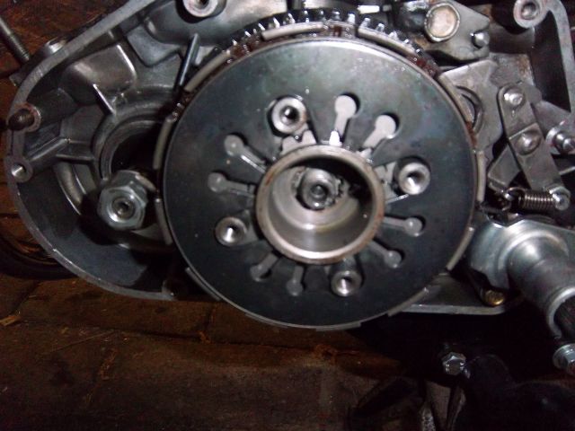

Hallo simson fachmänner es geht um ein S51 N Bj 82.
es ölt wie sau aus der schaltwelle, (denk mal Null ring) ich wollt jetzt die kupplung ausbauen und hää?? da ist was anders als bei den anderen.
ich bekomme die erste scheibe nich ab. gibts da ein Trick? ich kenne nur die kupplungen wo diese kleinen runden splinte, (die in den hütchen sitzen) das halten.

Das ist eine Tellerfeder , die ersetzte die kleinen Federn die du kennst . Die sitzt eingepresst auf dem "Töpfchen" in der Mitte .
Das wird im Paket enfernt , schau mal hier bei Minute 7,45 (Ausbau) und 37,30(Einbau) :
http://www.youtube.com/watch?v=5MrUadSyfA8
