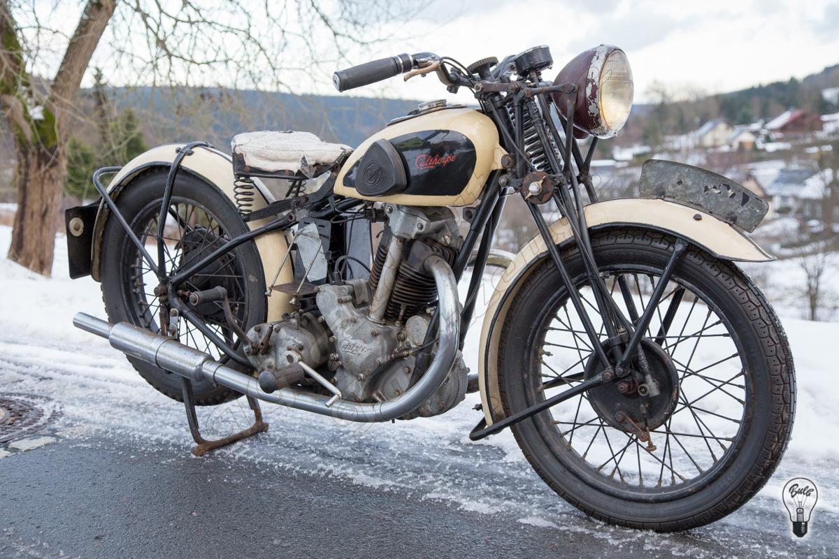

Anbei ein erstes Bild und ein Prospekt:

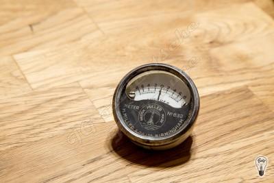

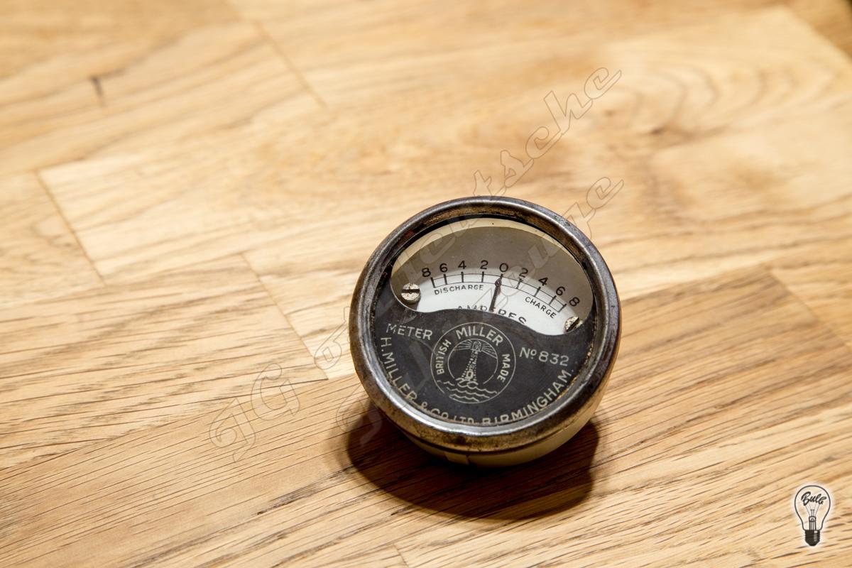

Ich vermelde erste Teilerfolge. Erstmal habe ich mir kleinteile für den Hobbyraum vorgenommen. Scheinwerfer war blind...so dachte ich. Mit Aceton konnte ich eine gelbe Sicht entfernen und mit Zahnpasta habe ich den Spiegel wieder schön aufpoliert. Der Lichtschalter ist auch wieder gangbar und funktioniert.

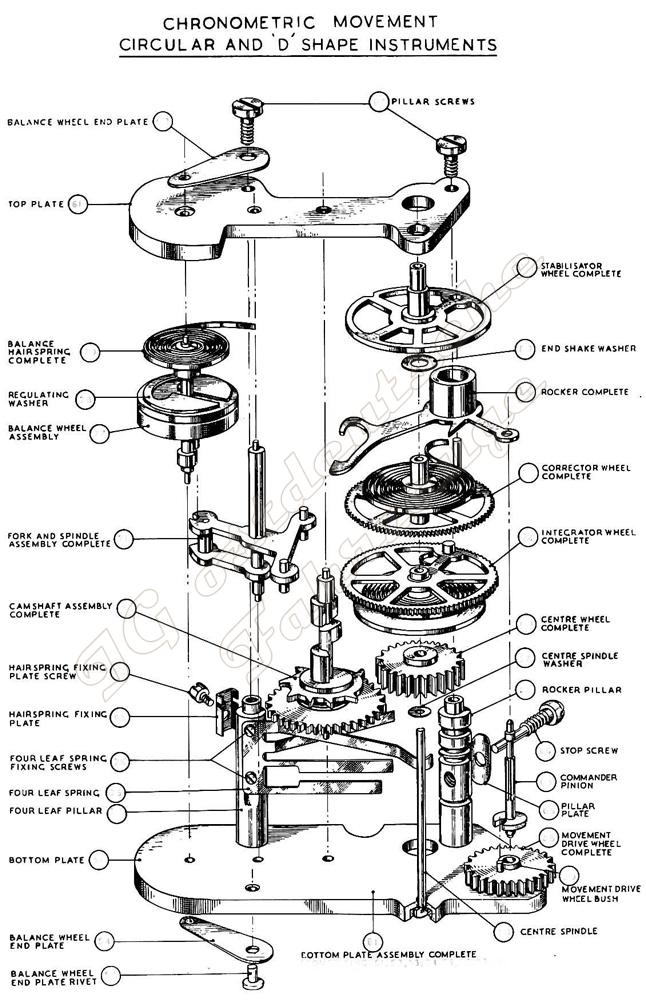

Das Amperemeter war total verrostet und nicht funtionstüchtig. Ich habe die Lager und die Welle erneuert, die Eisenflügel entrostet, sowie den Magneten gesäubert. Mit einer Autobatterie und einer 55W Halogenlampe habe ich die Funktion geprüft und ca. 4A ablesen können. Bei Umpolung auch in Gegenrichtung. Weitaus komplizierter war der Tacho. Die gesamte Mechanik war verklebt. Feder ausgehangen und Teile lose.

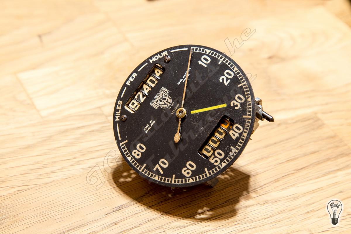

Es ist rein mechanischer Tacho, der praktisch wie eine Automatikuhr funktioniert. Eine technische Raffinesse! Der Trip-Zähler lässt sich wieder Nullen. Der Zeiger schlägt wieder aus. Mein Akkuschrauber schaft sogar 30 mph :-D
Zu Weihnachten erfolgt die komplette Zerlegung des Krads. Motor wird getauscht. Lackteile werden erneuert. Es sind gefühlt 10 Schichten Lack drauf.
Nun noch ein paar Bilder.
Dieses Schaubild hat mir sehr geholfen!
Amperemeter aus Birmingham. Genau wie das Motorrad

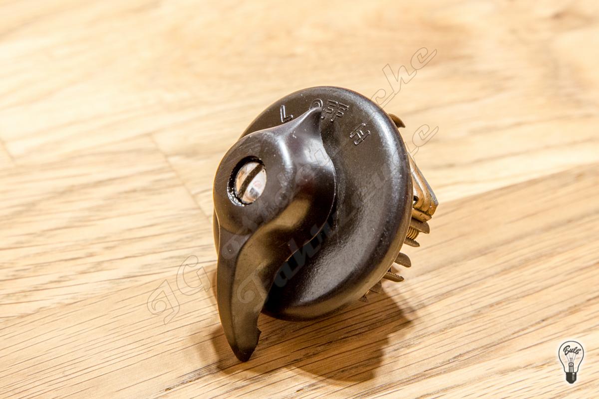

Schalter von Lucas
Schalter von Lucas

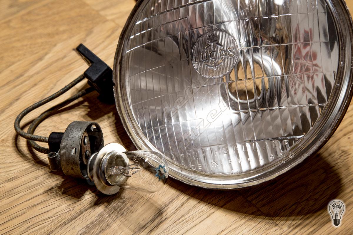

Die Birne ist von Edisons Firma!

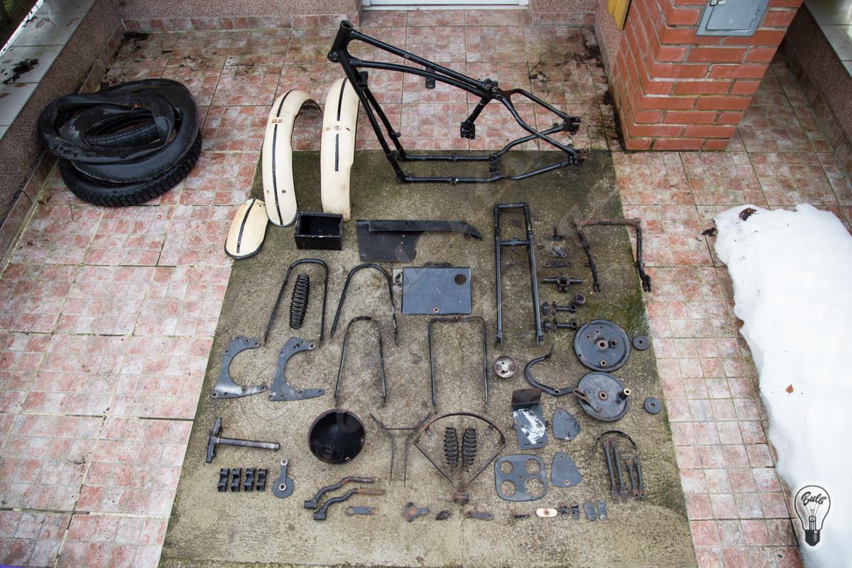

Wie ist der Stand der Dinge:

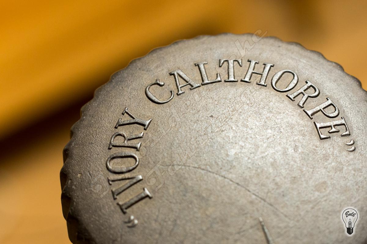

Das Motorrad ist komplett zerlegt und in ganz Deutschland verstreut.
Die Lackteile werden alle gestrahlt und neu lackiert. Es ist leider kein Originallack mehr vorhanden, da schonmal sehr schlampig restauriert wurde. Alle Schrauben und Muttern und Achsen sind blank und bekommen Nickel und manche wenige Chrom.
Die Räder wurden im Ganzen gestrahlt, grundiert und lackiert. Ich hatte meine Liebe Mühe alles zu vereinzeln...

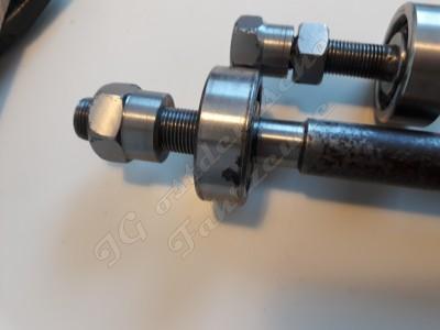

Der Motor stellt bis dato die größte Hürde dar. Die Zoll-lager waren eingeklebt da die Sitze im Eimer sind. Die Ölpumpe war defekt (konnte ich aber wieder reparieren).
Die Kurbelwelle hat 5 mm zu wenig Hub, da sie aus einer 350er Maschine stammt. Eine 500er Welle, welche ich habe, ist ein Totalschaden an dem nur die Schwungscheiben verwendbar sind.
Ergo bin ich zu Herrn Krüger nach Reichenbach.
Er wird das Motorgehäuse bearbeiten, damit DIN- Lager passen. Ebenso wird er die 500er Kurbelwelle mit neuen Stümpfen versehen. Pleuellager werden auch neu gemacht, sowie eine Abdichtung mit Wellendichtring vorgenommen.
Die Nockenwelle wird nachgeschliffen und neu gehärtet, da diese starke Pittingerscheinungen hat. Ebenso werden die Lager der Nockenwelle auf DIN ungebaut.

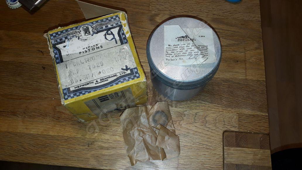

Der Zylinder wurde auf 87,5 mm geschliffen. Ich habe einen neuen Original Hepolite Kolben Nullmaß ergattert. Nun wird mir der Motoren-Frech auch Limbach-Oberfrohna eine Büchse in den Gusszylinder bauen..
Und so läppert sichs zusammen.
Einzig der Kopf scheint bisher keine "Probleme" zu machen. Den hat offensichtig ein Fachmann überhohlt... aber abwarten.
Die Gewinde der Achsen sind glatt stellenweise. Die Lagersitze in der Nabe voll Loctite... auch hier muss ich neue Achsen fertigen und die Lagersitze nachdrehen. Dabei kommen gleich DIN-Lager zum Einsatz, welche abgedichtet sind.
Das Getriebe braucht eine Kickstarterfeder, sonst is es gut. Kupplung ebenfalls top. Das Kettenrad ist aus ALUMINIUM! Ob man so fahren kann, weiß ich nicht... mein gefühl sagt mir, das es wohl nicht lange halten wird..
Eine Lichtmaschine habe ich bereits organisiert. Zwar defekt aber reparabel. Der Magnet wird demnächt in Angriff genommen.
Mir tut es weh die englischen Lager rauszuwefen... aber es geht leider nicht anderes. Zum Glück trennt ein 2" Lager zu einem 52er DIN lager nicht viel und die Gehäuse geben das her.
Anbei noch ein paar Bilder:
Gruß, Martin

Genau. Der Sitz wird aufgespindelt. Jedoch nicht beide Hälften gemeinsam, da die Sitze nicht durchgebohrt sind in vollem Druchmesser. Die Bünde müssen stehen bleiben, da kein Platz für Bohrungssicherungsringe ist..

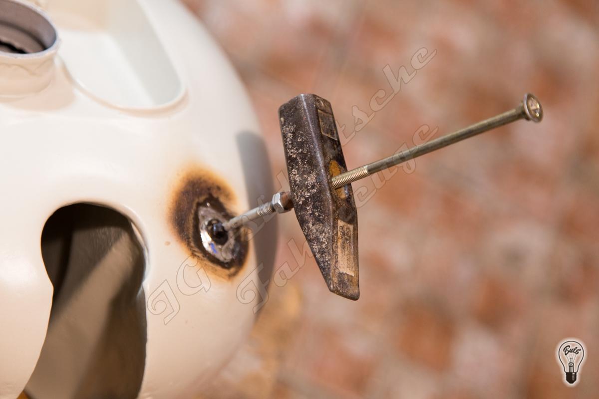

Nachdem es auf der Oldtema in Erfurt mehr oder weniger "nicht" für mich zu holen gab..habe ich mich am Tank versucht, welcher frisch gestrahlt eingetrudelt war. An diesem zeigte sich eine Delle von 5 mm Tiefe!
Mit einer Angelöteten Schlossschraube und einem "negativ"-Hammer konnte ich die Delle vollständig herausziehen. Reste der Knicke sind noch da, und gespachtelt werden muss auch. Aber das Gröbste ist beseitigt!

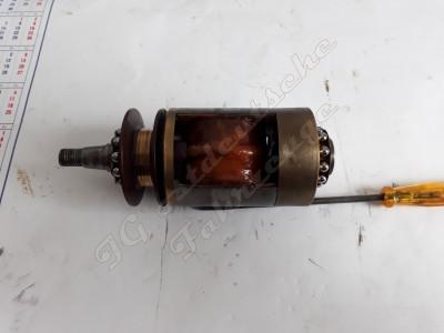

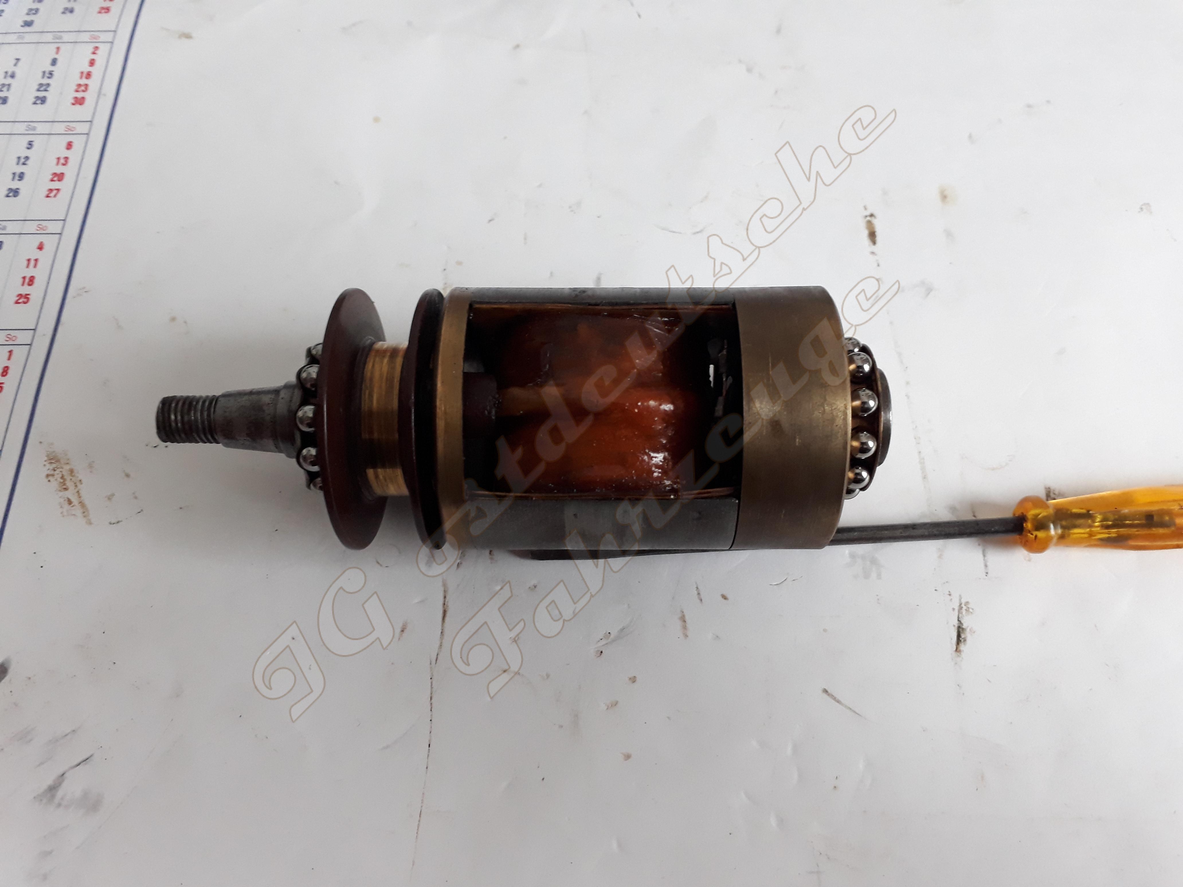

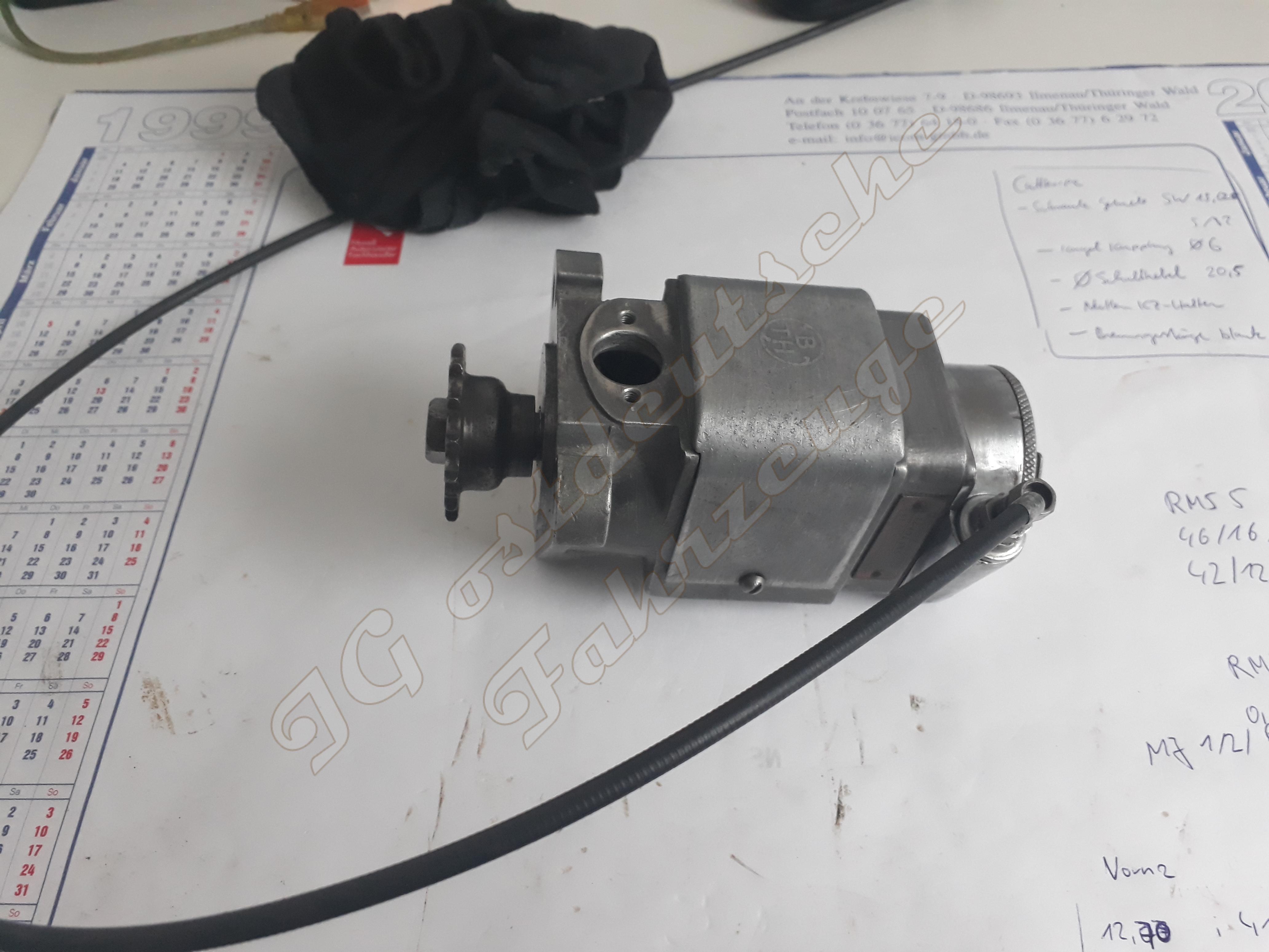

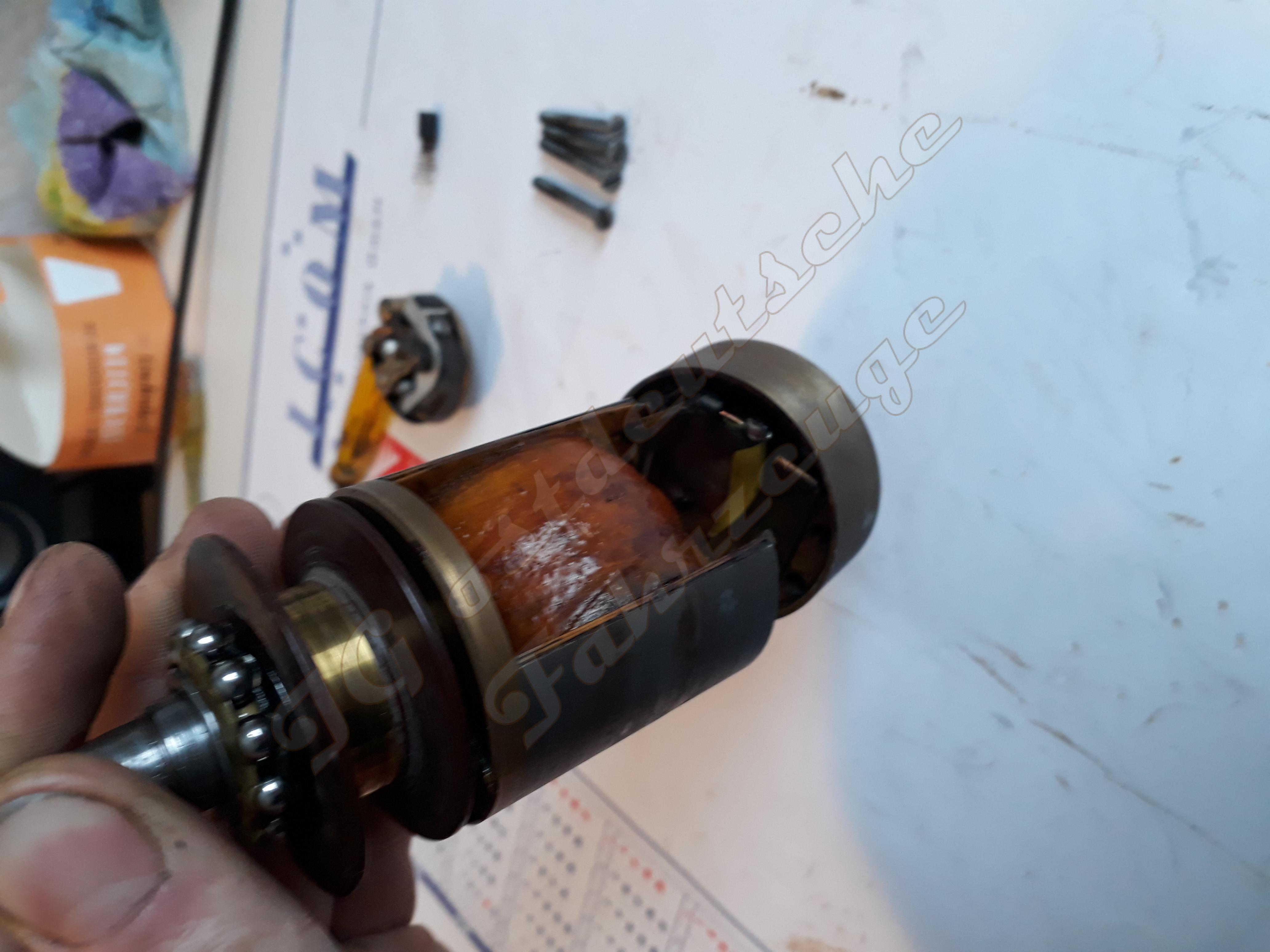

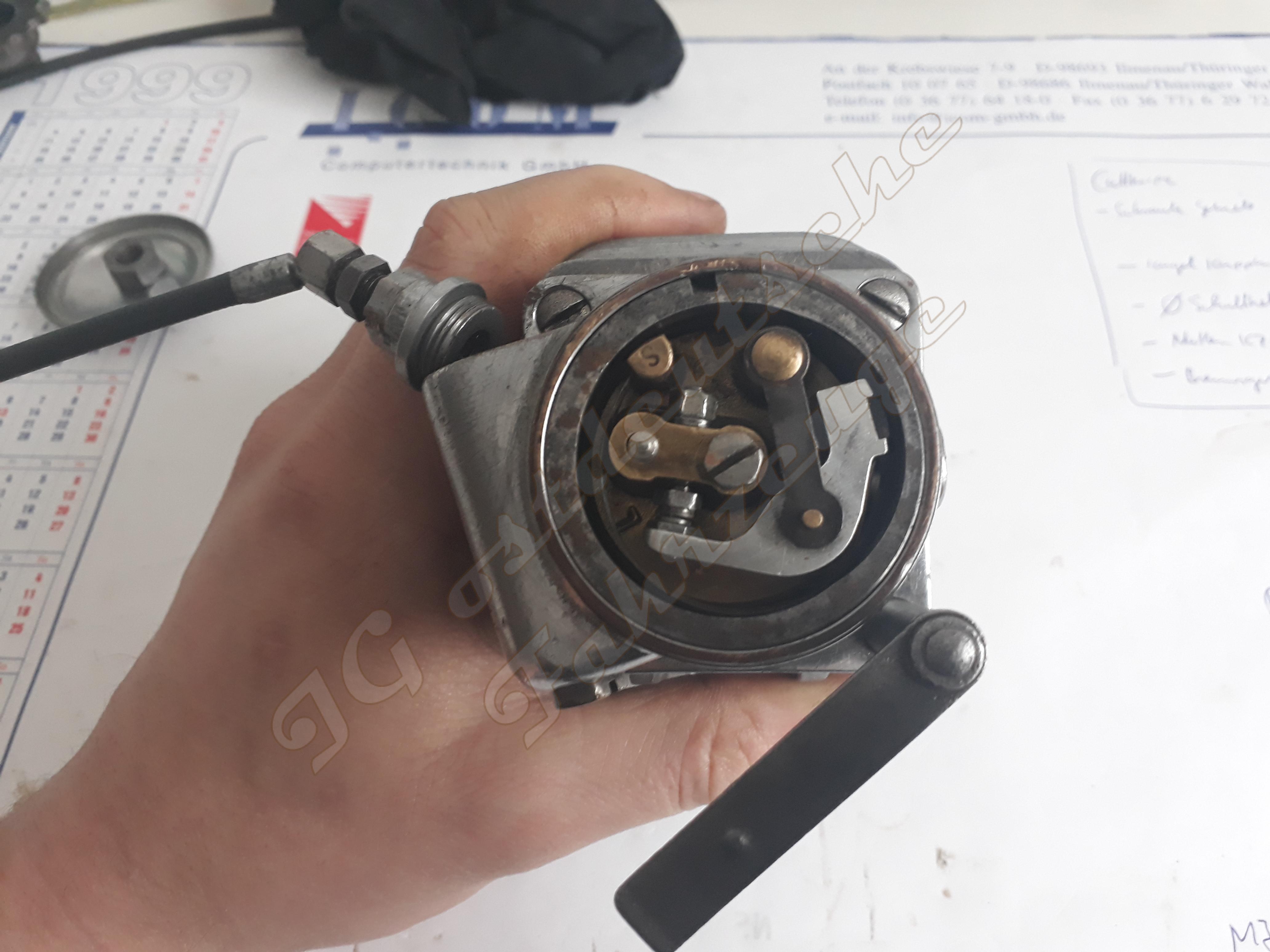

Weiter gehts mit dem Magnet. An dieser Stelle ist es für den einen oder anderen vllt auch interessant mal einen englischen Magenten zu sehen.
Wie alles an der Maschine, war auch der Magnet von innen und außen stark verölt. Man konnte jedoch Funken ziehen.
Im Alugehäuse sitzt oben ein großer Dauermagnet, welcher zwei Links und Rechts sitztende Ferrite magnetisiert.
Im Läufer sitzt die Spule und der Kondensator. Isoliert wird die Spannung dann nach außen auf den Unterbrecherkontakt gegeben. Die Unterbrecherplatte selbt dreht sich mit dem Läufer und hat eine Massekohle auf das Unterbrechergehäuse. In dem steckt noch die Nockenhülse welche über einen Bowdenzug um ein paar Grad zur Verstellung des ZZP gedreht werden kann.
Im Vergleich zur stehenden Spule ist diese Variante mit Drehender Spule doch aufwändiger. Problematisch ist hier das Kodensatorsterben. Tritt dieses ein, muss der Läufer ausgebaut werden. Dieser dann noch getrennt, sowie die Spule herausgelötet werden. Zudem ist der Kondensator eingegossen.
Ich denke darüber nach einen SMD-Keramikkondensator außen auf die Unterbrecherplatte zu setzen. Der Aufwand wäre überschaubar und erspart viel Ärger.
Anbei ein paar Bilder. Martin

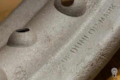

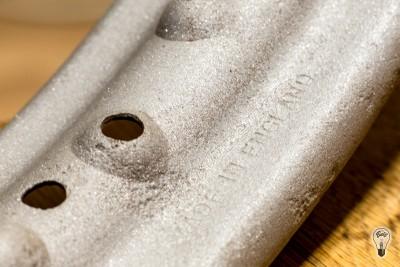

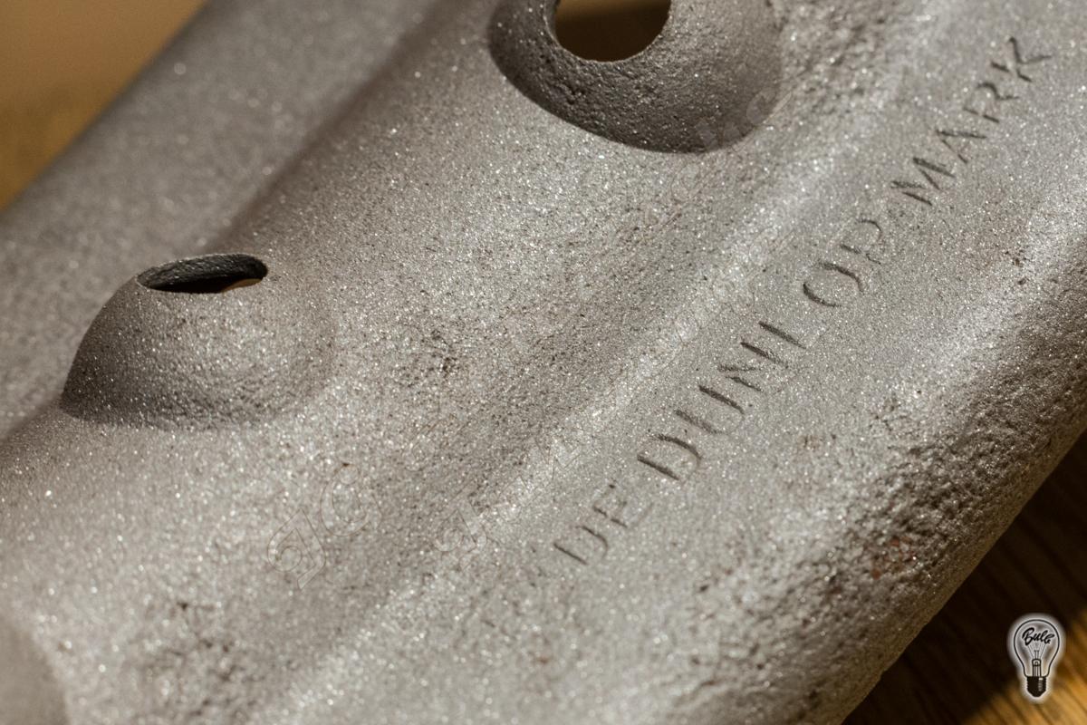

Heute habe ich die Felgen und Naben gestrahlt. Der Dicke mehrfach gepinselte Lack hat die Felgen nicht vorm rosten Schützen können. Die Oberfläche ist ordentlich zerfressen.
Aber dafür sind sie Technisch in Ordnung. Auf die Werkbank gelegt gibt es kaum kippeln. Die Hörner sind nicht gedellt oder Ähnliches. Große Freude hatte ich, als ich den "Trade - DUNLOP - Mark" und Made in England Schriftzug freigelegte. Dieser ist auf beiden Ringen vorhanden. Desweitern ist die Zollgröße und "TT" eingeschlagen.
Das Stellrad vom Lenkungsdämpfer habe ich geputzt. Auch hier wieder: Focus on detail Es Macht einfach Spaß. Auch wenn es alles viel Arbeit ist!
Bei der Aufarbeitung der Felgen werde ich die Schriftzüge so gut wie möglich erhalten, der rest muss glatt werden... das wird ein Spagat.

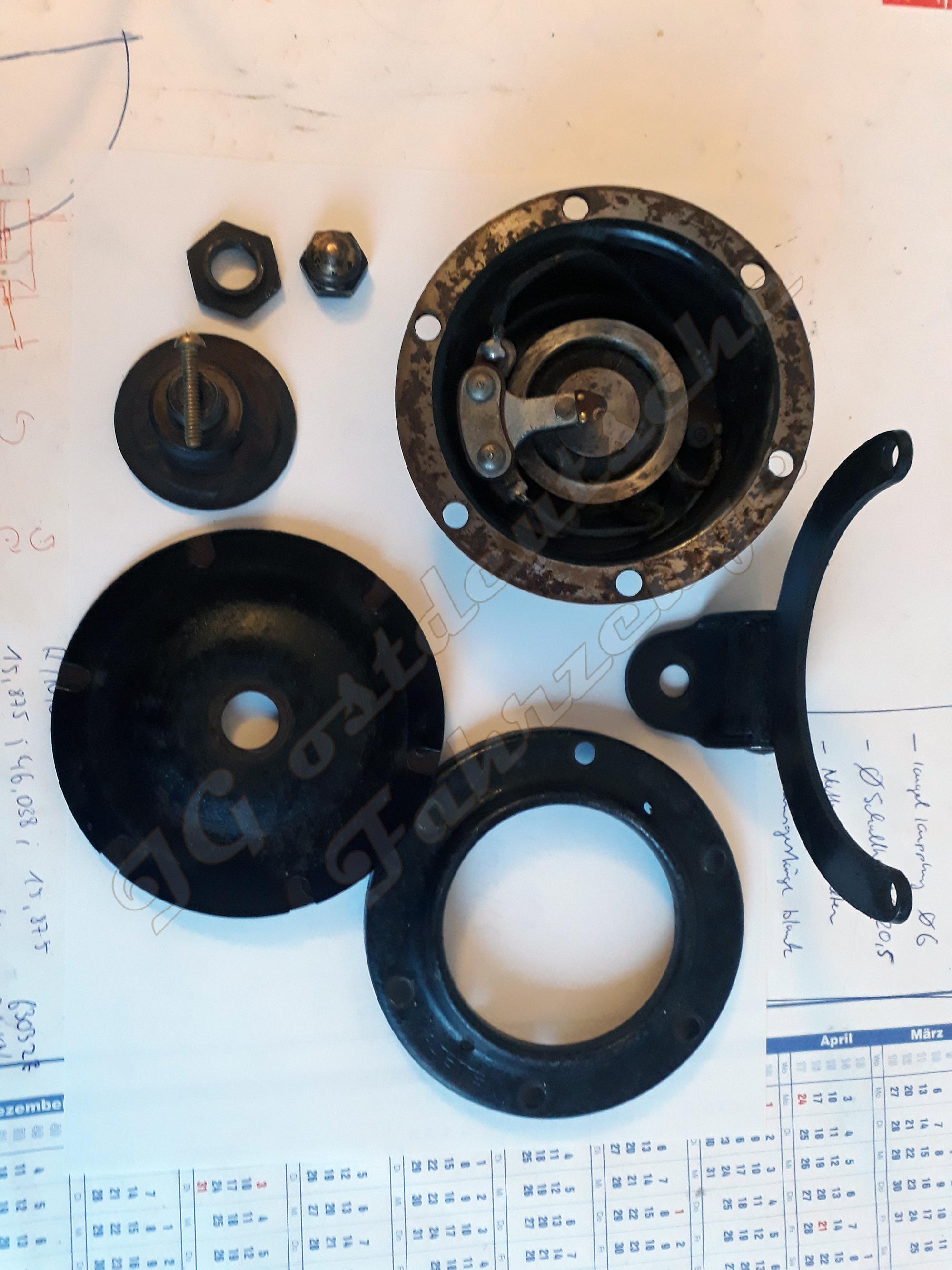

Ansonsten habe ich eine echte Lucas Altette Hupe der ersten Generation erstehen können. Diese ist meinem Baujahr zugehörig. Hinsichtlich der Anbauteile, war man in England sehr prakmatisch. Die Lichtmaschinen Durchmesser waren genormt (3 Zoll). Gilt auch für Bosch in Deutschland...
Die Motorräder konnte man mit oder ohne Elektik bestellen. Wenn man die Elektik mit bestellt hat, bekam man aufgrund der Normierung verschiedene Komponeten von verschiedenen Herstellern. Das "Loch" fürs Rücklicht war z.B auch genormt...
Die Großen Zulieferer waren Miller und Lucas... beide aus Birmingham... dem Zentrum des englischen Motorradbaus. Von Miller konnte man für die Ivory bereits eine "Coil-Ignition" kaufen. Das entspricht einer modernen Zündung mit externer Zündspule und einem Unterbrecherkästchen nahe der Kurbelwelle. Damit spart man sich den Zündmagnet. Aber man braucht eine Lichtmaschine mit 36W statt der herkömmlichen 28W.
...jedenfalls ist meine Lucas-Hupe nicht funktionstüchtig... nach kompletter Demontage zeigte sich der Fehler schnell. Die Schraube zum "Vorspannen" der Membran war durch eine Schraube ersetzt worden, welchen nur im Gewinde klapperte. Mit einem Provisoriom konnte ich sie Hupen lassen. Es erfolgt nun die Aufarbeitung des Horns.

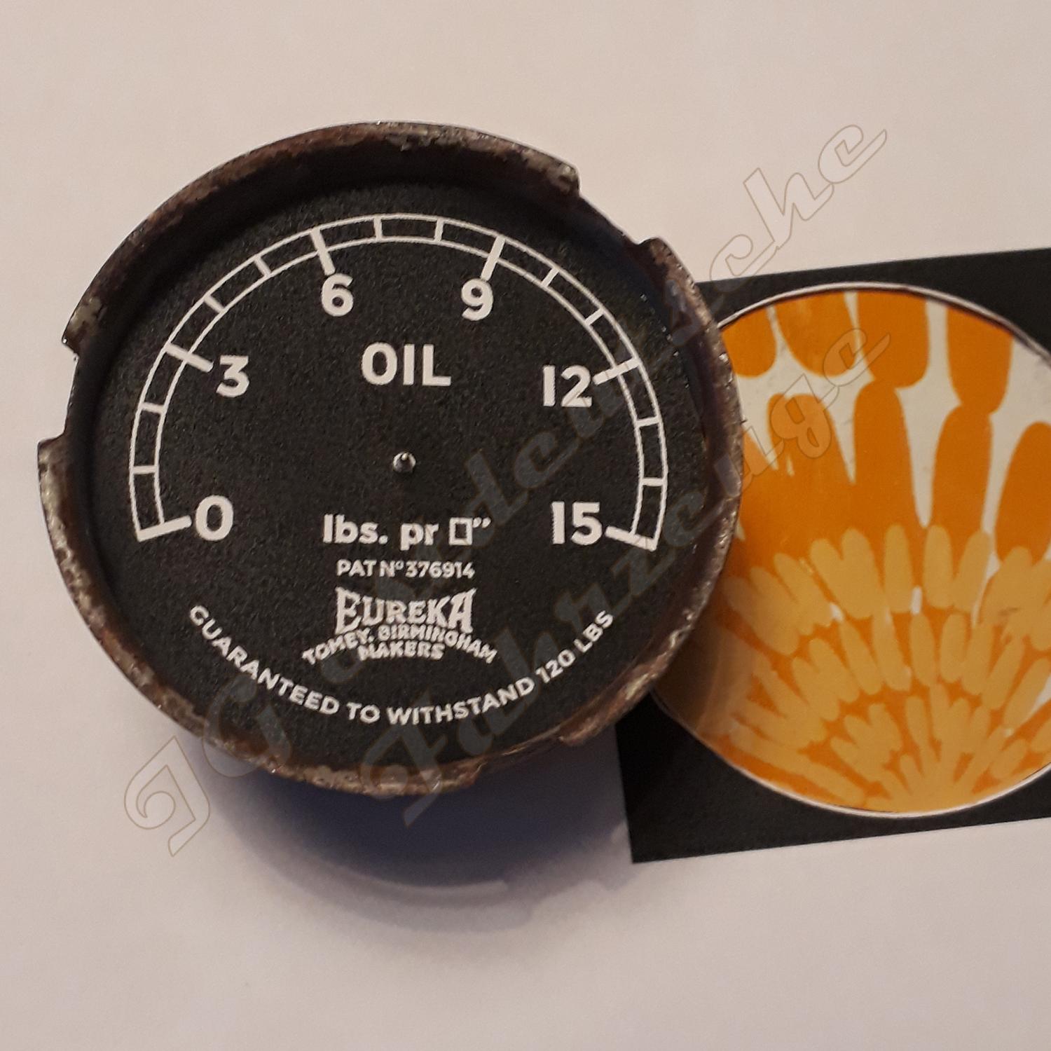

Weiterhin befasse ich mich mit dem Öldruckmesser. Diese waren bei englischen, als auch bei deutschen Kräder der Zeit nicht gerade Standard. Meine Maschine hatte sowas serienmäßig. Sie erreicht einen maximalen Öldruck von 15 lbs pr sqr'' (oder auch psi)... das ist ca. 1bar. Das wird nur bei Kaltem Öl erreicht. Im betrieb sinds lediglich 6 psi (0,3 bar).
Mein Öldruckmesser ist ein Totalschaden. Das "Messwerk" ist deformiert und verbogen. Die Skale fehlt. Zum Glück ist die Formschöne Nadel noch da! Diese Teile sind rarer als Goldstaub!
Als neues Zählwerk wird ein WIKA Manometer dahinter gebaut (die Teilung/Steigung) passt fast. Bei Maximalausschlag wird der Messer später nur 2 psi daneben liegen.
Für das Zifferblatt habe ich eine Repro anhand von Fotos angefertigt und probeweise auf Papier gedruckt.
Ich will natürlich ein richtiges Ziffernblatt haben und suche jemanden, der Siebdruck, Tampondruck machen kann. Bitte meldet euch, wenn ihr wen kennt.

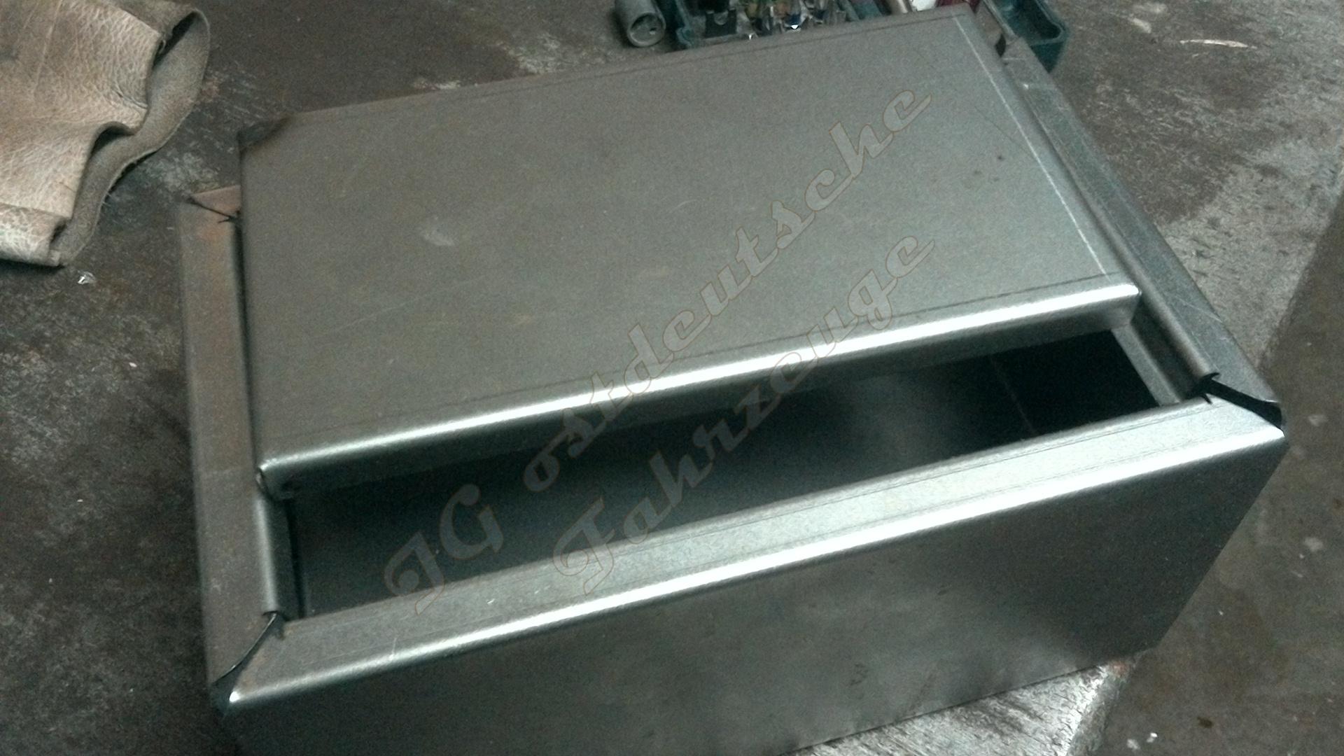

ich möchte hier auch mal was zu beitragen...
Bei unserem Treffen kam ich mit Martin in Gespräch das er für seinen Donnerstock noch ein Werkzeugkasten braucht.
Anscheinend sind originale nicht mehr aufzutreiben. Darauf hat Martin einen maßstabsgetreu im CAD gezeichnet . Ich habe dann versucht das Ganze umzusetzen. Das kanten war recht knifflig da der Kasten aus einem Blech besteht. Jetzt noch etwas Schweißdraht und Zinn und dann kann Farbe drauf.
