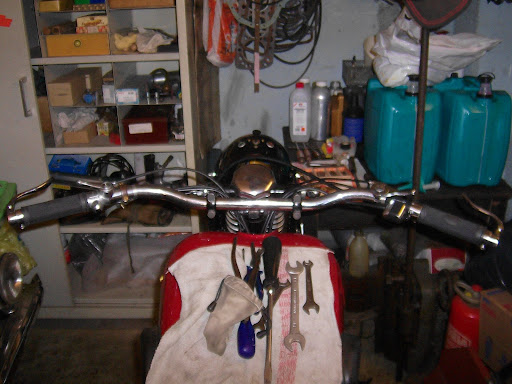

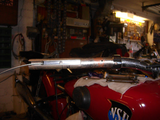

Der Lenker ist fertig geschweißt..hat zwei erfahrere Mechaniker 7 Stunden gekostet das Rohr anzufertigen und Anzupasssen...
Ich bin gerade dabei die Züge zu verlegen und die letzen Anpassungen zu machen! Der Lenker sollte also dieses Wochenende fertig werden!
Wie mann sieht habe ich auch eine Originalgetreue Batterie mit originalem Boschlogo (teuer) gekauft und verbaut...zu diesem Zeitpunkt war der marode Batteriekasten auch schon fertig geschweißt und lackiert !
Hier der fertige Lenker:
