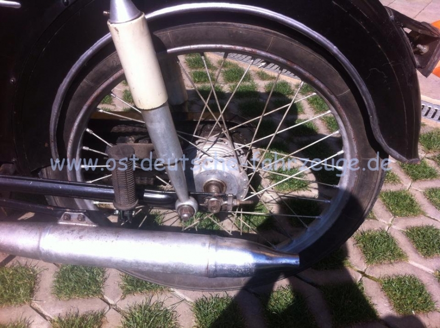

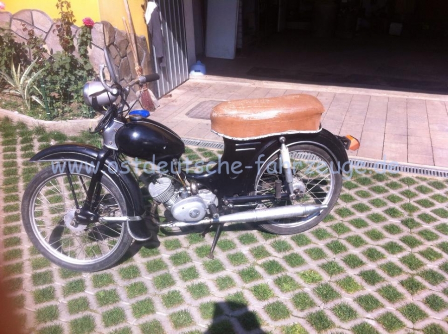

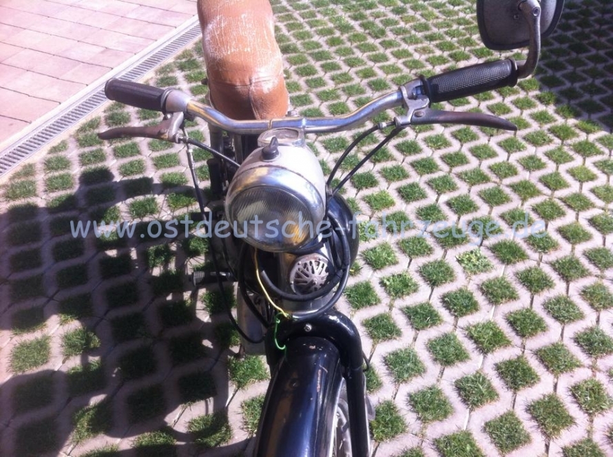

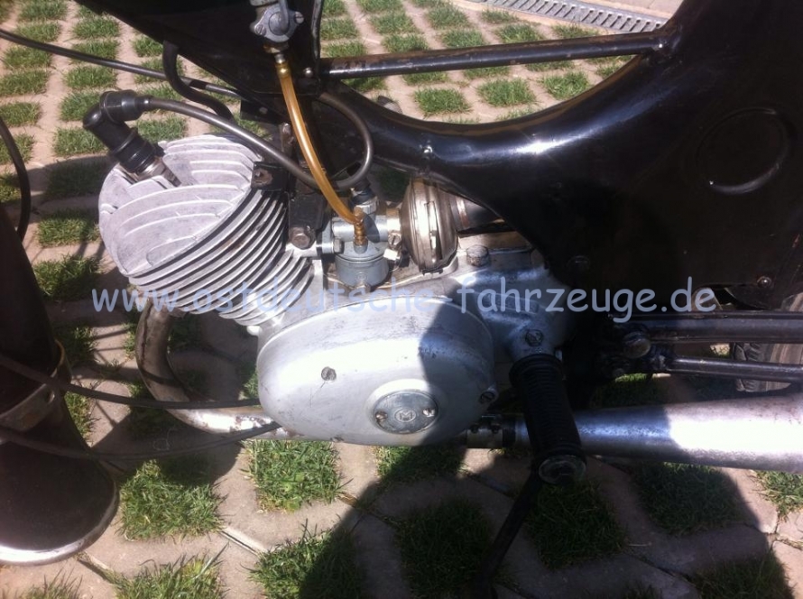

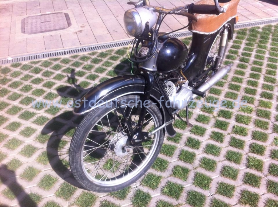

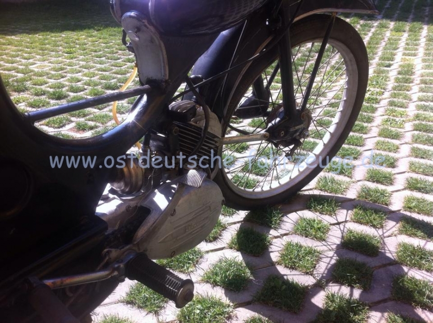

Ich probiers mal mit bilder
- 10681884_905148226182024_809373895_n - Kopie.jpg (459.6 KiB) 19578 mal betrachtet
- 10705027_905146816182165_1653866366_n.jpg (395.5 KiB) 19578 mal betrachtet
- 10704993_905146272848886_38048351_n.jpg (426.93 KiB) 19578 mal betrachtet
- 10668784_905146329515547_2083970352_n.jpg (466.44 KiB) 19578 mal betrachtet

Schönes Gerät!
Ich habe noch andere Themen und Beiträge zu dem Bereich Carpati gefunden. Möglicherweise ist da ja etwas dabei, was Dich weiterbringt oder Du stellst einen Kontakt her. Ich werde heute Nachmittag mal mit einem Fachmann über das Thema Zulassung reden - möglicherweise meldet er sich auch selber hier zu Wort.
