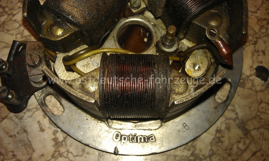

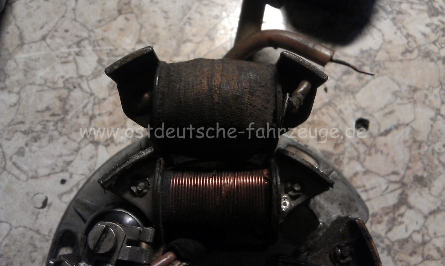

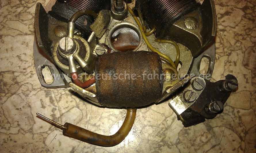

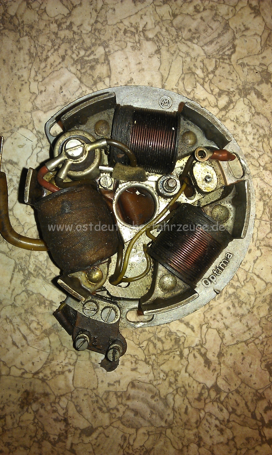

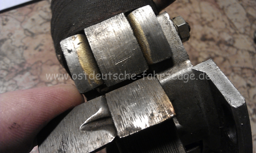

- Es fällt sofort auf, daß die Kerne der Lichtspulen andere sind, als die der Zündspulen.
- IMAG0174.jpg (1.2 MiB) 30882 mal betrachtet

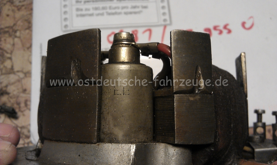

- Hier nochmal im direkten vergleich : Zündspule
- IMAG0175.jpg (506.39 KiB) 30882 mal betrachtet
- Lichtspule
- IMAG0176.jpg (436.05 KiB) 30882 mal betrachtet

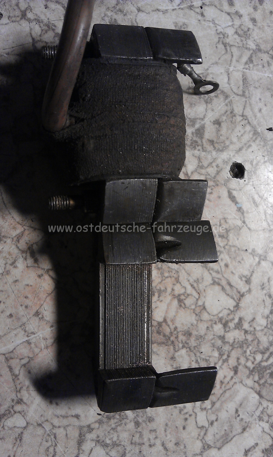

- Die Lichspulenkerne sind auch etwas dicker.
- IMAG0190.jpg (330.96 KiB) 30882 mal betrachtet

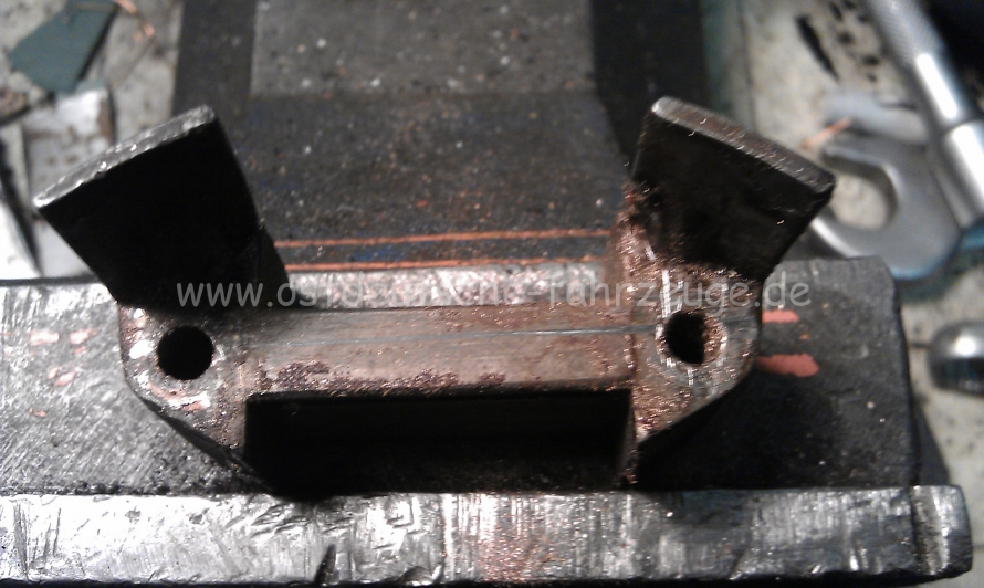

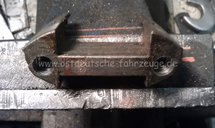

- Sollten die Gewinde zum Anringen an die Grundplatte defekt sein, ist das kein Problem...
- IMAG0178.jpg (458.8 KiB) 30882 mal betrachtet
- ...man kann den Kern dann zu einem SR1-Kern umarbeiten, wie diese bis zum SR2 (1957) verbaut wurden
- IMAG0179.jpg (421.69 KiB) 30882 mal betrachtet
- Auch Lichtspulen späterer Modelle kommen als Kernspender nicht in Frage
- IMAG0180.jpg (324.33 KiB) 30882 mal betrachtet

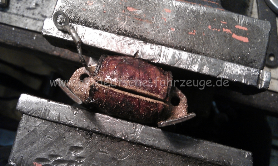

- Hier mal der vergleich mit der Zündspule einer 1972er Schwalbe. Diese ist dünner!
- IMAG0192.jpg (371.68 KiB) 30882 mal betrachtet

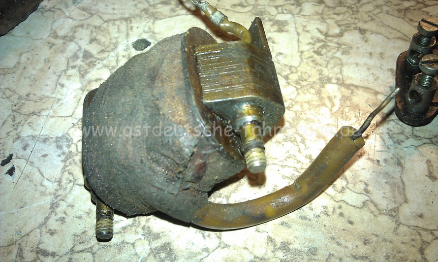

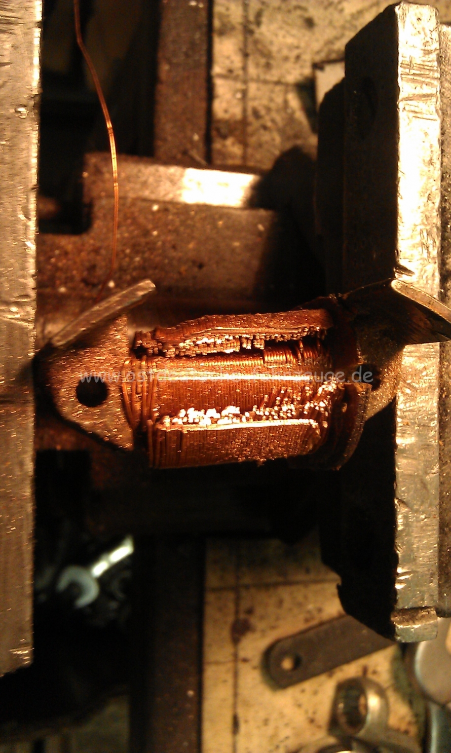

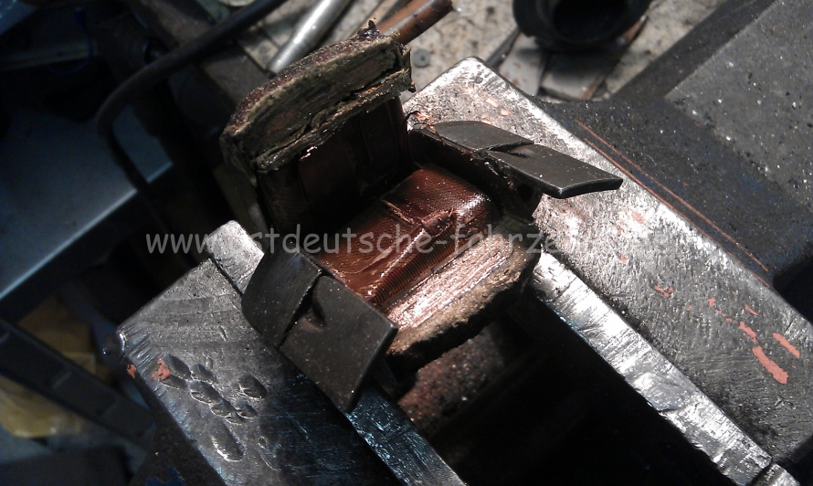

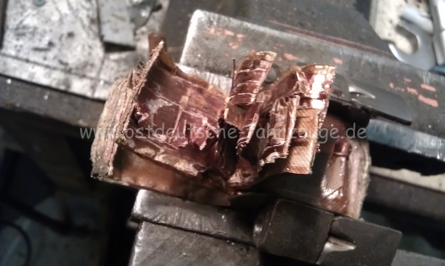

- Das Entkernen ist recht einfach. Die Wicklung wird axial eingesägt
- IMAG0181.jpg (434.62 KiB) 30882 mal betrachtet

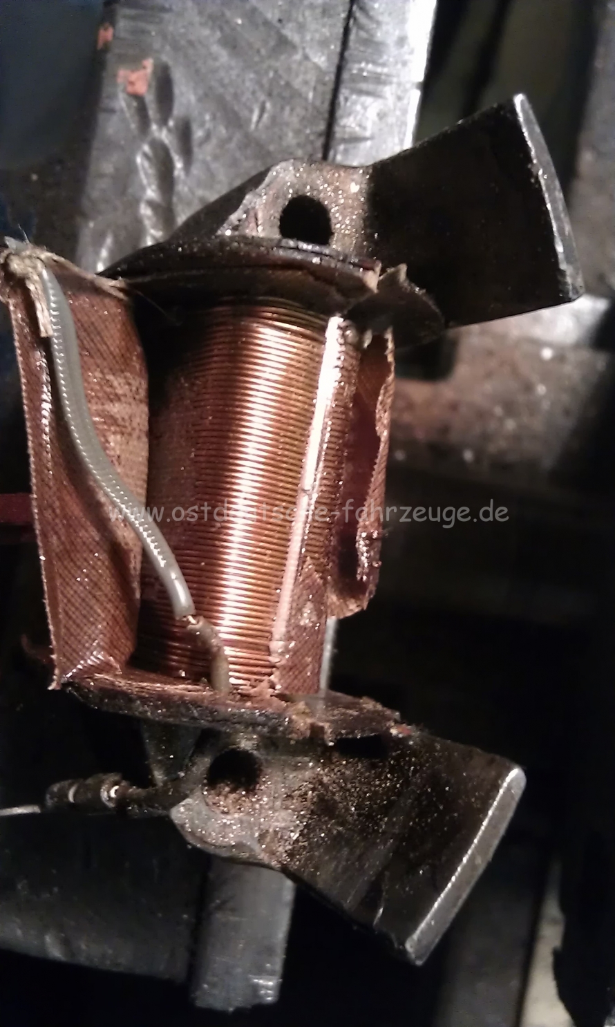

- Man kann die Wicklung zun aufklappen. Man sieht die äußere Sekundärwicklung und die innere Primärwicklung
- IMAG0182.jpg (403.48 KiB) 30882 mal betrachtet

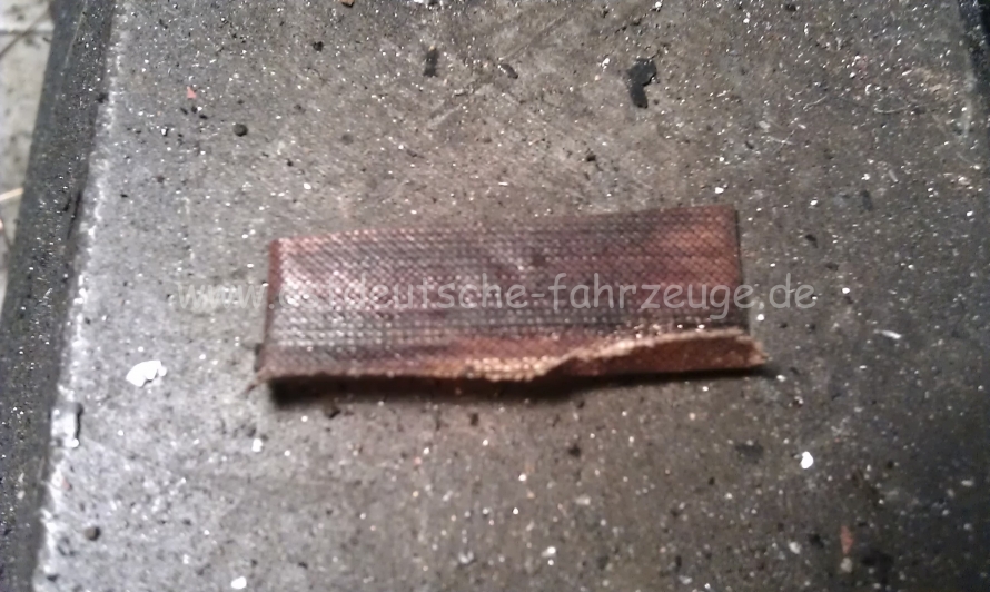

- Die Sekundärwicklung ist sehr fein und als Isolation ist Papier dazwischen. Das selber wickeln zu wollen wäre illusorisch!
- IMAG0183.jpg (285.14 KiB) 30882 mal betrachtet
- Die Sekundärwicklung ist nun entfernt
- IMAG0184.jpg (686.59 KiB) 30882 mal betrachtet
- An der Primärwicklung kann nun vorsichtig weiter gesägt werden, man will ja den Kern nicht beschädigen
- IMAG0185.jpg (939.08 KiB) 30882 mal betrachtet
- unter der Primärwicklung ist noch eine Isolationslage um den Kern gewickelt
- IMAG0186.jpg (338.99 KiB) 30882 mal betrachtet
- Dann ist der Kern solo
- IMAG0188.jpg (367.72 KiB) 30882 mal betrachtet
- Rückseite des Kerns
- IMAG0189.jpg (311.12 KiB) 30882 mal betrachtet
