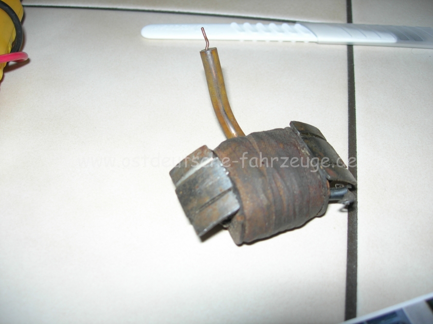

Hier mal der Übeltäter
hier so kennt sie jeder ...... ein Skalpell ist unerlässlich zum sauberen Öffnen der Isolierung

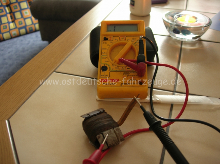

die Sekundärwicklung sollte mehr als 4 K Ohm haben .. gemessen wir im richtigen Messbereich Klemme 4 gegen Masse

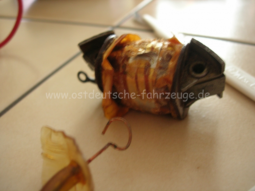

vorsichtig die obere Isolierung auftrennen und entfernen
dann weiter vorsichtig abwickeln

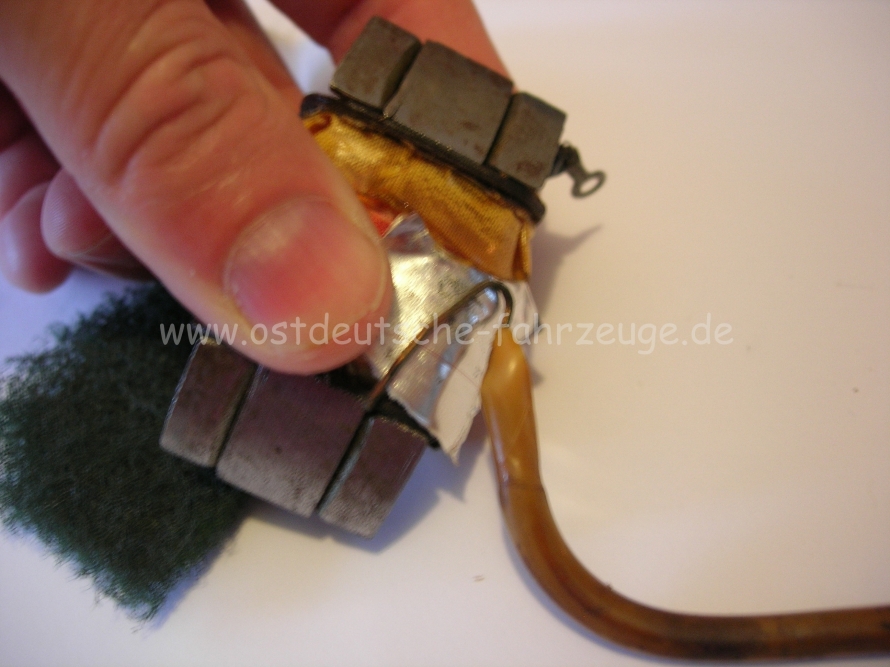

Nun meistens war es so, dass dieser kleine Draht oxidiert war und die Alufolie darunter verbrannt.
Den Draht kann man wieder mit Flees reinigen und etwas höher fixieren auf der Alufolie.

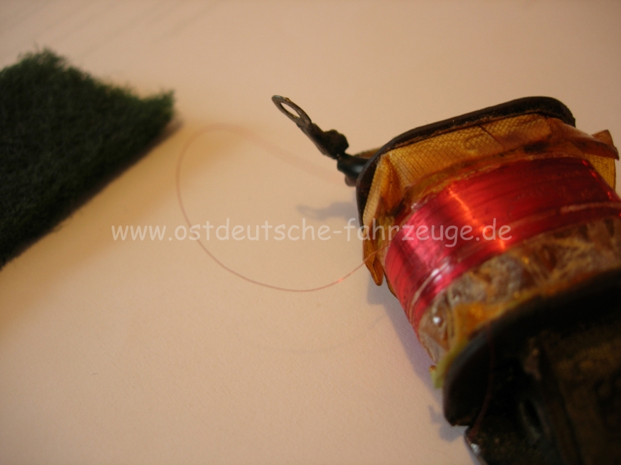

Hier war es nun so das ich auch auf der Alufolie kein Durchgang messen konnte. Daher den Streifen mit der Alufolie vorsichtig komplett entfernen und 2 bis 3 Windungen von dem dünnen Draht abwickeln. Das abkneifen und ein Stück mit feinem Sandpaier 500er abisolieren ...
Nun sollte man noch einmal messen .... wenn man nun kein Durchgang mit ca. 4 K Ohm hat kann man die Spule getrost der Entsorgung zuführen....
hier die feine Litze mit dem Schutz/ isolierlack

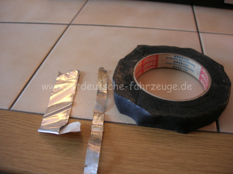

die Aluffolie die ich verwende ist aus dem Schweißbedarf und ca. 0,5 bis 0,8mm stark .... , und Isolier / Gewebeband ist von Nöten

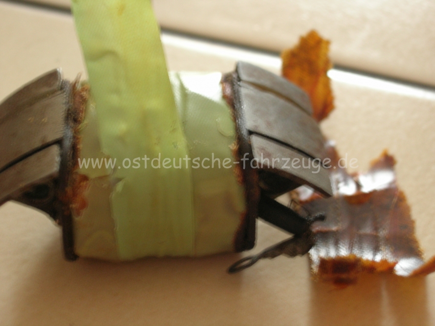

dann einen Streifen Alufolie zurechtschneiden 2 cm x 4 cm und diesen um die Spule legen. Darauf ist zu achten, dass der Anfang der litze noch isoliert ist und nur das letze Stück freiliegt

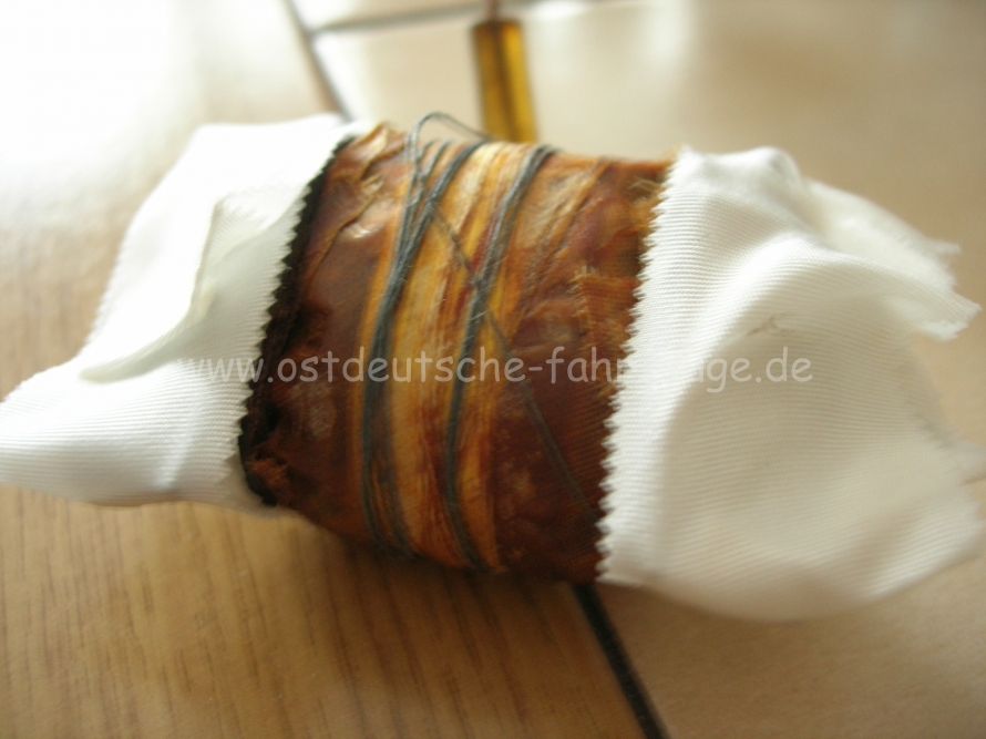

dann den HV Anschluss auf die Folie legen und wieder ein Öse biege. Dann das ganze mit Sternzwirn fixieren und richtig stramm verknoten.
für die 1. Schicht habe ich etwas alte Isolierung genommen ..... danach wieder stramm mit Zwirn fixieren und eine Schicht Lack drauf

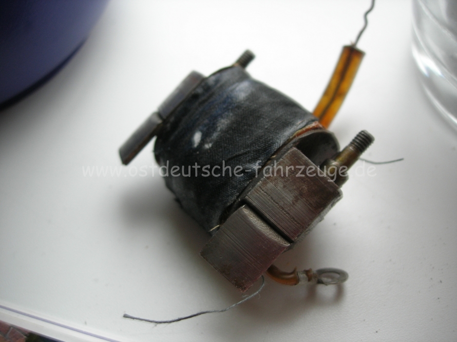

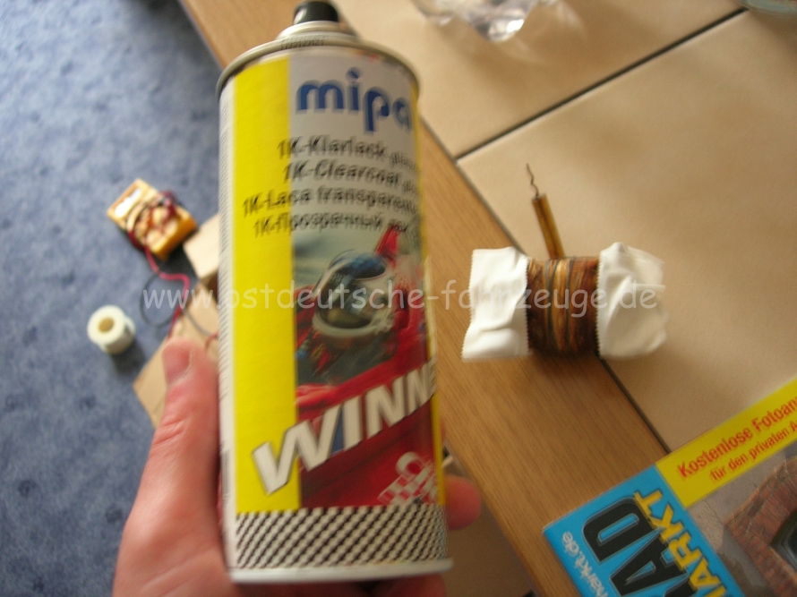

die Kanten vorher sauber abkleben und lackieren. Es ist ratsam vor dem lackierien die Spule kurz bei 50 Grad Celsius in den Backofen zu legen. Die isolierung wird weich und gut formbar und der lack zum isolieren läuft überall hin .... danach im Kreuzgang lackieren und trocknen lassen

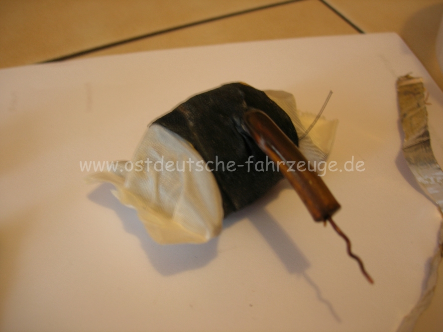

dann wieder vorwärmen und Gewebeisolierband drum richtig stramm und auch gut in die Kanten ziehen. Dann wieder lackieren und trocknen lassen
das ganze mit dem Gewebeband 2 mal wiederholen und noch mal Lack drüber.... dann hab ich das ganze in der Sonne einen Tag trocknen lassen....
