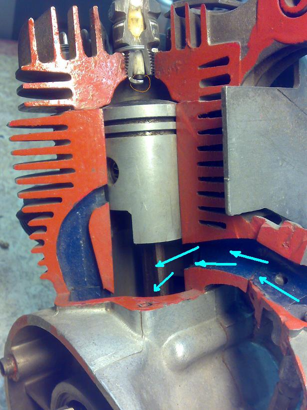

Sobald das Kolbenhemd den Einlassschlitz frei macht, wird das Kraftstoffluftgemisch durch den Unterdruck im Kurbelgehäuse in Selbiges angesaugt.
Re: Die Funktionsweise des 2-Takt-Ottomotors am Beispiel des
Nachdem der Kolben nun seine höchste Stellung, den oberen Totpunkt (OT) durchlaufen hat, bewegt er sich wieder nach unten und beginnt den Kanal wieder zu verschließen. Durch die Trägheit des Krafstoffluftgemisches im Ansaugkanal strömt dieses weiterhin in das Kurbelgehäuse...
