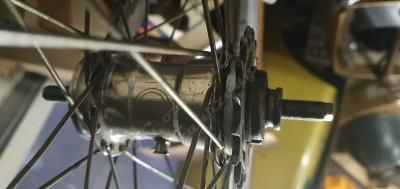

Gesamtansicht der Freilaufnabe mit Rucktrittbremse

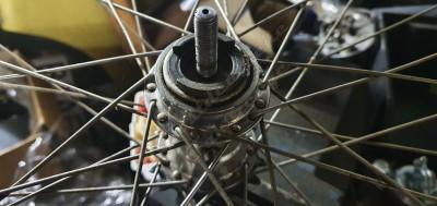

Kontermutter und Drehmomentstütze abgenommen

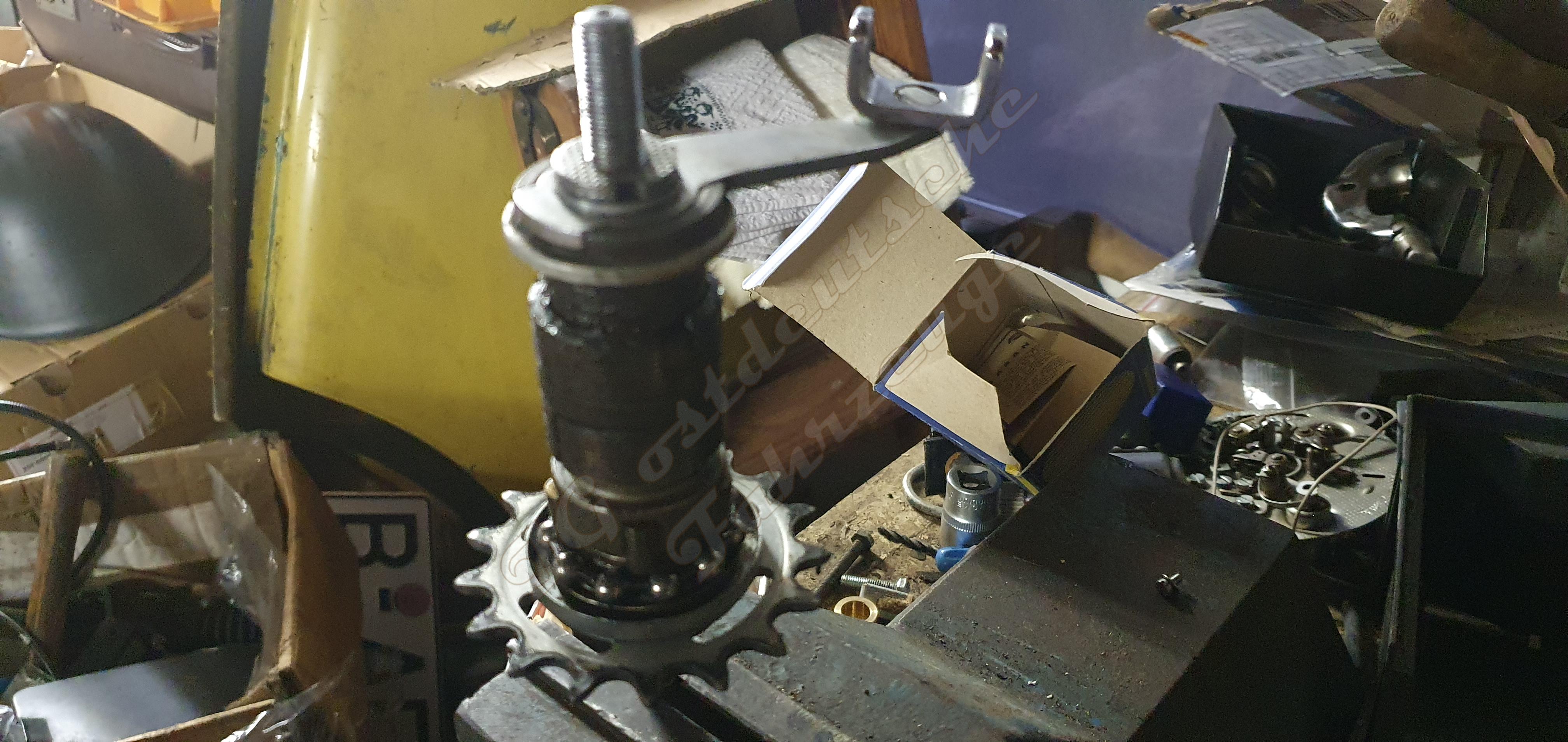

Das "Innenleben" wieder ohne Nabe zusammengebaut (für das Video)

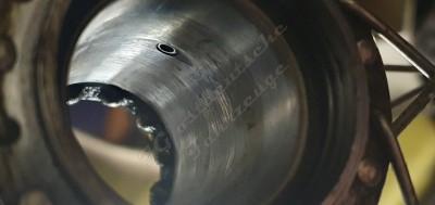

Die Nabe innen
Die Nabe innen

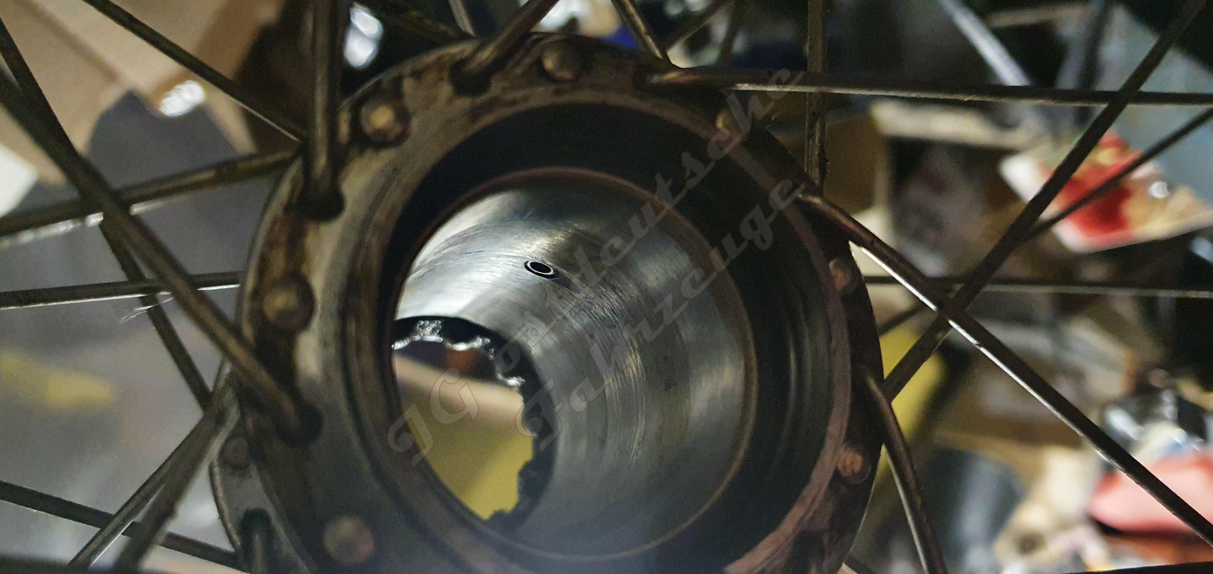

Innen 2
Innen 2

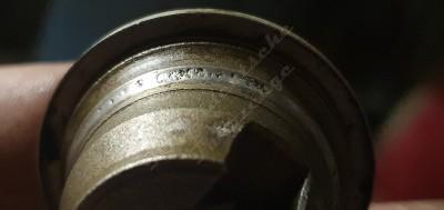

Der Bremsmantel
Der Bremsmantel
