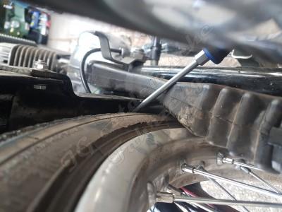

Es scheint wohl ein weit verbreitetes Thema zu sein, dass das Hinterrad schon vorn rechts an der Kotflügelverlängerung aus Pressstoff schleift, obwohl es eigentlich noch weiter rüber müsste. Das war bei mir auch so. Ich habe mal im Netz geschaut, aber niemand hat eine Lösung, die mich anspricht. Ich will nichts abschneiden, oder das Rad mittels Unterlegscheiben nach links verschieben.
Ich habe eine praktikablere Lösung gefunden:
Ich habe die 2 Schrauben des Pressstoffspritzschutzes gelöst, einen Schraubendreher zwischen Reifen und Presstoff geschoben und den Spritzschutz vorgespannt, indem ich den Schraubendreher hinter das Federbein klemmte. Nun schraubte ich die Schrauben und Muttern wieder fest. Das Rad ließ sich nun ohne Probleme einstellen, es blieb noch ausreichend Platz.

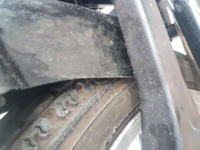

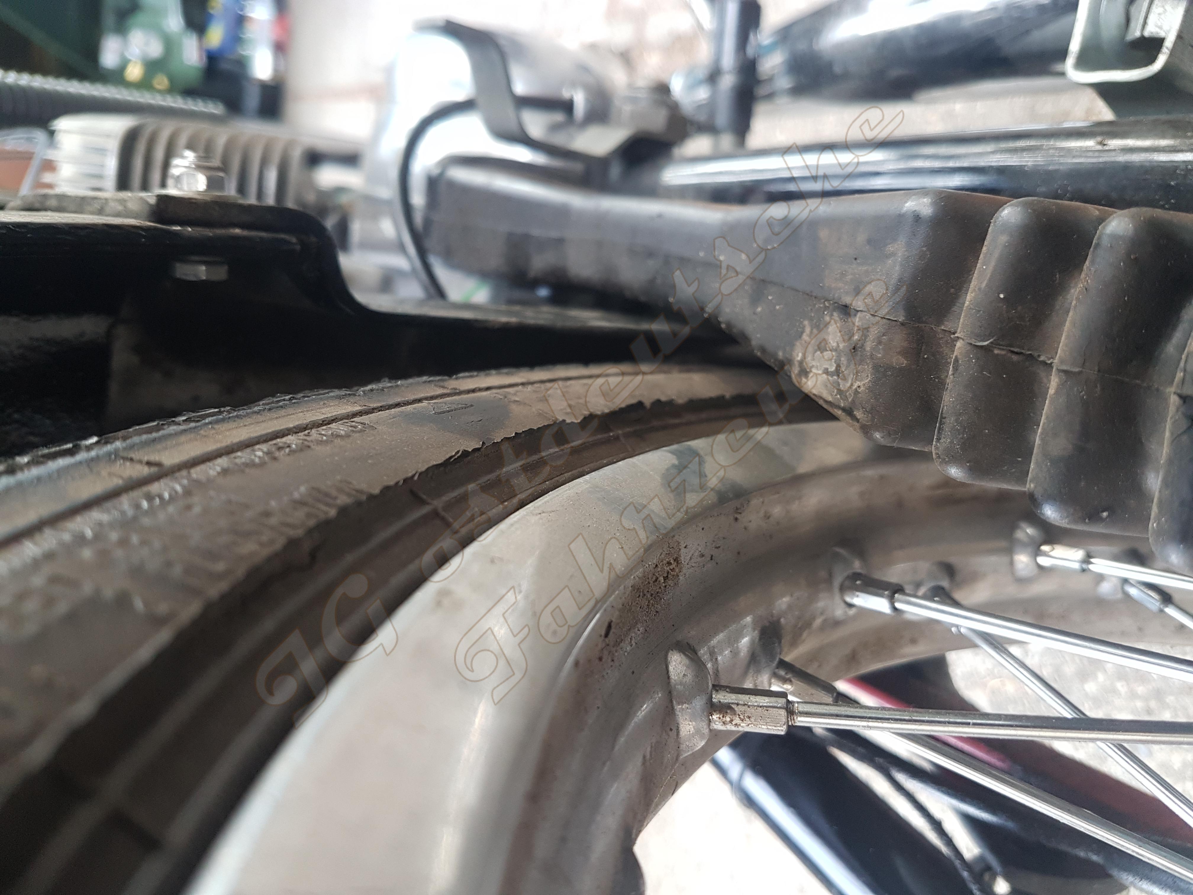

Ganz am Anfang war es so:
Die Schleifspuren am Reifen resultieren aus dem Kontakt zum Pressstoff.
