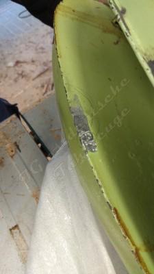

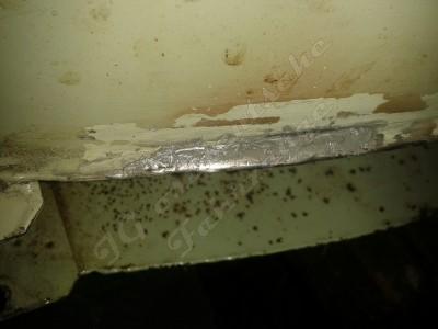

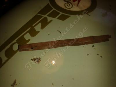

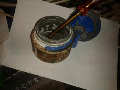

Nun da mein Spatz Tank in Weimar 2013 kaputt ging ( die Falz wurde undicht ) hatte ich damales den Tank gelötet. Ganz normal mit Lötwasser und normalen Bastellot. Das ganze hat 5 Jahren gehalten und riss jetzt wieder an besagter Stelle. Nun habe ich alles blank gemacht und Zinn Paster verwendete ( aus dem Santiärbedarf ) . Der Vorteil war das der Tank das Zinn sofort angenommen hat und sich gleichmäßig verteilte.
Dann hatt ich noch ein Stück Kupfersieb Matte aus einem alten Wasserfilter. Diesen haben ich auch verzinnt und drüber gesetzt. Gearbeitet habe ich mit einem 180 W Lötkolben aus DDR Zeiten.
Ich hätte gern gewusst ob ihr auch schon solche Reparaturen hattet und wenn ja wie ihr sie durchgeführt habt.

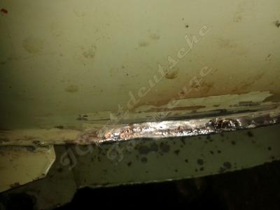

Ich habe es bei einem global tätigen Spezialbetrieb mit nur geringen Lackeinbußen schweißen lassen. Danke Guido!!! dhs2

Weimaraner hat geschrieben:Ich habe es bei einem global tätigen Spezialbetrieb mit nur geringen Lackeinbußen schweißen lassen. Danke Guido!!! dhs2
Hat Guido das Teil geschweißt oder gelötet ?
Re: Tank löten
Hat er geschweißt.

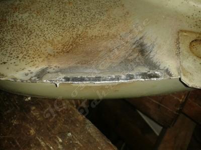

Heute war ich wieder im Spezialbetrieb für filigrane Schweißtechnik. Der Chef dort arbeitet nur noch unter seinem Künstlernamen "Leck-Jack". Ein bei Frauen Fantasien hervorrufender Name... :P
Dank Jack leckt nichts mehr...
