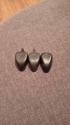

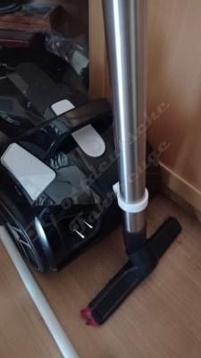

Ich habe mir vor einem Jahr einen günstigen 3D-Drucker gekauft, um mal reinzuschnuppern in die 3D-Druck Welt.
Was soll ich sagen? Ich bin begeistert.
Es bedarf natürlich gewisser "Einarbeitung" in die Materie. Konstruieren, Slicen, Justieren. Aber die Ergebnisse sind für mich als Hobbyanwender absolut zu empfehlen. Besonders vor dem Hintergrund, daß ich ein absolutes Einsteigermodell als Drucker habe.
Was habe ich schon gebaut?
Als Einstieg habe ich fertig konstruierte Sachen, wie z. B. einen Terrassentürgriff ausgedruckt. Dann die ersten Boxen und Schachteln selber konstruiert und mich an fusion360 herangetastet. Ein abgebrochenes Teil am Staubsauger und Verschluß am Sandwichmaker folgten.

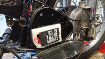

Mit Hilfe von Frank dann einen Betätigungshebel für den Autositz.
Letztes Projekt ist eine Halterung für die Batterie für meine RT. Da ein /3 Motor verbaut ist, aber ein Werkzeugfach der /2 hat die Batterie keinen Platz hinter dem Motor und "hüpft" nur gehalten durch Lappen, Schwämme und Werkzeug im Seitenkasten rum. Ich habe also eine Passform konstruiert und aus TPU (gummiartig, ein bißchen wie Silikon) ausgedruckt. Jetzt sitzt alles schön an seinem Platz und nichts wackelt mehr.
Aber seht selbst:

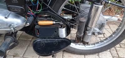

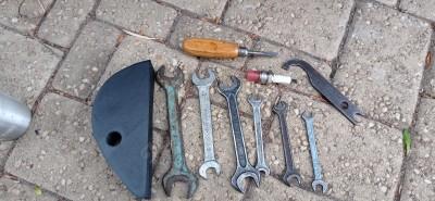

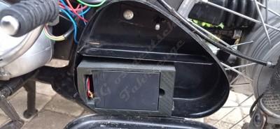

Da es eine ganze Menge an Fragen zu dem Werkzeugkasten-Einsatz für die RT gab, hier noch ein kleiner Nachtrag.
Der Prototyp war aus transparentem TPU. Jetzt die Version in schwarz inkl. optimierten Werkzeughalter.
Da TPU relativ schnell zum Fädenziehen beim Drucken neigt, kann man die Ränder noch etwas nacharbeiten.
Auf kleinstem Raum habe ich jetzt das komplette Bordwerkzeug und die Batterie untergebracht.
