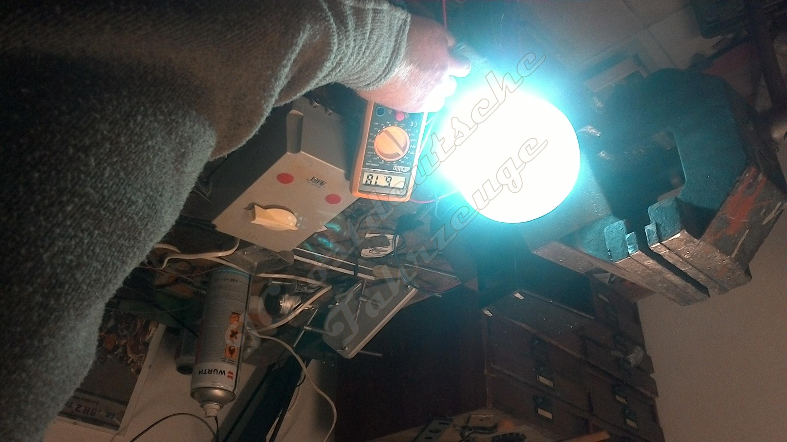

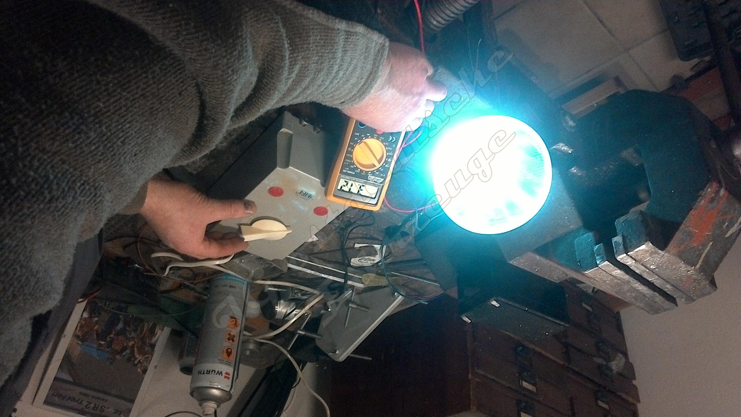

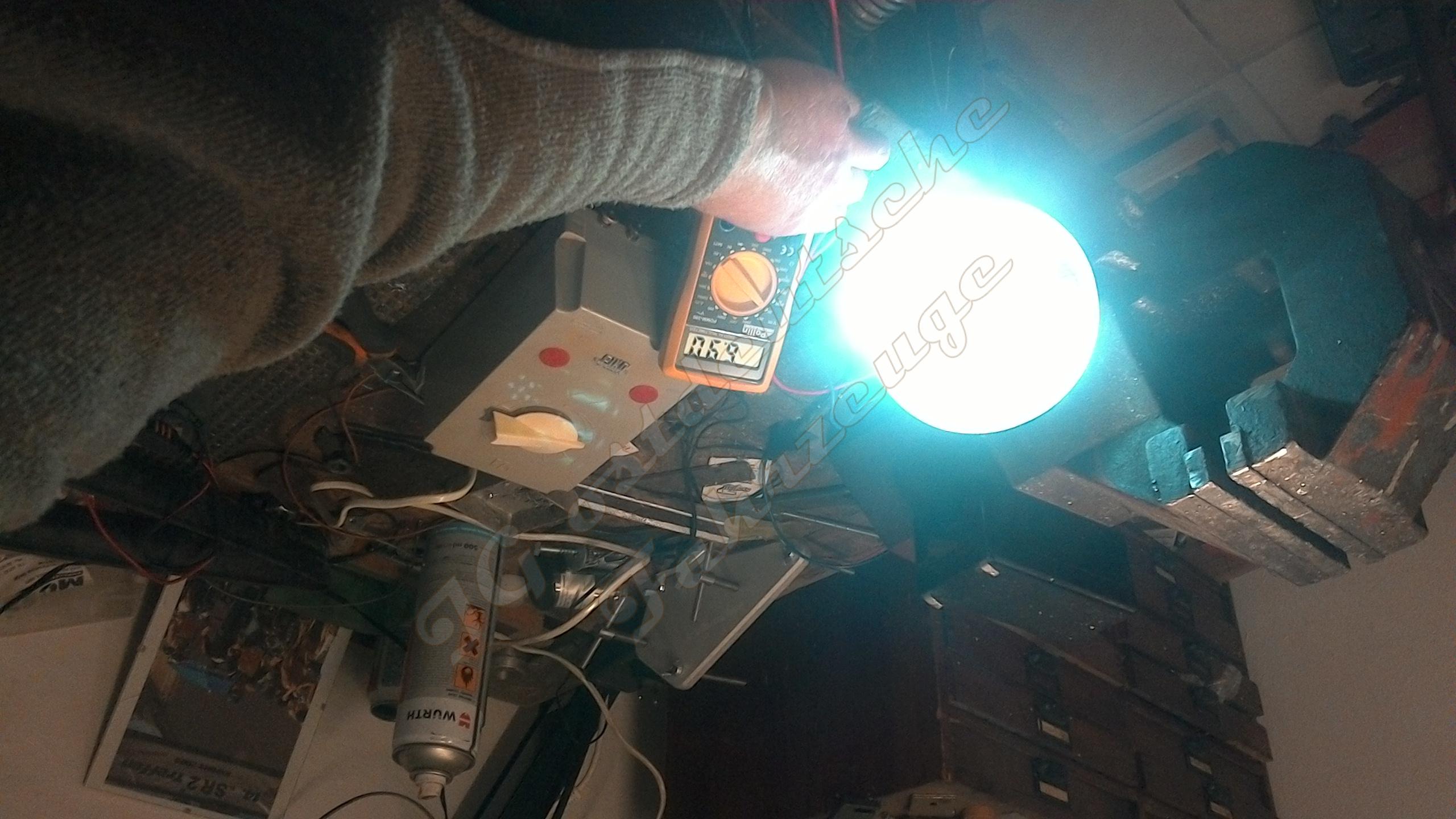

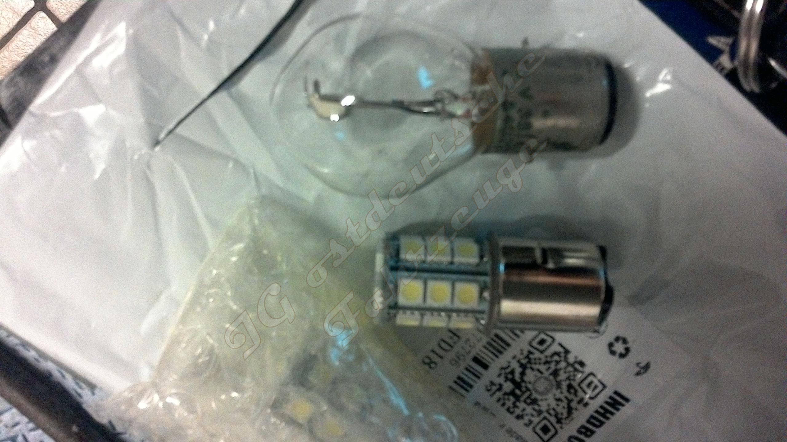

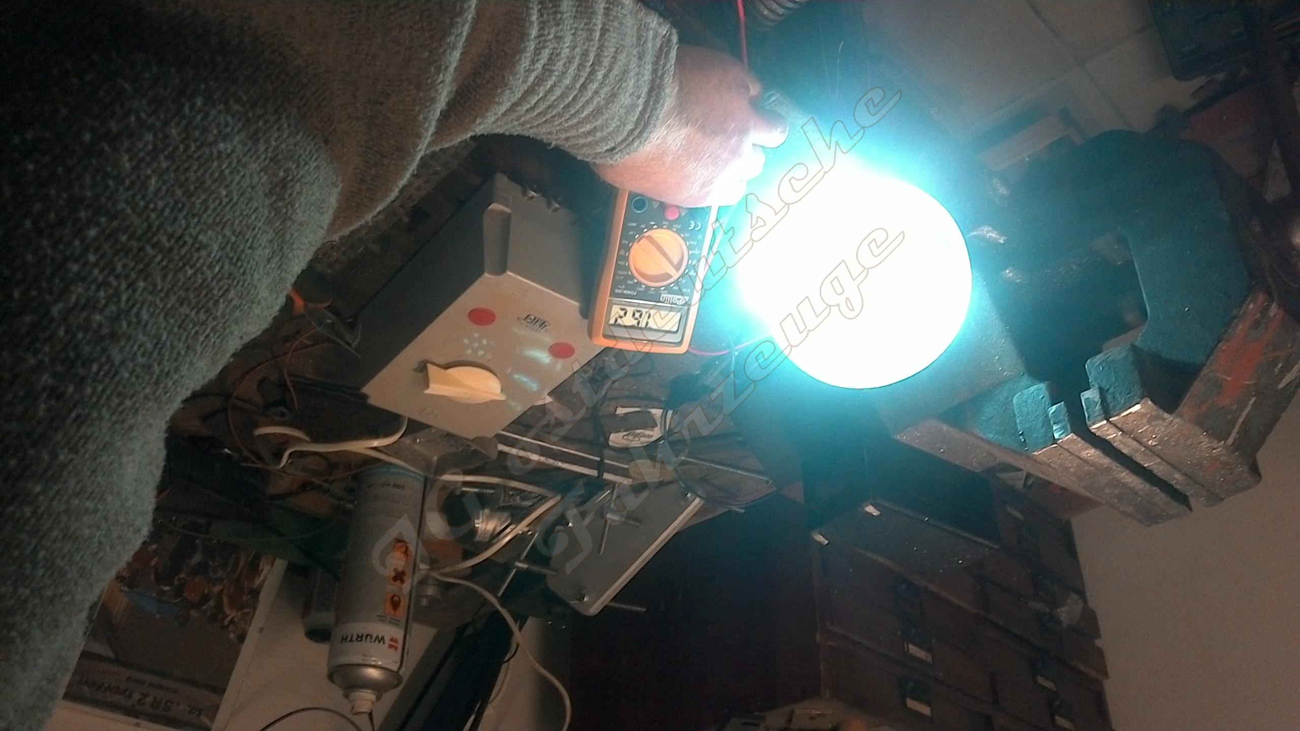

ich habe in den letzten Tagen wieder etwas gebastelt. Vermehrt werden im Netz LED Lampen
für verschiedene Typen angeboten. Nun auch mit BA20 Sockel ( Billux ) . Daher habe ich mir mal bei Exemplare
bestellt. Ich weiß, dass es derzeit keine Zulassung dafür gibt aber es ging mir vielmehr um die Funktion.
Re: LED Licht
Sind das nicht sogar SMDs?
Sauhell ist es ja...
Re: LED Licht
Ja Tony es sind SMD LEDs . Habe es bis jetzt nur im Keller in einem Schwalben Reflektor getestet.
Zu 99 % kommt das ganze Zeug aus Fern Ost. Hab einen Händler mit asiatischem Namen gefunden der die Dinger auch für schmales Geld hier in Deutschland anbietet.
Die 6 Volt LED ist interessant. Bei voller Leistung zieht sie 0.5 bis 0,6 A .
Wenn ich dann rechne, das die Spatz Lampe 15 W hat bei 6,5 Volt verbrauchen wir 2,3 A ....
Sicherlich braucht man für den Spatzenwagen noch einen Gleichtrichter und einen Spannungsbegrenzer da die Spannung ja bei weniger Last steigt, aber schlussendlich läuft die Lima dann nicht am Limit.
Ab 3 Volt brennt das Ganze recht stabil. Leider hat die Fachkraft in Fern Ost Plus und Minus vertauscht aber das ist nicht das Problem.

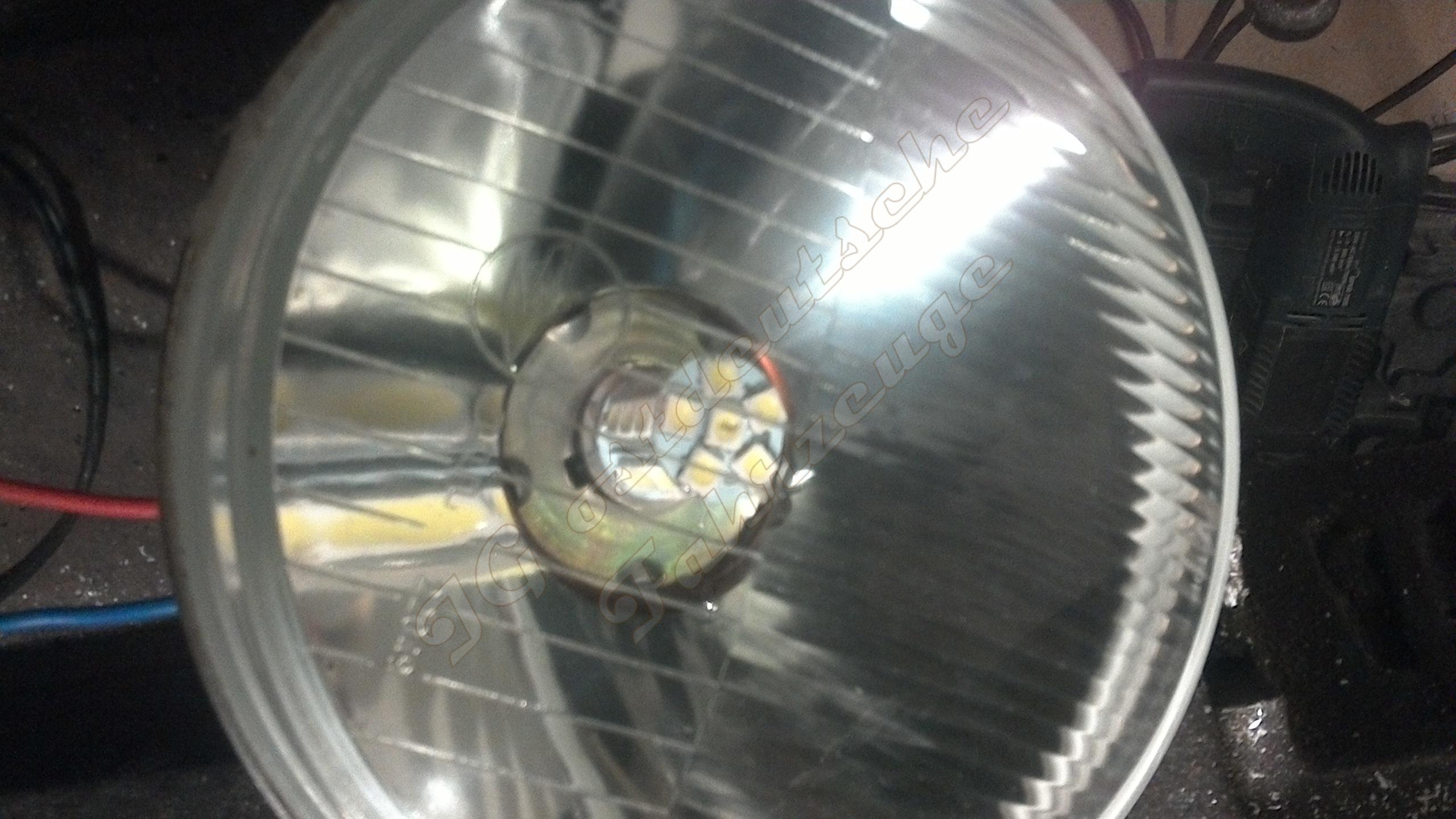

Ich habe mal für meine Honda ein LED H4 Lämpchen gebaut. Die Lichtausbeute war im Vergl. gigantisch. Eine Beurteilung durch das menschliche Auge ist bei Licht jedoch nicht möglich, da Helligkeit von jedem unterschiedlich wargenommen wird. Auch die Lichtfarbe spielt da mit rein... weißes Licht wirkt heller, ohne heller zu sein (Stichwort Lichtstrom).
Jedenfalls wäre ich gerne damit gefahren... aber die Reflektoren der Scheiwerfer machen einem da einen Strich durch die Rechnung.. ich war damit ein Blendschwein :-D. Bei einem klassischen Halbrundspiegel, wie bei Schwalbe und Co. könnte das jedoch klappen..
Schade ist, da die Birnen immer möglicht "weiß" sind... eine Warmton würde den Ordnungshüter sicher nichtmal auffallen..
Re: LED Licht
Aber dem Gegenverkehr... Du solltest noch eine Blende in Deinen Scheinwerfer einbauen.
Re: LED Licht
Hier mal das Exemplar mit Blende....
http://www.ebay.de/itm/BA20D-LED-COB-H- ... 2226626268
Wie Martin aber schon schrieb, der Reflektor passt nicht zum Leuchtmittel.
