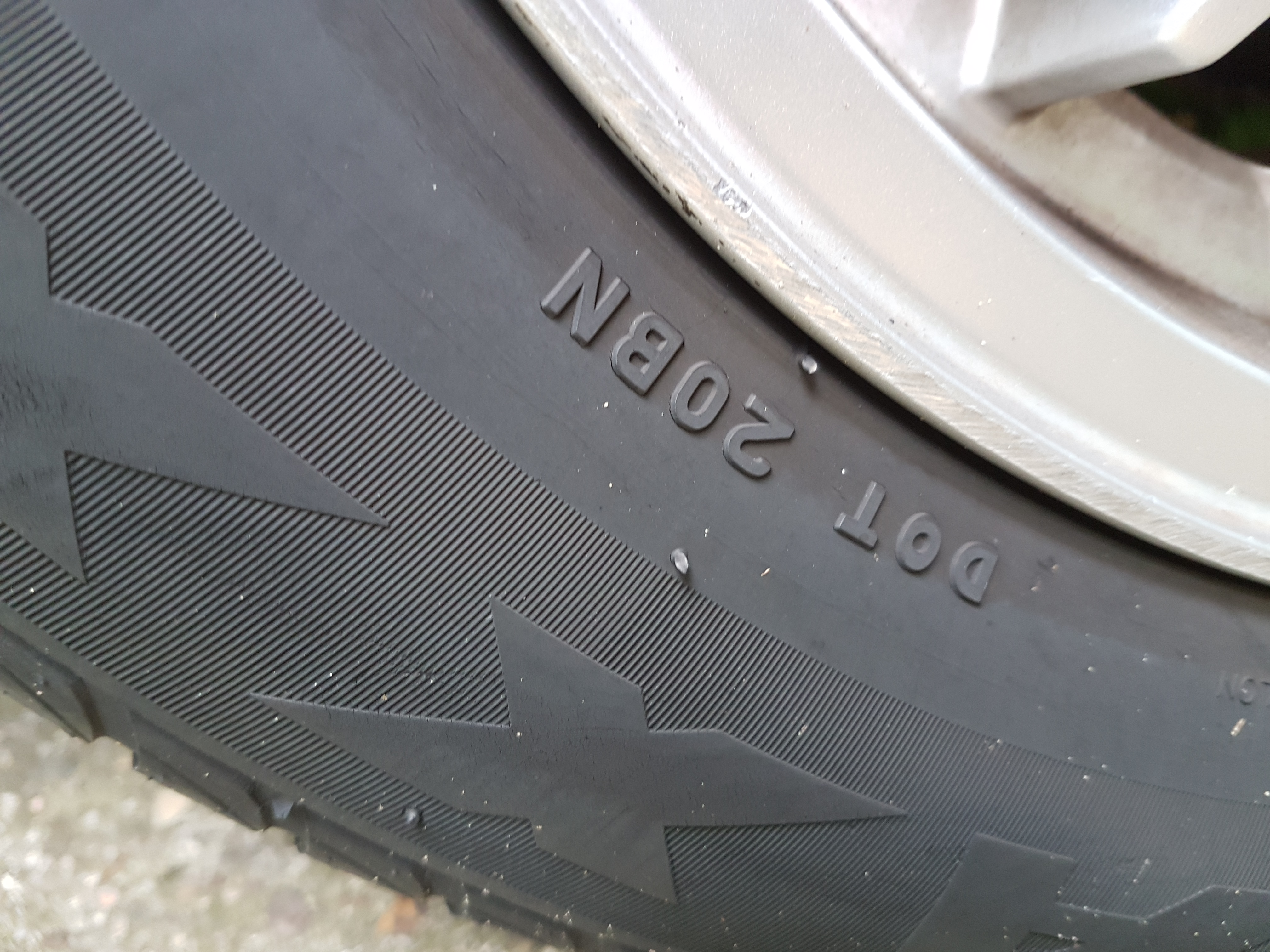

Die Herstewoche der Reifen ist angabepflichtig, aber verschlüsselt.In den 80ern war es eine 3-stellige Zahl. Die ersten beiden sind die Woche und die letzte das Jahr. In den 90ern war an dieser Zahl noch zusätzlich ein Dreieck. Ab 2000 ist die Zahl vierstellig. Es gibt sie seit den 80er Jahren und sie wird einer der "DOT NUMMERN" auf dem Reifen angehängt. Die DOT NUMMER ist die Zulassungsnummer für USA. DOT=Departement of Transportation

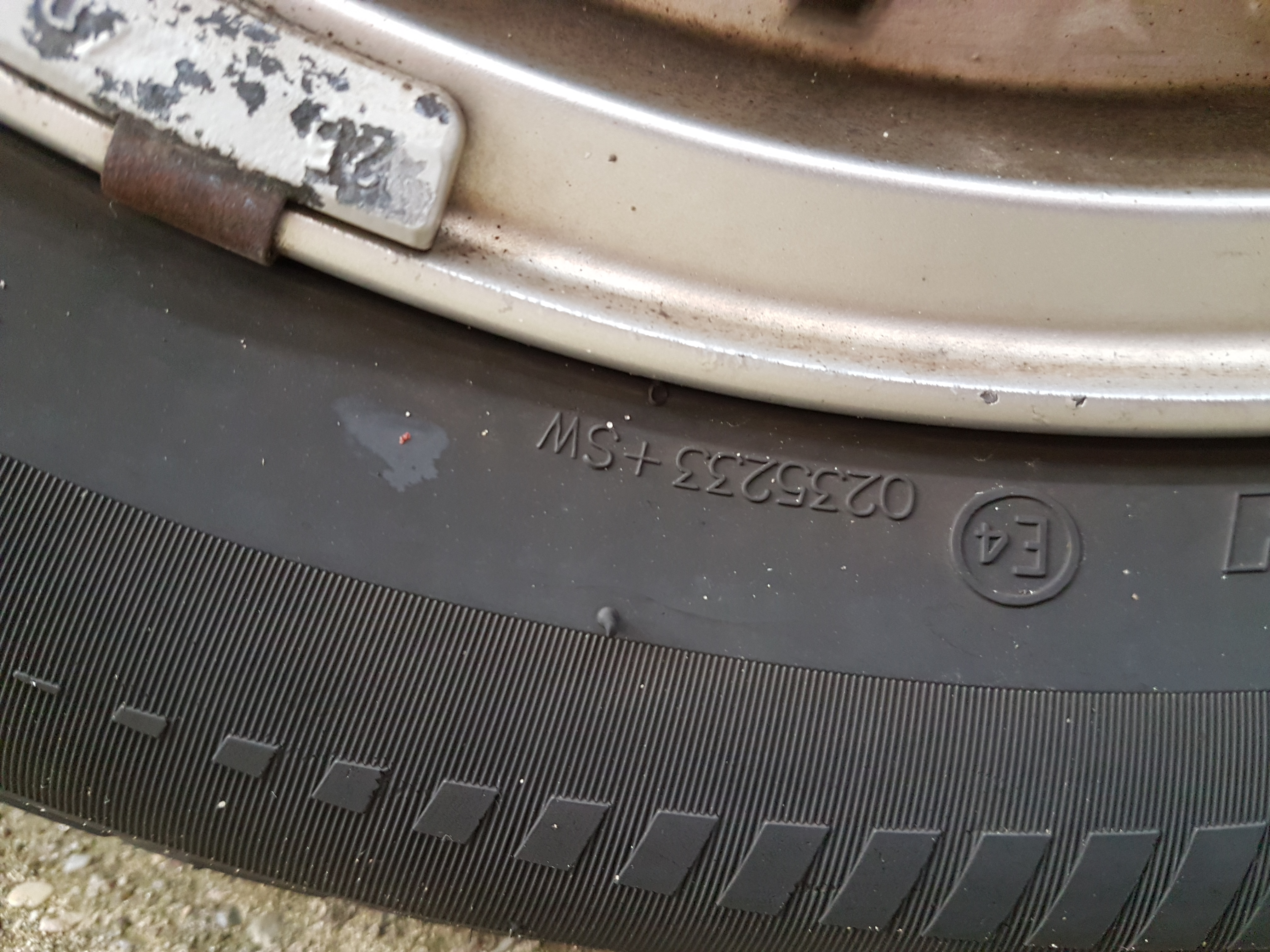

Für Europa ist die Bauartgenehmigungsnummer interessant.
DOT Nummer auf der rechten Seite eines Laufrichtungsgebundenen Reifens.
DOT Nummer auf der linken Seite mit angehängten Zahlen und Buchstaben.
EG-Bauartgenehmigungsnummer
