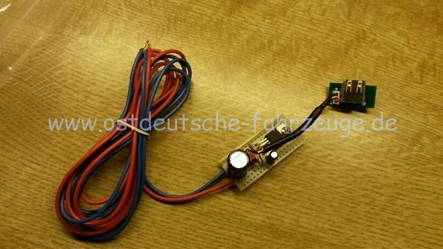

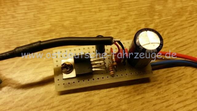

geprägt von der Fahrt nach Suhl und den bedingt vorhandenen Steckdosen auf den Land und Kraftfahrtstraßen habe ich mal etwas gebaut.
Das gute Stück kann an jedes 6 V Fahrzeug auch Essi implementiert werden. Die Ladespannung ist Prozessor gesteuert und braucht nur einen minimalen Strom. Da die Ladespannung nicht abhängig von der Ladespannung der Fahrzeug Batterie abhängig ist kann auch im Stand von dem 6 Volt Bleisammlung Strom gemopst werden.
Schaltplan und Stückliste kann ich auf Wunsch versenden.
Die USB Dosen gibt es auch bei Conrad ( genau so wie die Bauteile )

ich habe mal geschaut, bei Verwendung von einem anderen Spannungsregler kann man das ganze mit 6 oder auch 12 V betreiben. Jedoch wäre der Ladestrom auf 1 A begrenzt . Je nach dem was man damit betreiben möchte.
2 A sind auch möglich dann aber mit Kühlkörper am Spannungsregler. Da das ganze erst eine Bastelei war würde das " Serien Modell" mit einem kleinen Gehäuse kommen.
Die Frage ist, ob Essi oder Fahrzeug mit Batterie .... beim Essi, KR 50 müsste min. 1 Diode mehr rein ( 4 wären besser ) dann müssen aber
Bauteile mit Low drop verwendet werden damit die effektive Ladespannung noch erreicht wird. Normal fallen an einer Diode 0,7 VOlt ab

Zu deinem Spannungsregler habe ich noch eine Frage.
Und zwar ist es ja zum Beispiel bei der Schwalbe so, das allein durch die Diode ca. 0,7V-1V und die Ladespule Spannung flöten geht. Über den Linearregler selbst gehen ja auch noch mal 2-3V verloren. Laut Datenblatt muss deswegen die minimale Eingangsspannung 2 bis 3 Volt höher als der Ausgang liegen. Sprich 7-8V (nach der Ladeanlage). Schafft das die Schwalbe?
Womöglich muss da der Abgriff vor der Ladeanlage erfolgen, wodurch wieder eine verlustreiche Gleichrichtung gemacht werden muss.

Also Martin nun möchte ich Dir mal antworten...
die Spannungsregler gibt es auch als Low drop Variante. Das heißt der Spannungsabfall ist wesentlich geringer als 0,7 V.
Bei der Schwalbe war es so, dass ich die Sache an die Batterie geklemmt habe. Das funktioniert im Stand ( auch bei 5,9 V ) genau so wie bei der Fahrt mit 7,4 Volt.
Die meisten Regler gehen aber nur bis 15 Volt... da die Anlage qasi für alles gedacht ist vom SR 1 bis zum SR58 mit Vape ... muss eine Regler mit Sapnnungsdruchbruch größer 35 Volt gewählt werden. Der erste Prototyp ist fertig.
Ich brauche quasi jemanden der ein 6 Volt Batterie Fahrzeug hat, 6 Volt ohne Batterie und eine 12 Volt Batterie hat.
Wenn ich weiß wie es geht werde ich mal ein Video hochladen.
