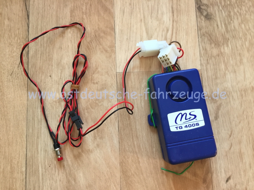

Einige wissen ja, dass ich in meinem KR51 eine Alarmanlage "installiert" habe. Leider ging die Vorführung zum Treffen daneben, da die Batterie leer war. :? Auch wenn wir jetzt über Sinn oder Unsinn einer solchen Anlage lange diskutieren könnten, finde ich diese als Abschreckung für zu neugierige Menschen nicht schlecht und es erregt auf jeden Fall etwas Aufsehen, wenn sie losgeht. Gelegenheitsdiebe lassen sich so bestimmt vertreiben aber auch Leute, die vielleicht nur ein Goldstaubteil abbauen wollen. Aber jedem muss klar sein, dass vor Diebstahl auch solch eine Anlage nicht 100% schützen kann.
Ich habe diese Anlage: M+S TG400S
Die Anlage muss nicht zwingend mit dem Bordnetz verkabelt werden. Es reicht aus, wenn sie nur mit dem 9V Block bestückt wird. Die Auslöseempfindlichkeit ist einstellbar und an der richtigen Stelle positioniert macht sie schon verdammt viel Krach. Als Einbauort habe ich den Raum unter der Sitzbank gewählt, da dort ein Dieb nicht so schnell hin kommt. Alternativ kann man sie auch in der Lampenmaske verbauen, da sie nicht sehr groß ist. Um noch mehr Platz zu sparen, kann man den Kabelbaum auch noch etwas modifizieren, nicht benötigte Kabel können entfernt werden. Gut erreichbar muss alleine der kleine Knopf zur manuellen Bedienung sein. Alles weitere wird über die Fernbedienung gemacht. Natürlich muss die Anlage auch zum Wechsel der Batterie zugängig sein.

Ich habe an meiner Alarmanlage mal die überzähligen Kabel, welche nicht zwingend gebraucht werden, aus dem Stecker ausgepinnt. Somit ist eine Platzsparende Unterbringung gewährleistet. Wer will, kann sicher auch das Kabel für die manuelle Steuerung noch auf die gewünschte Länge einkürzen.
