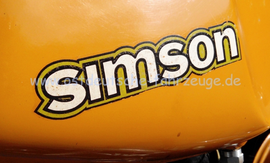

Seit einer Weile mache ich mir etwas Sorgen um die Wasserabziehbilder an meinem S50B.
Sie sind versprödet und ich habe echt Angst, dass ich mal versehendlich mit einem Lappen drüber wische und sie weg bröckeln.
Man kann sie noch anfassen ohne dass das passiert, aber ich würde echt kotzen, wenn sie kaputt gingen.
Wie kann man sie konservieren, bzw. dauerhaft stabilisieren?
Owatrol halte ich gerade wegen seiner Kriecheigenschaften für ungeeignet, lasse mich aber gern eines Besseren belehren. :)

Auch wenn die Oberfläche versprödet, Abziehbilder sind eigentlich sehr widerstandsfähig.
Also mit dem Lappen bekommt man die so einfach nicht herunter.
Aber man kann trotzdem etwas machen. Ich nehme dafür ein dickes Wachs (collonite 476).

Ich könnte mir vorstellen, dass man hier doch auch mit Owatrol etwas ausrichten kann. Die Kriechfähigkeit würde das Eindringen in die Risse ermöglichen und das spätere Aushärten stabilisiert die Sache.

Oder eine Schicht Klarlack. Aber keinen Nitrolack!

Der Klarlack wird aber schwer in die Risse eindringen können. Dann blättert es bald wieder.

ich würde tatsächlich einen 2K-Klarlack nehmen.
ruhig 2-3 Schichten!
Das Zeug ist so Hart das darunter nichts mehr passieren kann!

Nun ich habe an meinen patinierten Fahrzeugen etwaige Lacktreffer ( Schwalbe und Wiesel ) mit Abziehbildern überdeckt.
DIe defekte Lackstellen habe ich vorher gereinigt und gegen Rost versiegelt.
Dann Abziehbild drauf und nach 2-3 Tagen etwas Klarlack ( 1 K ) vom Doc Colour... ich habe die Erfahrung gemacht, das 2 K Lack
die Abziehbilder angreift. Gerade wenn es sehr alte Abziehbilder sind.
