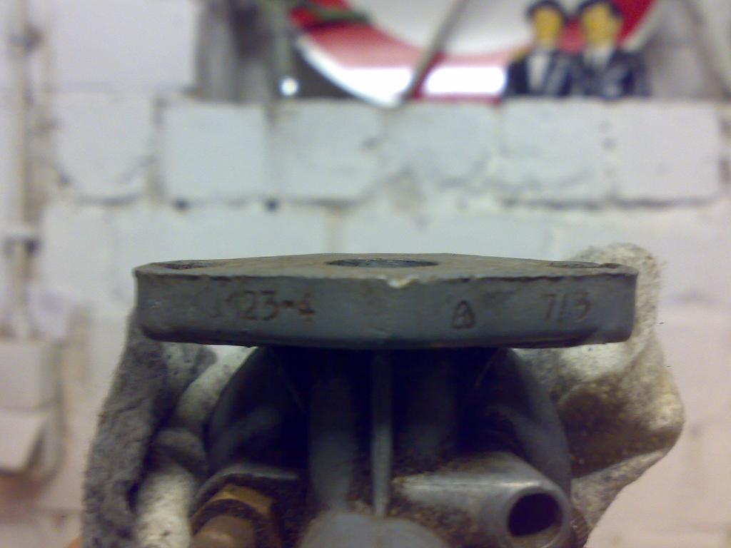

So sieht ein schon ziemlich verbogener Flansch aus:

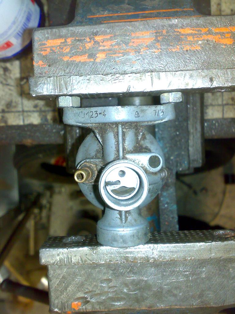

Nun wird das Vergaseroberteil wie auft folgendem Bild zu sehen eingespannt. Bitte nicht vergessen, den Schieber ein zu führen. Er kann verhindern, daß sich die Bohrung deformiert.

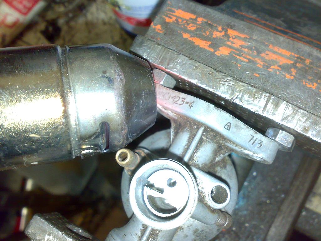

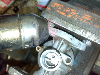

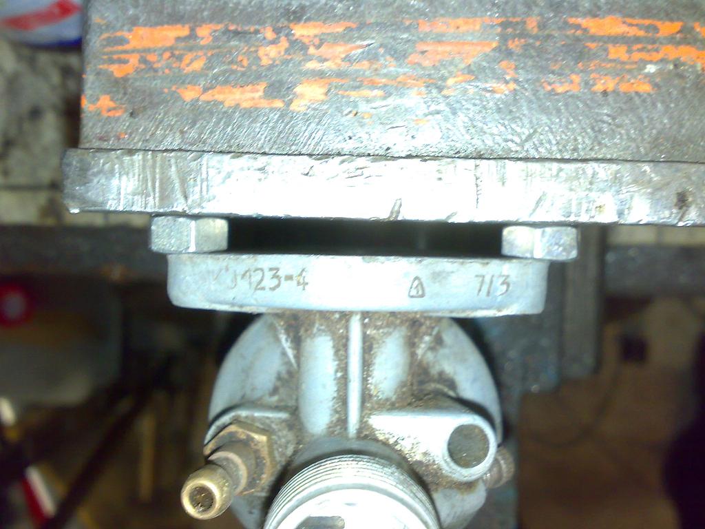

Jetzt wird der Flansch ordentlich erwärmt. Nach einer Weile beginnt man, mit Hilfe des Schraubstockes etwas Druck auszuüben. Jetzt braucht man etwas Fingerspitzengefühl. Man merkt, wenn der Flansch weicher wird und der Vergaser bei gleichbleibendem Druck nachgibt.
Re: Verbogene Vergaserflansche richten
Man benötigt die Muttern, damit man den Flansch ganz leicht überstrecken kann.

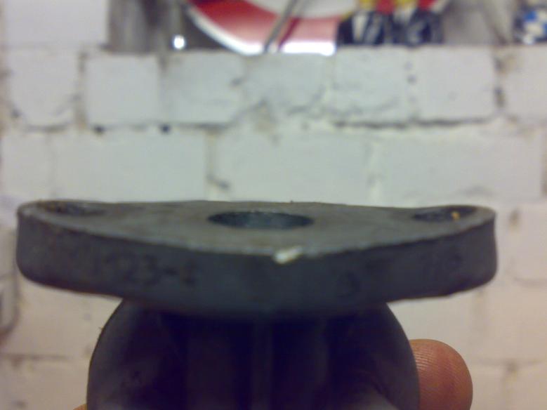

So sieht das dann aus:

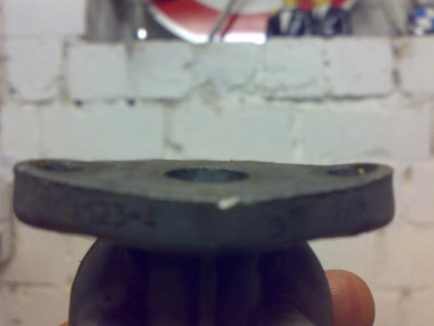

So sieht das Ergebnis aus!
Ich habe neulich mal einen Flanschtag eingelegt und jeden Vergaser hinbekommen!
