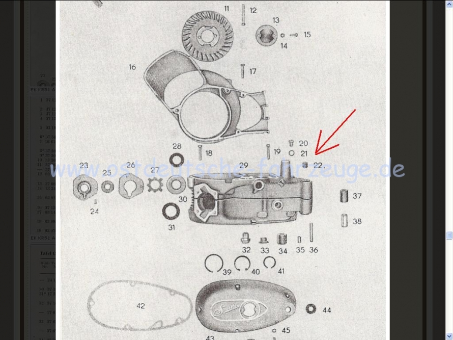

Hast Du am Motorblock unten hinten die beiden Gummiklötze verbaut? Wenn die fehlen ist z.B. beim Bremsen zu viel Bewegung zwischen Motor und Rahmen. Dadurch kann es dann zu "Bewegung" am Übergang Krümmer und Zylinder kommen wodurch sich die Mutter immer wieder löst.
Grüße.
Diese Gummiklötze bitte beidseits...
...hier rein. ;-)
...hier rein. ;-)
