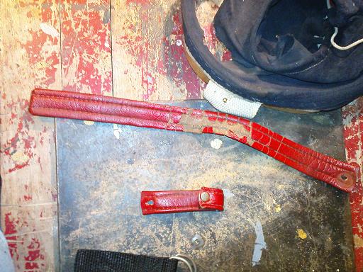

Erstmal wird der Helm demontiert. Dazu habe ich vorsichtig die Nieten am Helm aufgebohrt. Wenn das geschehen ist, kann man die Einzelteile einfach auseinander nehmen.

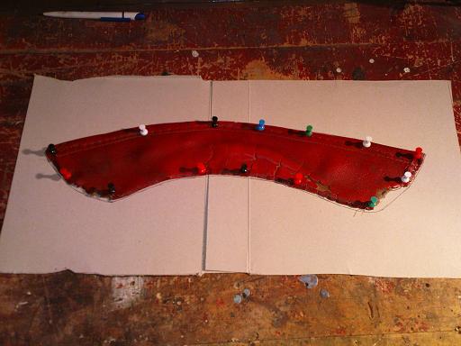

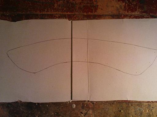

Als nächstes habe ich alle noch existierenden Nähte aufgetrennt und Schnittmuster abgenommen.
Re: Wie ein alter Helm neu erstrahlt.

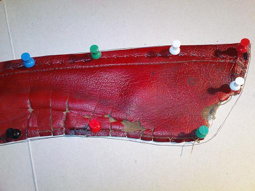

Mal etwas größer!
Das Ergebnis nach dem Abnehmen des Schnittmusters.

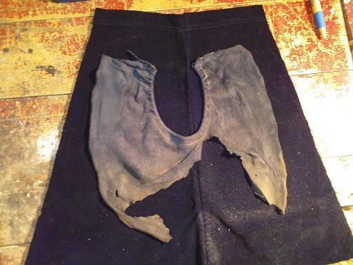

Mit dem Innenfutter bin ich genauso verfahren. Auch hier habe ich mir erst ein Schnittmuster abgenommen, dann den richtigen Stoff gesucht und den Schnitt auf den Stoff übertragen.

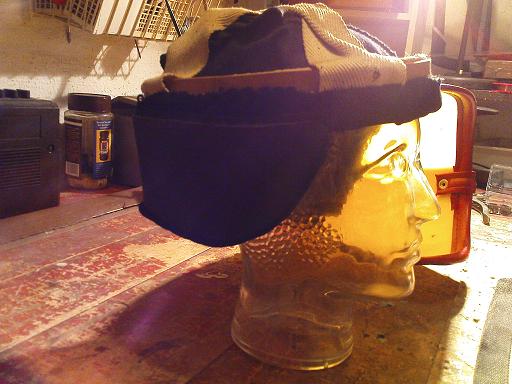

Hier sind Nackenleder und Innenfutter schon an dem Stirnreifen angenäht. Der Stirnreifen, den ich wiederverwendet habe, wird mittels Nieten wieder an der Außenschale befestigt.

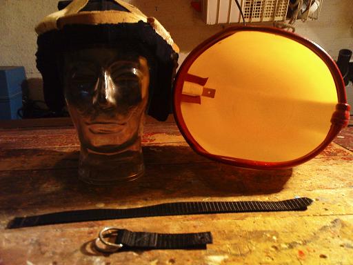

Die Hülle wartet auf die Füllung.
Kleiner Tipp: Das Futter kann auch über geeignete Druckknöpfe in der Schale befestigt werden. So ist ein erneutes Entnehemen nicht so kompliziert.

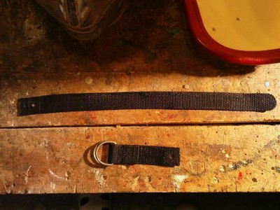

Dann habe ich noch neue Riemen hergestellt. Passend zum Nackenleder aus schwarzem Material.

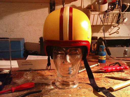

Riemen zu! Und abfahrt.

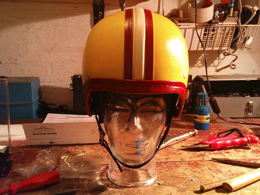

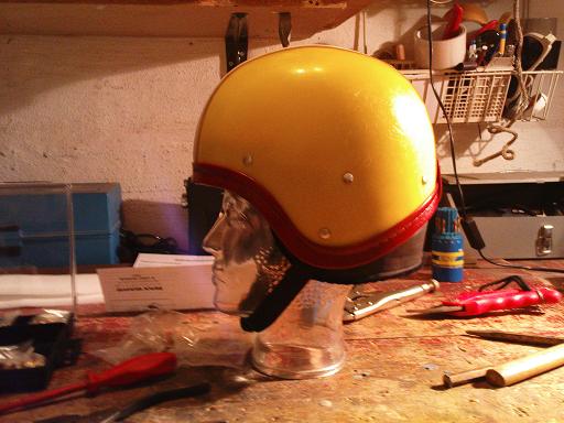

Von der Seite. ;)
Über die Zulassung dieses Helms und seine Sicherheit mache ich mir keine Illusionen. Es ging um den Spaß an der Sache etwas altes mit neuem Leben zu versehen. ;)
