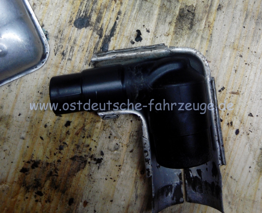

Heute in der Werkstatt hatte ich keine Lust auf zu räumen, deshalb konnte ich mich auch an dem nicht zeitgemäßen Beru Kerzensteckern stören.
Die sehen zwar fast wie DDR Stecker aus, aber eben nur fast.Wenn dann mache ich das richtig, mit dem Hobby! :)
Bekanntermaßen können alte DDR Stecker Probleme bereiten.Oftmals lassen sie bei warmer Maschine keinen Strom mehr durch.
Das ist der Grund, weshalb viele Mopeds die Beru Stecker haben.Nicht immer kann man einfach den Entstörwiderstand entfernen um einen Nagel o.Ä. ein zu setzen.
Man kann die Optik aber wieder annährend auf DDR Niveau bringen.

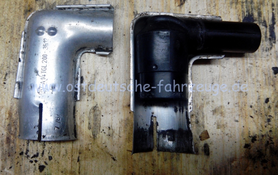

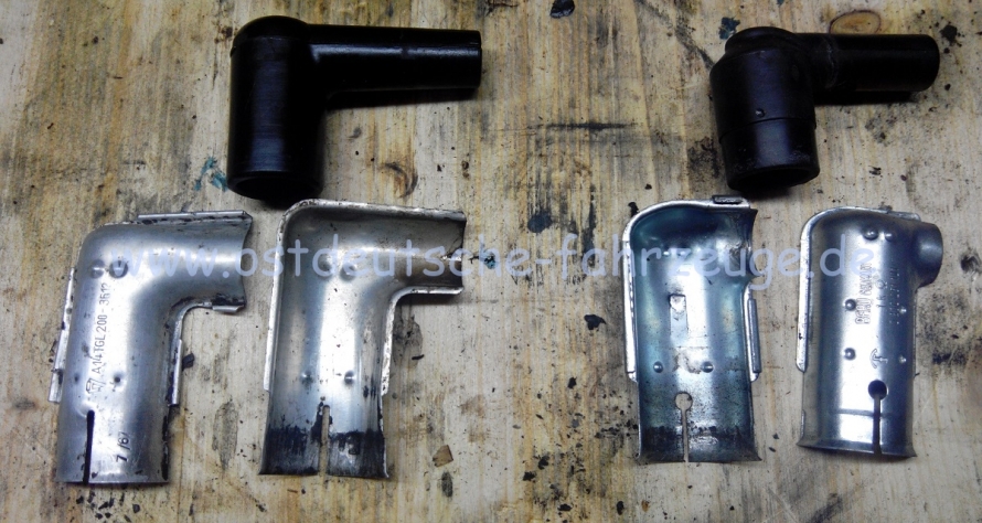

Dazu muss man den DDR Stecker und den Beru jeweils ihrer Blechmantel entledigen und einfach um das Innenleben des Beru den Mantel des DDR Steckers friemeln.Das geht ganz einfach.

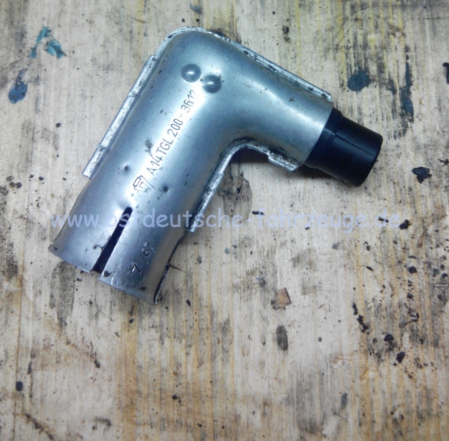

Man muss aber am dünnen Ende etwas Isolierband wickeln, um ein Klappern zu verhindern.Der Duchmesser ist da etwas kleiner als beim DDR Teil.
Zum Schluss baut man alles wieder zusammen und drückt die Blechklemmkanten mit dem Schraubstock wieder fest zusammen.
Fertig ist diese kleine Bastelei für zwischendurch.
Das kann jeder.
Nachahmung erwünscht! :-)

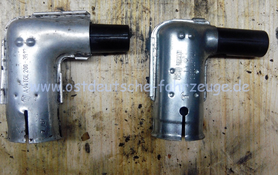

DDR <-> Beru
DDR <-> Beru
Zerlegt
Zerlegt
passt schon ganz gut...
Da muss Isolierband den Unterschied ausgleichen
