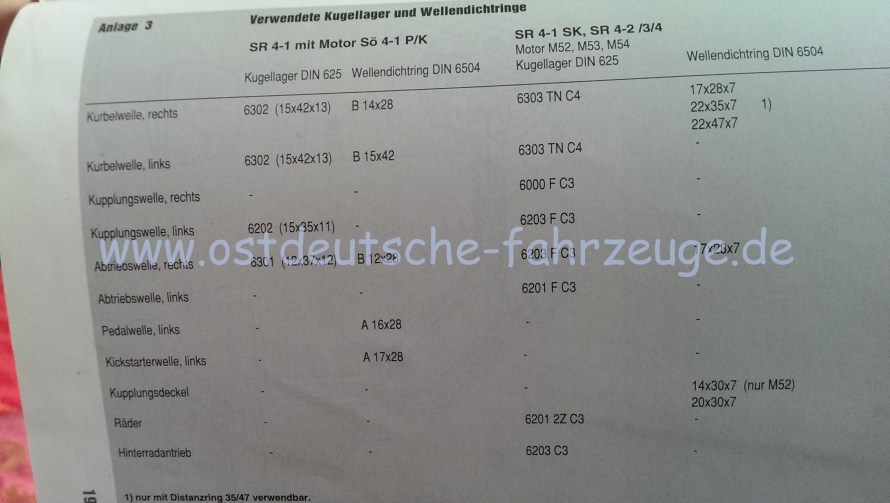

Ich habe mal in dem Vogelserienbuch von Erhard Werner nachgesehen. Da stehen bei m52/53/54 tatsächlich c3, oder für die Kuebelwelle sogar c4-Lager drin. Nun frage ich mich, ob das in den DDR-Motorinstandsetzungsbüchern auch schon so stand. Es erschließt sich mir nicht, aber das wäre ja mal eine Frage für den Herrn Werner!
- 1407056591261.jpg (277.08 KiB) 12304 mal betrachtet

In den alten Ersatzteilkatalogen ist auch von c3-Lagern für das Getriebe und sogar C4-Lagern für die Kurbelwelle "die Rede" auch wenn es sich mir nicht erschließt, gehe ich davon aus, dass die Erprobungen diese Festlegung ergeben haben und ich würde mich dann natürlich daran halten!
EK Sperber 1966
EK Sperber 1966

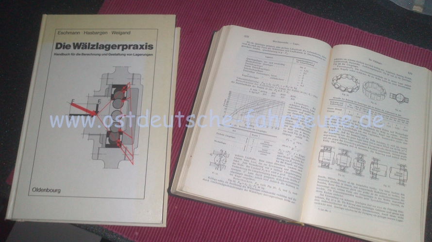

Re: Welche Lager verbaut ihr in den Motoren?
Man hat damals erst Zylinderrollen Lager verbaut,
beim Umstieg von RT 1 auf RT2 wurde dann auf Kugellager
umgestellt. Da ein Kugellager mehr Toleranz gibt.
- DSC_2757.jpg (350.46 KiB) 12262 mal betrachtet
