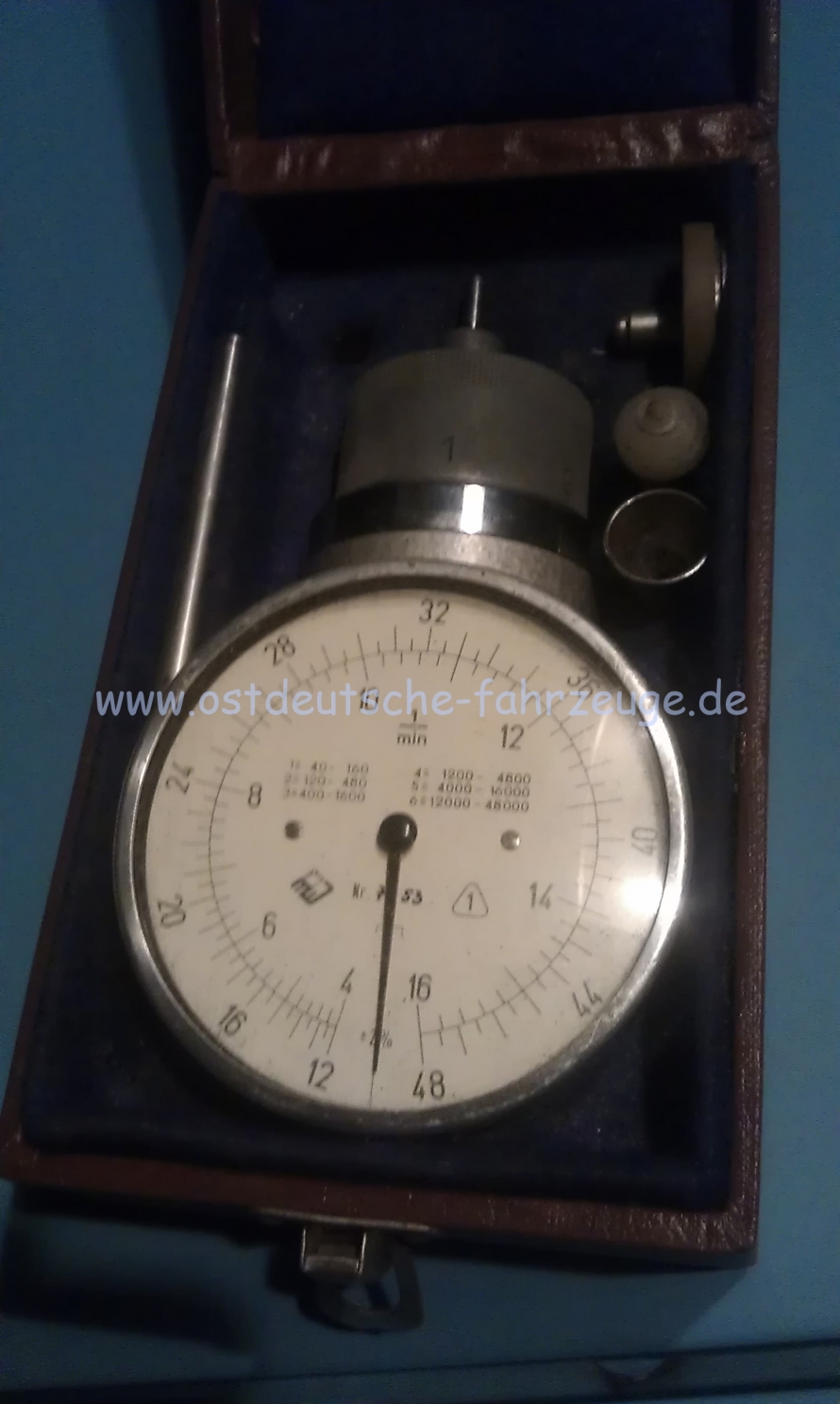

Für unseren "Motorenprüfstand" habe ich heute ein Handtachometer für die Drehzahlabname bekommen. Mit einer Bremse und einer Federwaage können wir nun Drehmomentkurven abnehmen und in Leistungskurven umrechnen ;)

Wie und wo wird das Ding denn an den Motor gefriemelt? Ist das Gerätchen für alle Motoren verwendbar?

So ein Teil haben wir auch auf der Firma , das wird einfach nur mit der Hand gegen die Welle gehalten.
