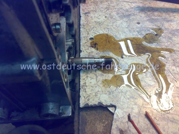

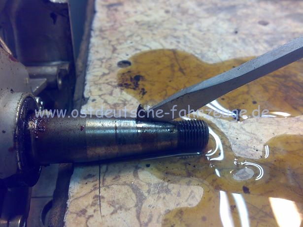

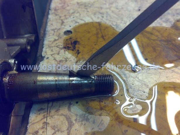

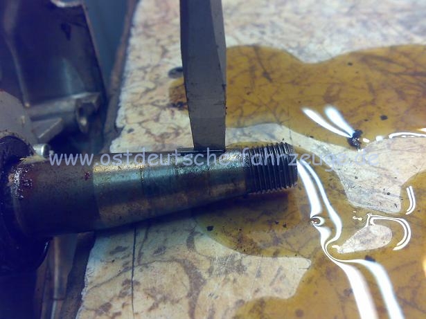

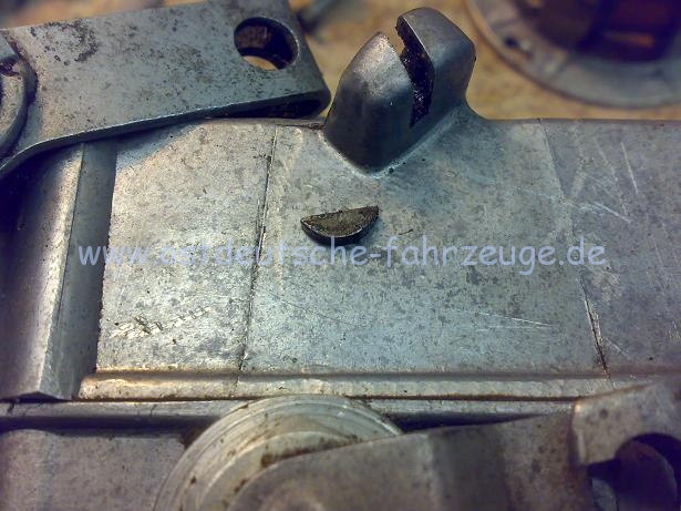

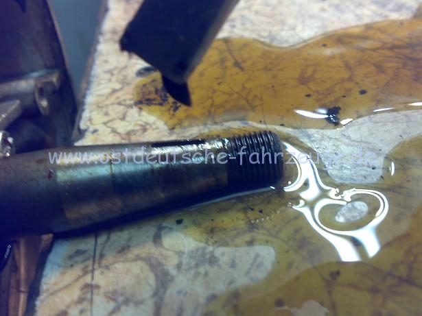

Es kann vorkommen, dass die Federscheibe in der Nut der Kurbelwelle, die zur Verdrehsicherung des Polrades dient, sich schwer entfernen lässt. Möglicherweise passiert das dadurch, dass sie abgeschert ist. Da die Nut halbrund ausgeführt ist, kann man die Federscheibe mittels passenden Schraubendrehers und Zuhilfenahme eines Hammers einfach heraus drehen.
