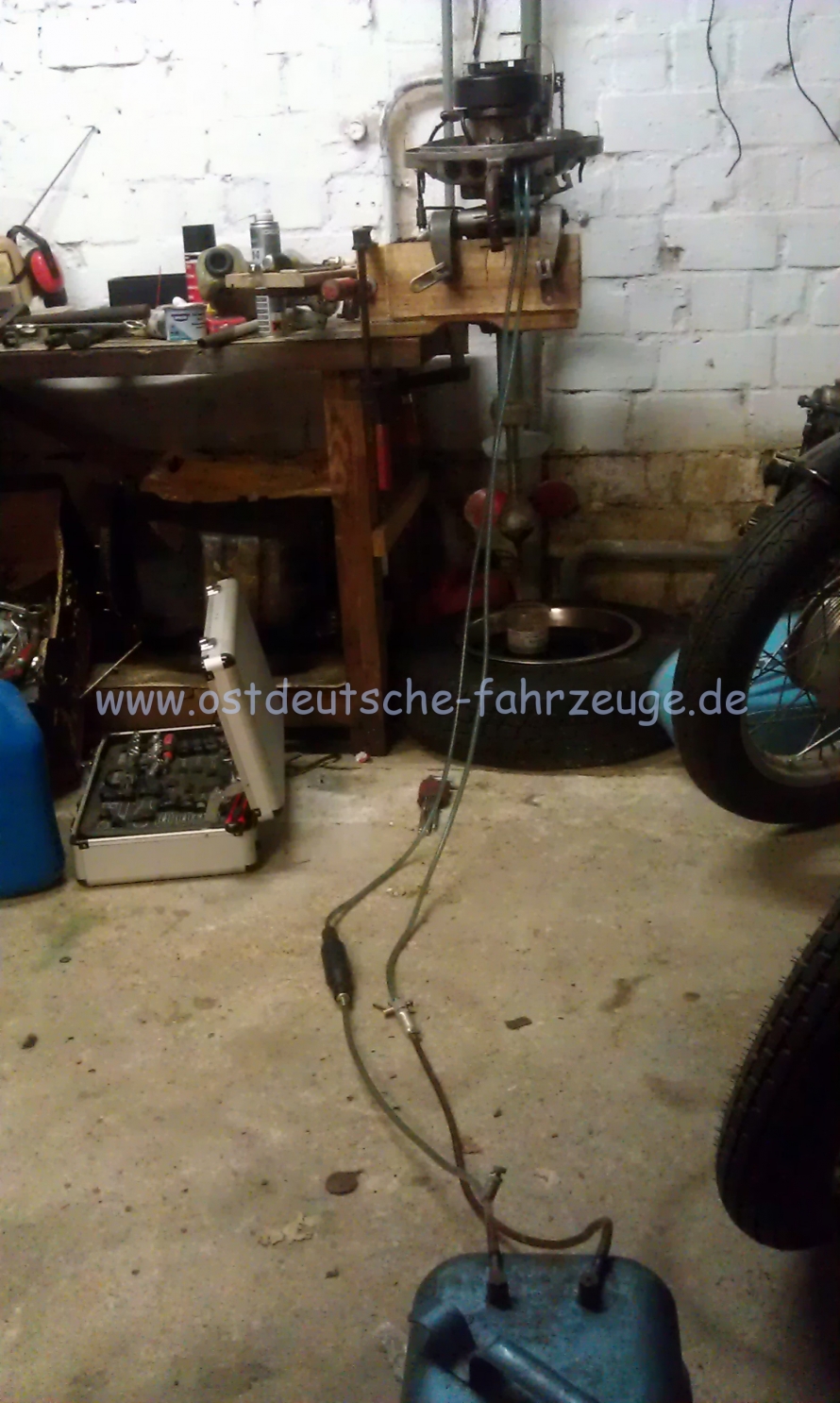

- Der Tank, die beiden Schläuche mit Einbauten und der Motor
- IMAG3797.jpg (763.6 KiB) 6744 mal betrachtet

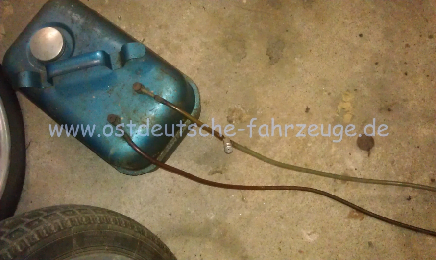

- Der Tank hat auch zwei Anschlüsse. Ein Zuleitung, die ein Überdruckventil hat und durch die der Überdruck aus dem Kurbelgehäuse in den Tank geleitet wird und eine Kraftstoffleitung durch die Der Kraftstoff in den Vergaser gedrückt wird. Der Tank ist druckdicht ausgeführt. Ein Deckel mit Entlüftung macht also keinen Sinn, denn dann funktioniert die Anlage nicht.
- IMAG3795.jpg (357.29 KiB) 6744 mal betrachtet

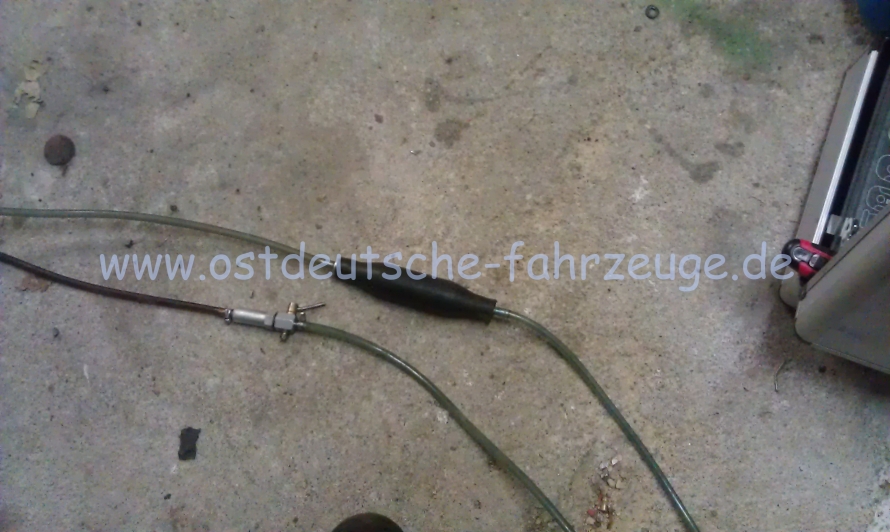

- Richtung Motor folgt nun in der Kraftstoffleitung ein Kraftstoffhahn und in der Kurbelgehäuseleitung eine Handpumpe. Mit der handpumpe wird vor Inbetriebnahme des Motors ein Druck im Tank per Hand erzeugt. In der Pumpe befinden sich 2 Ventile, die dafür sorgen, daß das gas immer nur in Richtung Tank strömen kann.
- IMAG3794.jpg (346.9 KiB) 6744 mal betrachtet

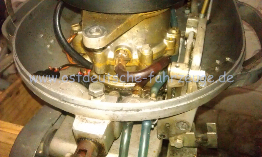

- Nun ist der Motor zu sehen. Links befindet sich der Kurbelgehäuseschlauch und rechts der Kraftstoffschlauch. In dem linken Schlauch befindet sich vorm Kurbelgehäuse noch ein Flammschutzsieb. Dieses Sieb darf bei Erneuerung des Schlauches auf keinen Fall vergessen werden. Ich brauche nicht zu erklären, was passiert, enn die Flammen in den Tank schlagen!!!
- IMAG3793.jpg (394.88 KiB) 6744 mal betrachtet

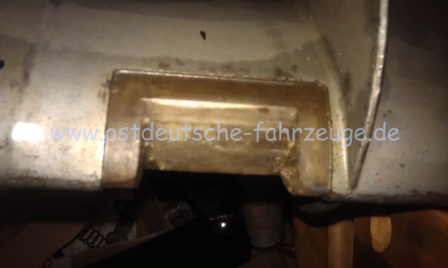

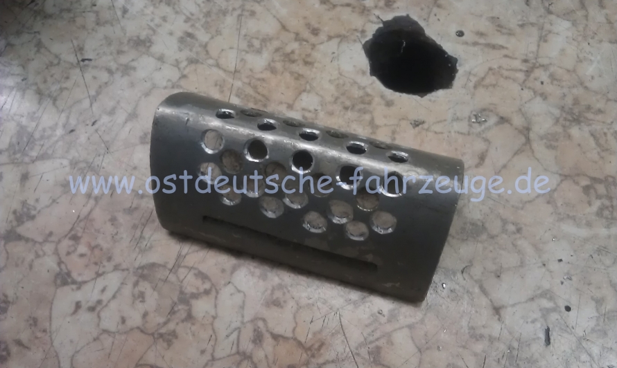

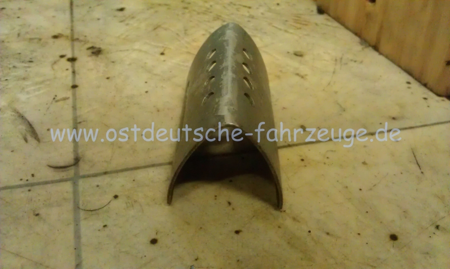

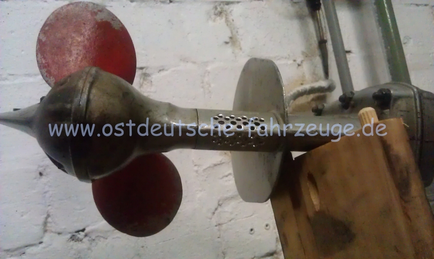

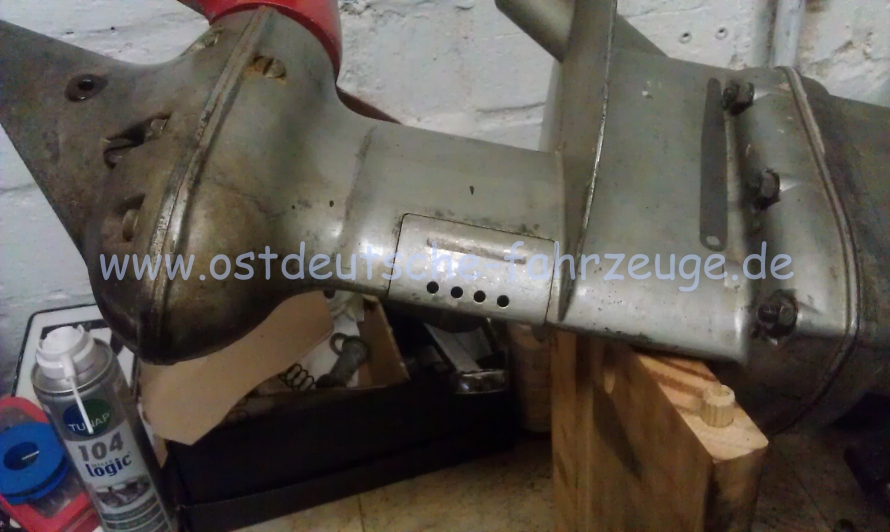

Beim Betrieb der Forelle hat sich folgendes als Problem heraus gestellt: Es kann passieren, dass bei bei mittlerem Tempo Fremdkörper den Eingang zum Kühlsystem abdecken und nicht genügend, oder gar kein Wasser mehr gefördert wird und der Motor überhitzt. In diesem Fall kann man das Problem durch starke Lenkmanöver lösen. Klappt dies nicht, muss man den Motor stoppen, aus dem Wasser heben und wieder absenken. Meist sieht man dan schon den Unrat herum schwimmen. Fakt ist, man muss den Kühlstral zu jeder Zeit im Auge haben. Das kann nervig sein. Nun habe ich überlegt, wie dem Problem zu begegnen sei. Mir fiel auf, das die Löcher in der Abdeckung des Zuflusses relativ wenige sind, die sich auch noch relativ weit vorn befinden und so schnell abgedeckt werden können. Nun lag es nahe, die Anzahl der Löcher zu erhöhen. Ick hoffe, dass diese Massnahme die Kühlung zuverlässiger macht. Ich werde 2013 berichten.
- Der originale Kühlwassereinlass
- IMAG3869.jpg (325.72 KiB) 6720 mal betrachtet
- Der Einlass ohne Abdeckung
- IMAG3865.jpg (205.1 KiB) 6720 mal betrachtet
- Die Abdeckung im Originalzustand
- IMAG3867.jpg (301.19 KiB) 6720 mal betrachtet
- Die bearbeitete Abdeckung
- IMAG3996.jpg (273.84 KiB) 6720 mal betrachtet
- Fertig!
- IMAG3999.jpg (298.75 KiB) 6720 mal betrachtet
