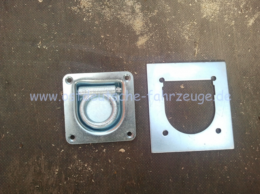

Um auch mal Zweiräder transportieren zu können benötigte ich also ersten Zurrösen und zweitens eine Schiene oder ähnliches, um die Mopeds in Spur zu halten.
Ich habe mich für versenkbare Zurrösen mit Gegenplatte entschieden. Diese machen einen sehr stabilen Eindruck und sind (je nach Untergrund) bis zu 800 kg ausgelegt.
2012-09-23 11.14.08.jpg (567.33 KiB) 9401 mal betrachtet

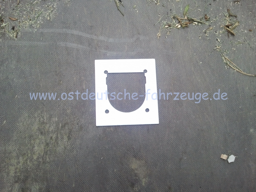

Als erstes die Gegenplatte als Schablone auf die richtige Stelle gelegt. Vorher muß man allerdings unter dem Anhänger schauen, ob die Gegenplatte später dort auch platziert werden kann. Die hinteren Ösen mußte ich bspw. etwas vom Rand wegsetzen, weil an dieser Stelle der V-förmige Rahmen verläuft.

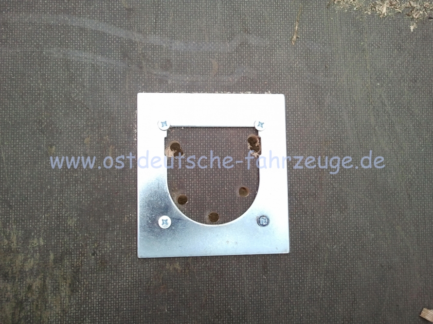

Löcher gebohrt, um die Platte zu fixieren.

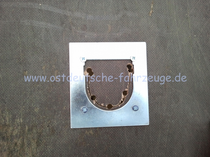

Da der Boden des Anhängers aus einer beschichteten Spanplatte ist, könnte ich mit einer Stichsäge die entsprechenden Aussparungen schaffen.

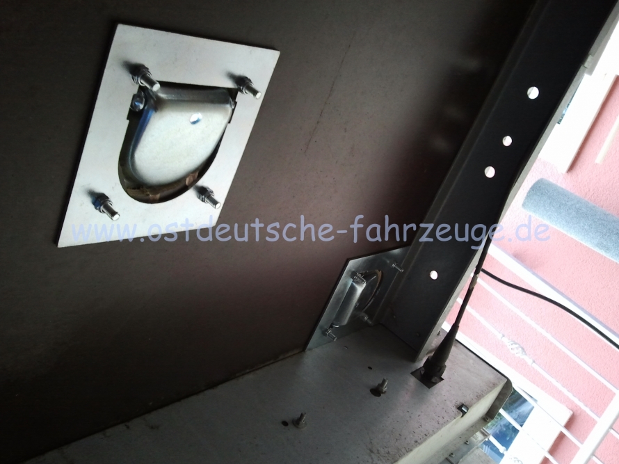

Von oben die versenkbare Zurröse eingebracht, von unten die Gegenplatte und alles schön über Kreuz verschraubt.

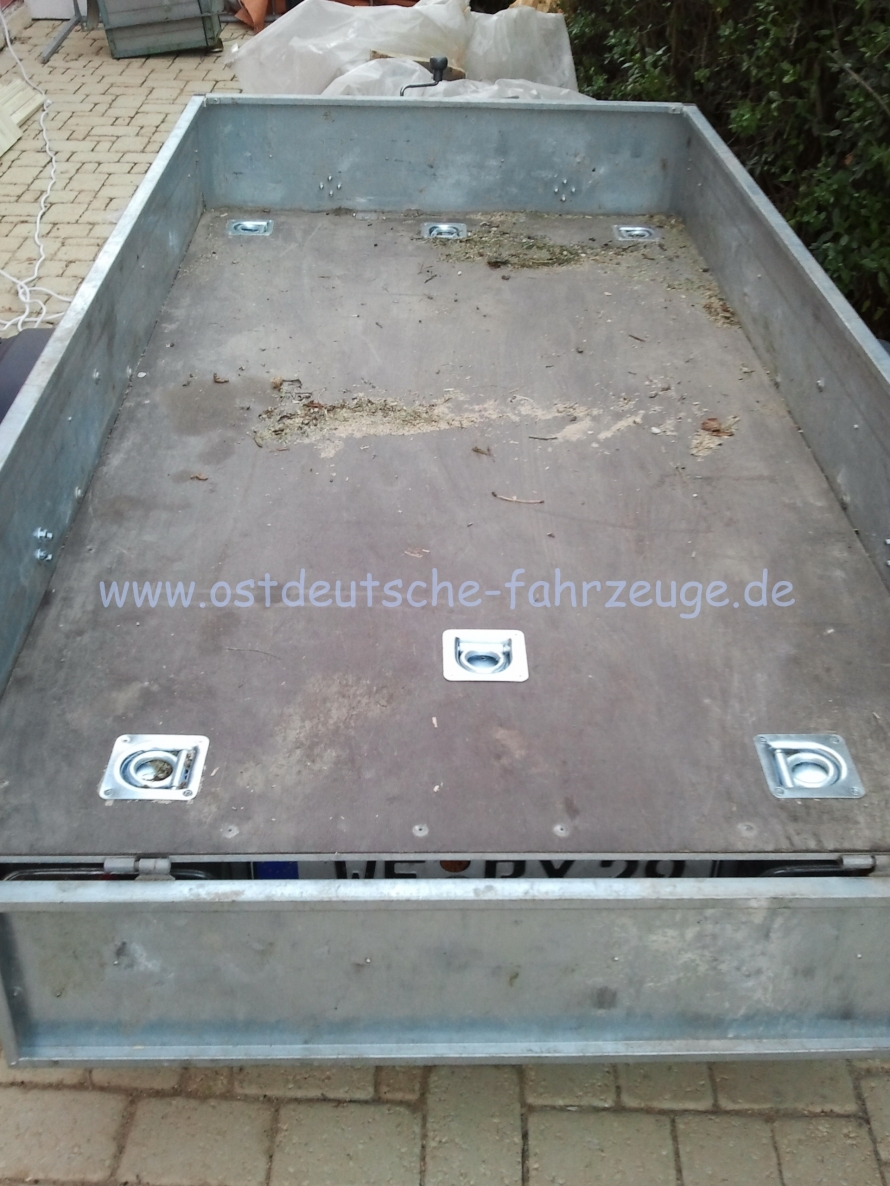

Das ganze noch weitere fünf mal wiederholt und fertig.

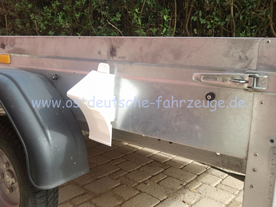

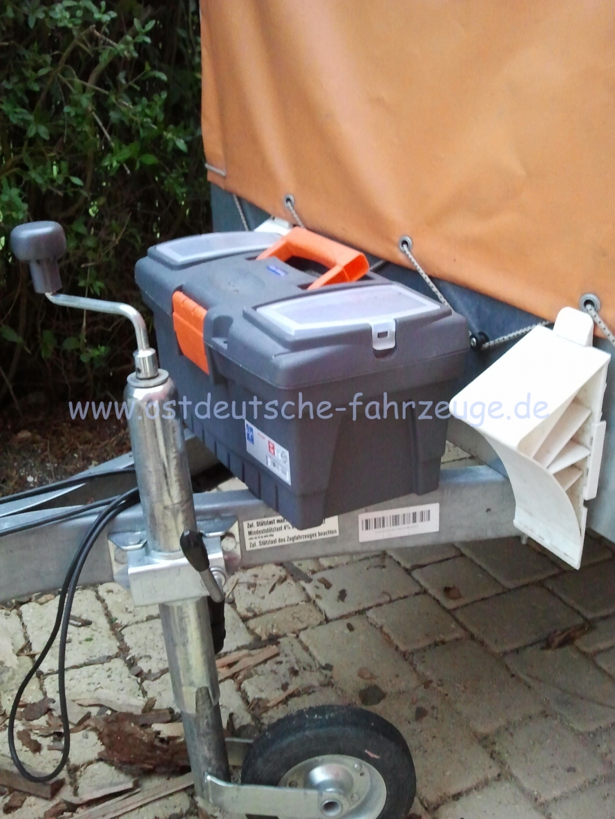

Und weil ich gerade dabei war schnell noch die Bremsklötze befestigt und einen kleinen Werkzeugkoffer auf der Deichsel, in dem die Spanngurte und das -netz untergebracht sind.

Hi Andreas,
bei dem Werkzeugkoffer hätte ich nicht das 100% Vertrauen, das er nicht während der Fahrt aufgeht. Den würde ich noch extra sichern.
Ansonsten schöne Idee. :-d
Re: Anhänger mit Zurrösen nachrüsten
Am Koffer ist noch ein Loch, wo ein Vorhängeschloß durchkommt (rechts neben dem roten Schnappverschluß). Alleine schon wegen der Sicherung der Spanngurte vor dem Finden neuer Liebhaber. --;)

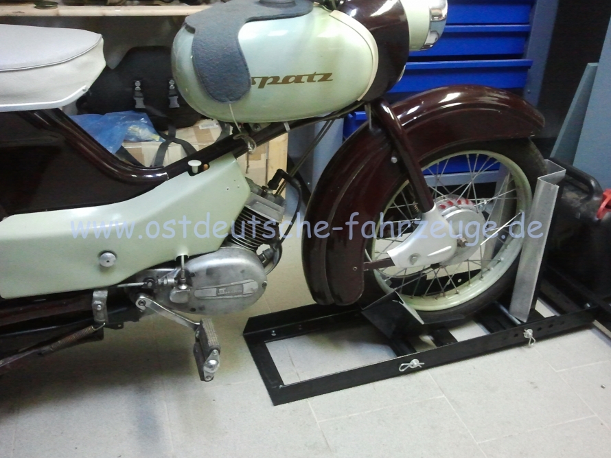

Gekauft habe ich schlußendlich eine freistehende Radwippe, die man auch in der Garage oder einem Transporter verwenden kann, da sie über eigene Zurrösen verfügt.

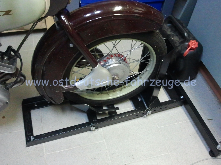

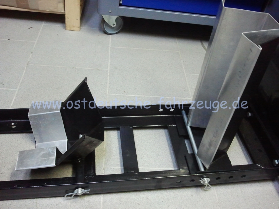

Da diese Teile für Motorräder konstruiert sind, ist natürlich die Radaufnahme viel zu breit, was zu keinem festen Stand des Mopeds führt.
Die Idee war also eine Art Adapter zur Verjüngung der Radaufnahme.
Zuviel Spiel zwischen Rad und Radaufnahme
2012-09-26 10.37.07.jpg (412.57 KiB) 9375 mal betrachtet

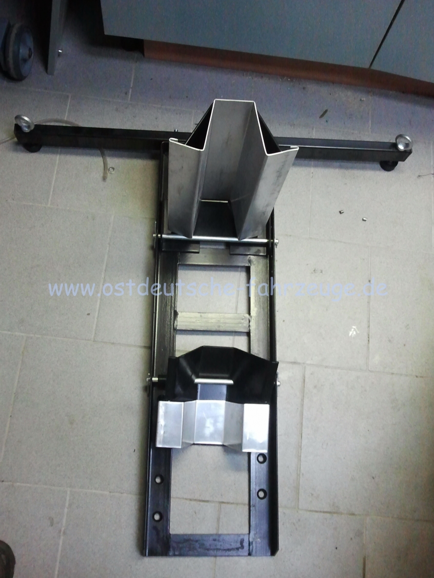

Aus einer Aluplatte und mit Hilfe einer Karl-Marx-Städter Abkantbank hat mir Guido also solch eine neue Radaufnahme gefertigt. Dafür nochmal großes Dankeschön. dhs2
Wippe in geöffnetem Zustand und damit überfahrbereit
2012-10-07 19.13.52.jpg (375.05 KiB) 9375 mal betrachtet

Das ganze noch mit zwei Schrauben fixiert und schon steht das Moped bombenfest. :-)
