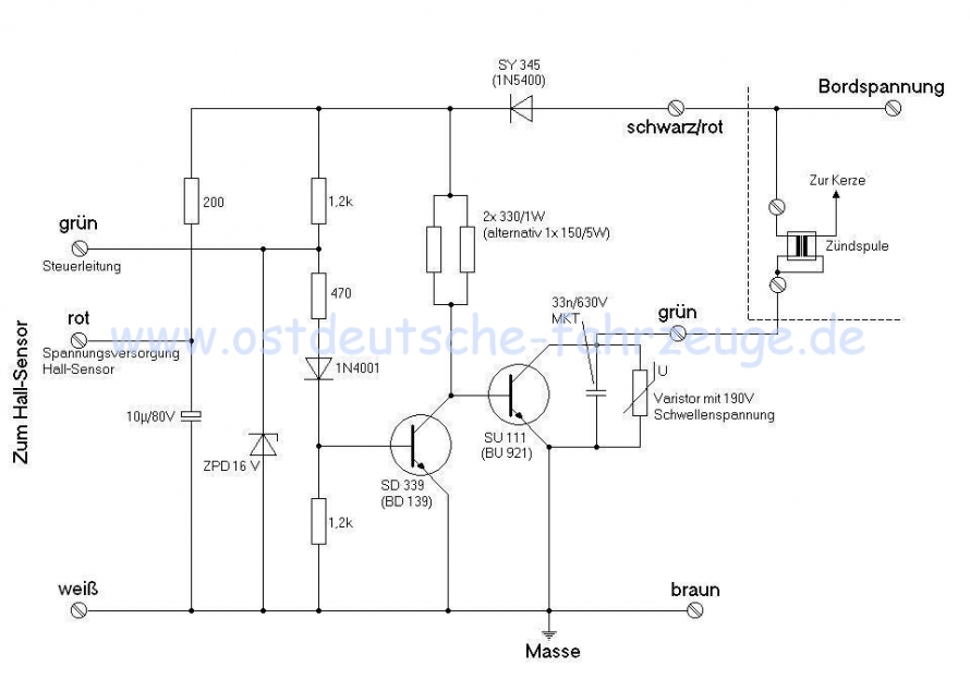

ich habe eine gute Anleitung gefunden wie man selbst eine Trasistor Zündung mit automatischer Zündstrom Unterbrechung.
Vielleicht hilft es dem eine oder anderen.
Das Letzte bild ist die Schltung für ein Steruergerät für eine Kontaktlose Zündung
