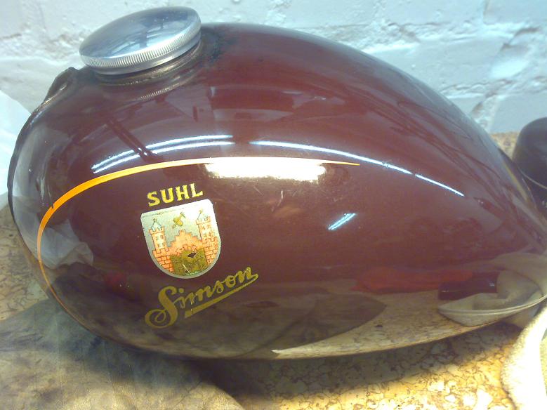

Für alle die, die glauben, alter Lack könne nicht glänzen. Der Tank sah vorher aus, wie ein normal gut erhaltener SR2-Tank...
Re: Alten Lack aufarbeiten
Es ist ein teures, aber erstaunliches Geheimnis, wie man Lack wieder so hinbekommt. Ich habe ein paar Sachen ausprobiert und ich war immer enttäuscht, weil das Ergebnis mangelhaft war. Kein richtiger Glanz, Oberflächenkratzer, Schleier, schwer auspolierbar, alles Mist...
Dieses Ergabnis erzielte ich mit Sonax Black Saphir Polish und Sonax Carnauba Wax, es ist der helle Wahnsinn!!!
Auch die Anwendung ist prima, geht aber auf die Arme ;)

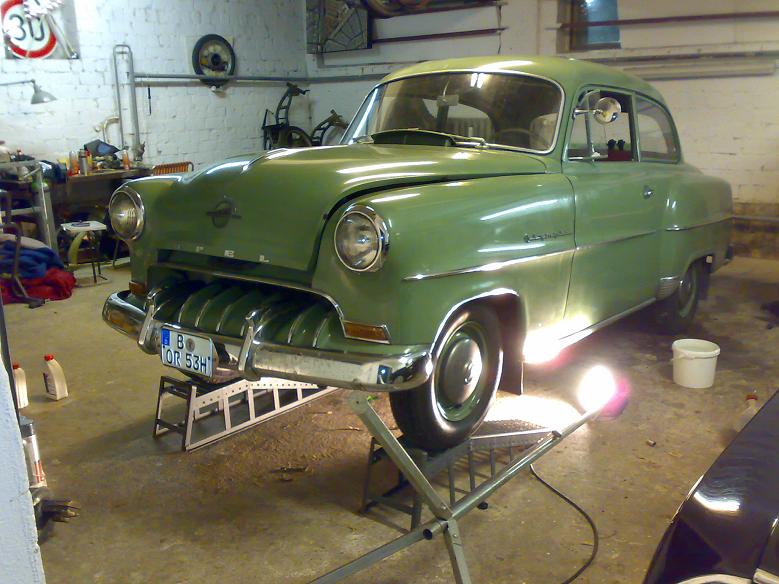

Vorher:

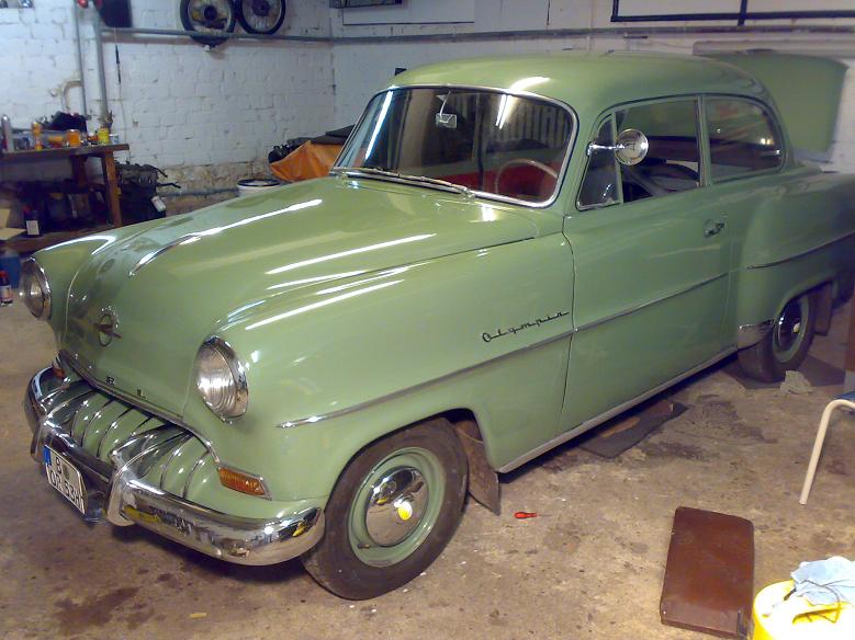

Nachher:

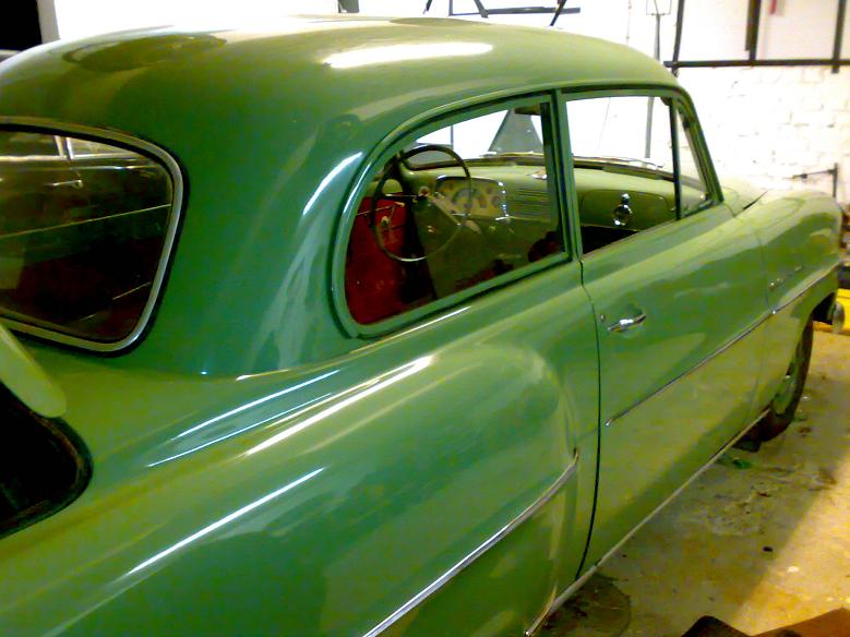

vorher...
nachher...

Übrigens ist das Orange das selbe, wie bei der SR-Linierung, ich habe diese Farbe zur Ausbesserung benutzt ;)
