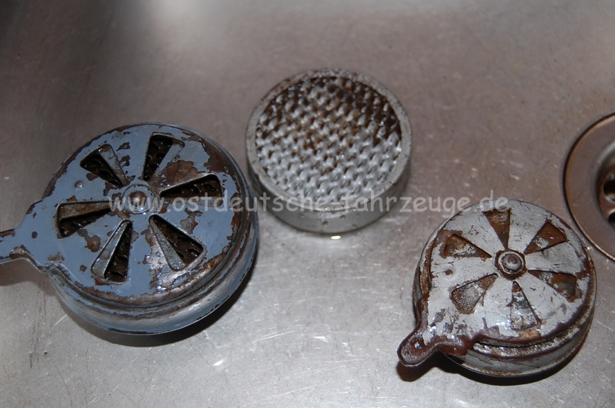

Ehrlich Hand aufs Herz, wie oft reinigt man(n) den Luftfilter gründlich ....
in der Anleitung steht, Filterpatrone in Benzin auswaschen, trocknen lassen und einölen...
dann sieht das ganze so aus.

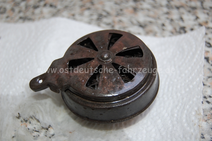

- Ausgangszustand
- DSC_0791.JPG (343.41 KiB) 14236 mal betrachtet
- leicht rostig
- DSC_0792.JPG (354.13 KiB) 14236 mal betrachtet

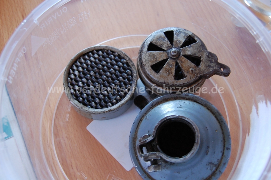

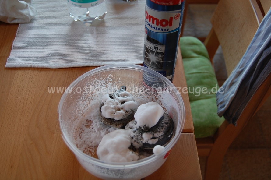

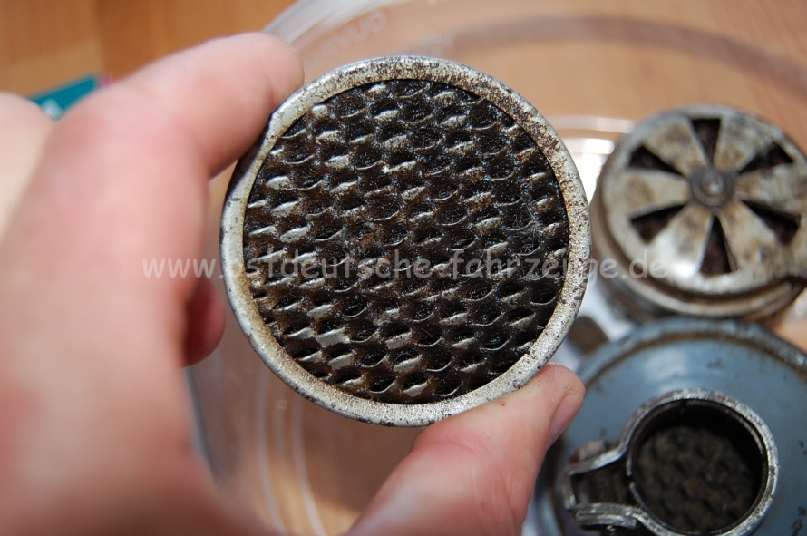

Re: Metall-Luftfilter richtig reinigen
dann die FIlter in eine Kunststoffbüchse geben und ordentlich mit Backofenspray einsprühen und einen Tag ziehen lassen
- DSC_0794.JPG (362.1 KiB) 14235 mal betrachtet
- dann sind sie schon relativ sauber
- DSC_0796.JPG (375 KiB) 14235 mal betrachtet

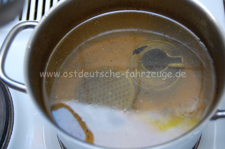

Dann kommt Stufe 2 ... Zitronensäure ... es gibt Leute die machen damit erfolgreich ihre Tanks sauber ... ich auch.
Ich habe für diesen Versuch ca. 200 gr. genommen und ca 3 Liter kochendens Wasser. Schön aufkochenlassen und das Pulver einrühren.
Dann die Filter rein und den Herd etwas runter stellen .... man sieht sofort eine Reaktion.
- das Teufelszeug
- DSC_0795.JPG (321.53 KiB) 14234 mal betrachtet
- es brodelt und Rost steigt auf ...
- DSC_0797.JPG (313.79 KiB) 14234 mal betrachtet

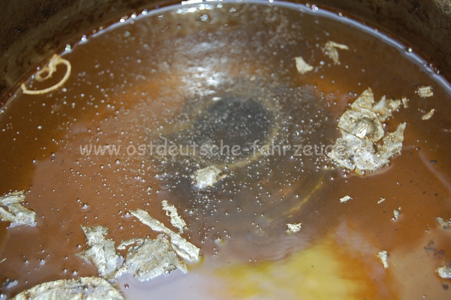

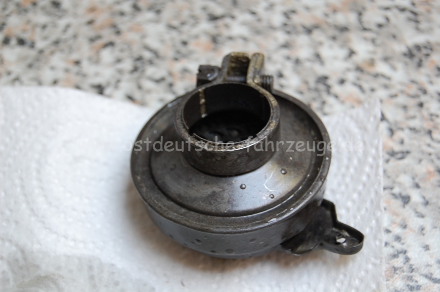

Nun ich habe das ganze auf die Spitze getrieben und einen MAW Filter ca. 3 Stunden wie Gulasch ziehen lassen. Bitte ordentlich lüften.
Nach ca, 2 Stunden löst sich langsam der stark patinierte Lack ....
Nach 3 Stunden ist chemisch rein... Schade das ich keine digitale Küchenwage habe, aber der Filter ist erheblich leichter geworden.
Seht selbst das Ergebnis.
- es löst sich
- DSC_0798.JPG (390.69 KiB) 14234 mal betrachtet
- die Rückseite
- DSC_0799.JPG (285.52 KiB) 14234 mal betrachtet
- von vorn
- DSC_0800.JPG (300.32 KiB) 14234 mal betrachtet
