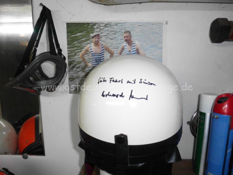

Ich hatte mir von Herrn Werner meinen Helm mit einem Edding-Stift (von Toni ausgeliehen) signieren lassen .
Um das ganze etwas haltbarer zu machen , habe ich das heute mit 1-K-Klarlack der Firma Holts (Holts-Klarlack aus dem Baumarkt) übersprüht .
Auf alle Fälle darf das beim ersten mal nur dünn eingenebelt werden , sonst verläuft es . Das einnebeln habe ich zweimal gemacht , jeweils etwa 3-5 Minuten Trockenzeit abwarten .
Danach einmal satt drüber , dann war es gut .
Ich möchte Toni aber trotzdem bitten , seine bzw. die von Fred gemachten Erfahrungen hier mit einzubringen .

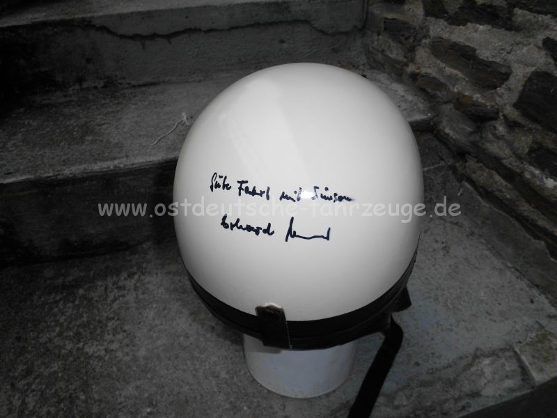

Bitteschön
Wie ihr rechts seht , beim ersten Gang nicht zu dick aufsprühen , sonst verläuft es !

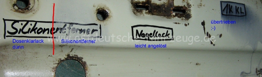

Wenn ihr sprüht oder pinselt könnt ihr eigentlich alles nehmen außer Nitro-Lack! Sagt ja eigentlich der Name schon, denn da ist Nitro drin, das verdunstet und der Lack trocknet somit und hält adhäsiv. Aber Nitro ist ja nichts weiter als Verdünnung und löst natürlich den Edding. Bei wenig machts nichts aus. Aber bei mehr oder zu viel Lack läufts..
Acryllack, Kunstharzlack und Wasserbasislacke können dem Edding nichts anhaben. Acryl oxidiert, Kunstharz führt eine Härterreaktion aus Wasserlack lässt sein Wasser verdunsten. Tut dem Edding alles nicht weh.
Ich habe einfach. Acrylklarlackreperatur vom Auto verwendet und drüber gepinselt. Aber bei mir isses auch unter der Sitzbank. Beim Helm hätte ich aber auch mit Acryl gesprüht.
Würde aber vorher trotzdem probieren, einen Edding hat ja eigentlich jeder zuhaus

Silikonentferner löst die Tinte an und mit viel Rubbeln gehts ab.
Nagellack tut nichts, soweit ich das testen kann.Es gibt ja auch verschiedene, also Vorsicht.

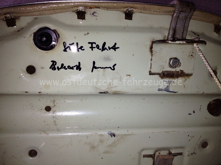

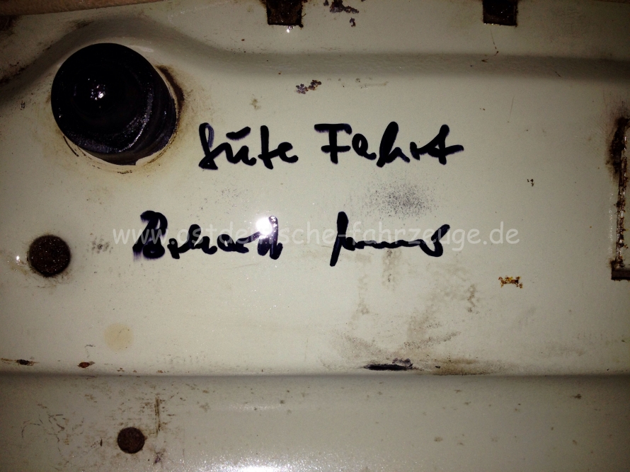

Ich hab vorher an meinem Garagenmülleimer getestet...Edding dran und dann mit der Sprühdose Klarlack drüber. Hat toll funktioniert!
Dann die erste Schicht Klarlack über die Signatur....TOP
Nach ein paar Minuten die 2. Schicht drüber...da hab ich es wohl etwas zu gut gemeint...ich hätte es bei einer dünnen Schicht belassen sollen
Aber das Ergebnis ist noch akzeptabel und bei real existierenden 4 Fahrzeugen mit dieser einmaligen Signatur ist es immer noch was Besonderes!!!!
- 1. Schicht Klarlack ist drauf
- IMG_20120703_174914.jpg (416.56 KiB) 9664 mal betrachtet
- 2. Schicht ist drauf - ärgerlich, aber noch akzeptabel
- IMG_20120703_174910.jpg (397.75 KiB) 9664 mal betrachtet
