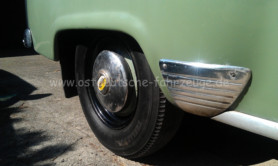

Die Reifen machen eigentlich keinen Unterschied. Die Felge ist entscheidend! Sie braucht mindestens einen Hump und der erschwert die Demontage erheblich. . Es ist grundsätzlich möglich und auch zulässig, einen Schlauch in einen Schlauchlosreifen ein zu bauen. Die Innenseite sollte aber möglichst glatt sein, damit sich der Schlauch nicht durchreibt. Genau das ist bei mir passiert!
Re: Vergesst Reifenpilot&Co
Das Problem kenne ich nur zu gut !
Das mit den Humpfelgen meinte ich, wobei teilweise Schlauchlosreifen an der Flanke härter sind und schwieriger drauf/abgehen, aber entscheidener ist wie du sagst, die Felge !

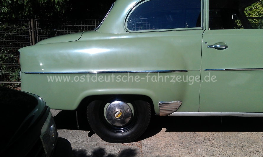

Als dann der Reifen endlich hinüber war, habe ich erst mal das über 50 Jahre alter ersatzrad aufgezogen. Es sieht toll aus!
