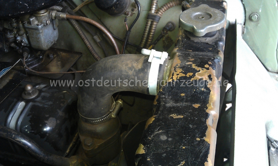

Mein Opel war nicht original. Ich wollte das nun endlich abstellen. Die Spannschellen für die Kühlwasser- und Heizungsschläuche störten mein ästhetisches Empfinden, zumal die Heizungsschläuche mit blauen Schellen bestückt wurden. Nun habe ich endlich alte Spannbänder erhalten und muss sagen, die Installation ist garnicht so schwierig. Wenn die Dinger nun etwas anlaufen, dann sieht das doch echt klasse aus!

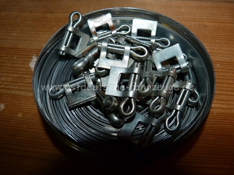

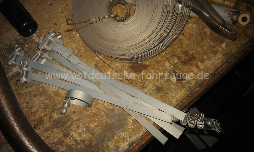

Spannbänder, vorbereitet und vom Meter (Spannstücke extra)

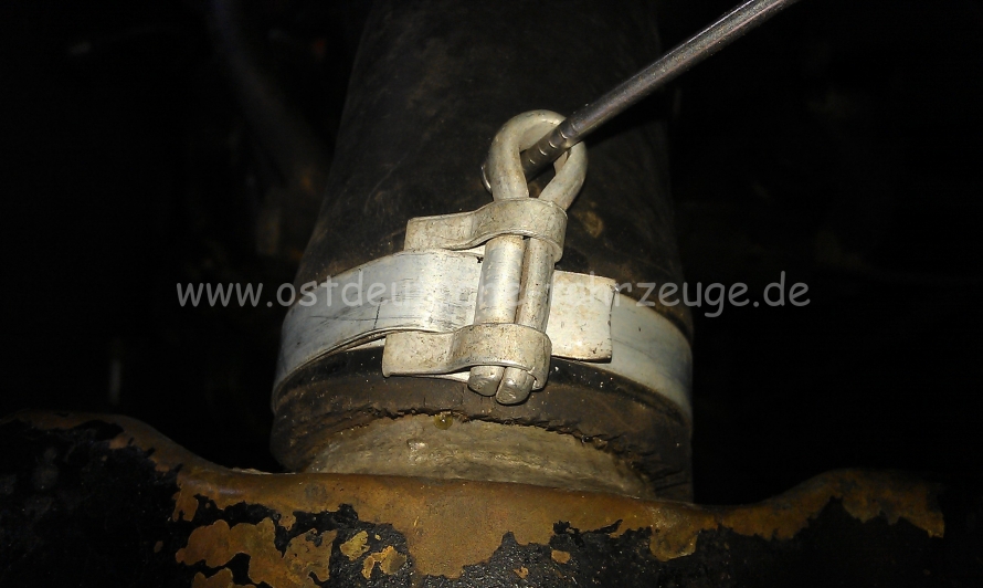

Zum Spannen kann ein dicker Nagel, der zunächst jedoch abgestumpft werden sollte, ein Schraubendreher, oder ein Dorn verwendet werden. An engen Stellen ist ein abgewinkeltes Werkzeug sehr praktisch!

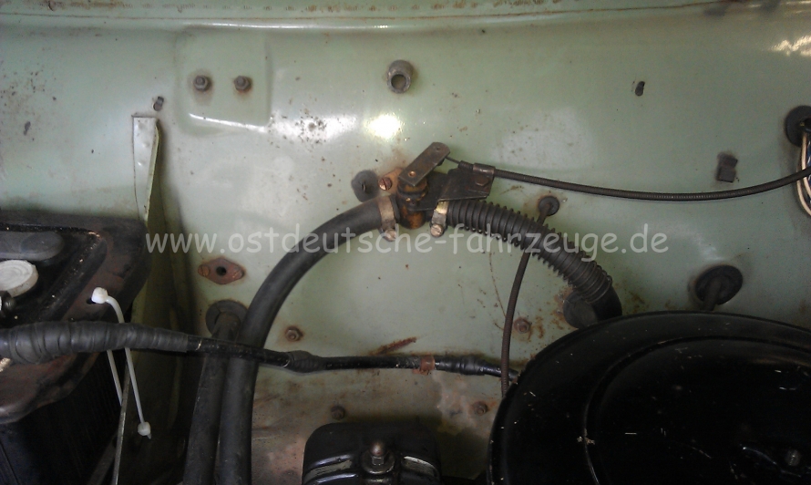

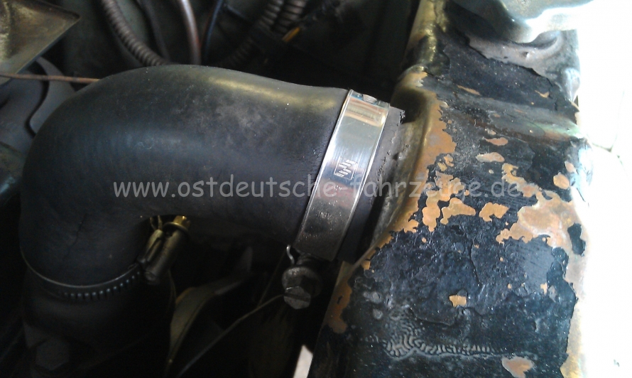

Die alte Schelle... Grauenhaft!

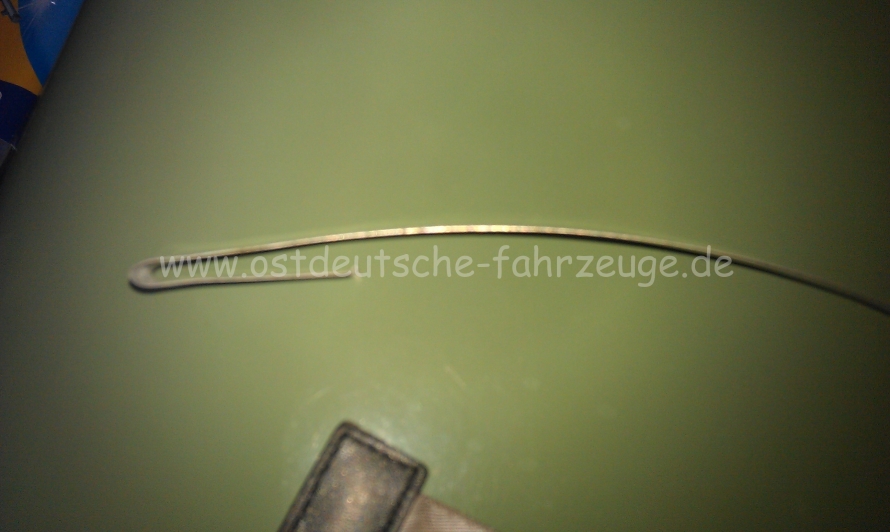

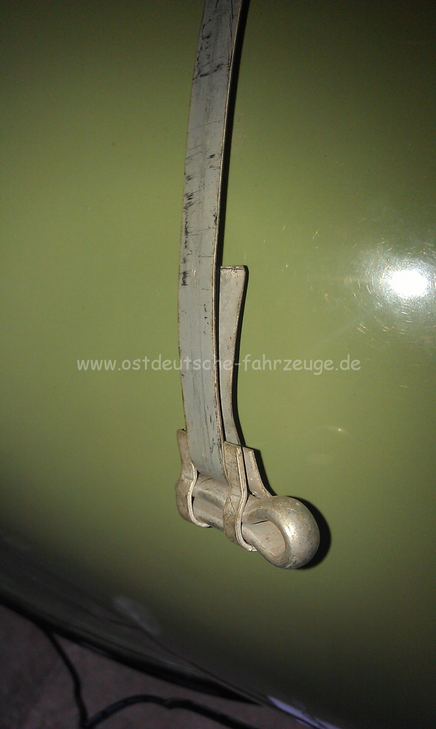

Das Band wird nun auf mehr als die doppelte Länge des Umfanges der Leitung zu geschnitten. An einem Ende wird es so, wie auf dem Bild zu sehen, umgebogen
Dann wird das Spannstück eingehängt. das Umgebogene Stück des Bandes liegt später innnen an der Leitung an.

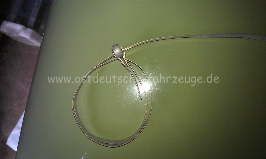

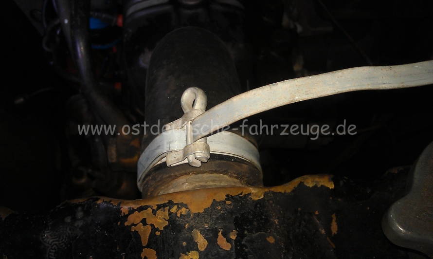

Das Band wird nun wie auf dem Bild zu sehen, alledings um das Rohr gezogen und durch das Sannstück gesteckt...

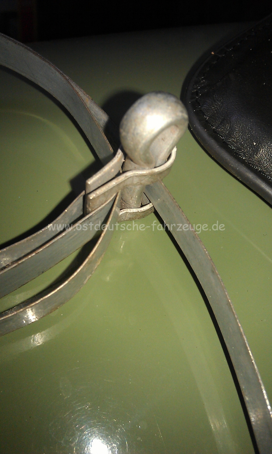

... um dann nach einer weiteren "Runde" um das Rohr durch den Schlitz gesteckt zu werden.
Genau, wie auf dem Bild zu sehen

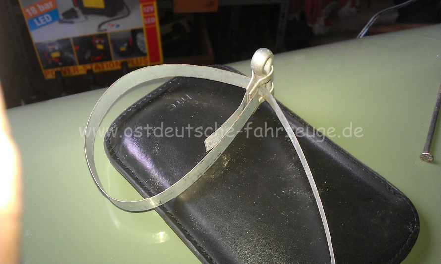

Und noch eine Ansicht:

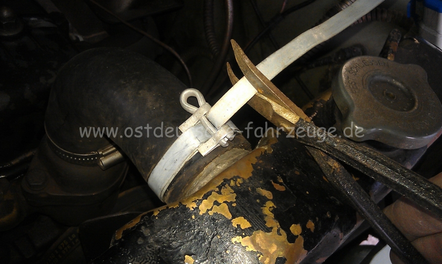

Alles wird nun etwas stramm gezogen, aber auch nicht zu doll und der Rest wird zur Seite gebogen...
... das überstehende Stück Band wird gekürzt.
Nun wird mit Hilfe eines der oben genannten Werkzeuge gedreht...
Man sieht schon, wie es stramm wird. Man braucht es auch nicht zu übertreiben, nach fest kommt ab. Die Schelle verbiegt sich dann ganz hässlich

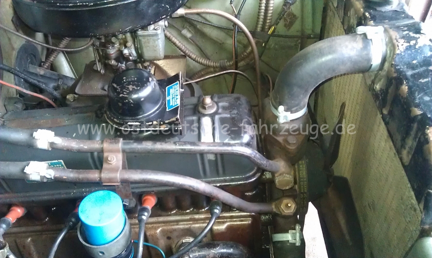

Herrlich!
Herrlich!
Schon zwei!
Schon zwei!

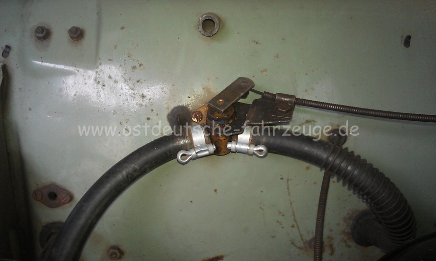

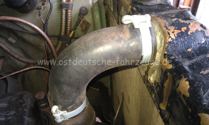

Es wird! Es ist garnicht schwer. Ich würde sagen, es ist nicht wesentlich schwere, als eine Schraubschelle an zu bringen...
Vorher
Vorher
Nachher... Das hat doch Gesicht!
