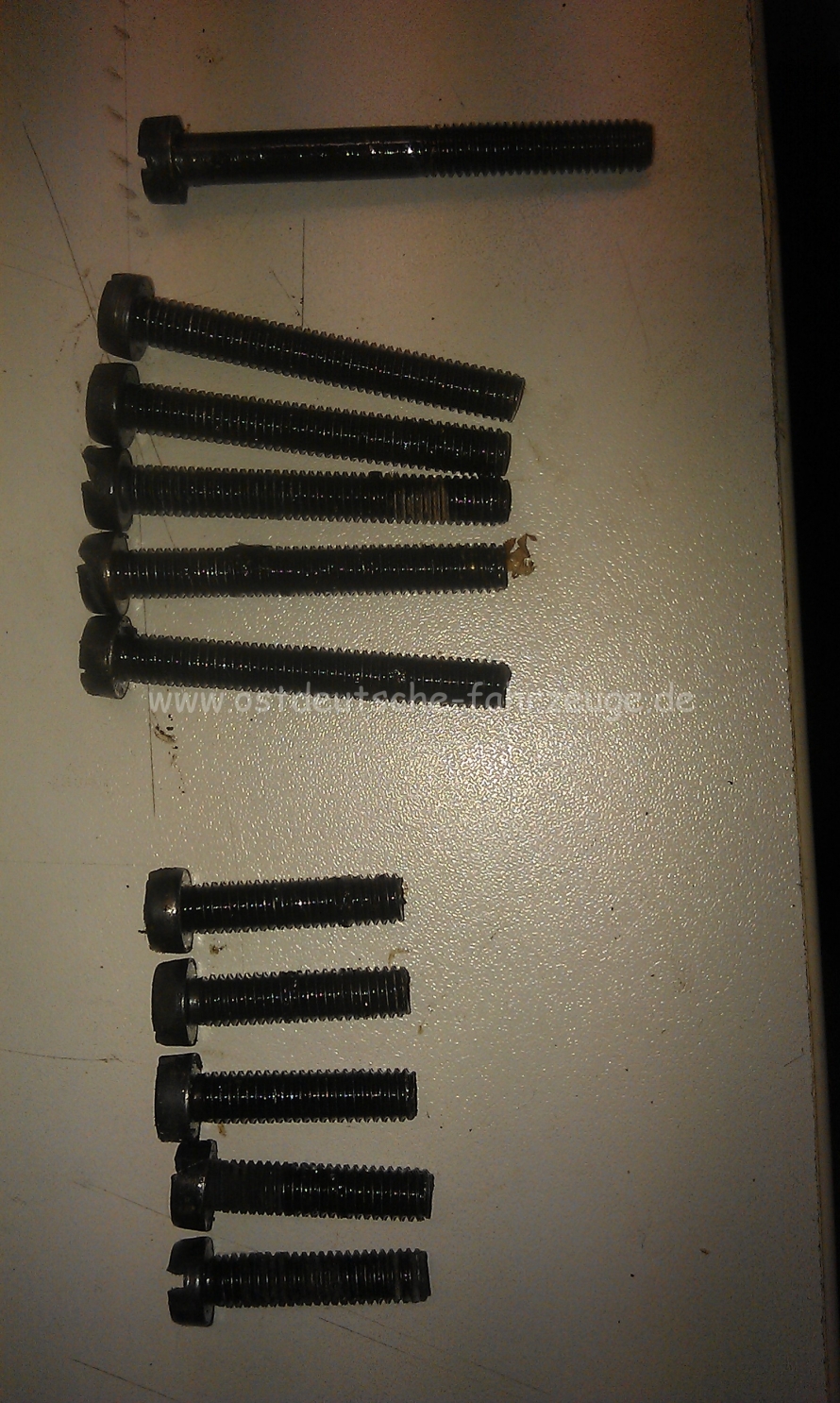

Und so sehen sie aus!
Ab 1959 werden von den Kurzen 6 benötigt!
