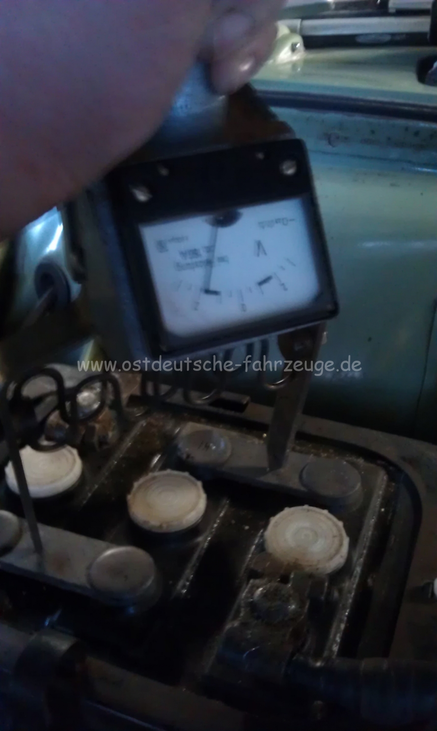

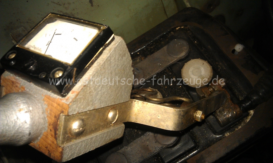

Neulich hat wieder mal ein interessantes Messgerät zu mir gefunden. Man wollte sich seiner entledigen nur war gerade ich zugegen. Somit wurde verhindert, daß dieser Zellenprüfer im Schrott landet. Macheiner kennt das vielleicht noch. Damit werden die einzelnen Zellen eines Start-Akkumulators unter Last (ca. 160A) geprüft.
Dazu müssen allerdings die Verbindungsstege zwischen den Zellen frei liegen. Für geschlossene Akkumulatoren ist das Gerät leider nicht geeigtet. Auch neuere 6V-Akkumulatoren haben frei liegende Stege, an denen man schön prüfen kann. Allerdings muss erst die Oxidschicht beseitigt werden.

Im Einsatz!
Im Einsatz!
