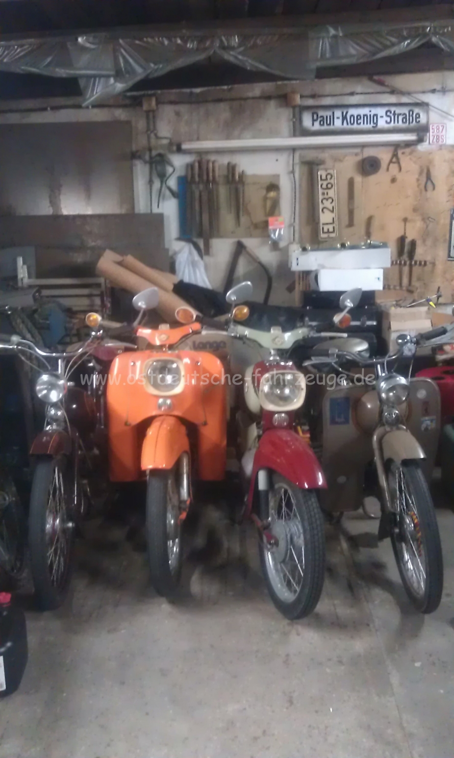

Nach großem Erfolg mit zunächst SR2 und nun auch mit meinem Star habe ich noch 2 weitere Fahrzeuge auf den Betrieb mit 1:66 mit Hilfe von vollsynthetischem Öl (Liqui Moli) umgestellt. Die ersten beiden Fahrzeuge wurden auch länger mit Vollgas bewegt. Die Abgasfahne ist gänzlich verschwunden, Nachteile sind für mich bisher nicht erkennbar. Es geht also weiter!

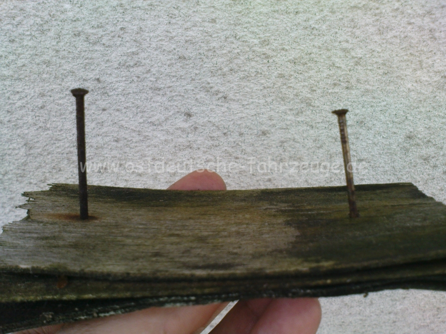

Mal wieder zu den Nägeln. Hier ist nochmal der "Versuchsaufbau".
Hier möchte ich mal wieder meine Owatrol-Nägel zeigen. Sie stehen seid Mai 2009 in Wind und Wetter und sind wirklich allem, was das Wetter so zu bieten hat, ausgesetzt. Der linke Nagel ist ein handelsüblicher Nagel aus dem Baumarkt, der unbehandelt in das "Brett" geschlagen wurde.
Der rechte Nagel, ebenfalls ein ganz normaler Nagel, ist ein Mal mit Owatrol behandelt worden. Wie ihr seht, hat er an wenigen Stellen leichte Ansätze von Rost, während der andere Nagel nur noch aus Rost zu bestehen scheint.
Würde man die Behandlung mit Owatrol in Abständen von drei bis vier Monaten wiederholen, wäre der Rost am rechten Nagel wohl nicht entstanden.
