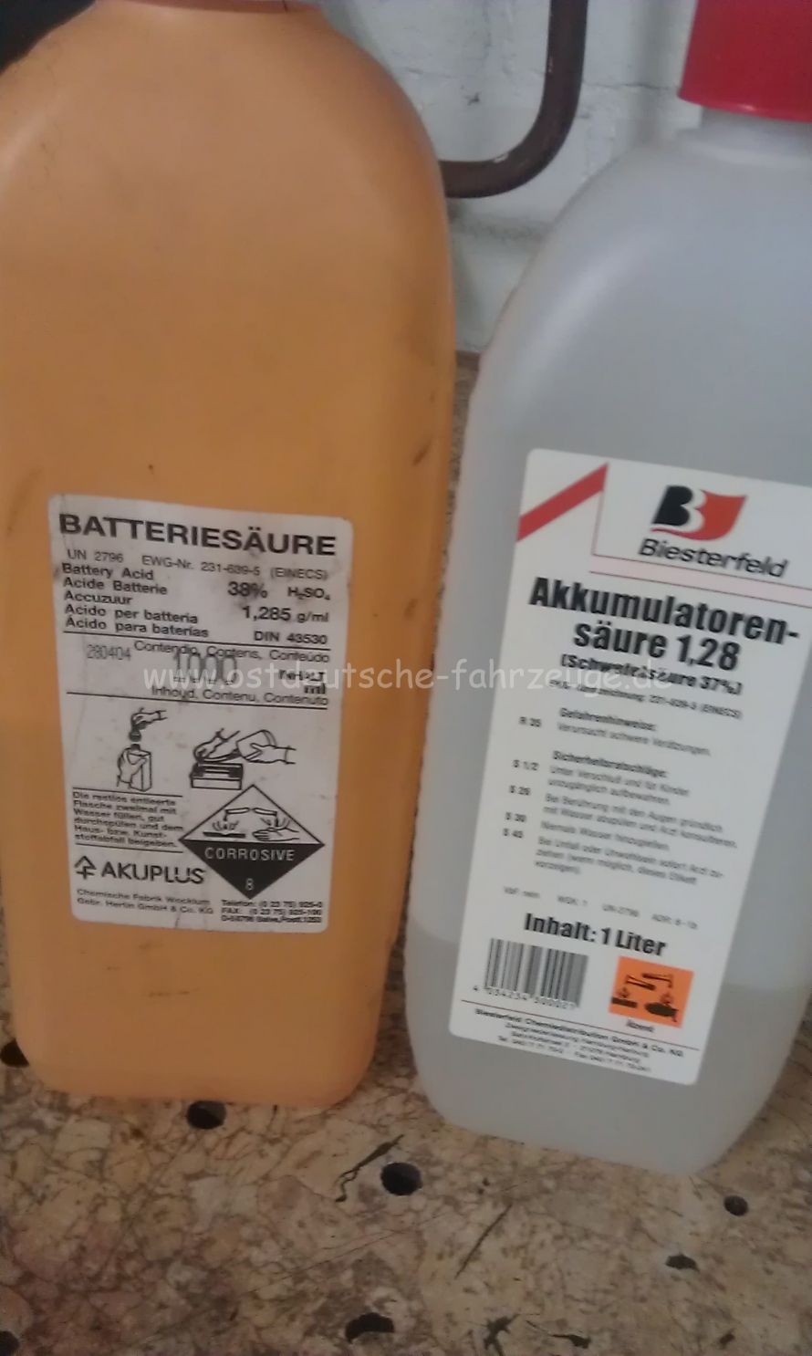

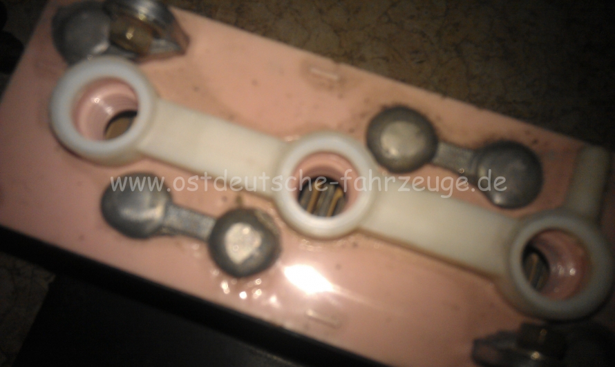

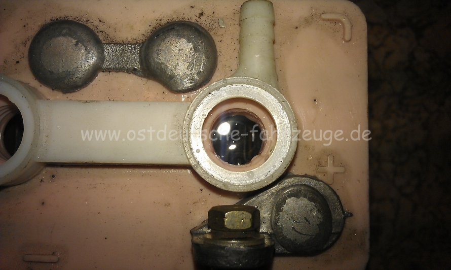

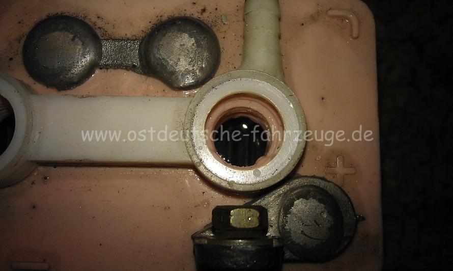

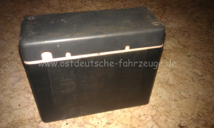

Ich habe mir mal einen von den doch ab und zu mal angebotenen neuen, trockenen AKA-Elektrik-original-DDR-Bleibatterien gekauft. Nun wollte ich wissen: gehen die denn noch???
Batterie auf schrauben, Batteriesäure rein...
Es fing kräftig an zu blubbern... aha, es bestand Hoffnung!
Nachdem die Batterie nun eine Weiler herum stand, versuchte ich, Ihr Strom zu entlocken, was mir nicht gelang. Nun gut, dann versuchte ich es halt mit Laden. Ich lud sie ca. 12 Stunden lang mit 0,3A...
Die Glühlampen des Standlichtes meines S50 glimmten kurz auf, Der Blinkgeber war zwar leicht zu hören, zu sehen war aber nichts und schon war die Batterie wieder völlig tot...
Ich werde mal noch eine probieren, aber ich befürchte, sie sind nicht mehr verwendbar!
Die Bleibatterie im Ganzen:

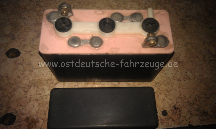

Ohne Deckel...
Ohne Deckel...

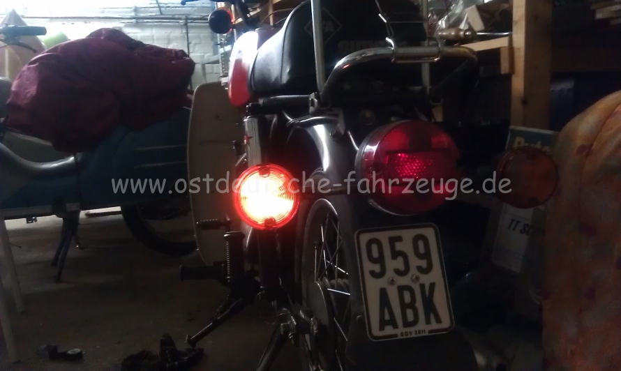

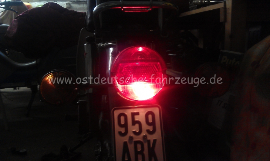

So, ich habe jetzt den Akku 3 Tage lang mit 12V geladen. Der Ladestrom war auf 0,3A begrenzt. Und siehe da! Das Ding funktioniert! Ich habe das Parklicht eine Weile an gelassen, lange geblinkt, gehupt. Das Ding hält gut. Auch die Stromabgabe ist sehr gut!
Was die Kapazität sagt, muss sich letztendlich aber erst zeigen. Ich denke, das Ding dürfte aber jetzt fit sein!
