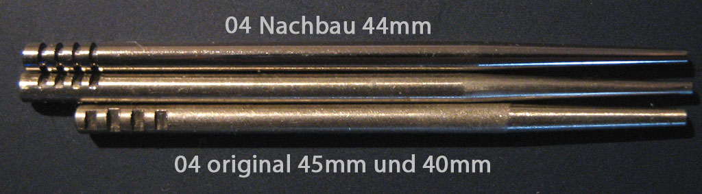

Hier mal eine übersicht von den Nadeln, die beim NKJ zum Einsatz kommen.
Die obere ist die von Tino Heusinger.
Die beiden unteren sind originale, wobei die mittlere aus einem 134 Spatz Vergaser stammt.
Ich hab die Erfahrung gemacht, dass die kurzen das Übergangsverhalten verschlechtern und die Gasannahme auch mangelhaft ist.
Mit den langen Nadeln hatte ich noch keine Probleme.

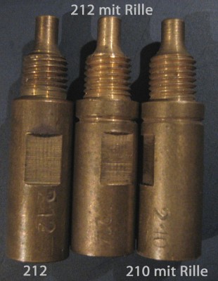

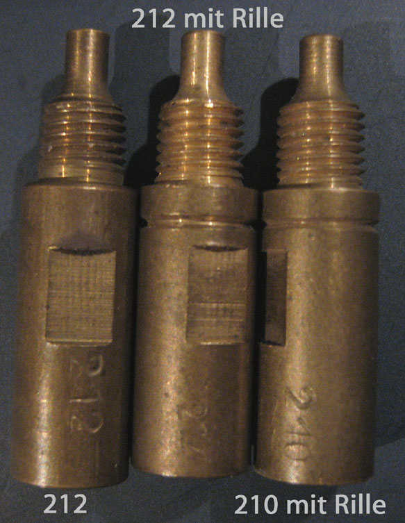

Und hier noch Nadeldüsen, die ich habe.
Die 212 und 212 mit Rille sind unterschiedlich lang und ragen wohl auch unterschiedlich weit in den Vergaserdurchlass.
Kann das jemand bestätigen?
Die 210er mit Rille gehört an den NKJ 153, nicht in den SR1!Es könnte unter Umständen trotzdem funktionieren.Keine Ahnung.
Re: Vergaserübersicht
Nun die Teillastdüsen mit Rille sind 0,25-0,30 mm länger als die ohne. Daher ragen diese weiter ins Venturi Rohr rein und es ändert sich damit das Leerlaufverhalten.
Es gibt wohl auch eine Simsonanweisung die Rillendüsen nicht beim Essi zu verbauen da sich das Leerlaufverhalten ändert. Mit Rille nur für die Vogelserie...

Die vom Herrn Heusinger sind aber auch Nachbau nadeln oder ??? Ich habe noch eine neue MAW Nadel.... diese ist 4mm länger als die SR2 Nadel. Bei dieser Nadel handelt es sich zu 1000 % um ein DDR Originalteil.....

Ja Matze, die vom Tino sind Nachbau, aber mit einer wirklich guten Oberfläche.
Diese MZA Nadeln haben ja eine total "rillige" Oberfläche.Die kann man vergessen.Die wirken auf die Nadeldüse wie eine Feile.

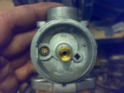

Hier ist übrigens ein 1998er Nkj-Vergaser zu sehen ;) :lol: :lol: :lol:

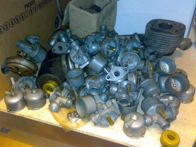

Matze, brauchste noch Forschungsmaterial?
Forschungsmaterial
Forschungsmaterial
1998er
1998er

Was ist denn das für ein Berg an Vergasern? :-o Wo hast Du die her?
Weimaraner hat geschrieben:Was ist denn das für ein Berg an Vergasern? :-o Wo hast Du die her?
Die sind noch aus "der guten alten Zeit", wo keiner Geld für so einen Müll wollte ;)
Ich sag ja immer wieder, vergesst Aktien ... kauft Moped Teile...

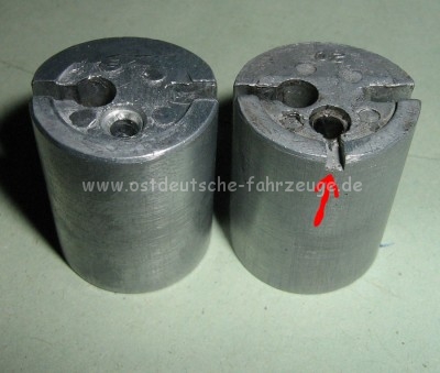

Hab hier zwei verschiedene 18mm Schieber.
Der Linke war in dem NKJ 153-5 meiner 64er Schwalbe drin.Der Vergaser ist von Dez.63.
Der Rechte war in einem NKJ 134-1 drin, aber ich hab ihn auch in 153 und in 134-2 gefunden.
Wozu ist diese Kerbe an der Unterseite?
Sie gibt ja mehr von der Düsennadel und der Nadeldüse frei.Welchen Sinn macht das und wer kennt die Dinger?
Ich hab nur einen ohne diese Kerbe, wie der Linke.Mit Kerbe hab ich bestimmt 5 Stück.

Cloyd hat geschrieben:.
Bei Muttern war man da kürzlich am diskutieren wegen der Kerbe , Auxburger meint , die gehören an die Hycomat-Schwalbe . Der Sinn ist wohl ein besseres Standgas , weil die S-Schwalbe da empfindlicher reagiert mit ihrer Fliehkraftkupplung.
