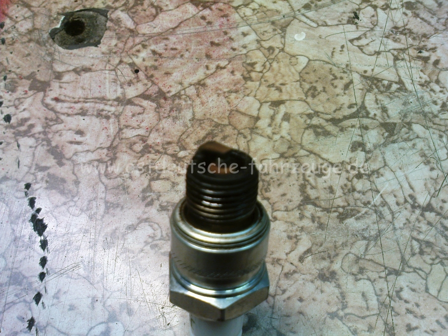

Mal wieder aus der Abteilung "Versuch macht Kluch".
Zündkerzengesicht mit 4° auf "früh" verstellter Zündung. Seit dme Verstellen der Zündung bin ich ungefähr 240 Kilometer mit dem Motorroller gefahren.
Grüße! ;)
eider etwas unscharf.

Geräusche sind bei mir gleich , ich muss allerdings sagen , dass ich das Gefühl habe , mein Star bräuchte etwas länger als sonst , um auf Tour zu kommen ...
Ich muss dazu sagen , dass es hier bei uns sehr hügelig ist , da merkt man das sicher besser als im Platten Land .
Hatte den Vergaser im Verdacht , der ist aber lupenrein sauber und auch vernünftig eingestellt , wenn ich mir das Kerzenbild anschaue , sieht das genauso aus wie bei Gunnars Bild.
Luftfilter etc. alles sauber , Kerze eine Original-Isolator .
