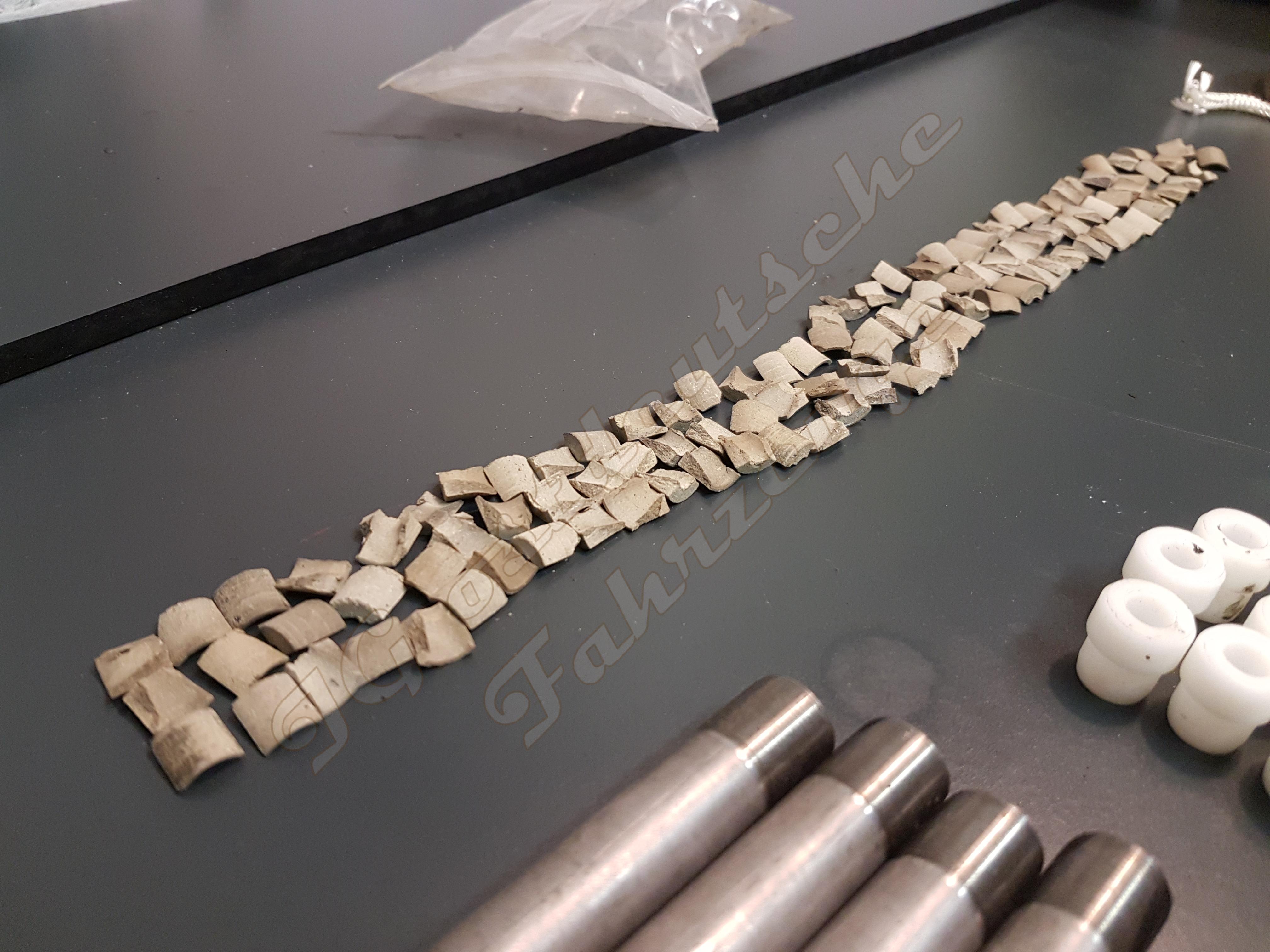

Meist Du, dass das Funktion hätte?
Re: Instandsetzen reibungsgedämpfter Federbeine
Es ist Bremsbelagwerkstoff. Das ist das Gleiche, wie Kupplungsreibbelag und auch wie diese Reibsegmente.
Die Frage ist nur die der Bearbeitung. Ich werde mich mit meinem Feinmechaniker des vertrauens auseinander setzen.

Gibt es eigentlich Neuigkeiten wegen der Idee, die Reibsegmente aus dem Bremsbelagwerkstoff herzustellen?

Mich würde auch interessieren ob mal jemand Infos zur Nachfertigung der Reibbeläge herausbekommen hat!

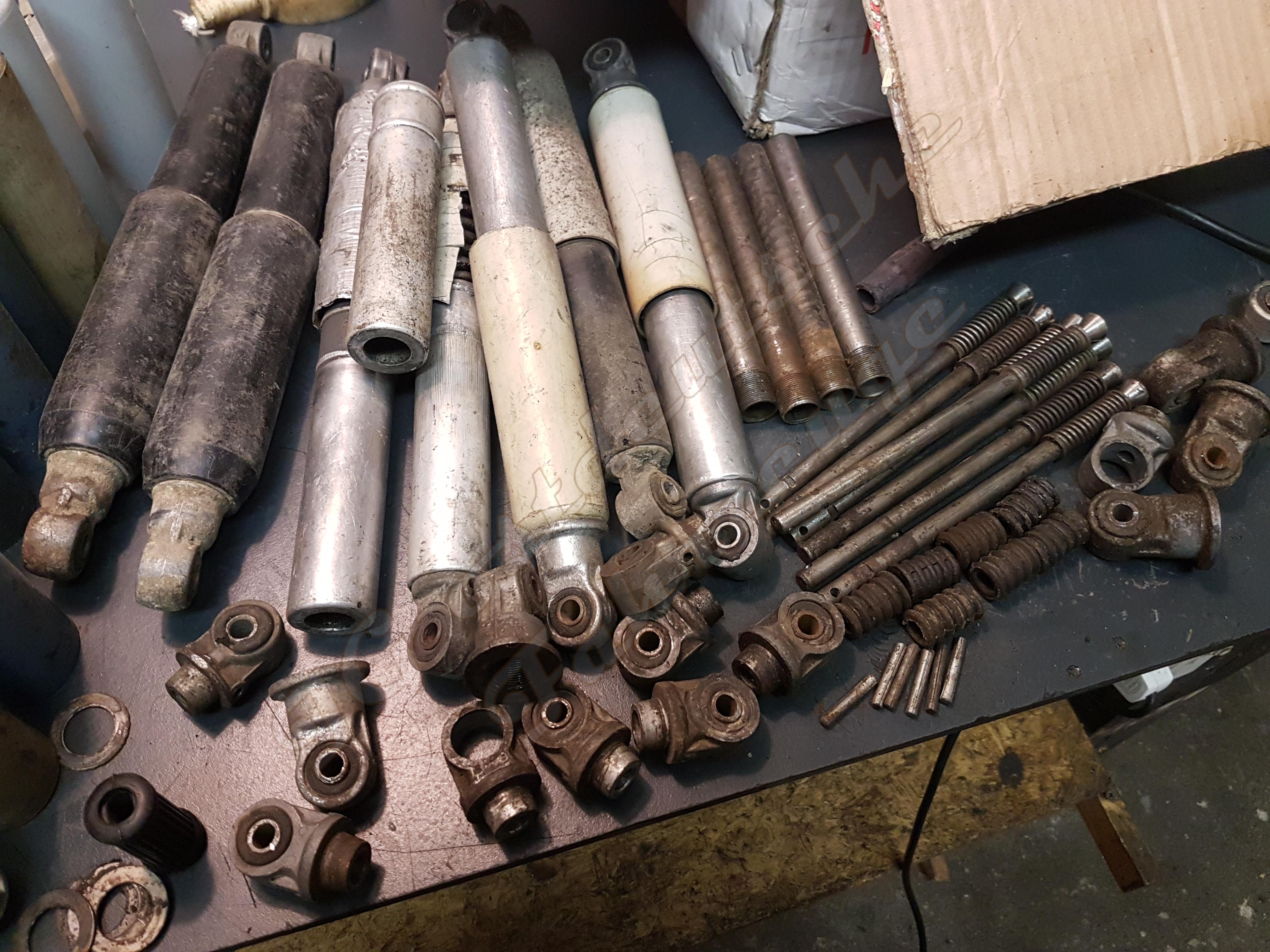

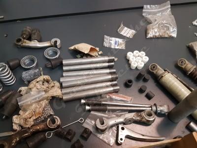

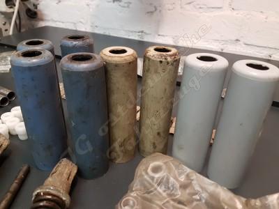

Heute habe ich mal die Reibungsdämpferkisten gesichtet. 18 Paar (36 einzelne) Dämpfer müssten instand zu setzen gehen. Aluhülsen sind knapp. Plasthülsen, auch in Blau sind noch vorhanden. Es kann also los gehen.
