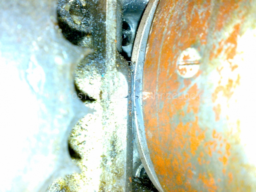

Zunächst muß auf dem Magneten der Zündzeitpunkt markiert werden. Dazu braucht man eine Messuhr, oder ein Tiefenmaß. Jetzt stellt man den Kolben auf seinen oberen Totpunkt (ganz nach oben).Die Messuhr wird nun auf "0" gestellt. Das Tiefenmaß wird abgelesen. Nun dreht man das Polrad nach links und nähert sich dem Zündzeitpunkt, in diesem Fall 2,5mm vor OT von links an. Das heißt der Motor wird zum Spielausgleich nach rechts gedreht. Beim Tiefenmaß werden 2,5mm zum ermittelten Maß hinzu addiert und eingestellt. Sobald der Kolben das festgestellte Tiefenmaß berührt, ist der Zündzeitpunkt ermittelt. Zur Sicherheit ermittele ich den Zündzeitpunkt 2mal. Komme ich beim 2ten mal auf das selbe Ergebnis, kann ich mir sicher sein, alles richtig gemacht zu haben. Der Zündzeitpunkt wird nun am Motorgehäuse und am Polrad markiert, entweder mit einer Reißnadel, oder mit Farbe.

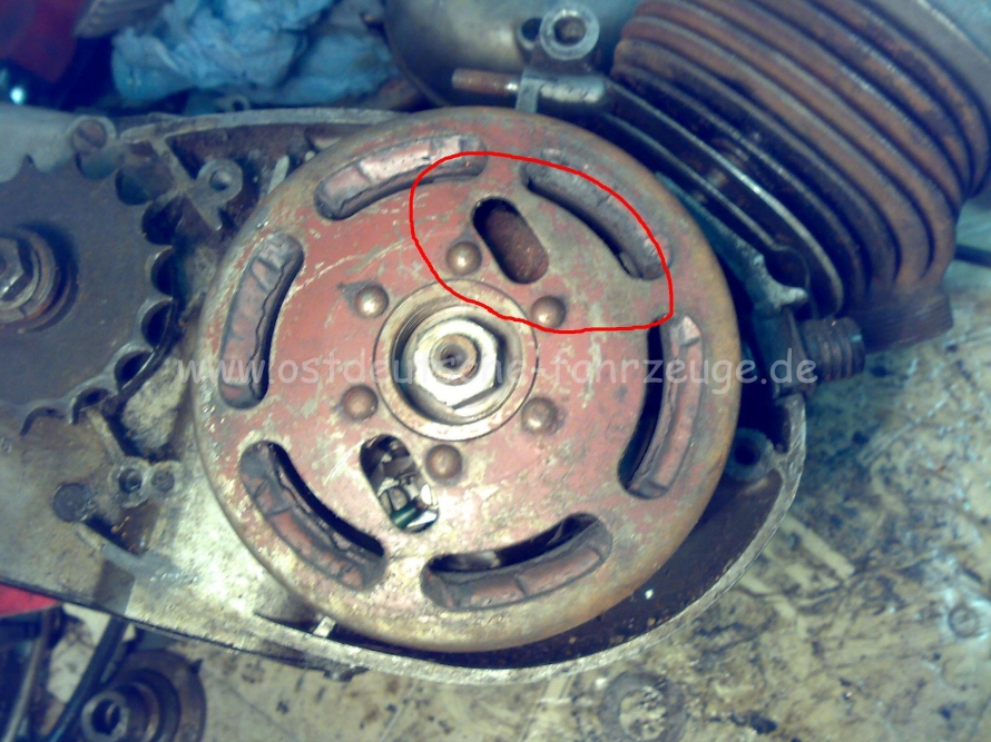

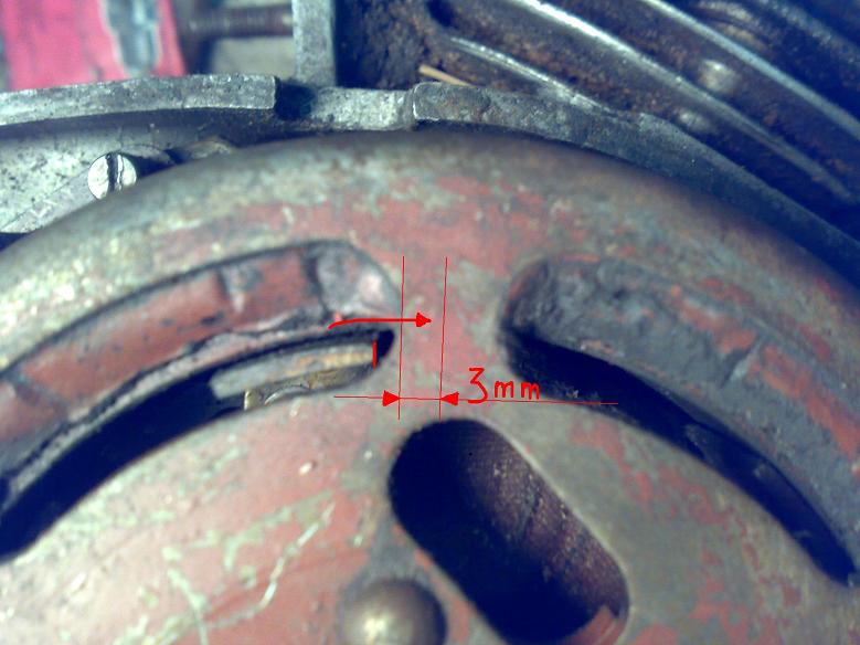

Die Zündspule liegt dazwischen. Interessant ist aber nur die vordere Kante des hinteren Polschuhs. Diese Kannte muß mit der vorderen Kante des Fensters fluchten. Der Toleranzbereich liegt von der Fensterkante bis 3mm nach rechts. In diesem Bereich ist der Strom in der Primärspule am größten. Geht der Unterbrecher genau in diesem Moment auf, ist der Funke am stärksten!

Die Grundplatte muß nun also gelockert und so verdreht werden, daß sie in diesem bereich liegt. Dazu muß nun der Magnet abgezogen werden. Ist der Magnet abgezogen, kann man auch gleich gut die vordere Kannte des hinteren Polschuhs erkennen.
Re: Zündeinstellung nach der Abrissmethode
Diese vordere Kannte muß also durch Verdrehen der Grundplatte so ausgerichtet werden, daß sie im Zündzeitpunkt im nun angezeichneten Toleranzbereich liegt. Simmt das nun so überein, braucht die Grundplatte nie wieder verdreht zu werden. Jetzt stellt man den unterbrecherkontakt bei aufgestecktem Polrad so ein, daß er im Zündzeitpunkt gerade öffnet. Hat man einen Originalen Unterbrecher, so liegt der Kontaktabstand automatisch im Sollbereich von 0,35-0,45mm. Hat man einen Nachbauunterbrecher, haut das meist nicht so hin, ist aber egal! Haubptsache, er öffnet.

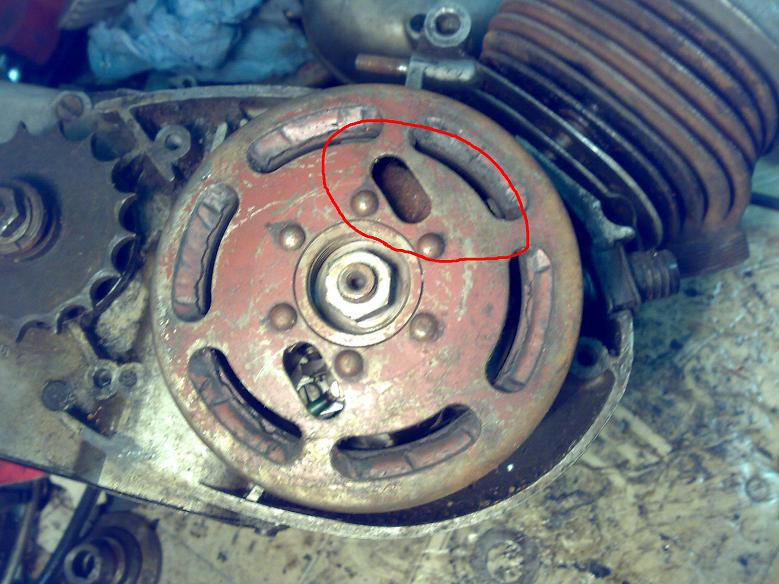

Im folgenden Bild ist ersteinmal am Beispiel eines SR2-Motors zu sehen, wo sich die Zündspule hinter dem Magneten befindet.

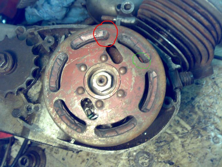

Rot eingerahmt erkennt man von der Zündspule den linken Polschuh. Grün eingerahmt ist der rechte Polschuh zu sehen. Interessant für die Abrissstellung ist der linke Polschuh !

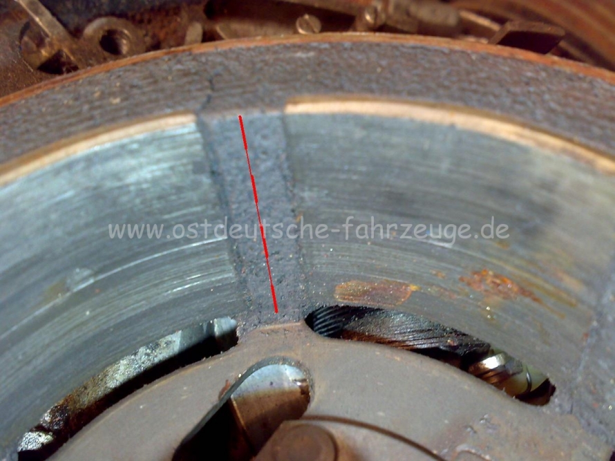

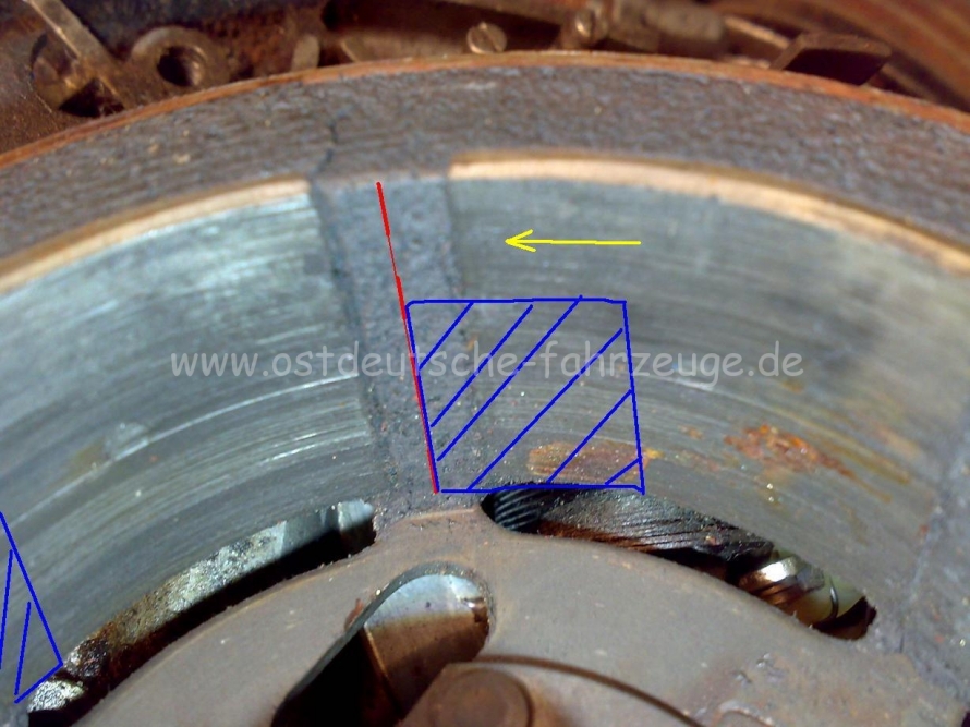

Um zu vergegenwärtigen, an welcher Stelle der Abriss erfolgt, zeige ich nun den Magneten von der Innenseite. Entscheidend ist die eingezeichnete Linie mittig zwischen den beiden Magnetsegmenten. Diese Kante liegt in der Regel in etwa mit der Kante des Sichtfensters oder in drehrichtung etwas dahinter. Das Maß wird in Büchern mit 0 bis -3mm (hinter der Kante) angegeben.
- 180620101476cc.JPG (362.53 KiB) 79132 mal betrachtet
Re: Einstellung der Kontaktzündung...

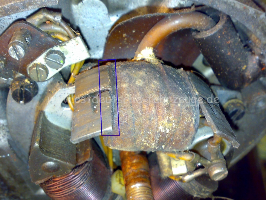

Das ist die Kante des hinteren Polschuhs der Zündspule.
- 180620101477b.JPG (492.42 KiB) 79132 mal betrachtet
Diese Kante soll nun mit der der Mittellinie zwischen den beiden Magnetsegmenten übereingebracht werden undzwar genau im Zündzeitpunkt. In diesem fall genau 2,5mm vor dem oberen Totpunkt des Kolbens.
