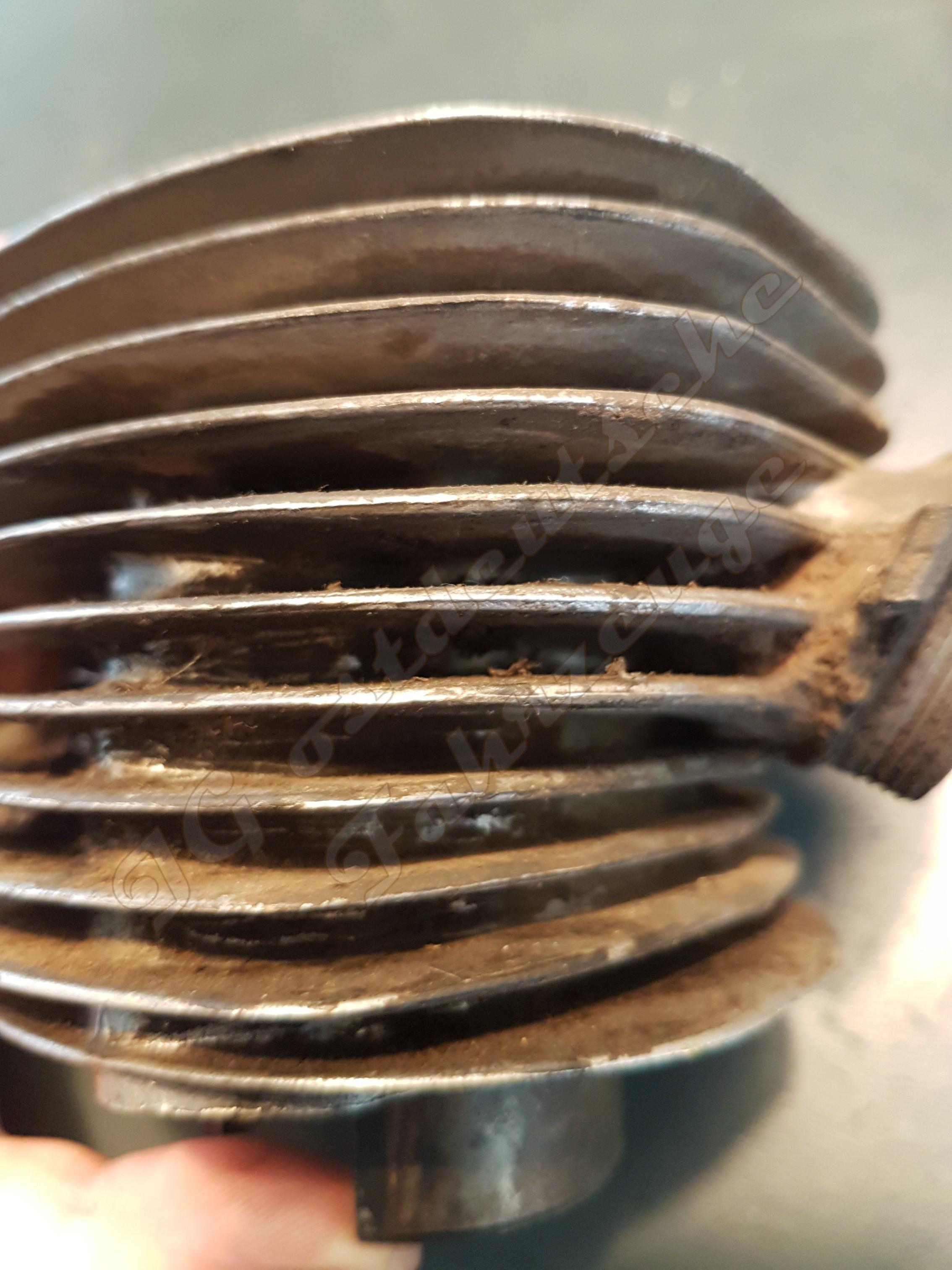

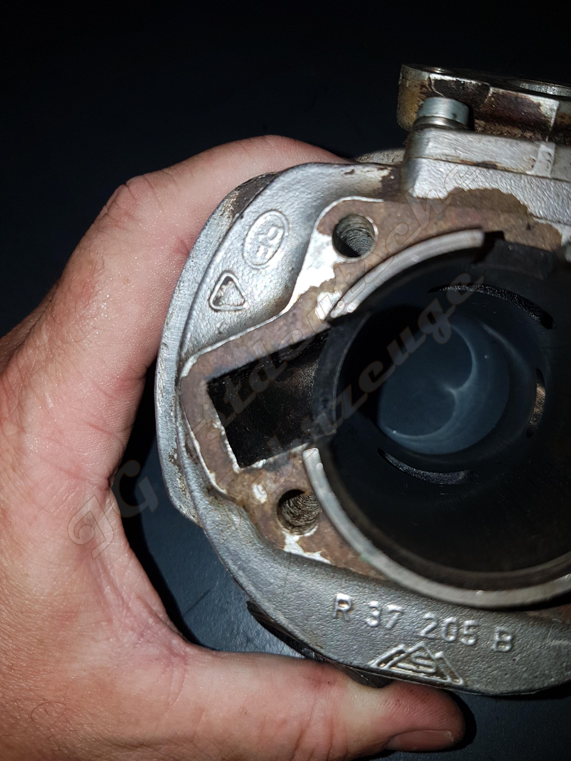

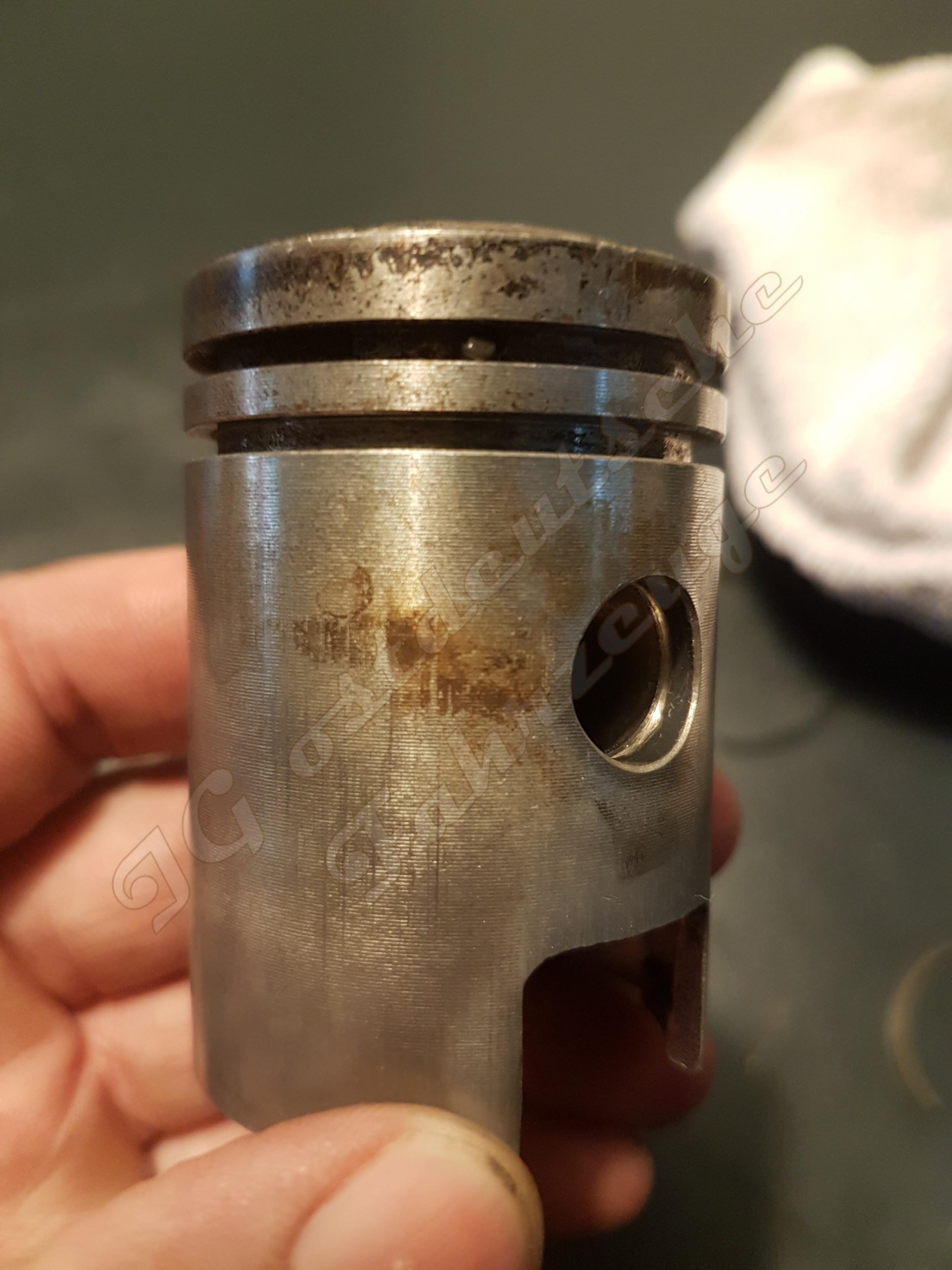

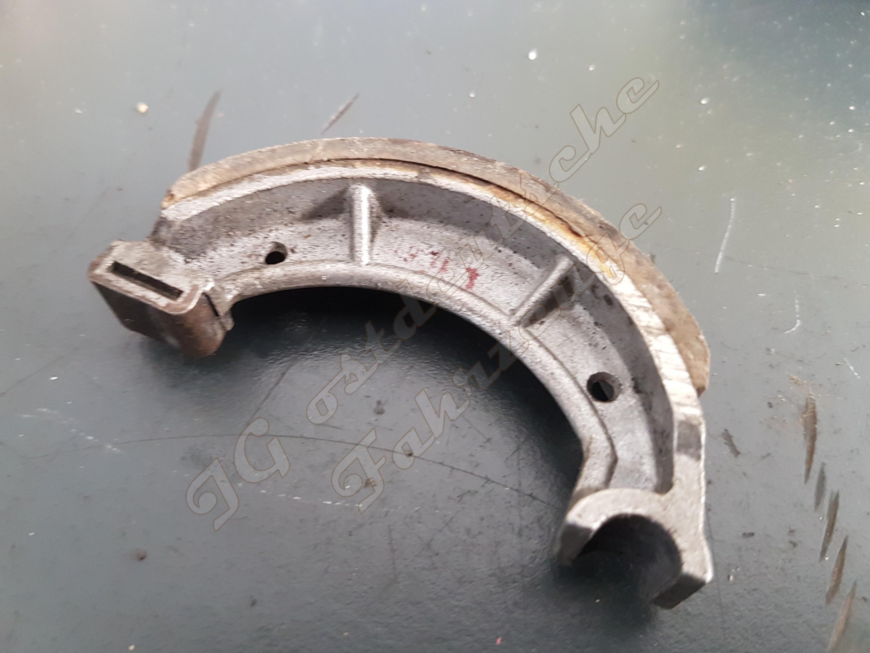

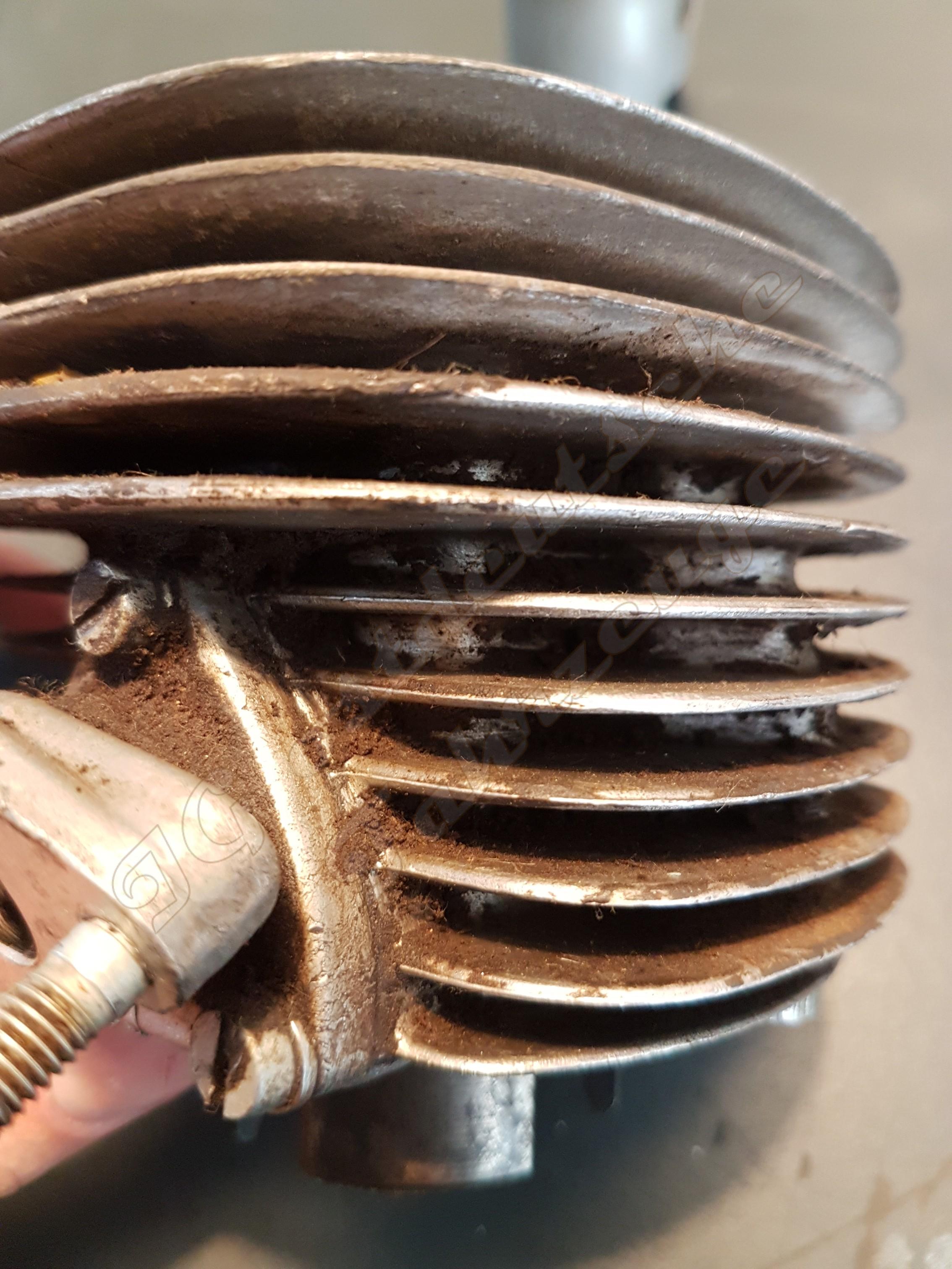

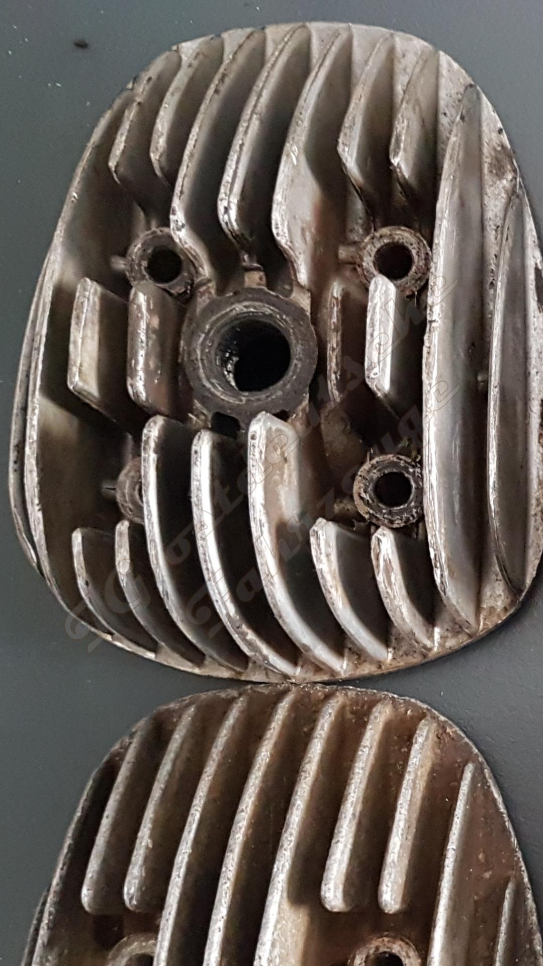

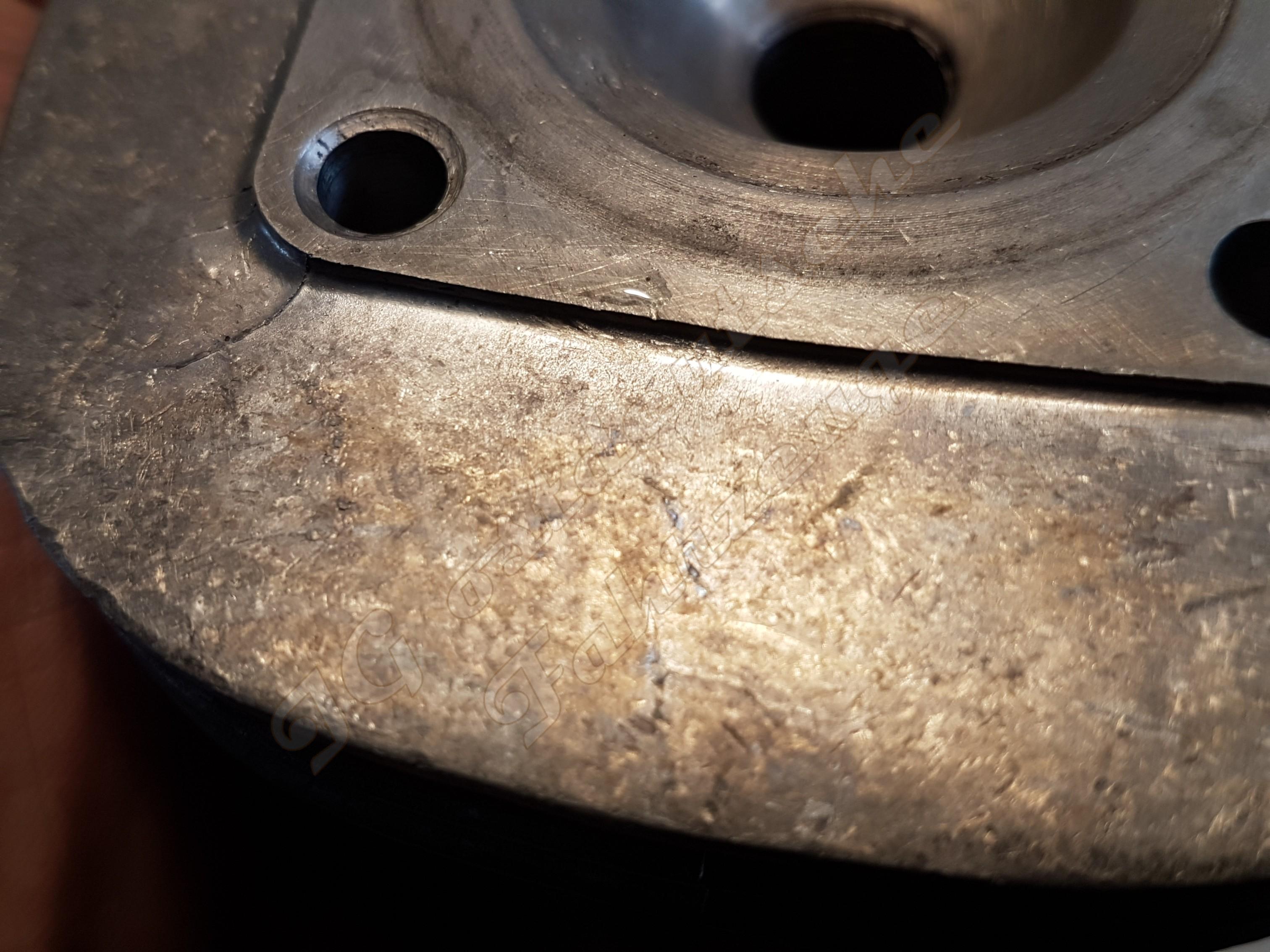

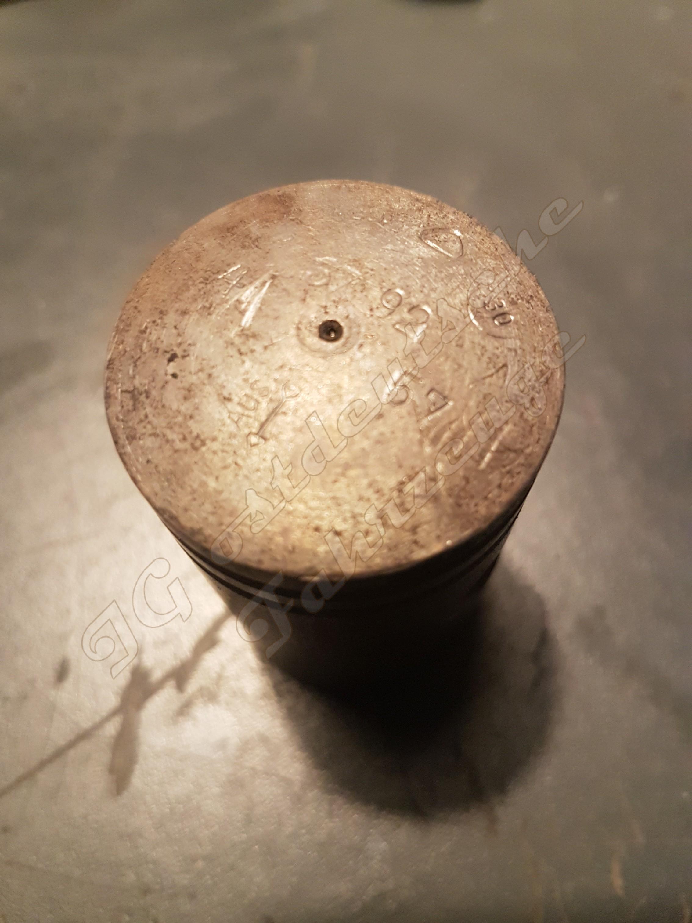

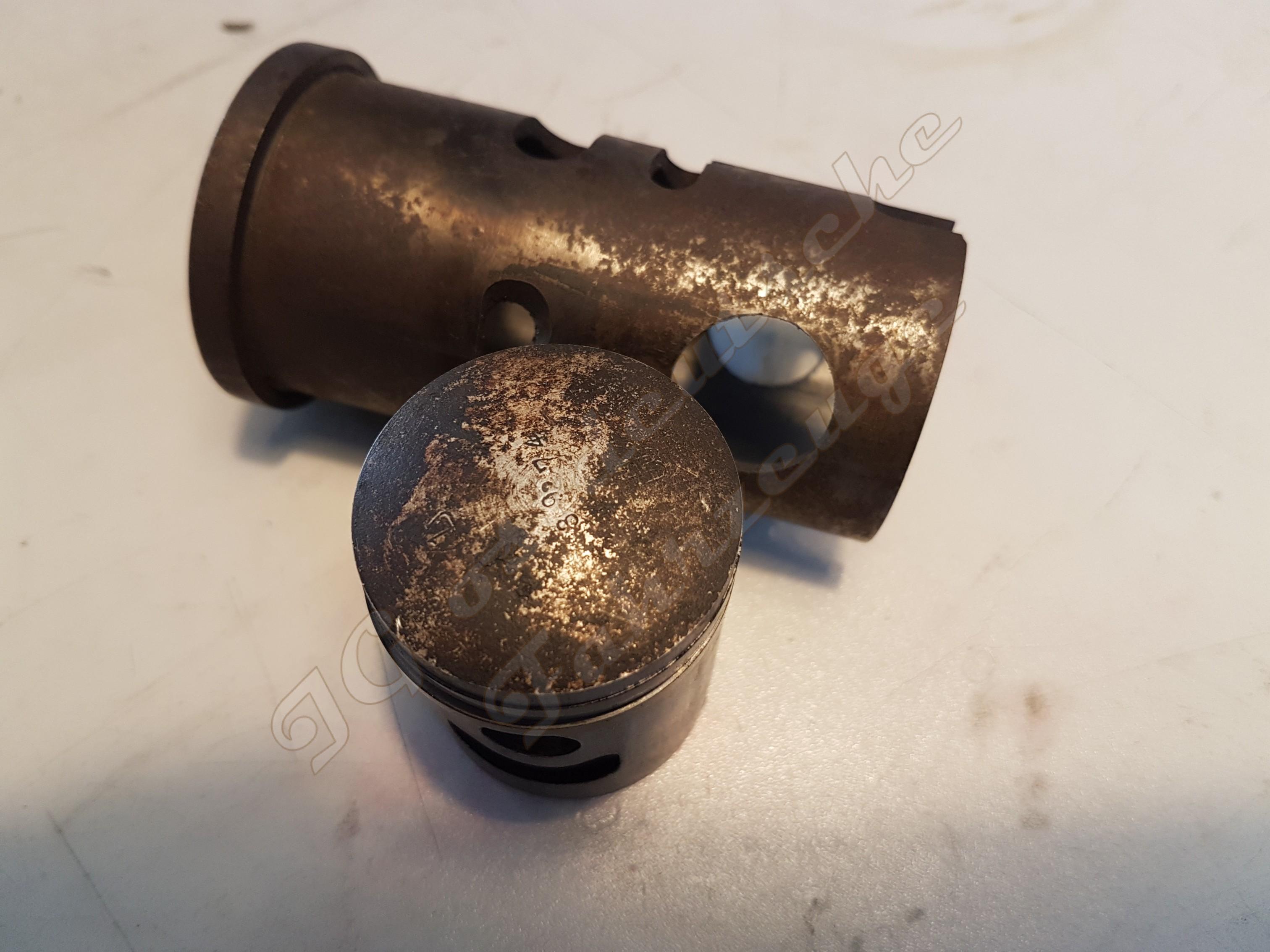

Hier seht ihr die behandelten Teile vor der Reinigung. Es gab Ölkruste, Verkokungen und auch leichte Korrosion.

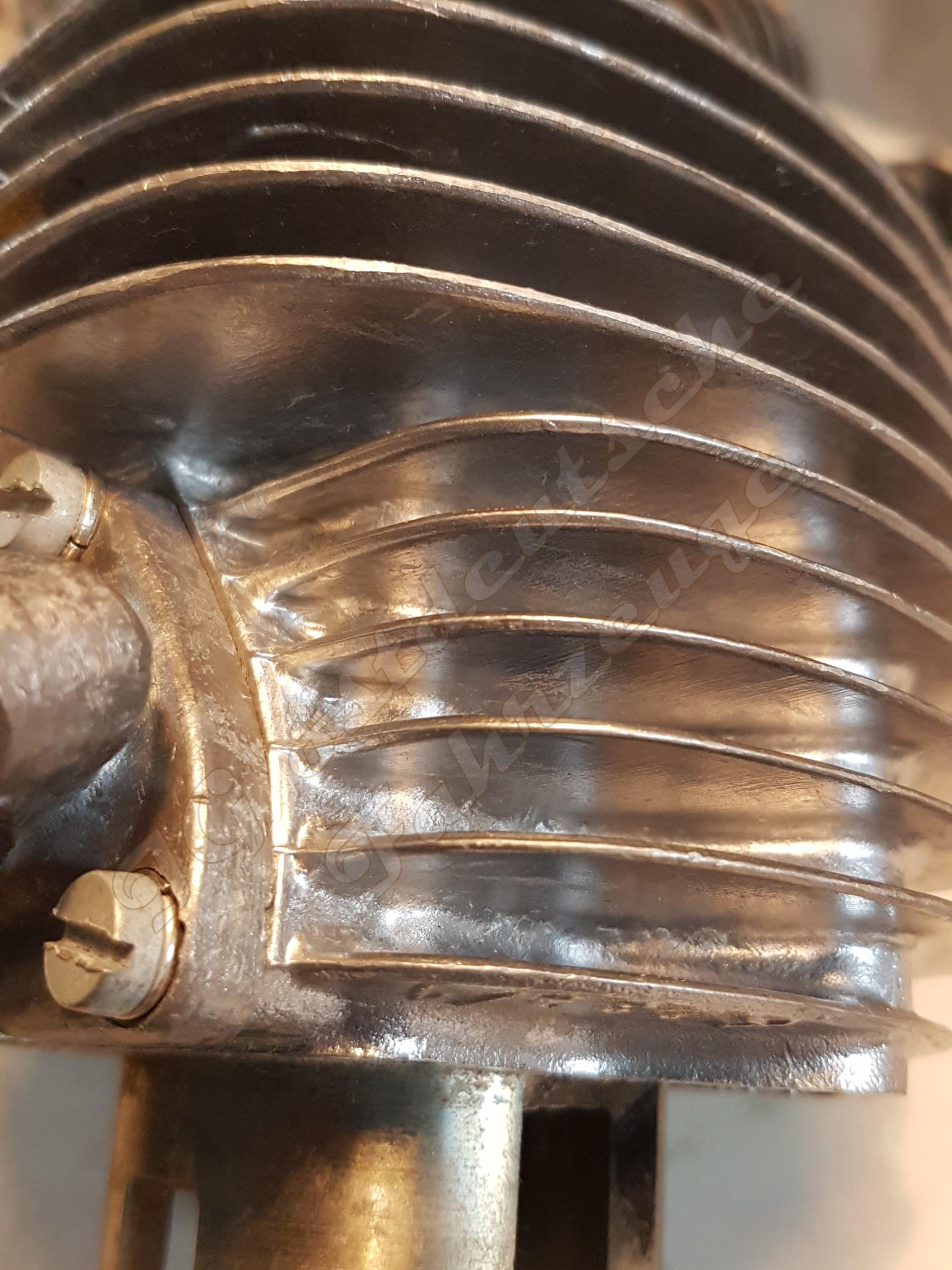

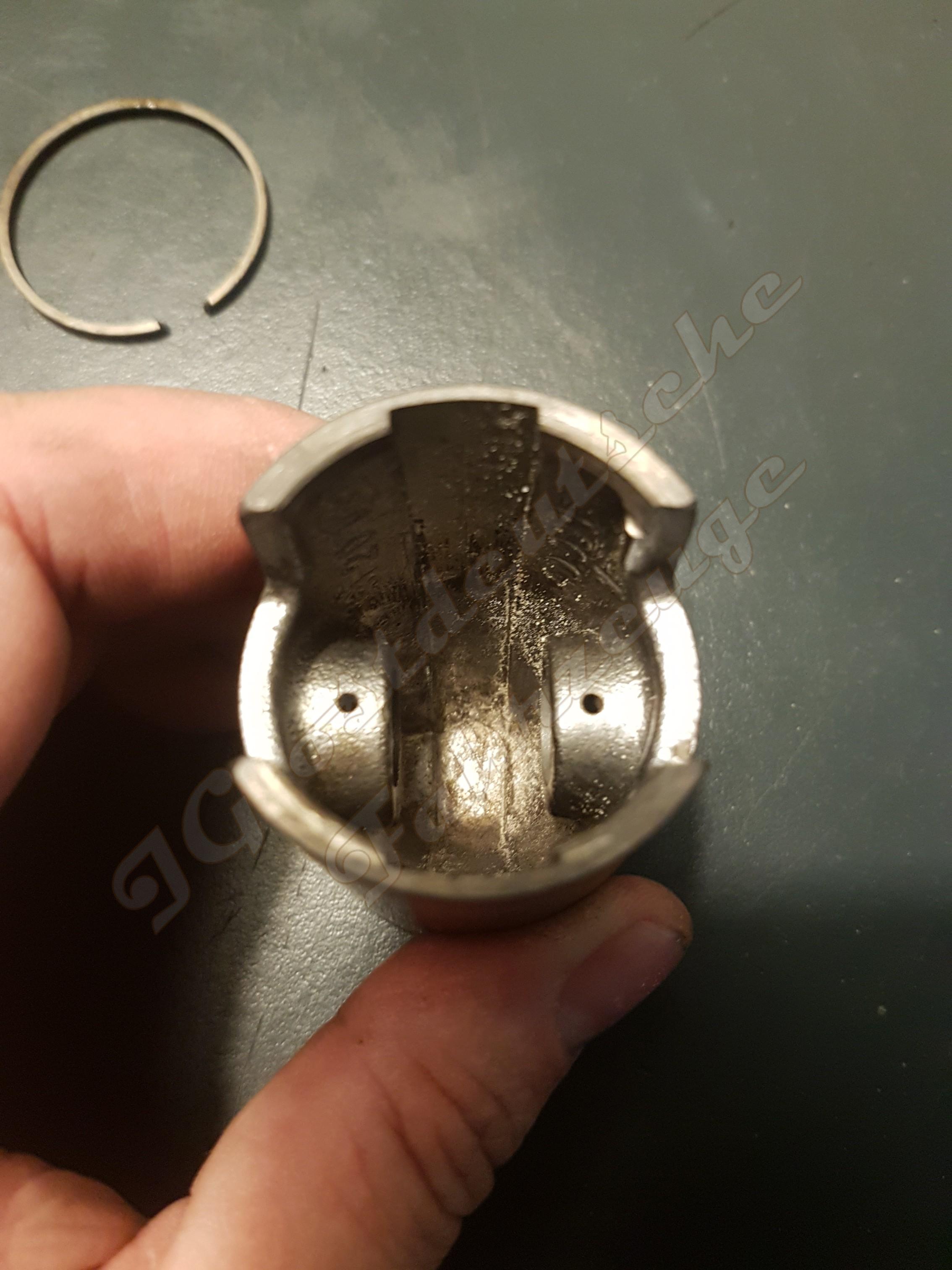

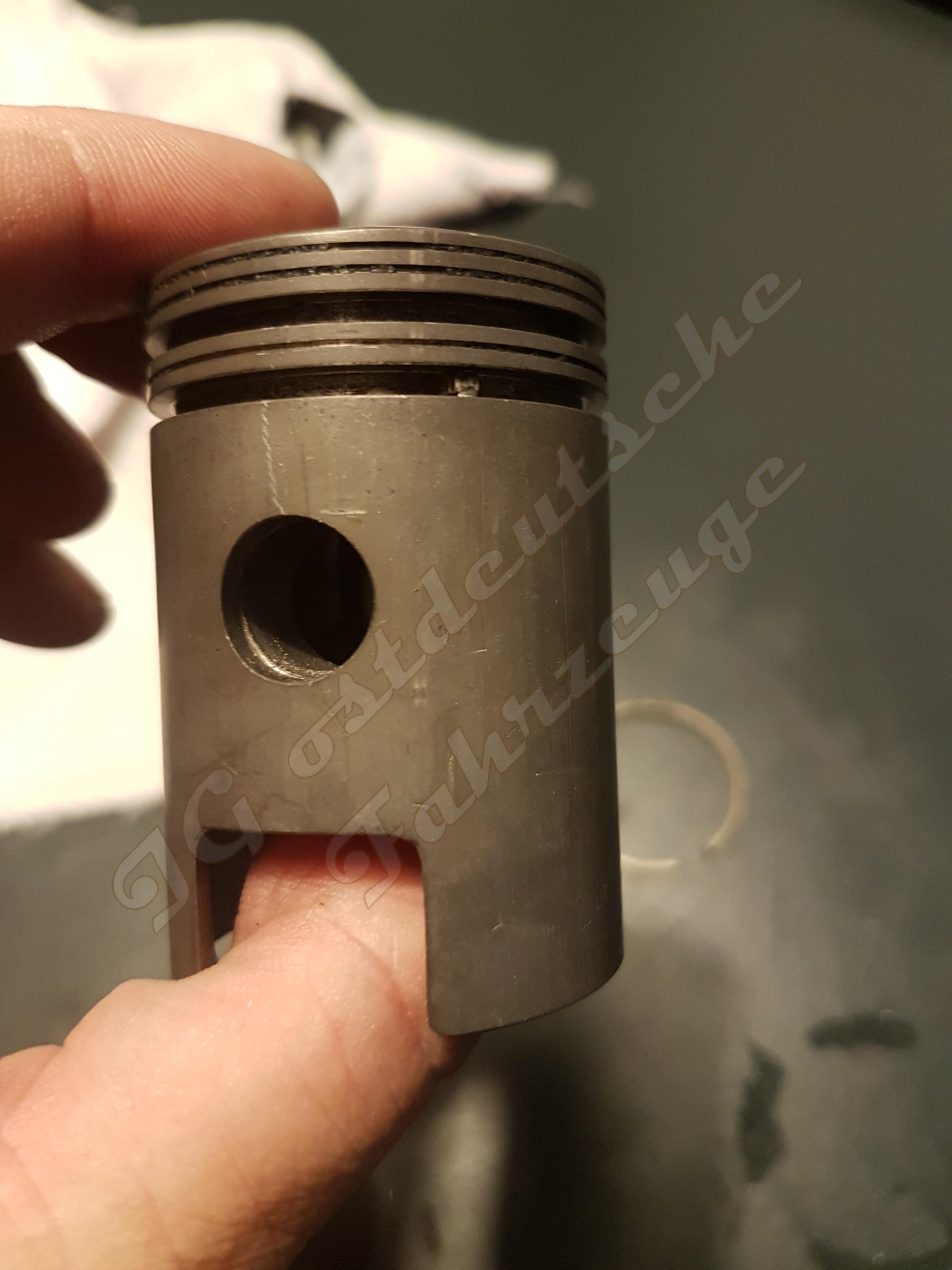

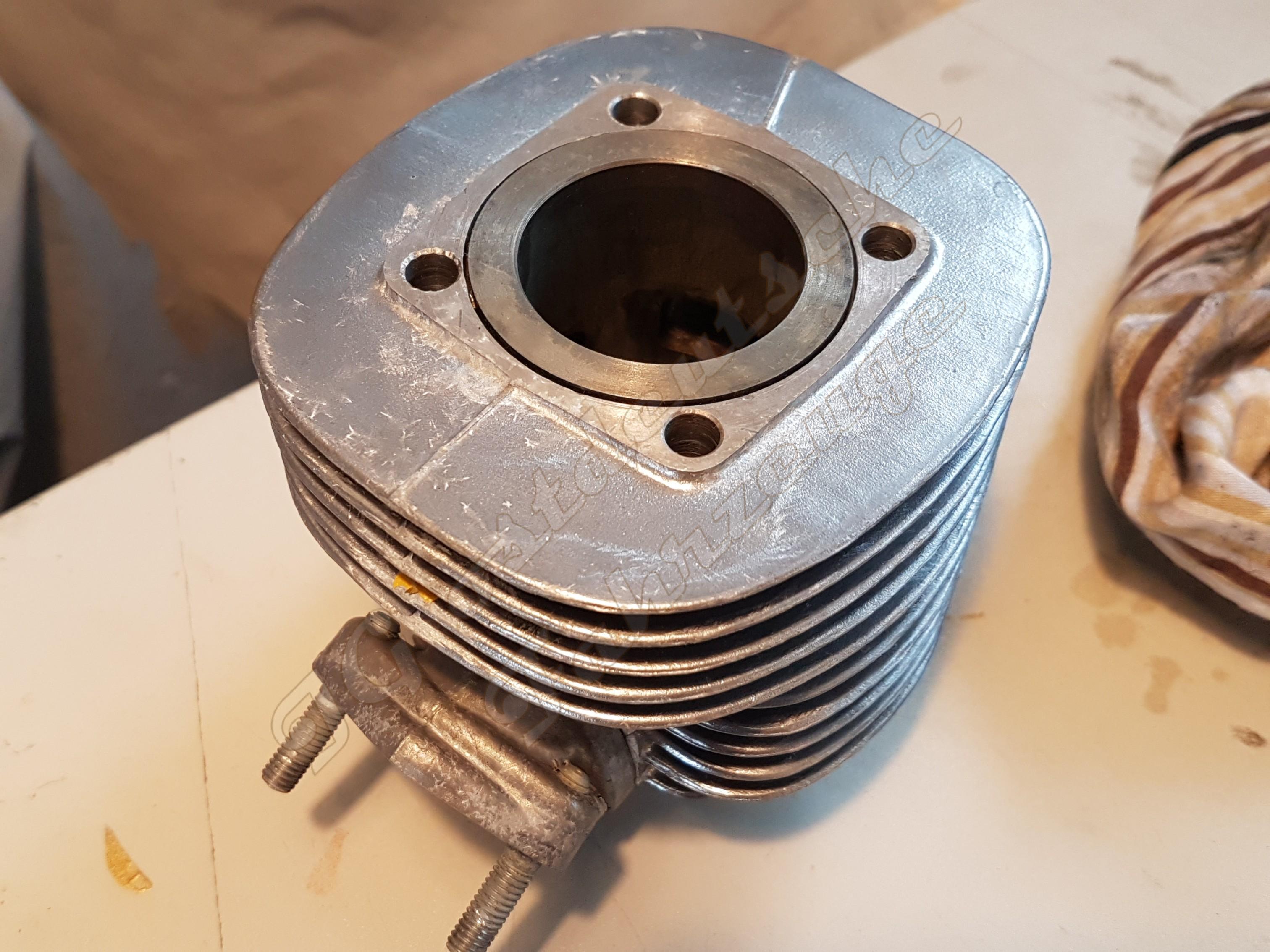

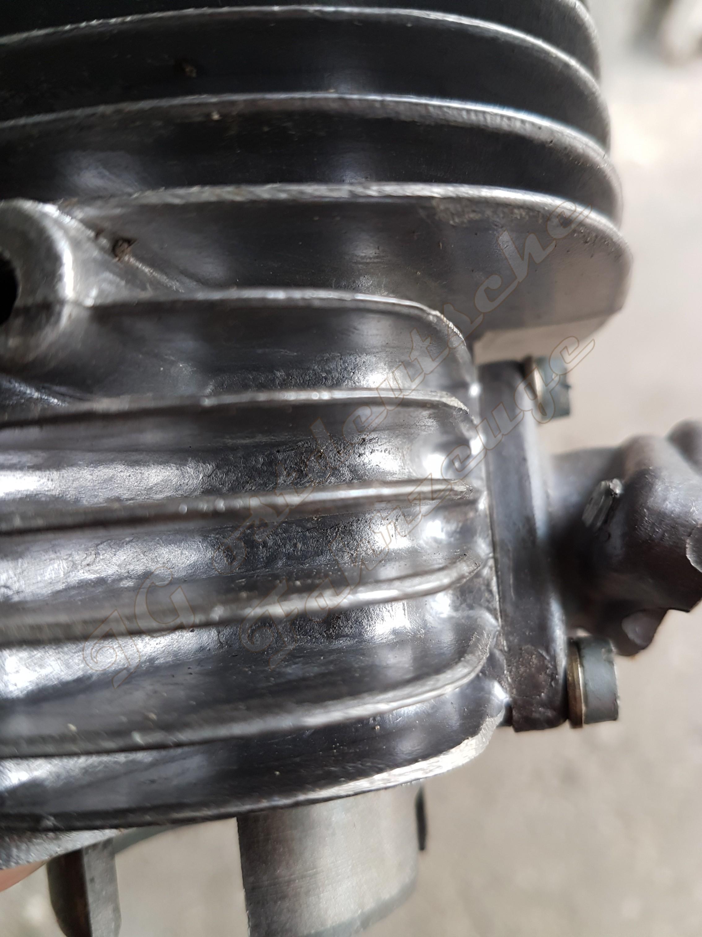

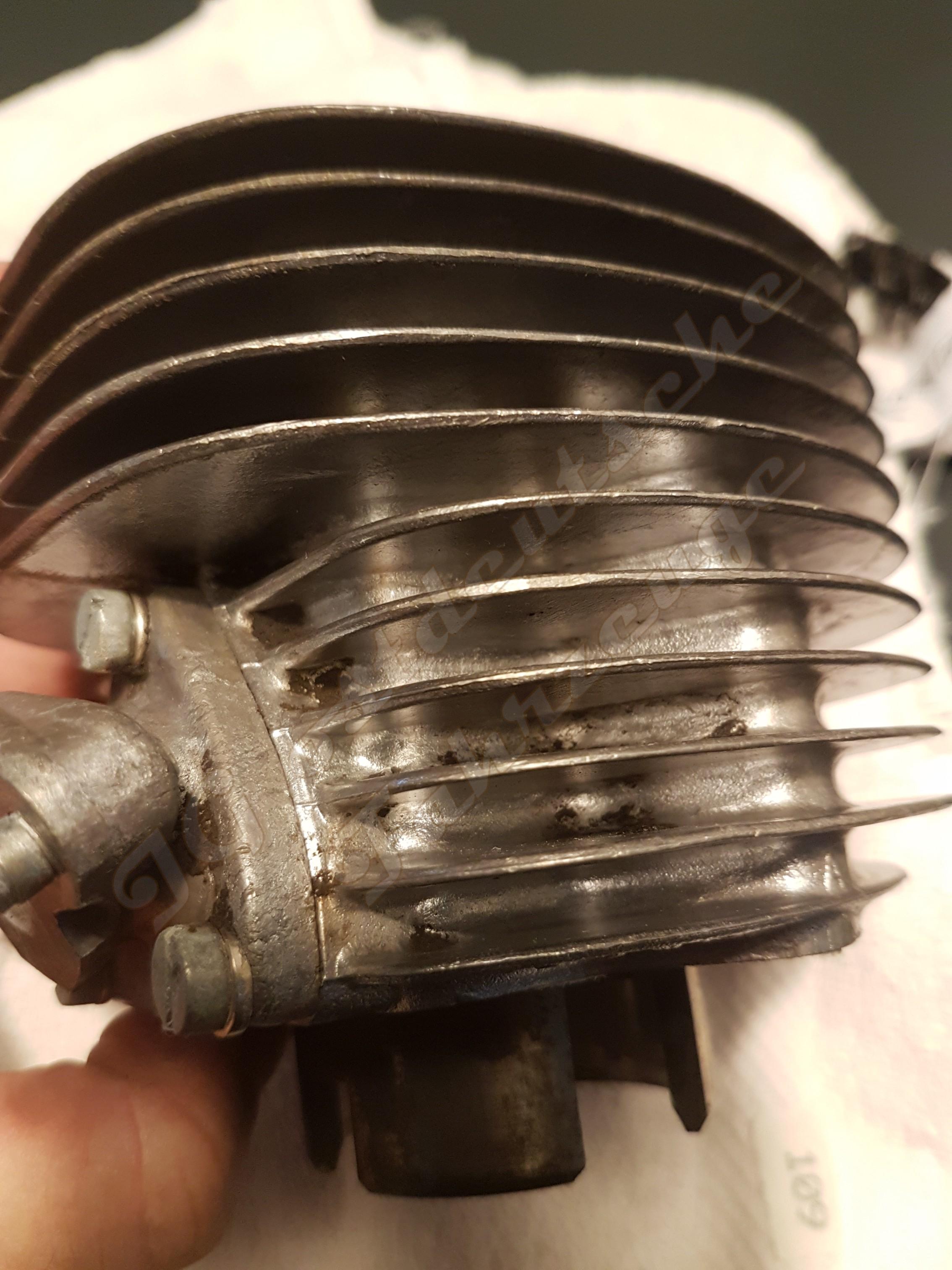

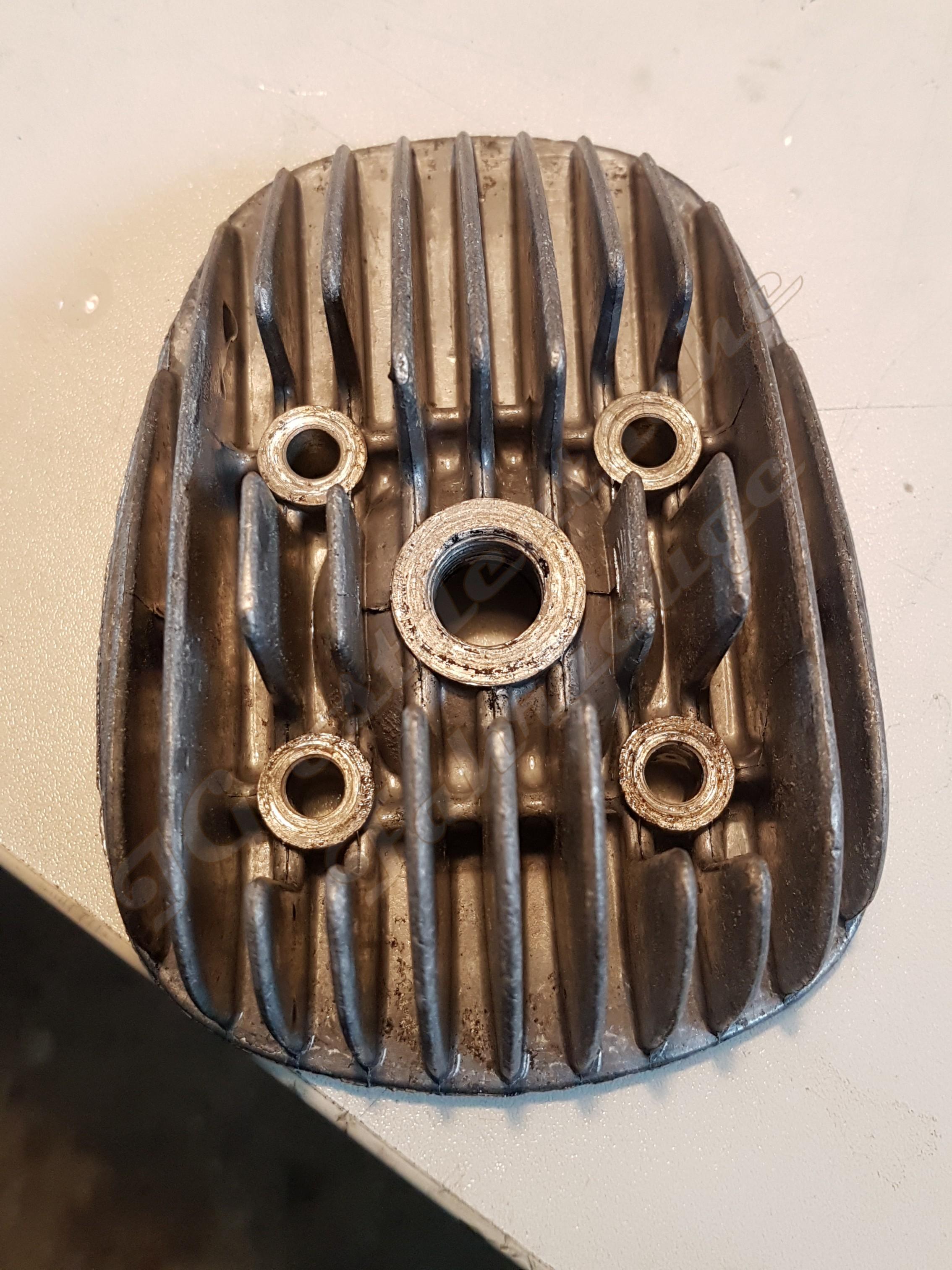

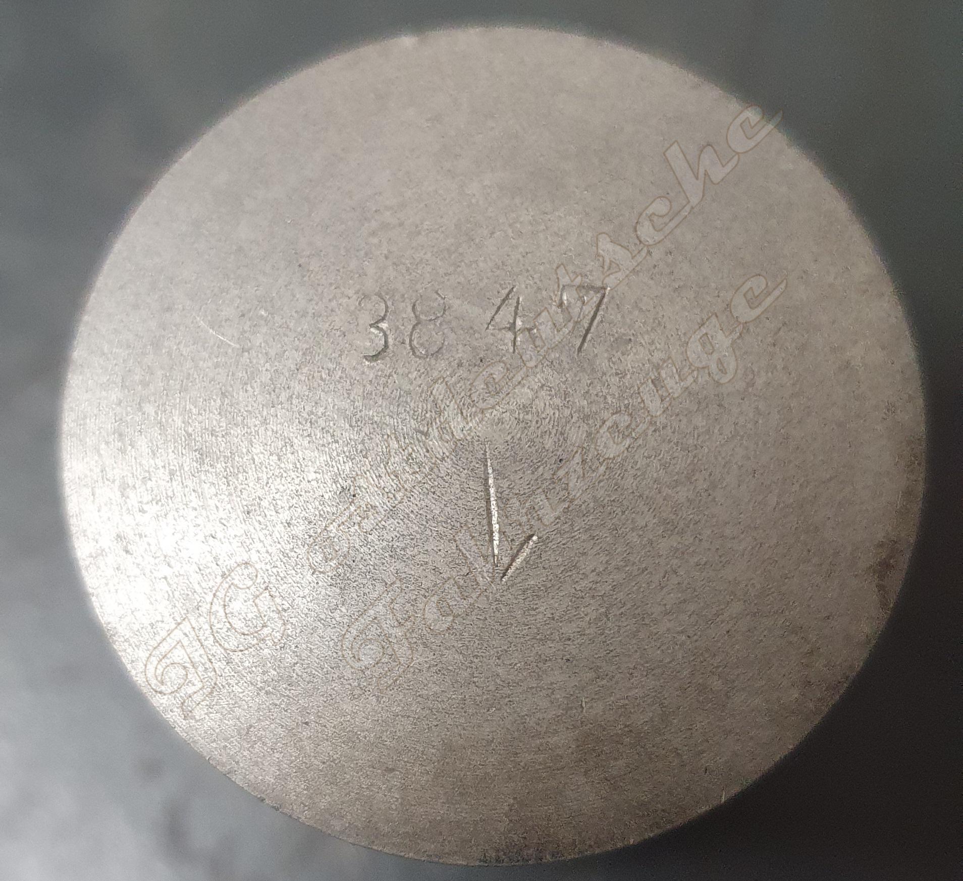

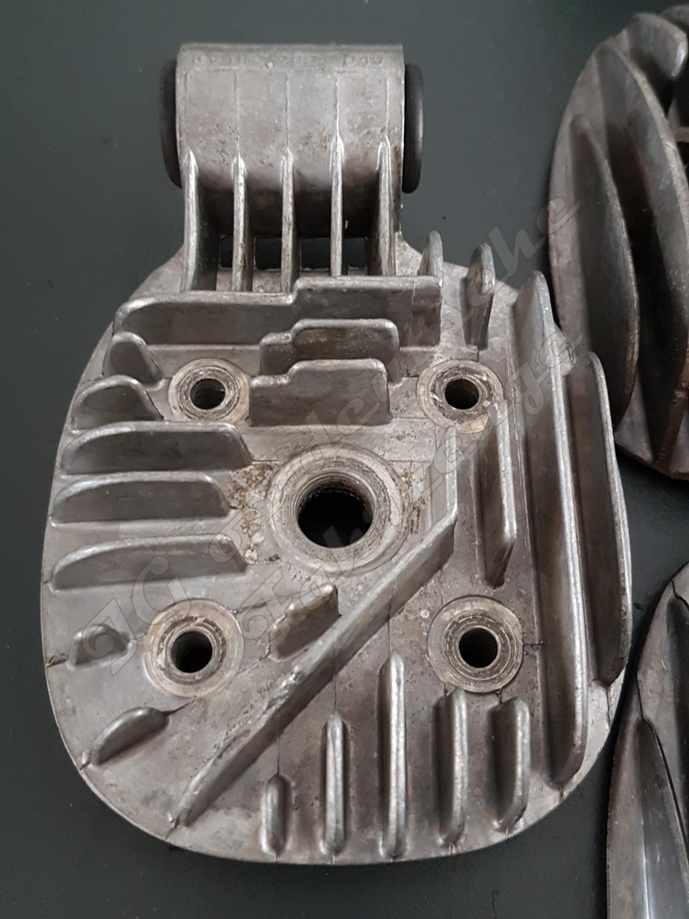

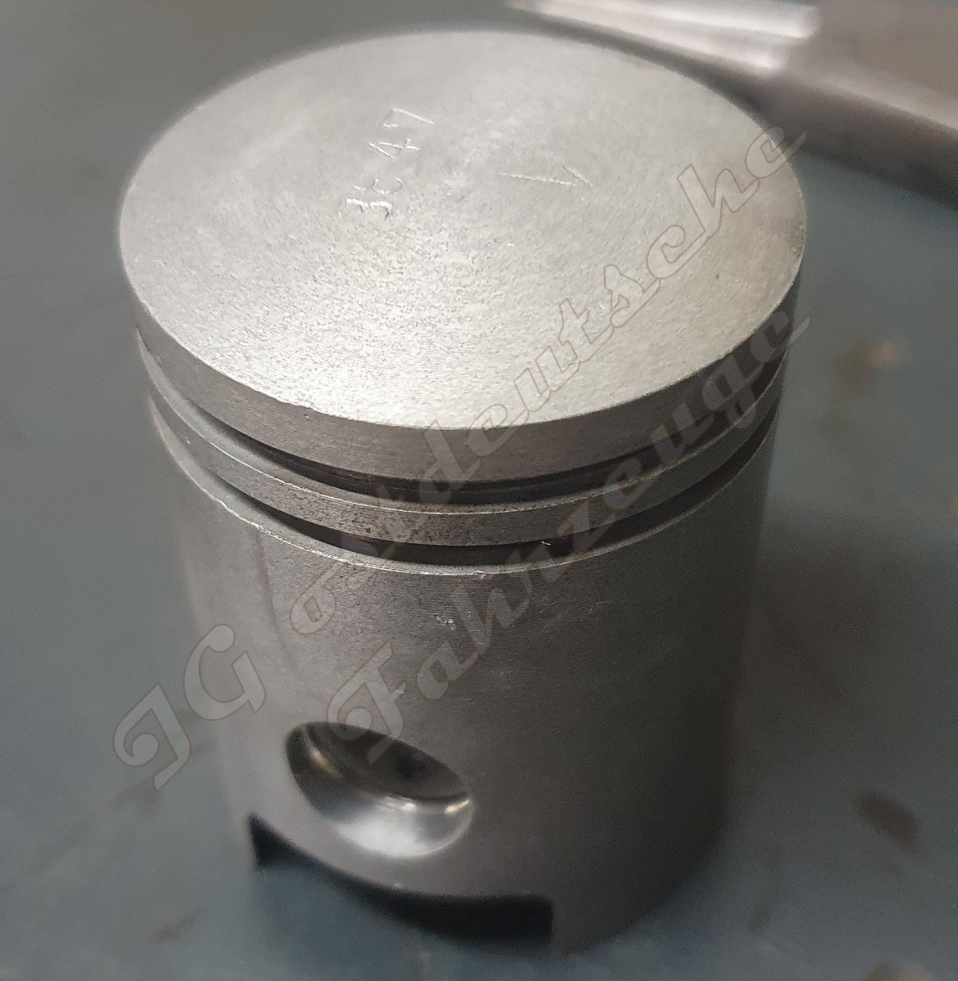

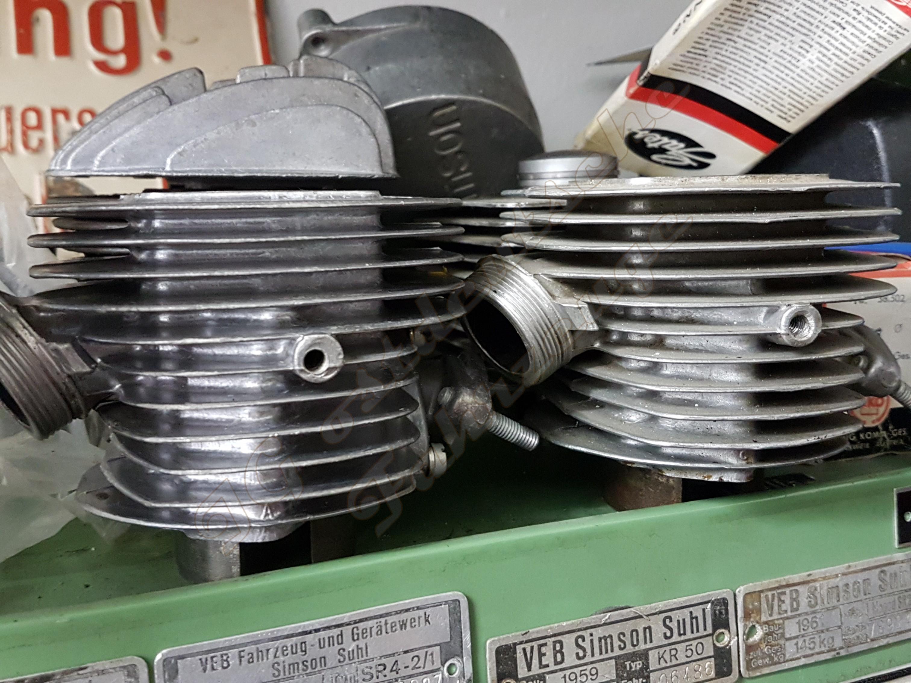

Hier ist das Ergebnis nach der Reinigung und ich muss sagen, meine Erwartungen wurden weit übertroffen!!! Die Oberflächen sind sehr sauber geworden und die originale Beschaffenheit kommt wieder zum Vorschein. Ich habe die Zeile 6x10 Minuten gewaschen und zwischendurch noch etwas mechanisch gereinigt. Da es meine Zeit nicht erlaubt hat, die Reinigung aller Teile zu Ende zu führen, sind noch kleine Schmutzstellen vorhanden. Ich habe noch einige Teile hinterher mit ins Bad "geworfen", die ich nicht zuvor fotografiert habe. Besonders begeistert war ich vom Dreieckflanschzylinder und vom Gebläsemotorzylinderkopf. Die Teile sind optisch nahe am Neuzustand würde ich meinen!
Links gereinigt rechts deutlich weniger verschmutzt, als "links" vor der Reinigung

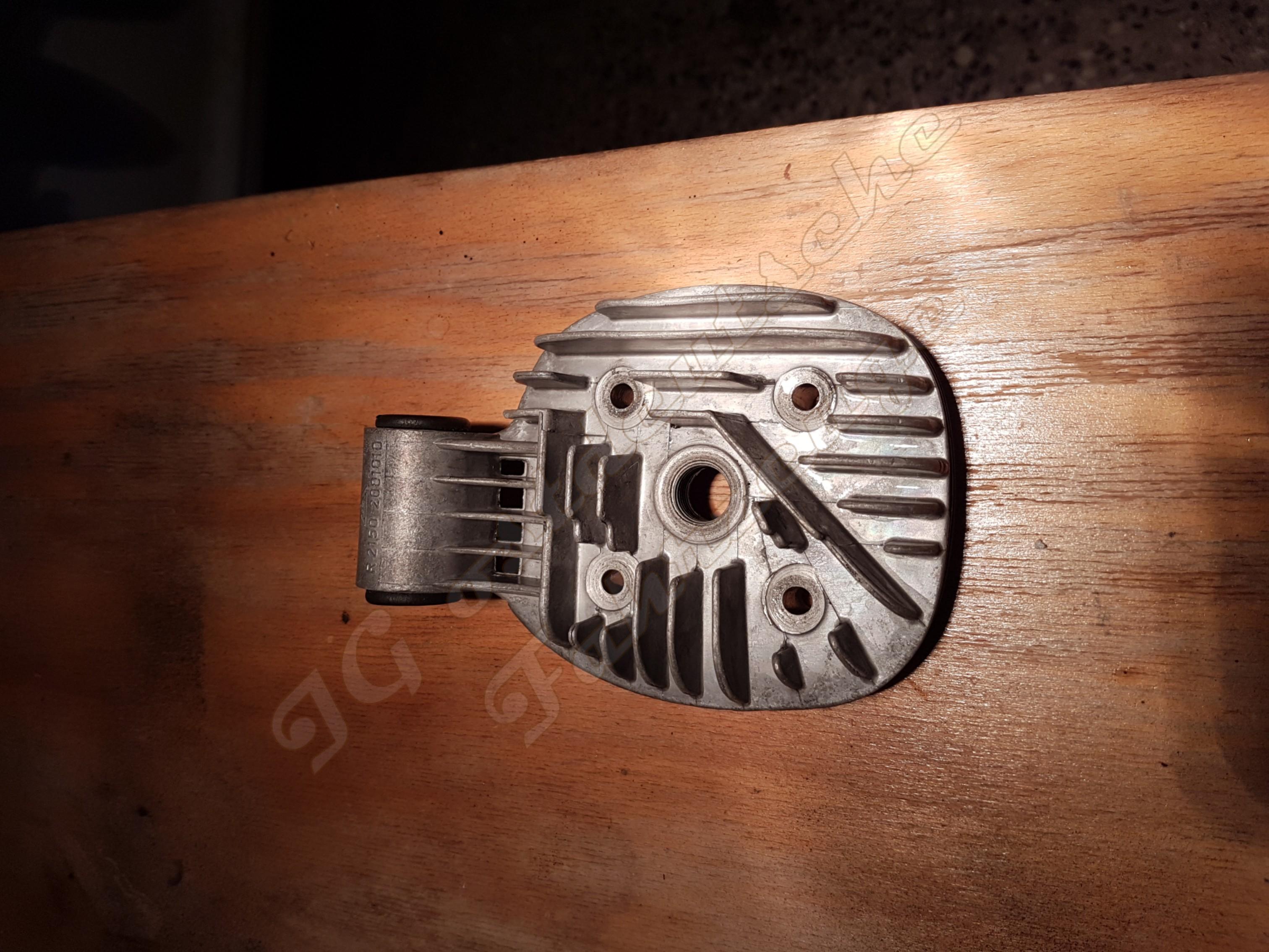

Beiträge: 6494
Re: Die Ultraschallreinigung von Leichtmetallteilen

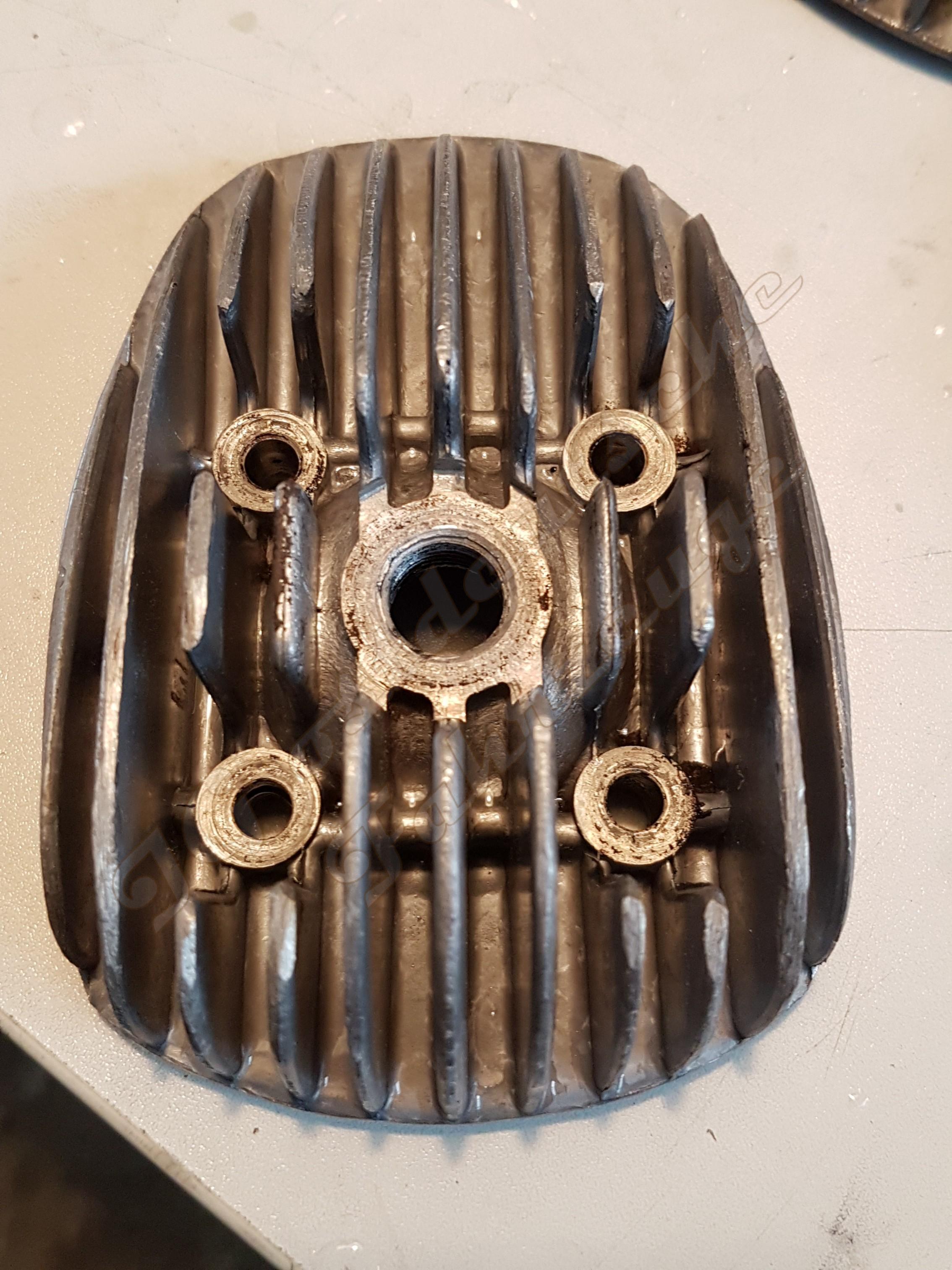

Die RH50 Zylinderdeclel begeistern mich ebenfalls, wenngleich die mechanische Reinigung gern hätte noch etwas gründlicher ausfallen können.

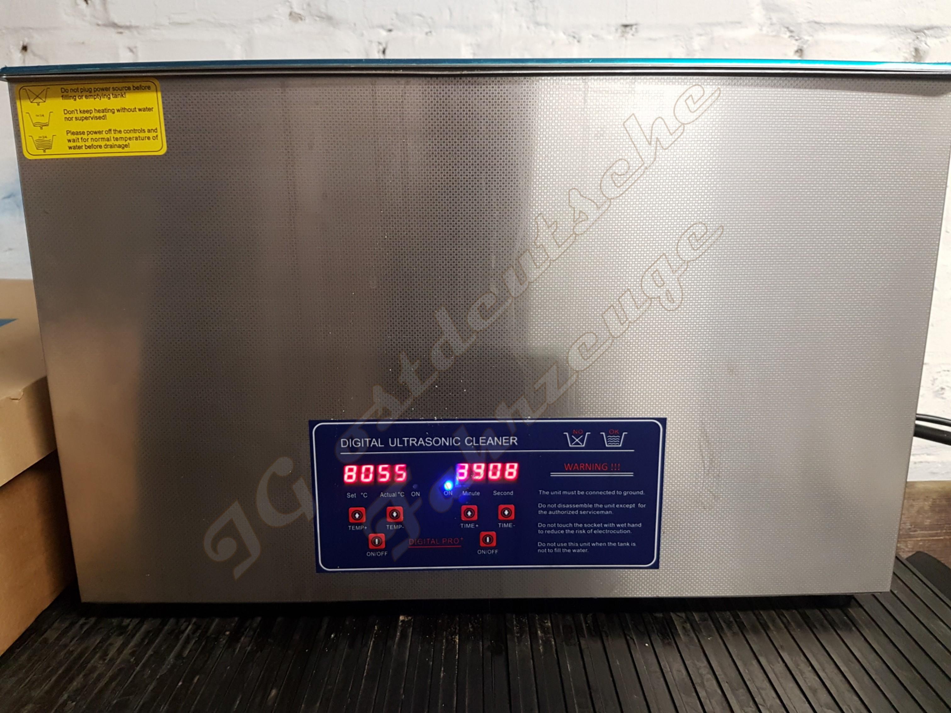

So sieht der Apparat aus:

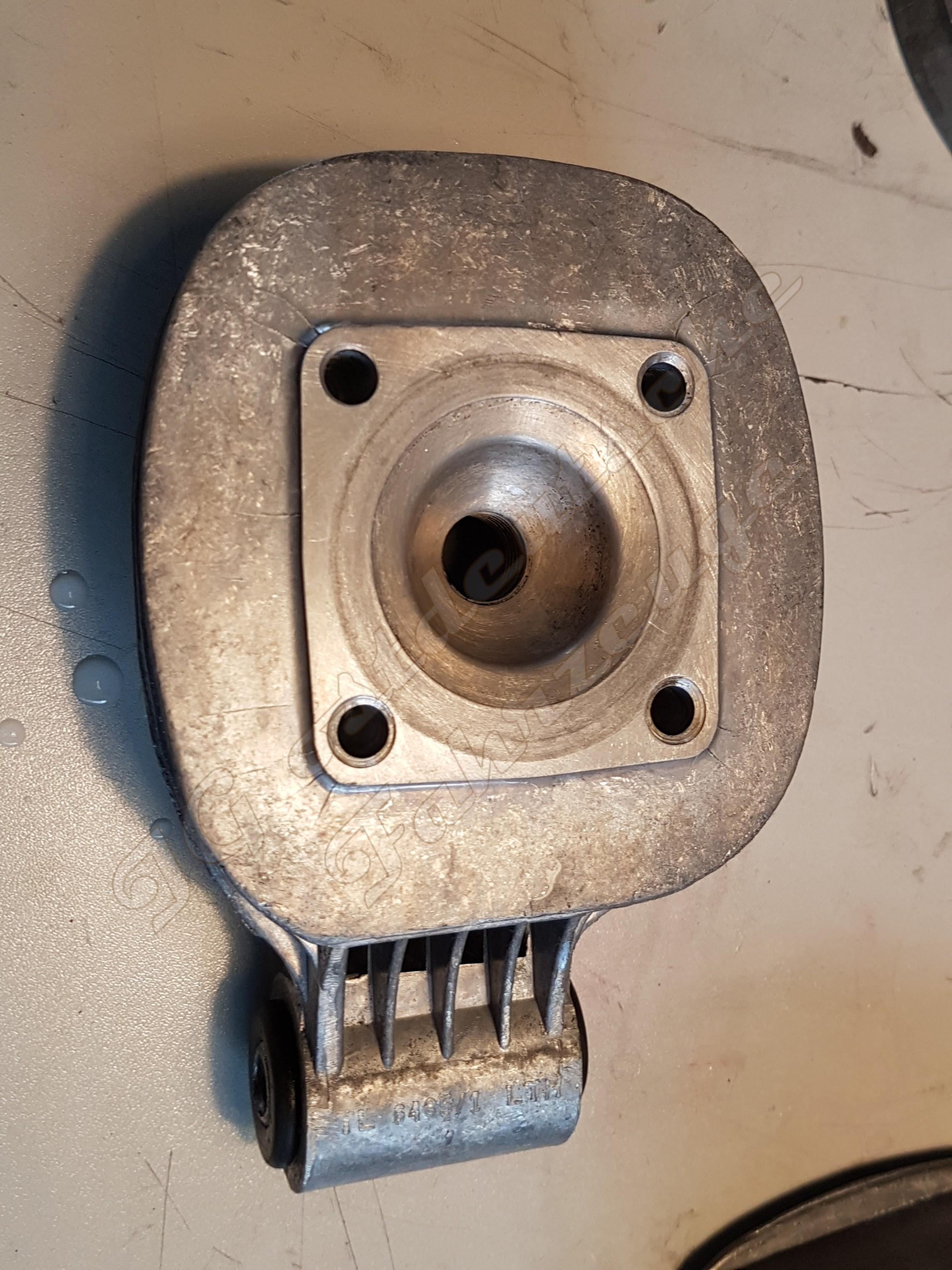

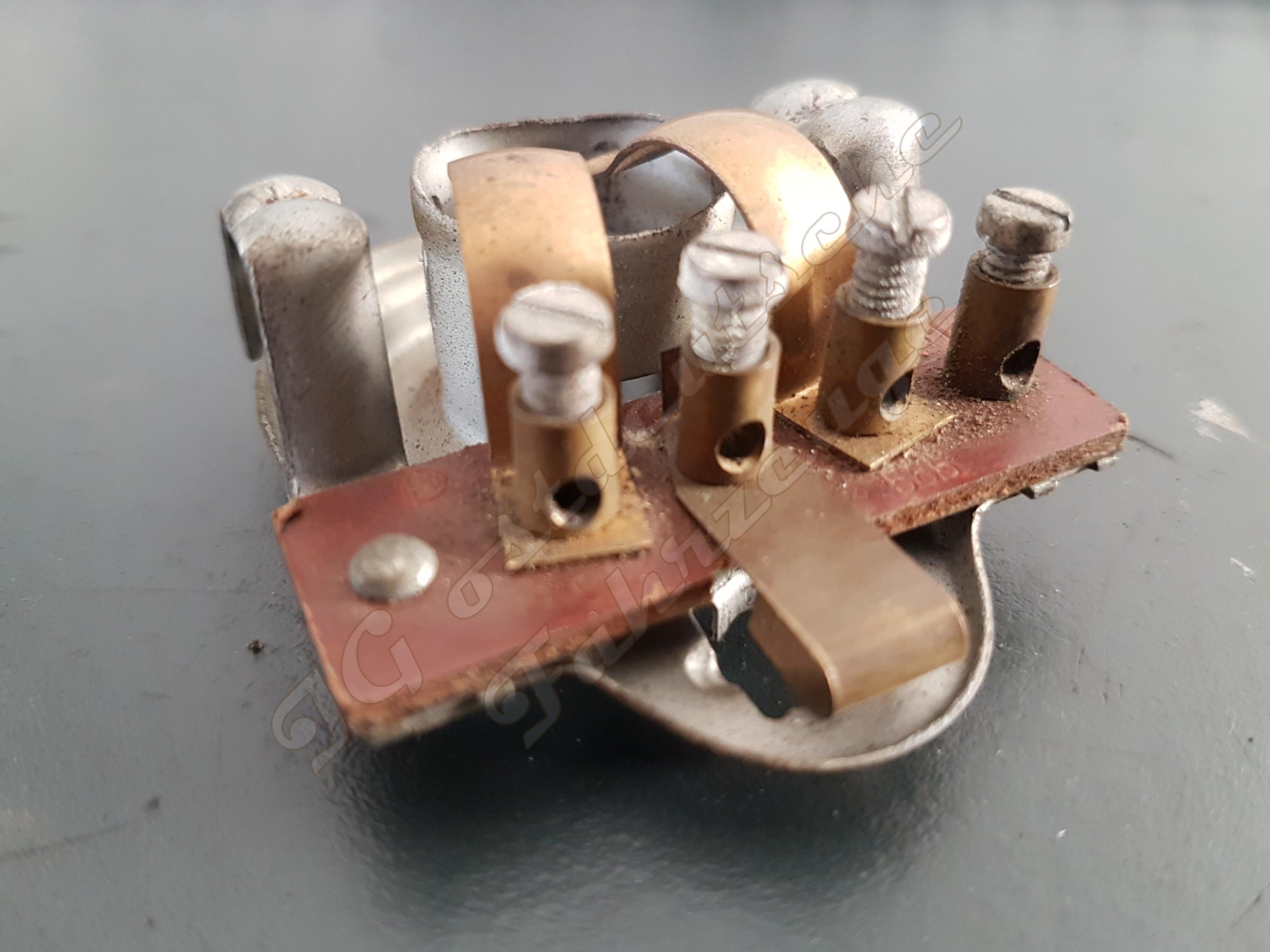

Ich hatte heute kaum Zeit, war aber wieder begeistert:

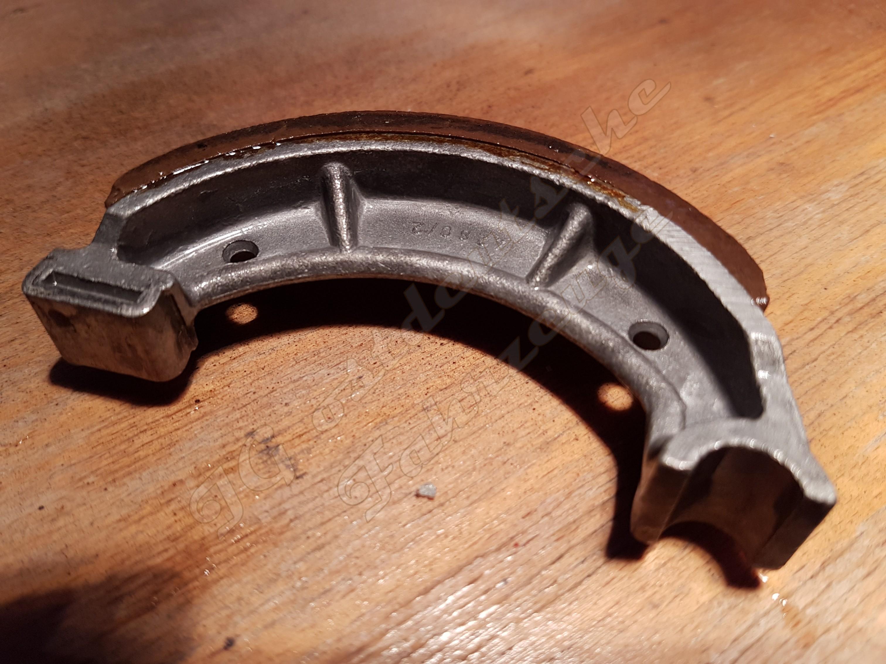

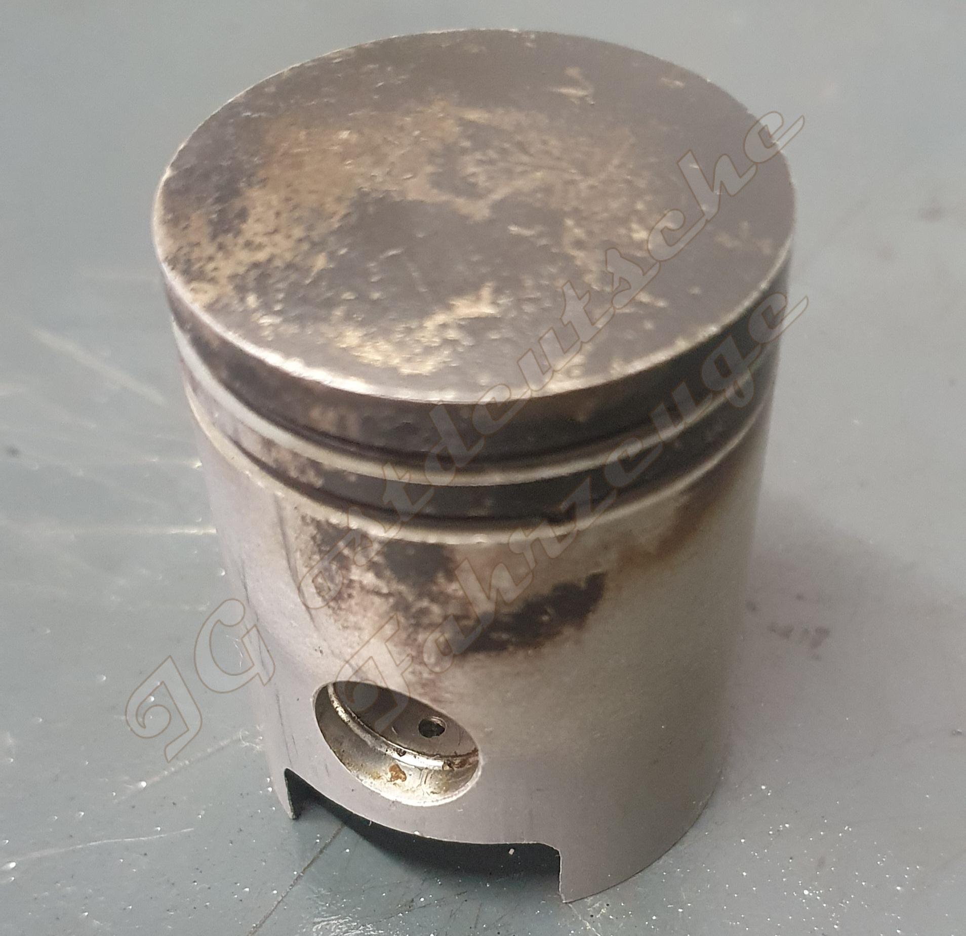

Heute wurde wieder gereinigt:
