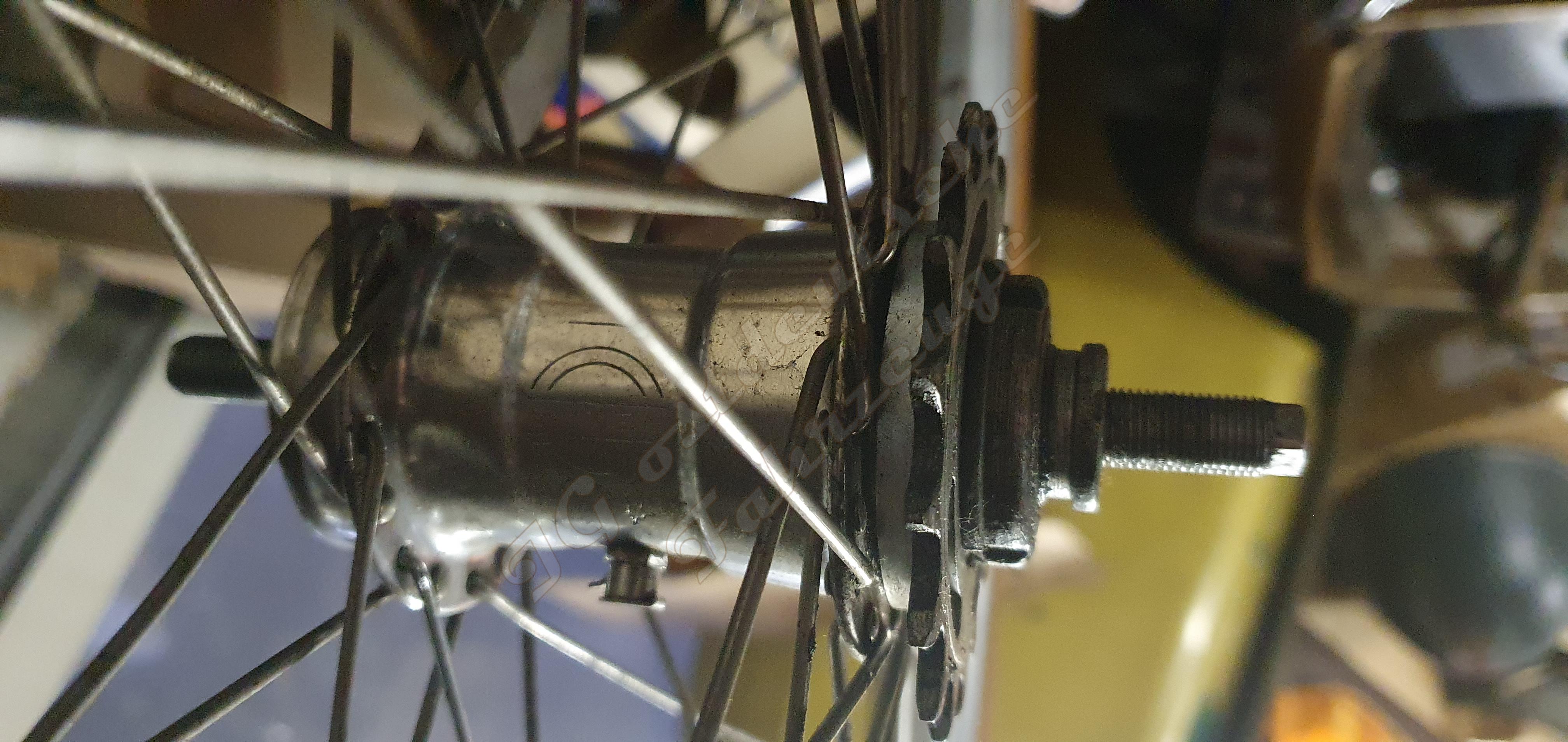

Gesamtansicht der Freilaufnabe mit Rucktrittbremse

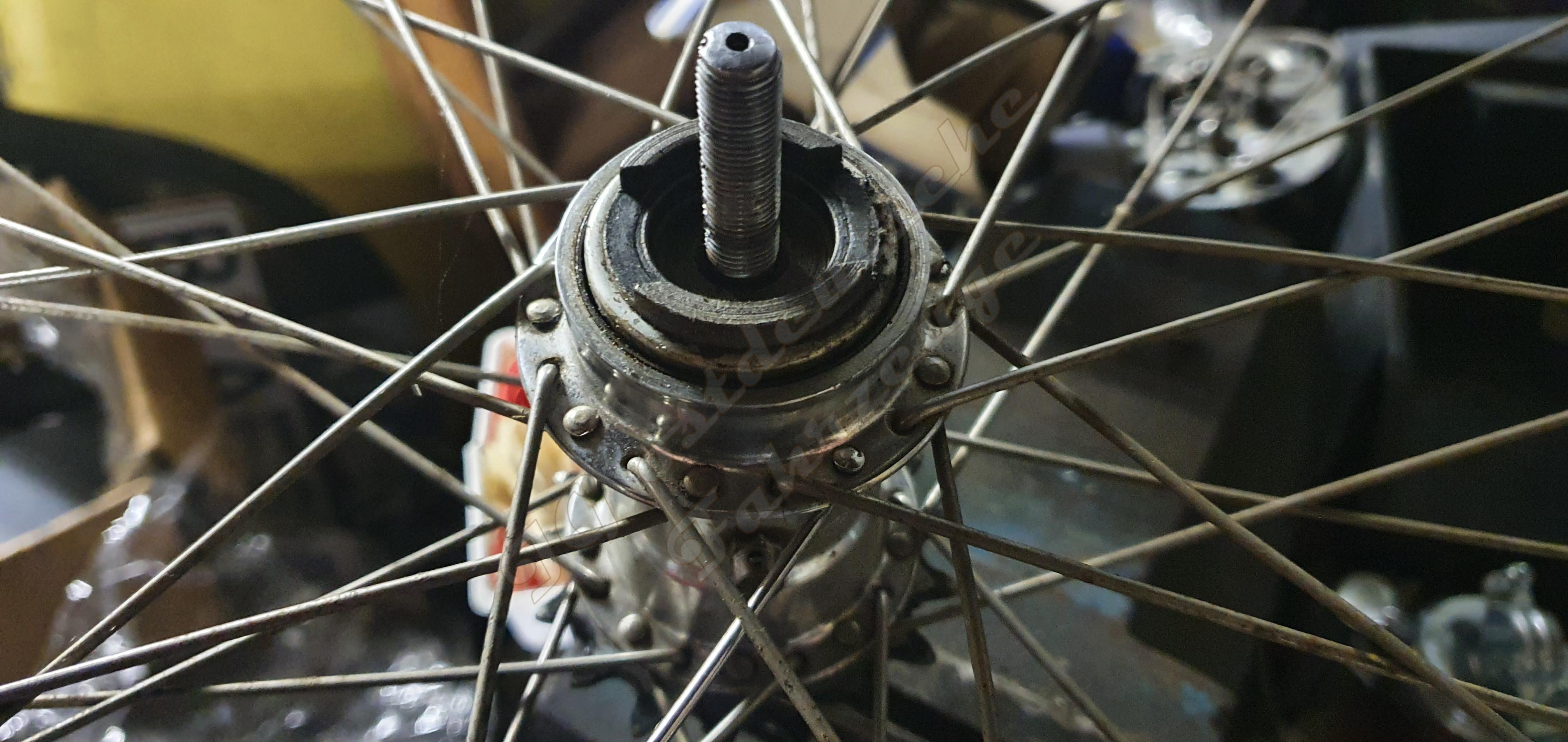

Kontermutter und Drehmomentstütze abgenommen

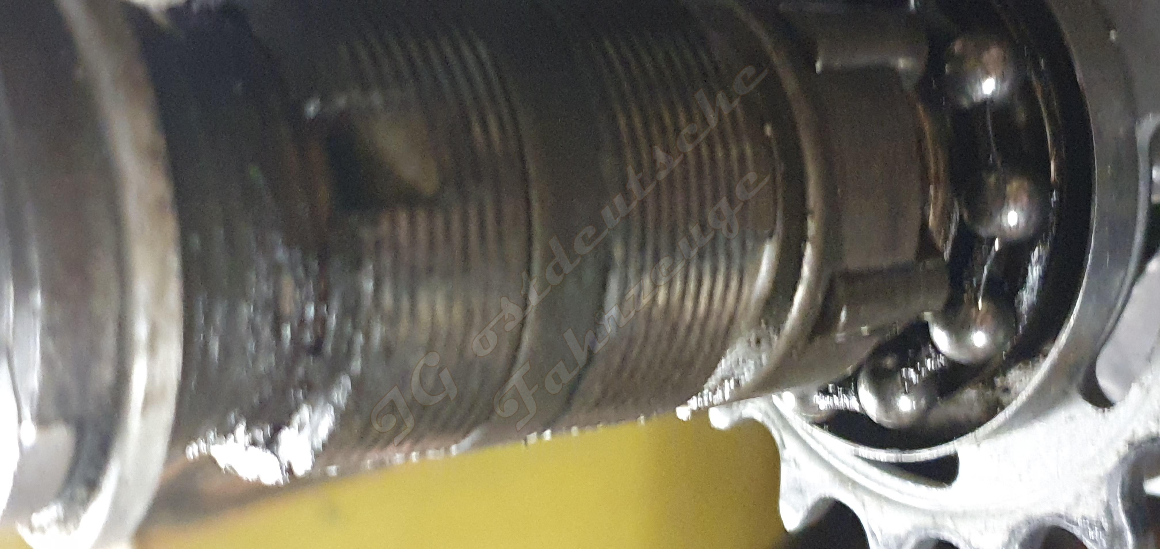

Das "Innenleben" wieder ohne Nabe zusammengebaut (für das Video)

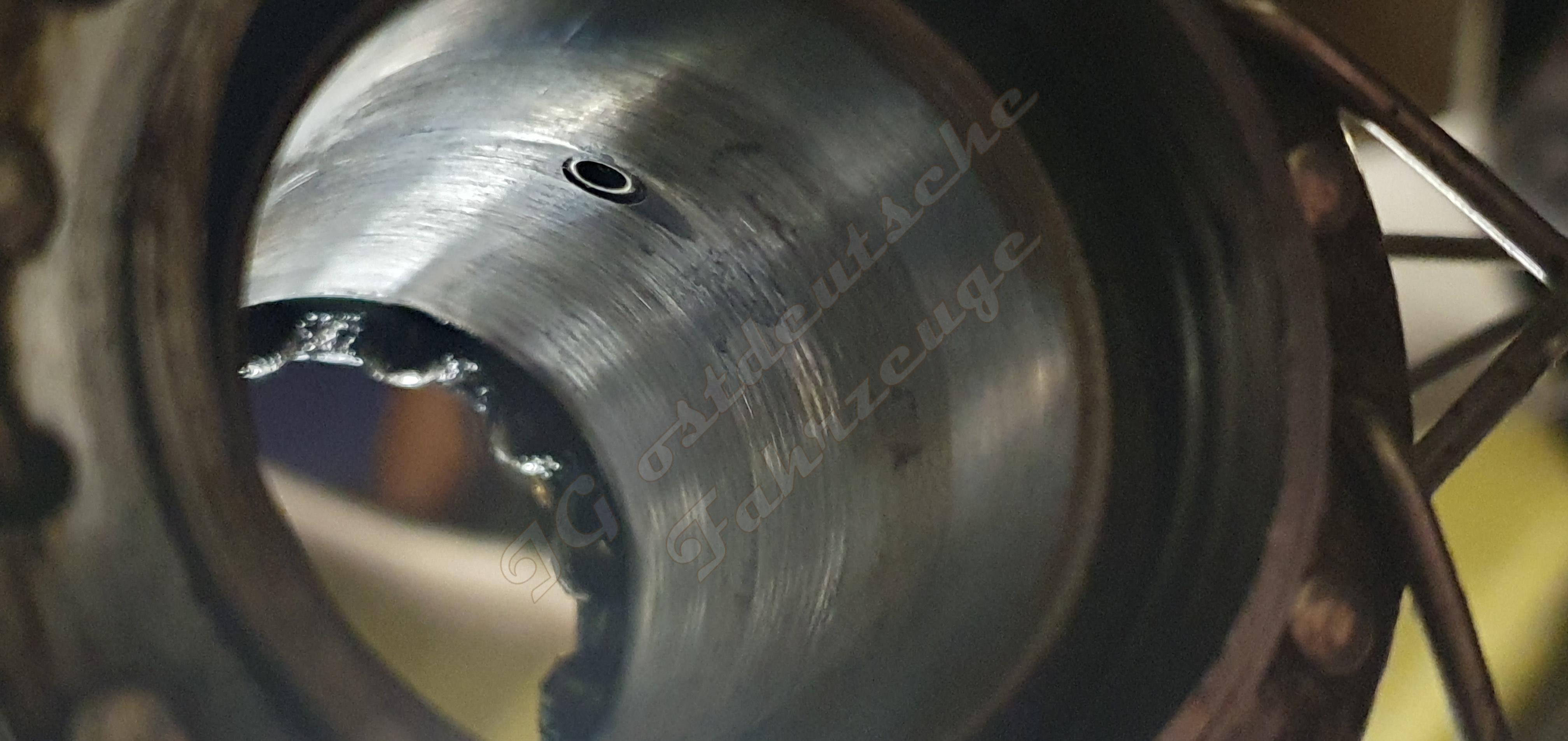

Die Nabe innen
Die Nabe innen
Innen 2
Innen 2

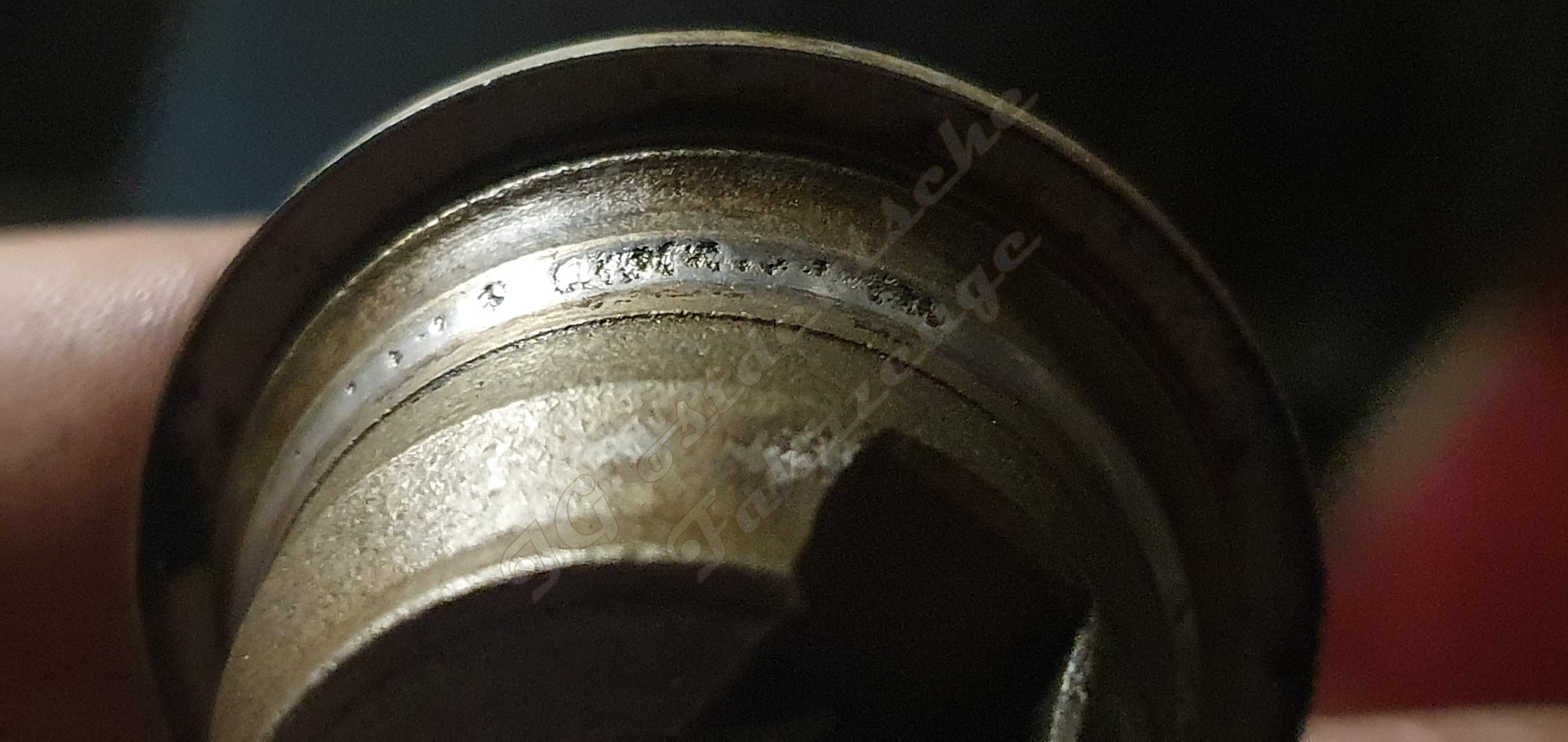

Der Lagerkonus links ist Schrott! Ein Einstellen ist mit ihm nicht möglich.
