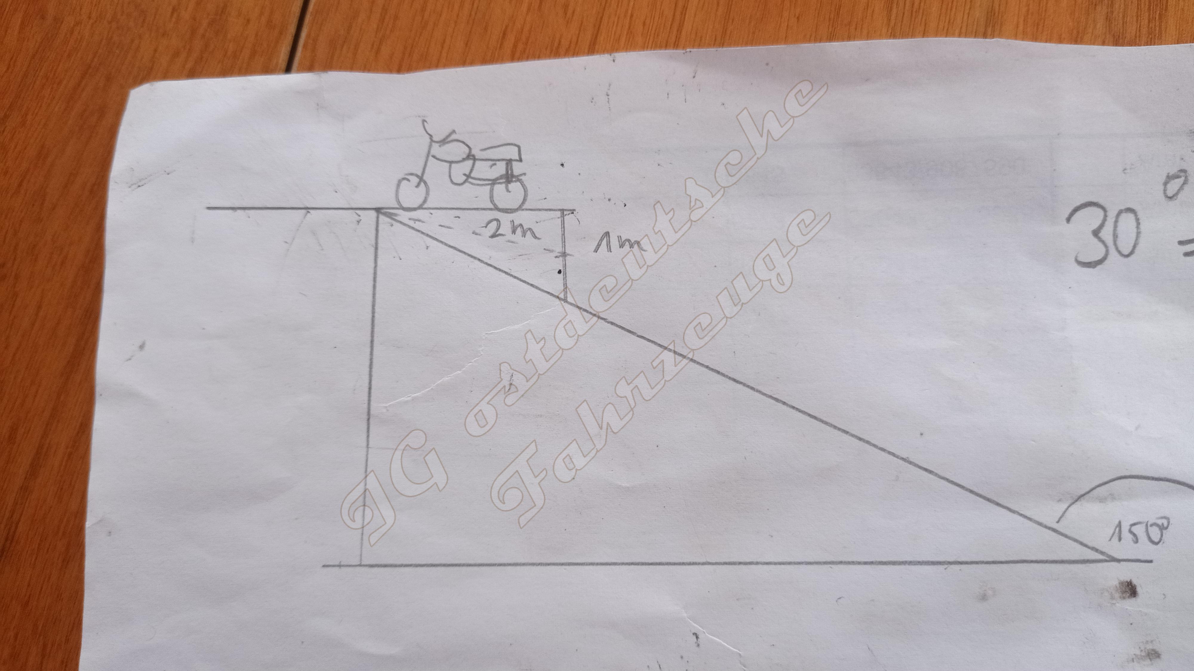

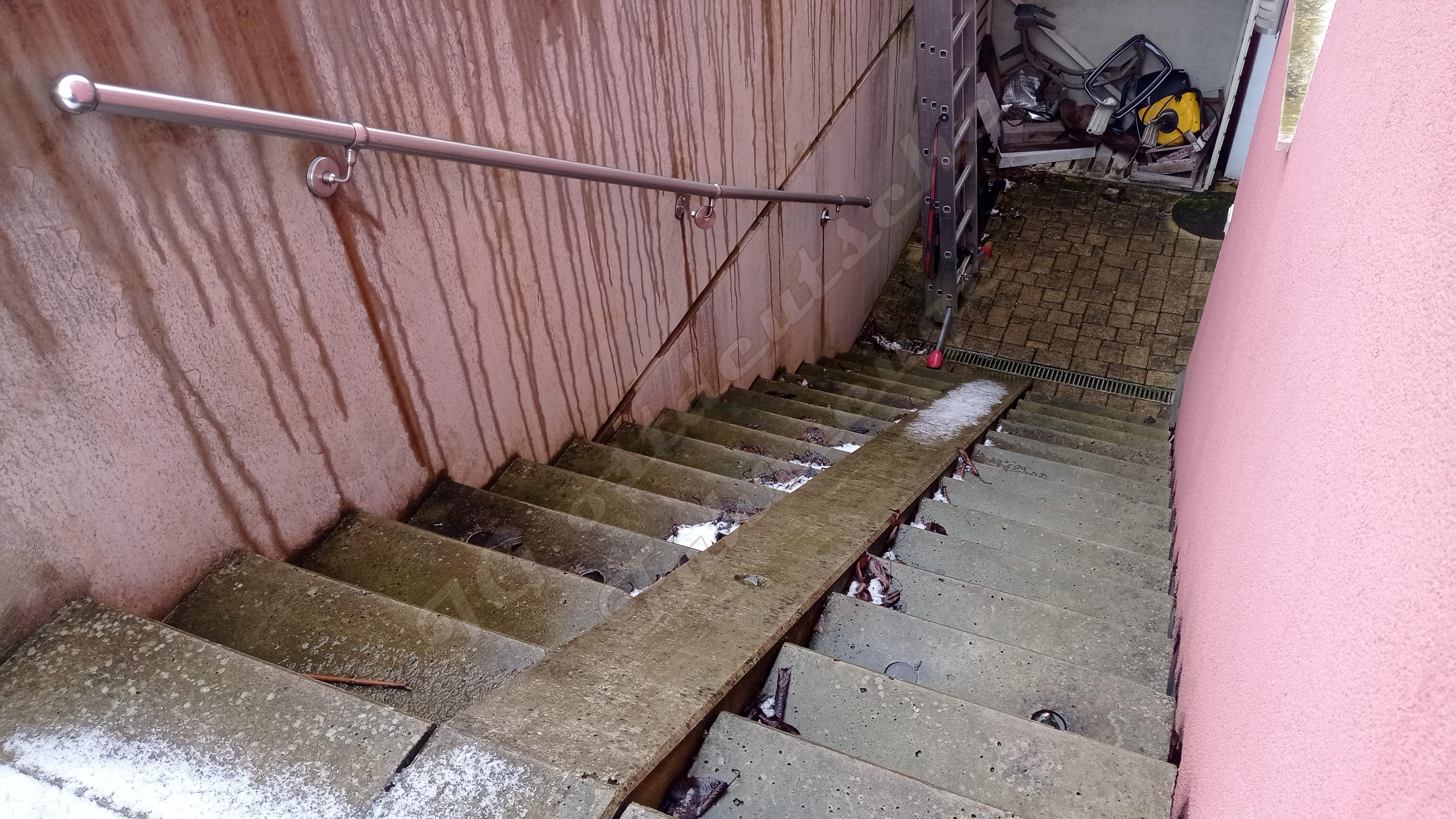

Meine Moepds werden aus dem Keller mittels einer Seilwinde über eine Rampe mnach oben gezogen. Die Rampe ist 5 m lang und steigt in einem Winkel von 30°. Am oberen Ende ist die Winde befestigt.
Soweit so gut. Problem ist der obere Bereich der Rampe. Dort setzen die Mopeds jeweils mit dem Krümmer auf. Bisher war das zumindest bei SR1 und SR2 nur ein geringes Problem, da ich durch Anheben des Hinterrades um 15 bis 20 cm der Krümmer hoch genug war, um drüber zu kommen.
Schwierig wird es nun beim SR50 und der RT125. Hier kann ich nur mit fremder Hilfe die Fahrzeuge hoch bzw. runterbringen.
Ich habe nun schon einige mehr oder weniger komplizierte Lösungen angedacht, die ich Euch kurz vorstellen möchte, würde mich aber freuen, wenn Ihr mir auch ein bißchen Input gebt und Eure Ideen sprudeln laßt.

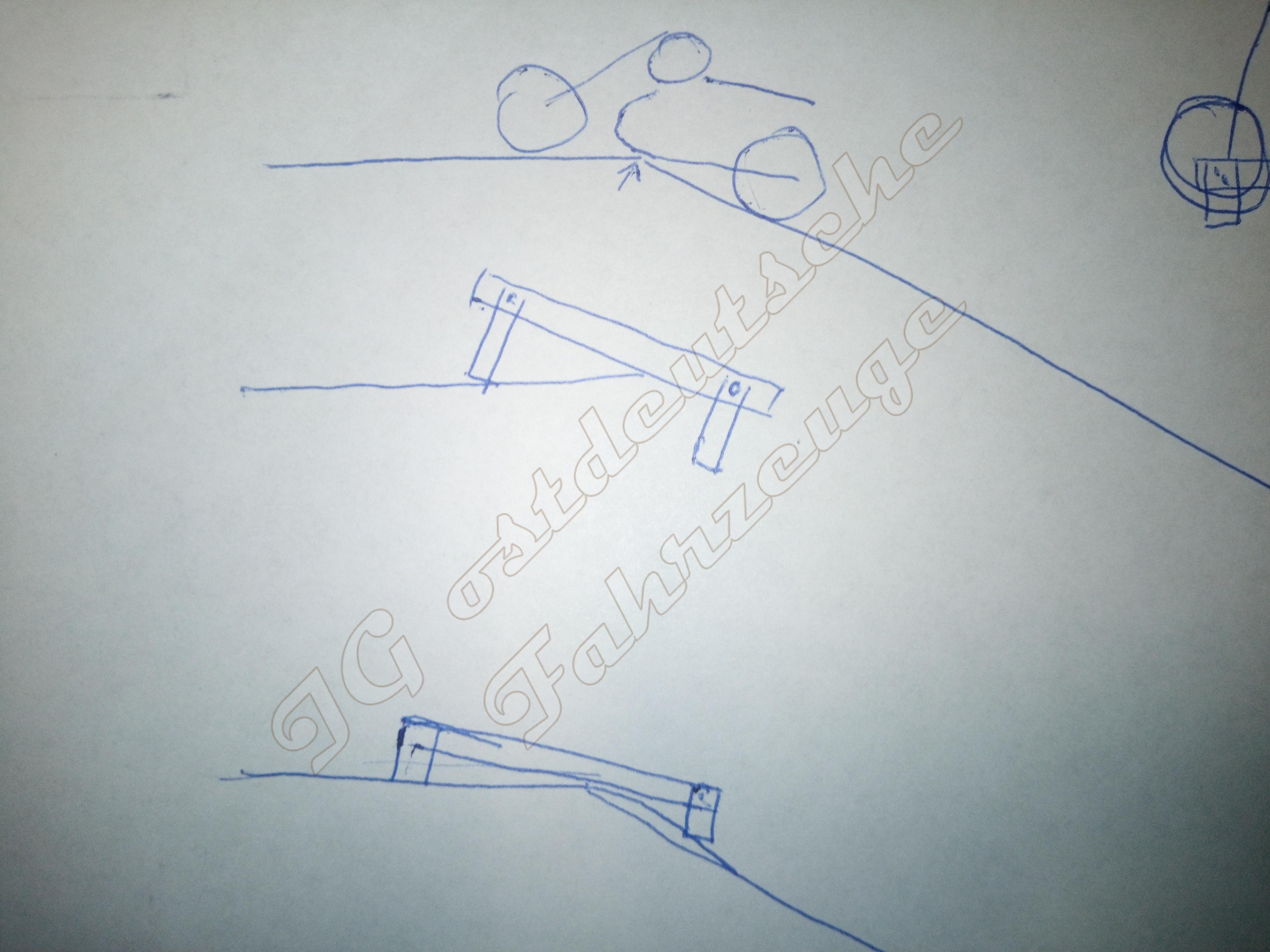

Variante 2: Die Wippe
Die Wippe wird am oberen Ende der Treppe befestigt und senkt sich beim Überfahrend es Fahrzeugs ab.
Nachteil: Die Wippe müßte auf jeder Seite knapp 1,5 m überstehen. Dies sieht zum einen nicht besonders schön aus, zum anderen kann es auch eine Stolperfalle sein.

Hier würde ich eine Art kleine Rampe auf der Rampe aufbringen, um den Steigungswinkel künstlich zu verringern. Ich hebe das Hinerteil des Fahrzeugs quasi über die neue Rampe an.

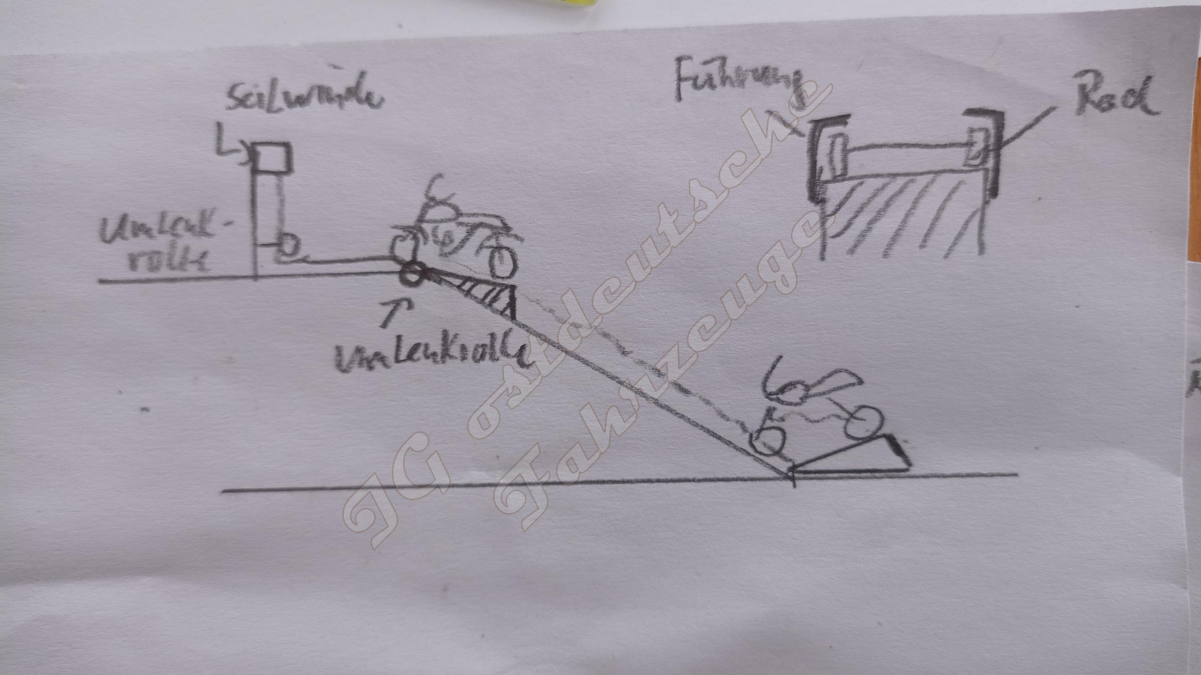

Variante 4: Fahrbare Plattform an der Treppenwand
Eine Plattform der Größe 200x50cm auf dem das fahrzeug steht wird an der massiven Kellerwand geführt.
Nachteil: Konstruktiv sehr aufwendig und teuer.

Die Kante brechen war natürlich auch meine erste Idee. Die Rampe ist aber so schmal, daß der Krümmer quasi auch an der letzten Treppenstufen hängen bleibt. Ich müßte also die gesamte Stufe bearbeiten. Das möchte ich aber nicht.

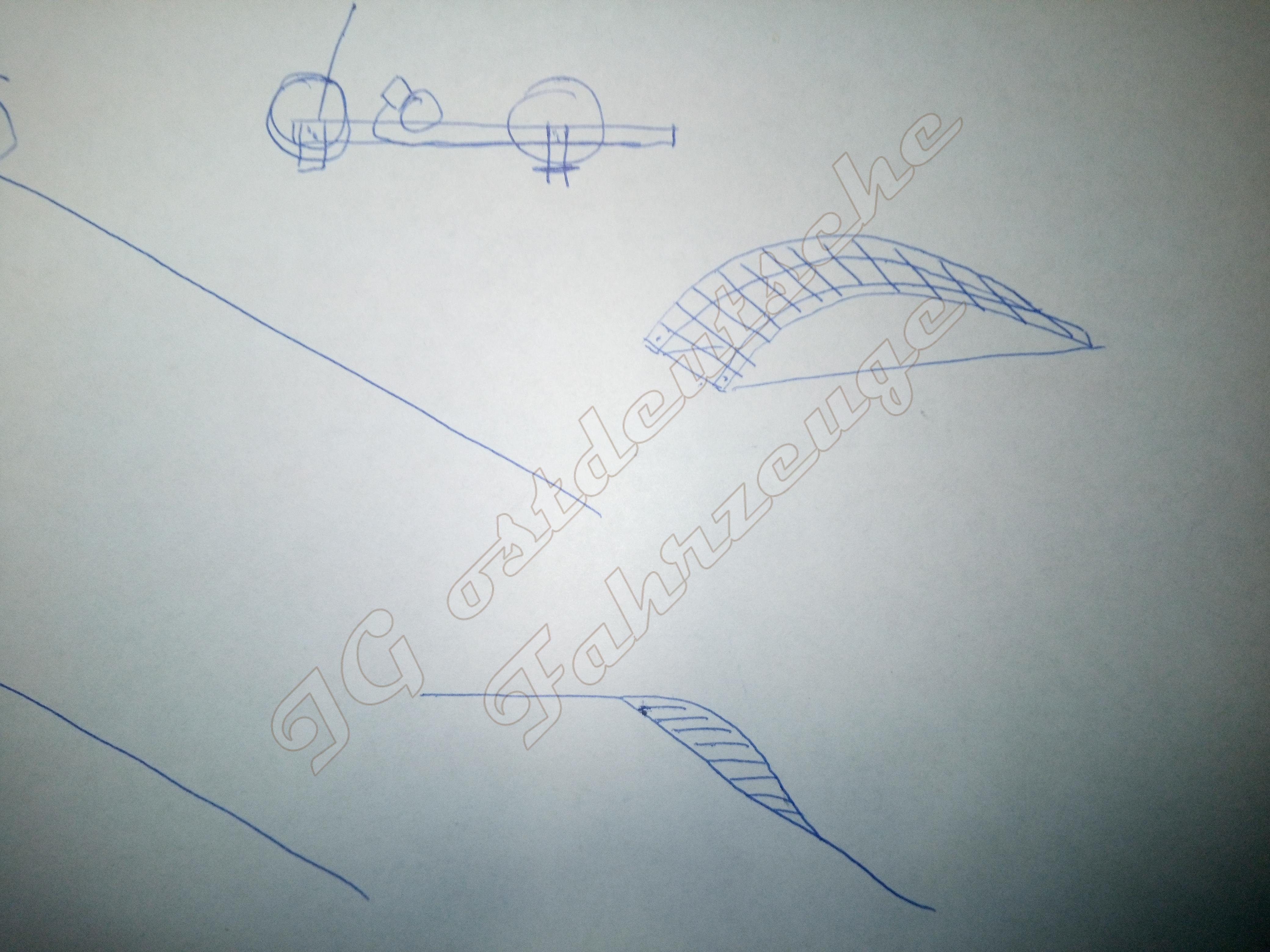

Vorschlag:
Eine Lehre bauen, die das ungünstigste Fahrzeug abbildet.
Das heißt ein Brett und zwei angeschraubte Holzklötze entsprechend dem Radstand (Aufstandspunkt des Reifens) und der Bodenfreiheit und diese Lehre dann überdie Kante ziehen und gucken, wie viel du abfräsen musst. Gunnars Hinweis ist hier goldrichtig. Um Guidos Zähne zu schonen, reicht es vielleicht auch, einen "Buckel" auszubilden, über den du ohne aufzusetzen fahren kannst.
So habe ich meine Garageneinfahrt profiliert, da haben selbst die Pflasterer gestaunt, dass es geklappt hat.
Man kann mit sehr einfachen Mitteln dann die Oberflächenkurve mit einem Stift an einer Pappe anzeichnen.
Dann sägst du das Profil aus 2 Brettern, schraubst kleine Holzbretter drauf und hast mit wenig Aufwand dein Problem gelöst.
Skizze folgt.

Variante 3 ist die Praktikabelste.

Wobei die Wippe als transportable Konstruktion - in der Nähe des Einsatzortes aufbewahrt - auch ginge. Der "Buckel" könnte hinderlich werden, aber vielleicht messen wir das Mal vor Ort... geht fix.

Die "Buckel-Variante" von Hendrik ist ebenso schlau wie einfach! Kein Bims und Bummel, kein Schnörkel und keine überflüssige Technik - super Lösung.
In der größten Einfachheit liegt oft die größte Kunst.

Ich baue morgen die Schablone und dann wird es wohl erstmal der Buckel. Die Frage ist dann noch woraus. Was aus Metall?

So, ich habe heute mal mit einer "Schablone" gespielt und gemessen. 10cm muß der Po nach oben. Das deckt sich auch mit meinen Messungen direkt am Motorrad (einer hält, einer hebt, einer nölt das Kind an, es soll so messen, wie man es vorher erklärt hat
Werde morgen mal paar Winkel berechnen und dann mal schauen, ob ich den Zwischenschritt über Holz gehe oder gleich was aus Metall schmieden lasse.
