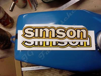

Vielleicht kennt das Mancher.
Man hat einen Tank mit super Originallack, aber das Dekor in Form von Wasserschiebebildern ist nicht zu retten.
So geht es mir momentan mit einem S50N Tank.
Eines gleich vorweg: Schöne neue Welt?...am Ar$(µ :cry:
Neue Wasserschiebebilder in guter Qualität sind länger als die originalen, Klebefolien in guter Qualität sind kürzer. :roll:
Nun hat man ja leider die Umrisse vom alten Dekor.Ohne Kompromisse wird da nix gutes bei raus kommen.
Ich tendiere für mein Projekt zur Klebefolie.Erstens hat sie einfach schönere Farben und wirkt leicht vergilbt, zweitens kann man sie im Bedarfsfall leichter entfernen.
Eventuell fallen Euch ähnliche Abweichungen bei anderen Dekoren auf.
In diesem Fall bitte hier rein posten. ;)

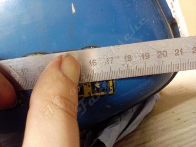

DDR original, 172mm lang

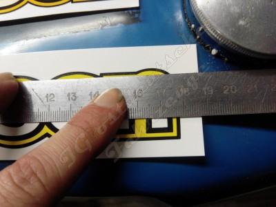

Wasserschiebebild Nachdruck, 178mm

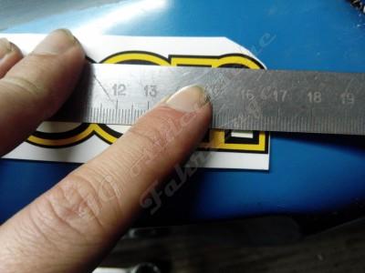

Klebefolie ultradünn, 168mm
Klebefolie, darunter Abziehbild

Der Nachteil bei Klebefolien ist aber häufig, dass sie nicht beständig gegen Benzin und Öle sind. Unter einer Schicht aus Klarlack lassen sie sich auch nicht so gerne begraben - aber bei originalem Lack willst Du die zusätzliche Lackschicht ja wahrscheinlich eh nicht haben, oder? Schwierige Sache.
Re: Abziehbilder/Aufkleber Nachfertigungen vs DDR
Steffen, die N hab ich seit April 2016.
Jetzt dachte ich mal, dass ich auch mal wieder zweirädrig fahren könnte.
Sie wird neu aufgebaut.Nur das Lackset wollte ich original haben.
Gunnar, Du hast recht.Klarlack ist keine Option.
Da es irgendwann bei einem solchen Aufbau nicht ohne Kompromisse sinnvoll weiter gehen kann, muss ich da eben zurück stecken.
Wird sicher trotzdem schön.
