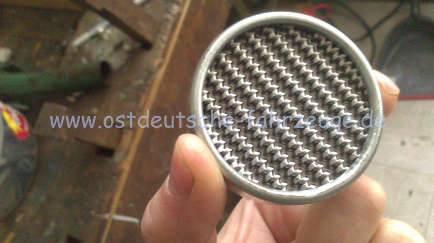

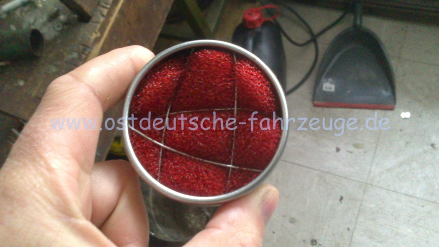

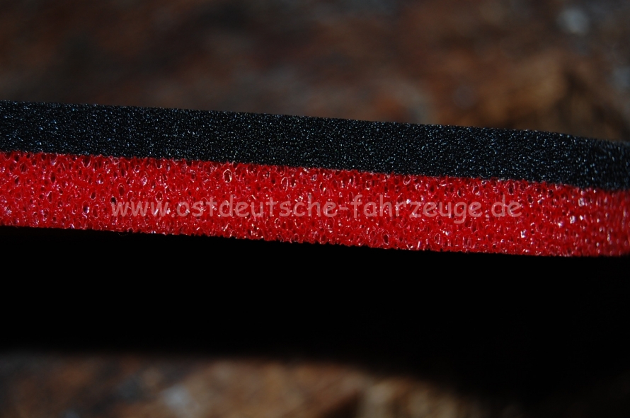

hier .... das Material der Glückseeligkeit.
- DSC_0823.JPG (441.23 KiB) 10189 mal betrachtet
- DSC_0824.JPG (296.34 KiB) 10189 mal betrachtet

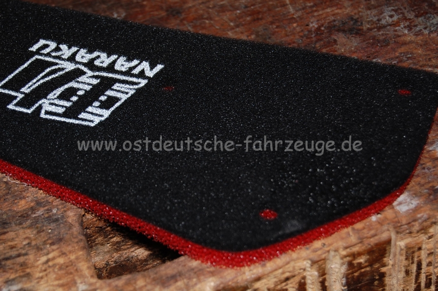

Muss denn dieses Filtervlies auch geölt werden ?
Re: Metall-Luftfilter richtig reinigen
Ja, diese Material muss geölt werden. Spezial Öl liegt bei .
Es geht mir in diesem Falle auch um die Filterleistung ( nicht um Tuning, erhöhten Luftdurchsatz oder ähnliches ) .
Auch wird die Reiningung einfacher.. das Öl hat einen Farbstoff, daher erkennt man ob das Filterflies auch gleichmäßig geölt wird. Diese Idee kam mir nach der Reinigung der Serienfilter. Wenn man(n) ein SR2 Filter der gut gereinigt ist, gegen das Licht hält kann man quasi durchschauen. Daher stelle ich die Filterleistung in Frage. Ja ich weiß, Herr König und & Co sind mit dem Serienfilter durch Afrika gefahren und wieder heile angekommen mit Serienfilter.

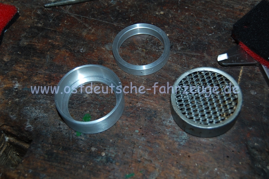

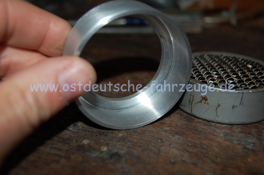

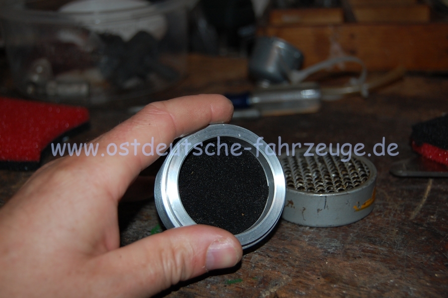

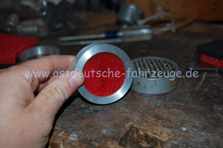

So der 1.Prototyp ist fertig .... (damit keine Originalteile verfriemelt werden ) ....
ein 2 teiliges Gehäuse zum wechseln der Filtermatten .....
- DSC_0907.JPG (426.43 KiB) 10145 mal betrachtet
- DSC_0908.JPG (303.5 KiB) 10145 mal betrachtet
- Vorderseite
- DSC_0909.JPG (338.47 KiB) 10145 mal betrachtet
- Rückseite
- DSC_0911.JPG (319.12 KiB) 10145 mal betrachtet
Großes Kino!
Oscar für:
- Beste Idee
- Beste Umsetzung !
Ab auf die Teststrecke und reichlich berichten.
- Beste Idee
- Beste Umsetzung !
da der Andrang ja groß war .... ich warte eigentlich immer noch auf weitere Probanden ......
Meine Schwalbe fährt mit dem Filter super ... einen Unterschied in Sachen Motorlauf ( wie es bei einer Internetseite angepriesen wird ) konnt ich nicht feststellen.
Jedoch habe ich nach 100 km in der Schwalbe den Filter ausgewaschen und war erstaunt wieviel Dreck da raus kam.
So, in Weimar konnte ich einen Probanden für meine Erprobung finden. DANKE Tony .
(Lieder habe ich vergessen, Dir das dünne Siebblech zu geben).
Aber da mir am 1. Filter noch Verbesserung eingefallen sind, habe ich bereits ein neueres Modell gebaut.
Damit auch nicht noch die letzten Originalteile verfriemelt werden, habe ich einen MZA LuFi bestellt und dieses modifiziert. Mehr dazu morgen.
Des Weiteren habe ich das 3-D Drucken für mich entdeckt. Ein LuFi Gehäuse mit größerer Filtermatte und strömungsoptimierter kostet beim Online Druck um die 20 EUR. Sobald dieses da ist, werde ich berichten.
Matze

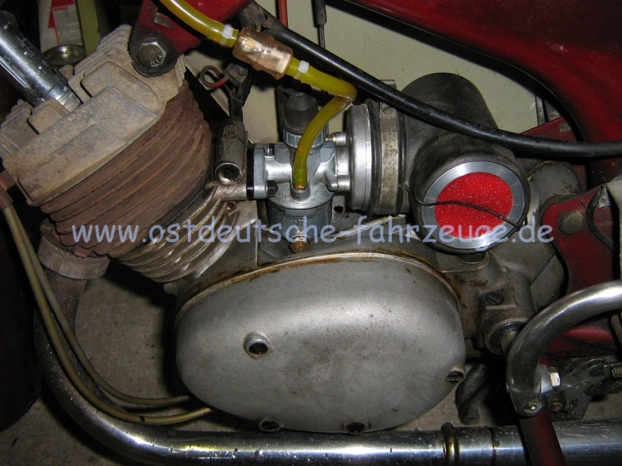

Das hält erstmal auch so.
Eingebaut ist der Filter schon.Die erste Probefahrt steht noch aus.
Das Flies hab ich mit Getriebeöl benetzt.
Bin gespannt.
Ich hab da so eine gemischte Teststrecke mit Staub und etwas Wald.Da wird viel Dreck aufgewirbelt.
Ich werde berichten.
Bin gespannt.
Die ersten 30km sind absolviert.
Mein Eindruck:
-Bei fast Höchstgeschwindigkeit ist der Motor gefühlt etwas lauter, klingt aber noch kernig
-Die Leerlaufdrehzahl wird irgendwie sauberer gehalten (vielleicht auch nur mein Eindruck
-Die Gasannahme ist möglicherweise etwas direkter
Bisher also noch alles gut.Konnte noch keine Nachteile ausmachen.
Der Test geht aber noch weiter.Heute waren es nur 16°C und sehr viel Wind und etwas Nieselregen.
Mal sehn wie es bei hochsommerlichen Temperaturen aussieht.
Mein Eindruck:

Ich habe ein Filtermaterial da, welches eher ein Vlies ist und kein Schaum, wie bei Matze in dieser Doku. Auch aus dem Motorradsport.
